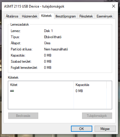

Köszi! Látszik ott megjelenik! A kötet információ beolvasása hogyan történik?

(#) pittti válasza vladcepes hozzászólására (») Márc 24, 2024 /
Eszközkezelö - lemezmeghajtók - kettőt kattintasz az aktuális lemezen, megjelenik egy ablak, a középső fül az hogy „kötetek”. Itt lehet beolvastatni.
(#) vladcepes válasza pittti hozzászólására (») Márc 24, 2024 /
Meg csináltam ez van rajta.
Hát igen, erre gondoltam - ez rossz.
Firmware hiba csinál ilyet amit egy áramlökés is okozhat (rossz, feszültség alatti leválasztás), ilyenkor felléphet a Firmware Lock (Seagate), vagy a konfigurációs modul sérülése (WD, Hitachi). Mindegyik hiba javítható - de olyan áron, hogy ha az adatok fontossága amúgy nem indokolja, egyáltalán nem éri meg. A javítás árából több ilyen öreg merevlemezt is vehetsz.

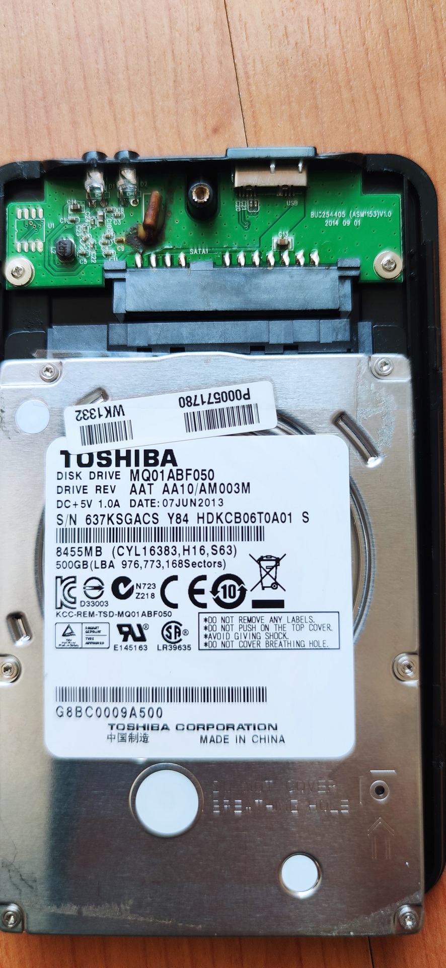

(#) Doky586 válasza vladcepes hozzászólására (») Márc 24, 2024 / 1
A ház tönkrement, a hdd-nek semmi baja. Szedd ki a házból és tedd belülre.
(#) vladcepes válasza Doky586 hozzászólására (») Márc 24, 2024 /
Köszi ,megpróbálom! utána írok!
(#) pittti válasza Doky586 hozzászólására (») Márc 24, 2024 /
Sajnos nem nyertél, a háznak és a benne lévő elektronikának semmi baja - ott van a képen az ID-je, kifogástalanul dolgozik. Viszont nincsen mögötte elérhető merevlemez, ezáltal nincsen semmi felületről olvasott jel.

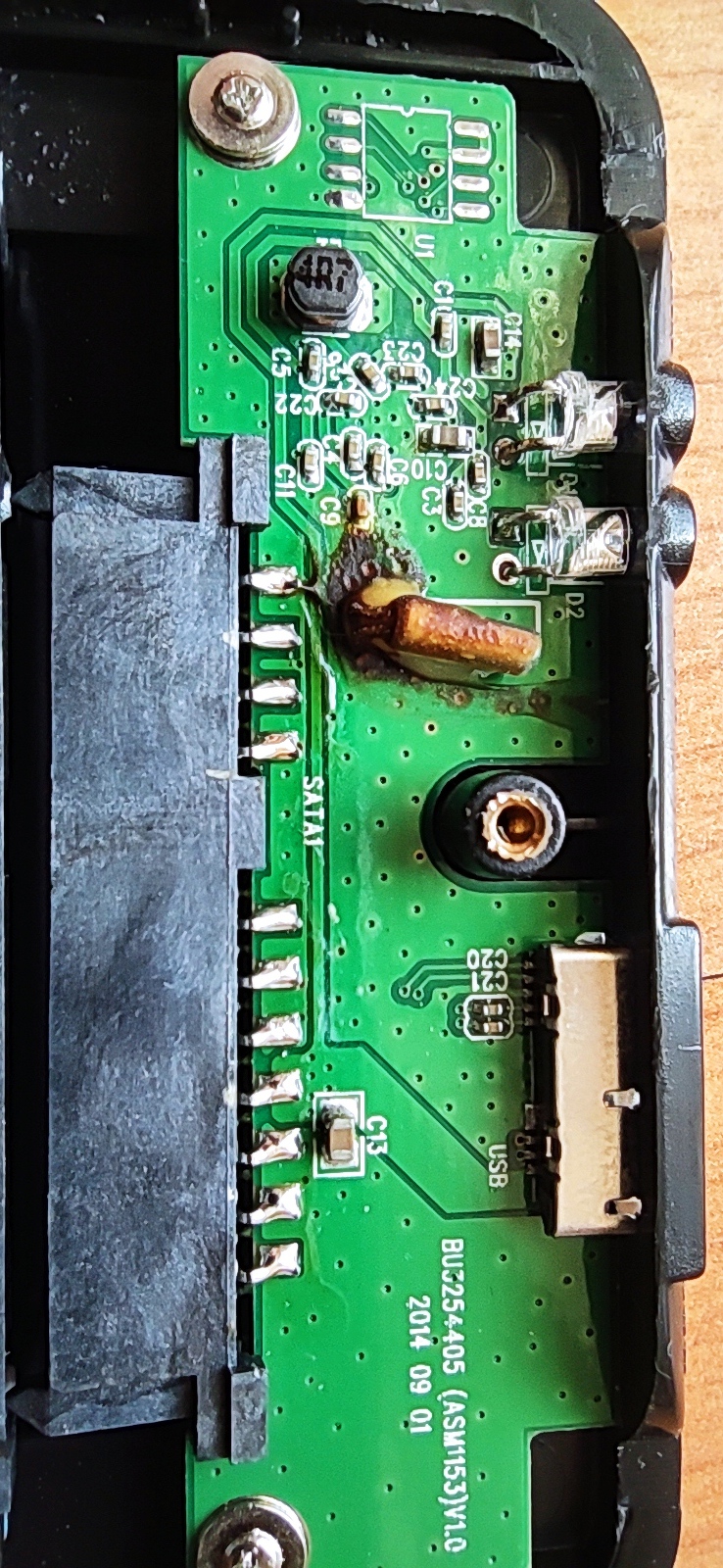

(#) vladcepes válasza Doky586 hozzászólására (») Márc 24, 2024 / 1
Siker és tádám ! Ott a bűnös. Az a kvarc ment ki ha jól látom. Gondolom nem érdemes vele kísérletezni. Veszek egy új házat.
Egyébként mindenkinek köszönöm aki segített !

Az áramköri lap túloldalán van a lényeg de szerintem ott is minden elfüstölt.
