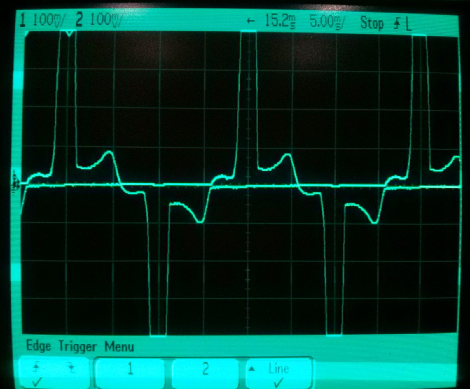

(#) Karesz 50 válasza tothbela hozzászólására (») Márc 10, 2024 /
„Kellene még csinálnom egy dióda hidas pufferes tesztet is a teljesség kedvéért, de majd később”
Az így néz ki (ha beleugathatok). A trafó 800VA, a primer áram 1A/osztás, a pufferkondi 18 mF.

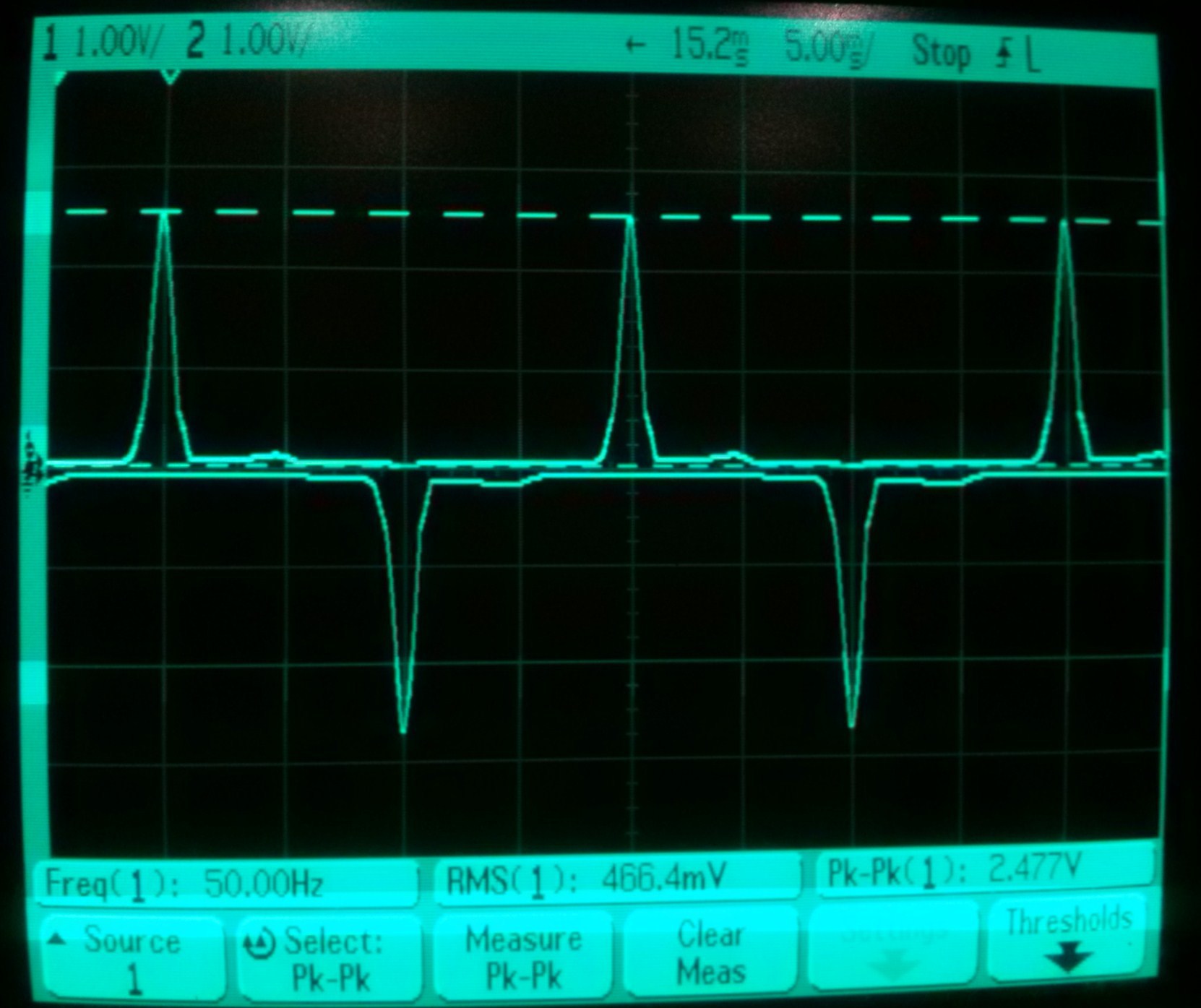

(#) tothbela válasza Karesz 50 hozzászólására (») Márc 10, 2024 /
Neked mindig van a tarsolyban valami jó méricskés szkópfotó. Köszönöm. Hirtelen azért mértem egyet, mert most lett áramváltóm.
Ezek a tüskék minden bizonnyal tetszenek az áramszolgáltatónak, de az nem is annyira érdekel minket.
Hogy a Karesz féle hálózati kondícionáló az mennyire tud megizzadni ezektől a tüskéktől, az már viszont igen. Annak a rajzát már megosztottad velem, de még nem volt idegzetem belefogni. Majd ha nyugdíjas leszek.
Ez az aktuálisan tesztelt trafócska egy olyan erősítőbe kell, amit az asszony szeretne. Ne kelljen kikapcsolni soha, csak ne fogyasszon sokat. Van egy hasonló 24/7 erősítőm, annak csak a munkaponti árama esik le majdnem nullára ha nem kap jelet egy fél óráig. Csak az nem tetszik neki.

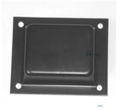

(#) Accord hozzászólása Márc 13, 2024 /
Keresek egyfajta transzformátorfedelet, égen-földön-internetszerte nem találok megfelelőt, valaki tudna segíteni ebben? EI84-hez kellene az alábbi kép szerinti típus.
(#) Ódenka válasza Accord hozzászólására (») Márc 13, 2024 /
Bizonyára megvannak a méretei is. Oldal,méretek, lyukméretek, magasság. Az Etronic Parts-nál meg kell nézni, bár nekik inkább coll méretek vannak, de én vettem ott más méreteket is régebben.
(#) Accord válasza Ódenka hozzászólására (») Márc 13, 2024 /
Igen, pont ez a problémám, hogy az 3 11/36", és EI86-ként árusítják, így az összes mérete eltér a 84-es lemezétől. Ezt a típust viszont mindenhol, mindenkinél lehet kapni, de ez nem jó. Természetesen a méretei megvannak, az EI84 pedig nem egy ritka lemezméret, ennek ellenére nem találtam sehol sem, biztos nálam van a hiba.
Nem benned van a hiba, itthon nincs, úgy néz ki. Ha nem szükséges a mágneses árnyékolás, csak mechanikai, esztétikai igény van, meg lehet csinálni nyák lemezből, belül a réz felülettel, élben forrasztva. Aztán kicsit lehet csinosítani a széleken és lefesteni kívül-belül. Láttam már itteni Kollégától ügyesen elkészítve.
(#) erbe válasza Ódenka hozzászólására (») Márc 13, 2024 /
Horganyzott lemezből kivágni, sarkoknál ráhagyással, majd meghajtani. Jól forrasztható, mágneses teret is benntartja. Könnyebb dolgozni vele, mint a nyáklemezzel.
Köszönöm mindkettőtöknek a választ, de nem nagyon tudok fúrni-faragni, se helyem, se kézügyességem az ilyen munkákhoz. Csak azért tettem fel ezt a kérdést hátha valaki már vásárolt ilyet és tudja mi a trükk a dologban.

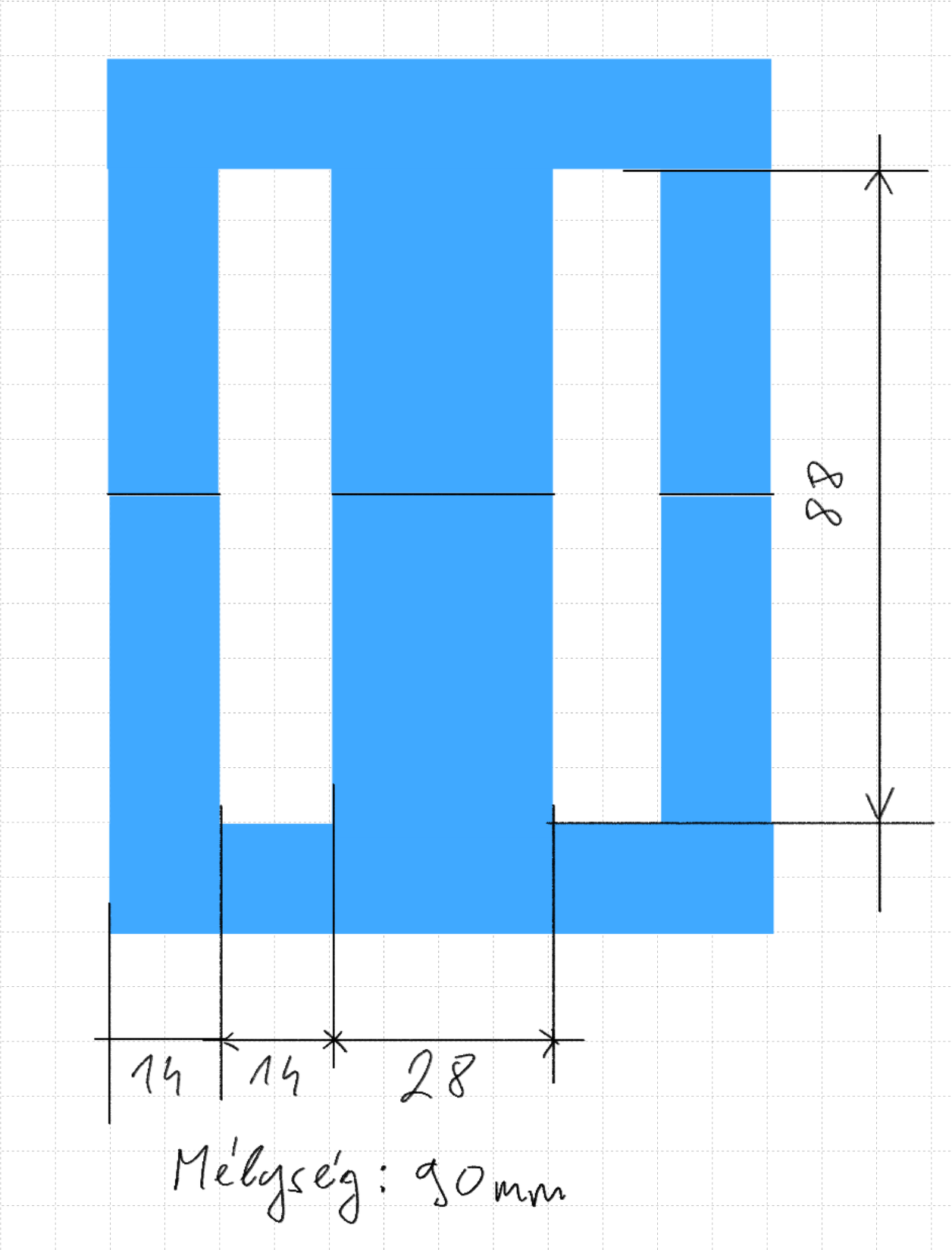

(#) szabobence9310 hozzászólása Márc 28, 2024 /
Szereztem pár leégett tekercsű vasmagos Tridonic gyártmányú nátrium gőzlámpa folytótekecset.
A vasmagját felhasználva szeretnék belőle hálózati transzformátort készíteni 150V-os szekunder feszültséggel.
A méretezés miatt a kérdésem az lenne, hogy esetleg tudja valaki, hogy az ilyen tekercsekben milyen típúsú vasmagot használnak?
Csak egy kis érdekesség:
A vasmag EI vasmag de középen a oszlopnál legrés van ezért az I részeket nem használnám fel hanem a két E darabot szembedordítva epíteném meg.
(#) granpa válasza szabobence9310 hozzászólására (») Márc 28, 2024 /
"Mezei" trafólemezt használnak (cca. 4% Si). Méretezése a szokásos (van a téma képei közt). Semmi értelme -ha az oszlop rövidebb- összeforgatni, a légrés megmarad, sőt nagyobb lesz. Ez a rövidebb oszlop "módi" csak a nagyon régi f.cső fojtóknál dívott. EI vasnál prespán betét volt a légrés. Tehát a jármoknál is volt rés. Viszont, ha összeforgatod a 2 E-t, dupla ablakod lesz, növelheted a pakettet és a teljesítményt. Így viszont nem lehet váltakozva lemezelni, ami rontja a hatásfokot.
Nem írtad, mekkora teljesítményt szeretnél kivenni. EI84-ből 80-100 W, kb. 40-es pakettel. (ki kéne számolni)
A hozzászólás módosítva: Márc 28, 2024
(#) szabobence9310 válasza granpa hozzászólására (») Márc 29, 2024 /
Köszönöm a választ!
Így mar könnyebb lesz számolgatni,.hogy mire lesz elég ez a vasmag.
Az oszlopok egyforma magasak. A középső oszlopnál úgy jött ki az erdeti tekercsen, hogy az I elemen van a külső oszlopoknál megvastagítva.
Szóval ha a két E tagot összefordítom akkor nem lesz légrés.
Teljesítmnényben legaláb 200W-ra lenne szükségem.
Amúgy 70-130VDC tápegyseget szeretnék építeni. De mivel van több ilyen vasmagom is,akkor lehet hogy két kisebb teljesítményűt építek.
(#) granpa válasza szabobence9310 hozzászólására (») Márc 29, 2024 /
Ha az E-ket összefordítod, olyan vastag pakettet rakhatsz, hogy a 200 W meglesz és az ablakba is elfér a huzal. Méretezd túl 10 %-al, akkor biztosan meglesz a 200 W.És csak egyszer kell tekerni, egy csévét csinálni.
