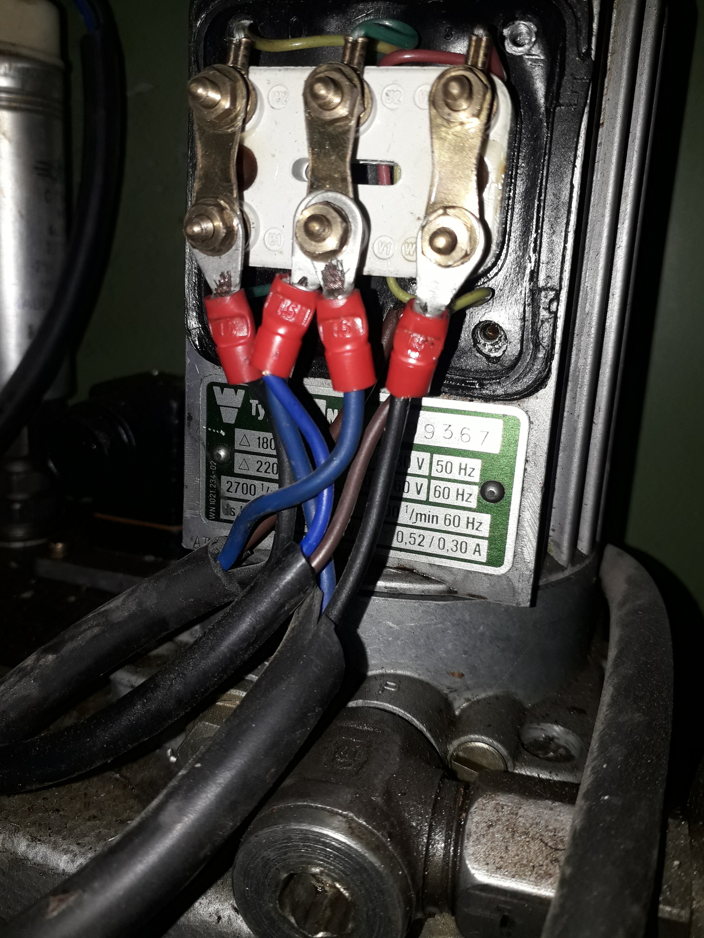

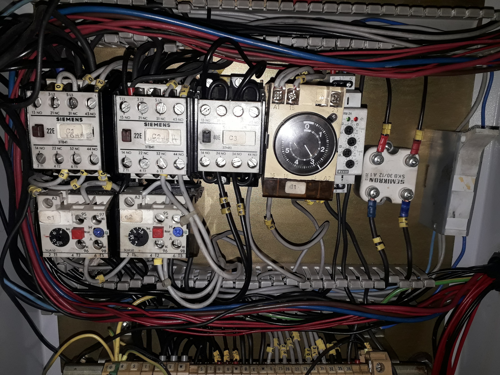

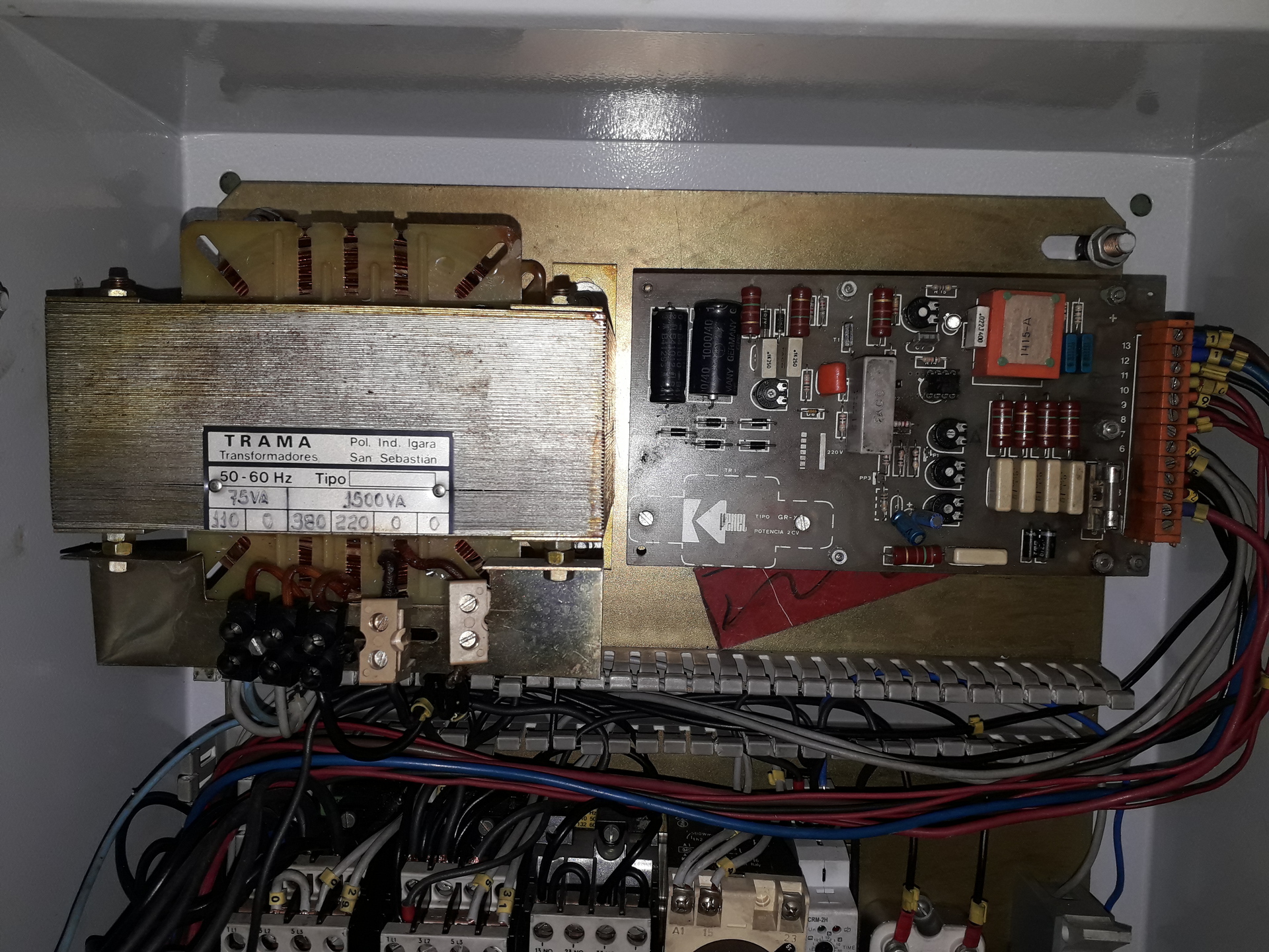

(#) Kicsa válasza proba hozzászólására (») Márc 28, 2024 /
Köszönöm szépen,jó ötlet igy elindulni,kimérni.

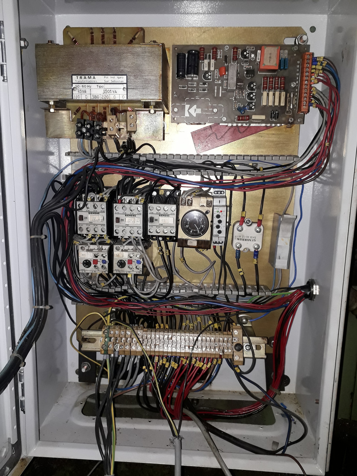

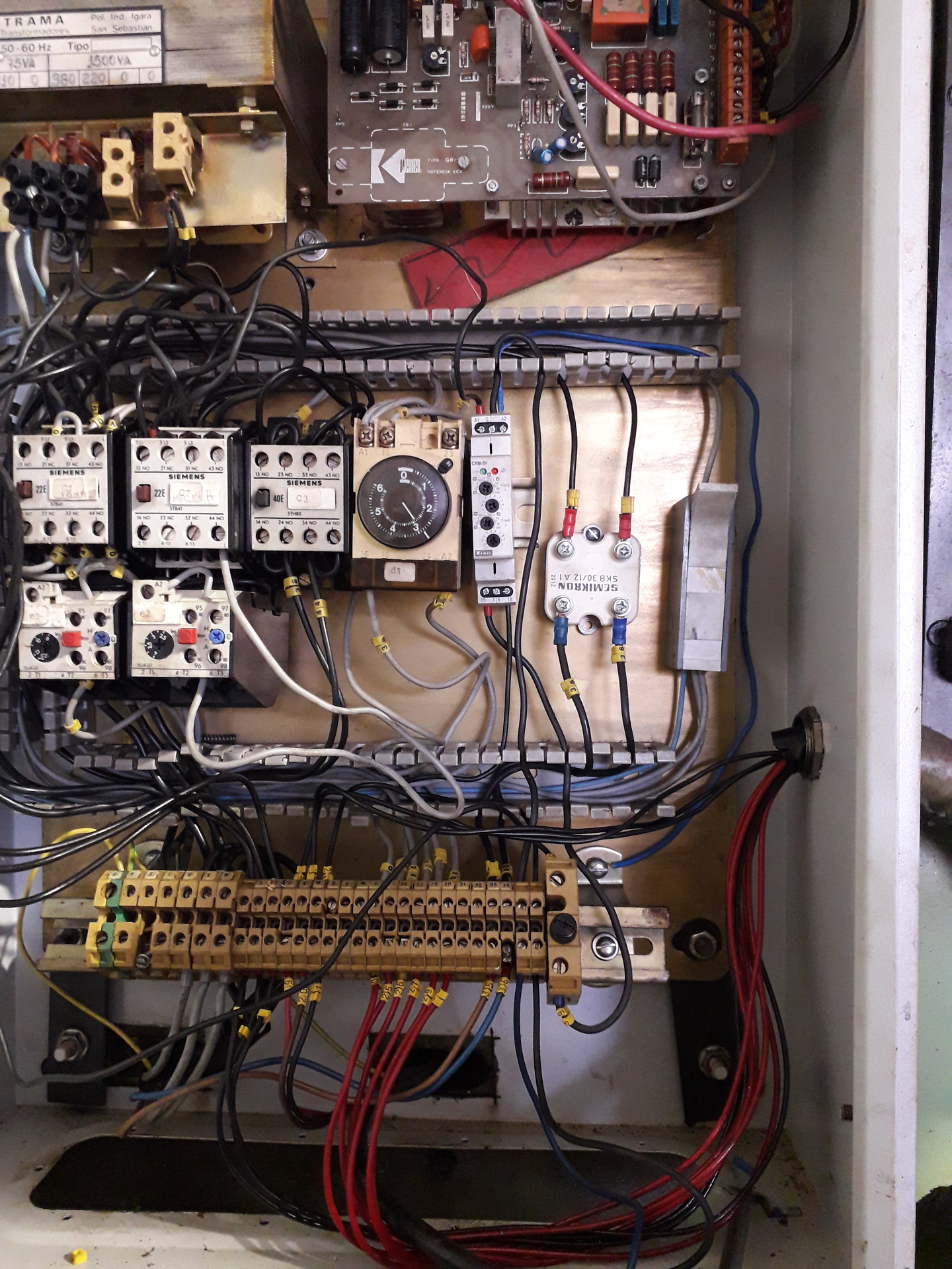

Hoztam az igért képeket,kicsit más így a helyzet.
Eddig úgy tudtam,hogy a bal felső nagy trafó a régi előtoló motort hajtotta. Rákeresve a relékre,110Vos tekerccsel rendelkeznek,így valószínűleg azokat is az táplálja. Nem teljesen értem a leágazásokat sem,melyik a primer-melyik a szekunder oldal.
A vezérlőszekrény egy része jelenleg felesleges,mivel a komplett régi előtolómű hiányzik. Az utolsó 3 képen az automata olajozás motorja látszik,két kondi is be van hozzá kötve.

(#) KTobi válasza Kicsa hozzászólására (») Márc 28, 2024 /
Képek után még több a kérdőjel.
Rendszerben kell gondolkodni, mi van pontosan és mit szeretnénk.
Hiányzik az előtoló, nem tudjuk milyen volt, ha nem lesz pótolva, akkor a hozzá tartozó dolgokat ki lehet kötni. Ha nem azonossal lesz pótolva, akkor is érdemes kiszerelni az áramkörét, és majd megfelelővel pótolni. Egy szekrényről van képünk, de van az ajtaján is valami, oldalra is megy egy nagy köteg vezeték, alul is futnak vezetékek, nem tudni hová.
Amit tudunk: van egy maró motor (fő motor), van egy olajozó motor, hiányzik az előtoló motor, nem tudjuk mik vannak még, hogy működik.
Minden fogyasztónak kellenének az adatai.
A trafód teszi bele a csavart a dologba igazán. Ez egy kombinált darab. Mivel a gép csak 3 fázisról működött eredetileg (a földelés védelmi funkció csak), ezért feltételezhetően a szekunder oldala 110-0 (110V) kivezetés ami 75VA (egyszerűbben W ha ideális a fogyasztó). Viszont a primer oldala 380-0 között van kötve, itt veszi fel a szekunderre menő teljesítményt. Viszont ez e tekercs meg van csapolva és "középen" ki van vezetve a 220V így kaptak egy 1500VA autótrafót (közös primer és szekunder). Tehát bement két fázis (ma 400V), fémesen hozzákötve jön ki 230V(ma), és leválasztva 115V(ma, a növelt bemenő feszültség végett).
Itt jön a kérdés, mi a rendszered, mit szeretnél. Ha elegendő ennek a trafónak a teljesítménye a 230Vos fogyasztóknak, akkor nem kell bekötni a nullát, ha nem akkor igen, de akkor valami erre legyen kötve, valami a nulla és egy fázis közé?
Ha csak ez a három mágneskapcsoló 110Vos, és semmi más, akkor el lehet gondolkodni, hogy szükséges a 110Vos trafó, vagy cserélni a behúzó tekercseket 230Vra?

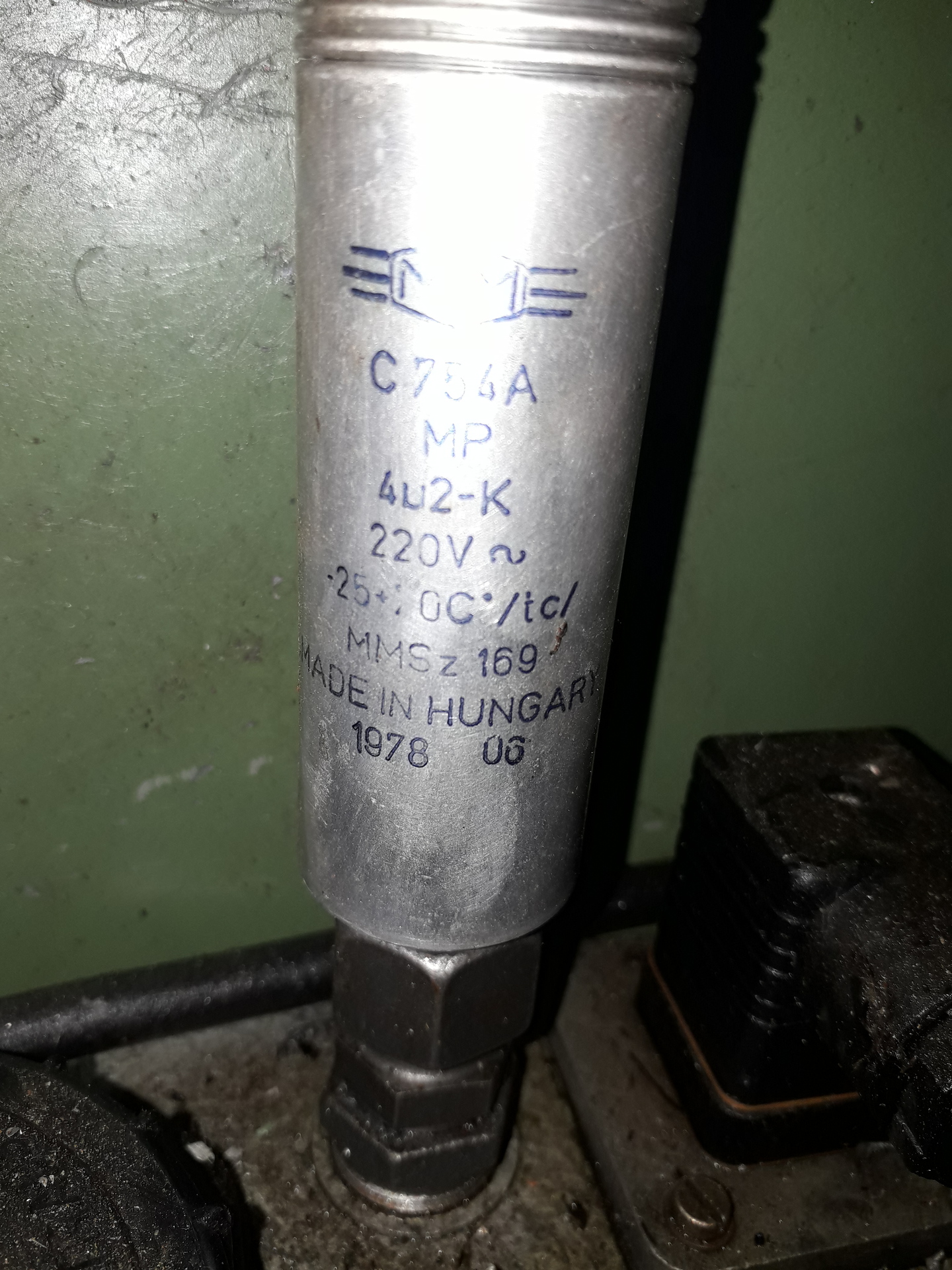

Az olajozó motor a kép látható része alapján 220Vos és a kondenzátorral állítják elő a második "fázist" neki (egy fázis, nulla és kondenzátor "fázis"). Kérdés, hogy át lehet-e kötni csillagba 380Vra, és egyszerűsít-e.

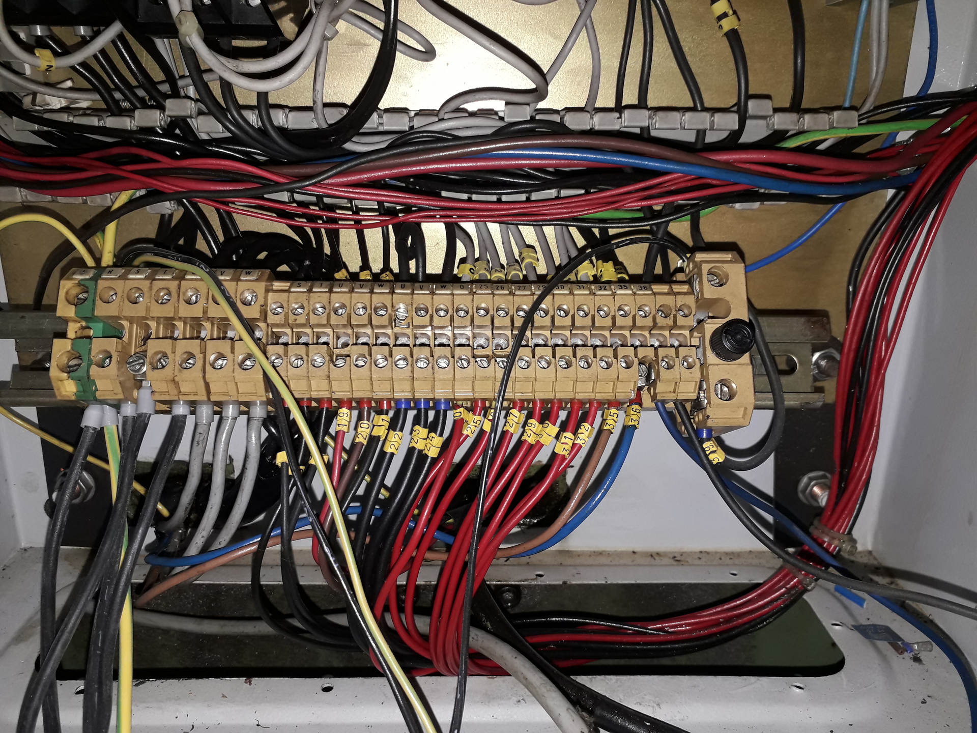

Számozva vannak a vezetékek, de hiányzik egy rajz a berendezésről.
Kérdés mennyit tervezel rászánni, újrakötni az egészet mai anyagokkal, vagy csak a minimálisat.
Vagy egy olyan megérzésem, hogy valaki a trafóról kapott virtuális nullát(220-jelzésű kivezetés) ráköthette a földelésre. Ha így van, akkor szép feladat megtalálni, hol lett ez megtéve.
(#) Kicsa válasza KTobi hozzászólására (») Márc 29, 2024 /
Nagyon szépen köszönöm a részletes leírást.
A gépet biztonságosan szeretném használni,ha költeni kell rá valamennyit,az nem probléma. Viszont a teljes újraépítést nem szeretném megcsinálni,ha csak nem muszáj.
A régi előtoló ki van szedve belőle,nem is kerül vissza hagyományos értelemben. Golyósorsók vannak,léptetős lesz a hajtás,ami külön szekrényben fog helyet kapni.
Igy neki is láttam kibontásnak,lassan haladok,de eredményesen. A középső soron látszik egy időrelé,ami az automata kenésért felel. Felső sorkapocs a betáp és ide a nagy trafóról érkezik szál,a relé adatlap szerint 230 Vos. A képen látszik egy kék kábel,ami a relé behúzótekercséről jobbra tart,majd lemegy az alsó kalapsín csavarja alá. Ez lehet az összekötés,ezt eltávolítva már nem megy le a Fi relé. Persze,az emulziószivattyút és az utólagos lámpa tápegységét is kikötöttem. Megpróbálok óvatosan méregetni,a mágneskapcsolóknál még sok a kérdőjel.
Összeszedem az adatokat a motorokról,fogyasztókról és akkor talán ki lehet találni,hogyan lenne a legjobb a végleges bekötés l.

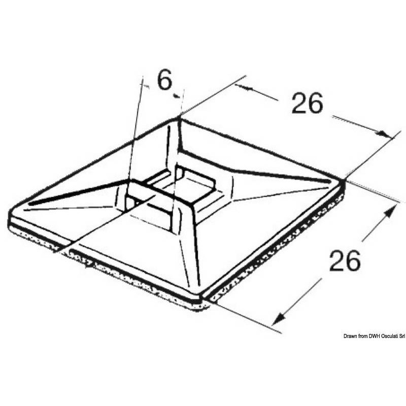

Egy műhelyből lett tároló-pince világítását újítom-korszerűsítem. (a lámpatestek lesznek kicserélve, a kábelek -úgy tűnik- maradhatnak)
Kérdésem :
A kábelek pillanatnyilag a fali elosztódobozból szabadon mennek a mennyezeti lámpatesthez (pár helyen madzaggal ide-oda kikötve )
Gondolom a legszebb megoldás csőben, vagy csatornában elvezetni a kábelt, de egyszerűbb-kényelmesebb lenne bilincsekkel megoldanom ...
A szabályok megengedik ? ( a második képen levő -kötegelővel rögzítős- van is itthon ...)

(#) adapter válasza Macsek71 hozzászólására (») Ápr 6, 2024 /
Hello,
A szabályokat majd a profibbak megmondják, én gyakorlati megközelítést mondanék a felsorolt bilincsekhez, mindegyikhez volt már szerencsém, ezeket megosztom veled:
1. Nem fűzhető össze több darab, idővel rettentő törékennyé válik (lehet hogy mindegyik ilyen ? ) eléggé stimmelnie kell a keresztmetszetnek hogy megfelelően illeszkedjen,
2. nem látom pontosan, ez a ragasztható és csavarral rögzíthető? Ha több kábel fut egymás mellett nem lehetetlen, de körülményes szépen rögzíteni, és általában vékony kötegelő fűzhető bele,
3. Egymás mellé szépen sorolható, kevésbé érzékeny a keresztmetszetre, cserébe drágább (legalábbis ahol én vettem) a tartósságára nem tudok mit mondani, úgy 6 éve szereltem fel, (eddig jó)
Biztos vannak még szempontok, most ezek jutottak eszembe...
(#) gyuszo válasza Macsek71 hozzászólására (») Ápr 7, 2024 /
Én egyikkel se szerelném, csak csőben, vagy vezetékcsatornában.
A két tartó között nem szép a lógó vezeték. Ha meg sűrűbben rakod, többe kerül a leves, mint a hús.
(#) SKY válasza Macsek71 hozzászólására (») Ápr 7, 2024 /
Először is milyen a meglévő kábel? Jó állapotban van, nem merevedett és repedezett meg?
A szabadon lévő kábelek nem szépek, meg mégiscsak könnyebb beleakadni egy műhelyben/tárolóban. Én MÜ csőbe tenném. Néhány lámpához és dugaljhoz nem kell annyi és akár több kábelt is behúzhatsz egy csőbe, bár esztétikusabb kábelenként/áramkörönként külön csövet használni, vagy egy falon kívüli elosztódobozig több kábelt vinni egy csőben és utána szétosztani. Nem feltétlenül kell idomokat használnod a csatlakozásoknál, kanyaroknál, feltéve hogy csak kábeleket használsz benne, meg max EPH vezetőt (pl. H07V-K, mkh).
Ha műhelyként is funkcionálna és több dugaljat tennél egy falra azonos magasságban, akkor oda érdemes lehet kábelcsatornát, esetleg parapetcsatornát használni.
Egyébként a középső rögzítő csak öntapadós, egy konyhaszekrényen elmegy, de vakolt falon nem is tudnád használni.
