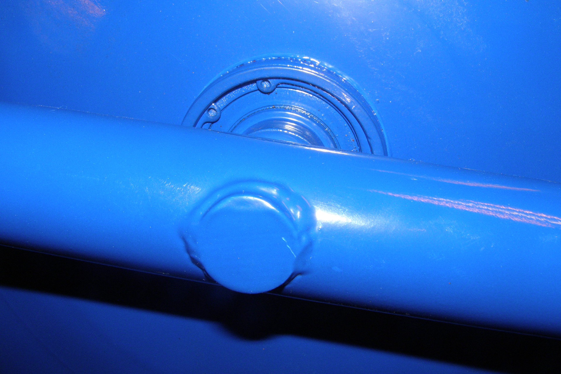

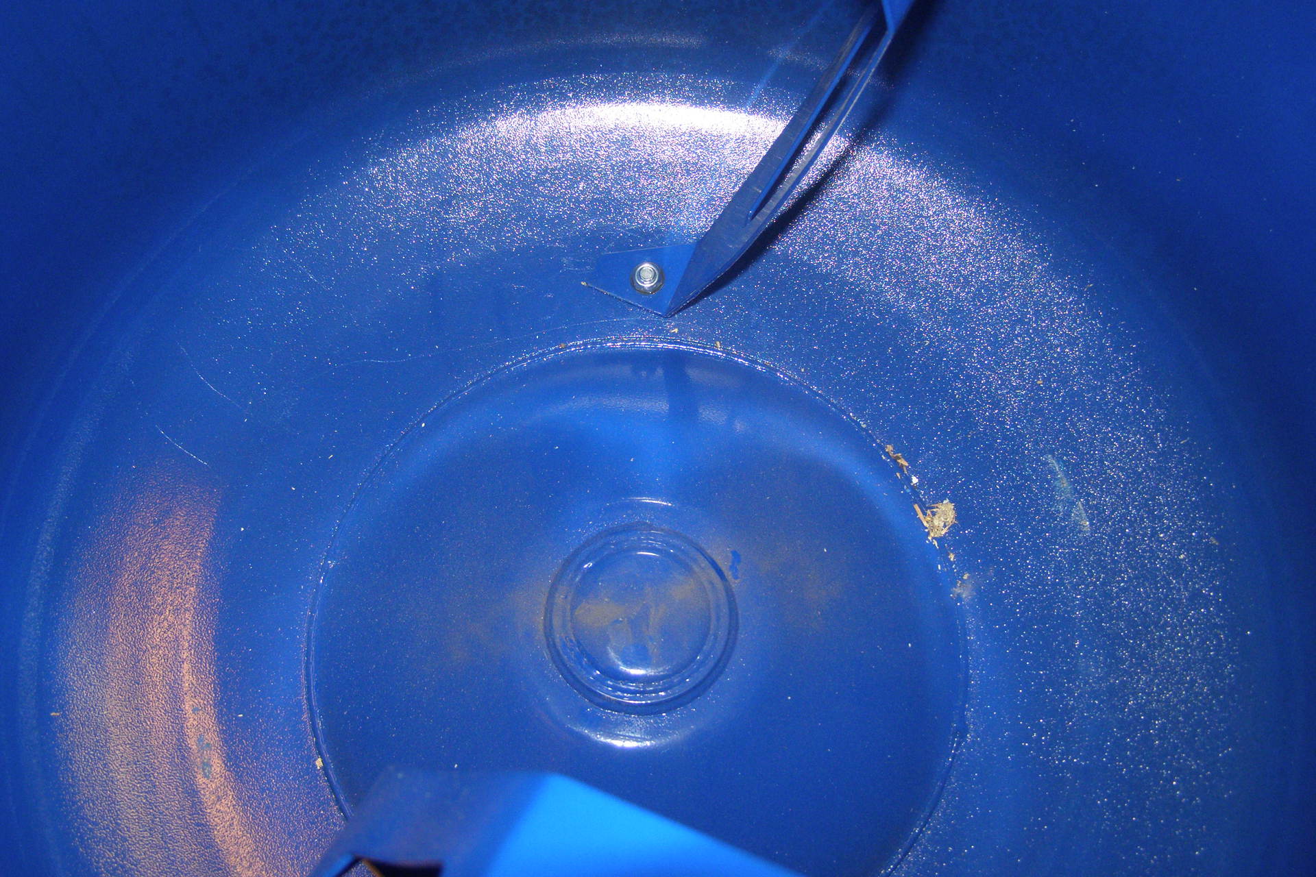

Üdv! Valaki szedett már szét a képeken láthatóhoz hasonló betonkeverőt? 1db zégergyűrű látszik ami oldható. Szétverni nem szeretném. A gond az vele, hogy olyan csapágyhangja van( recseg ropog), mint mikor a csapágy porrá törik és morzsol. Ha kézzel terhelem a dobot, elviselhetetlen a morgás. A fogaskoszorúba a fogaskerék hegye ér bele itt-ott. Állítási lehetőség semmi. Azért kéne a dobot leszedni, mert akkor a fogaskerék is kijönne, esetleg alá lehetne valamit tömni a koszorúnak, hogy közelebb kerüljenek, és egyáltalán kiderülne mi őröl benne.

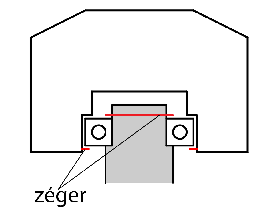

Zéger le, dob előre le. Ha minden igaz, a tengely jelenleg nem látható végén is van zéger, ami a helyén tartja a csapágyat.
Nem szedtem még szét ilyet de más lehetőséget nem nagon látok.
