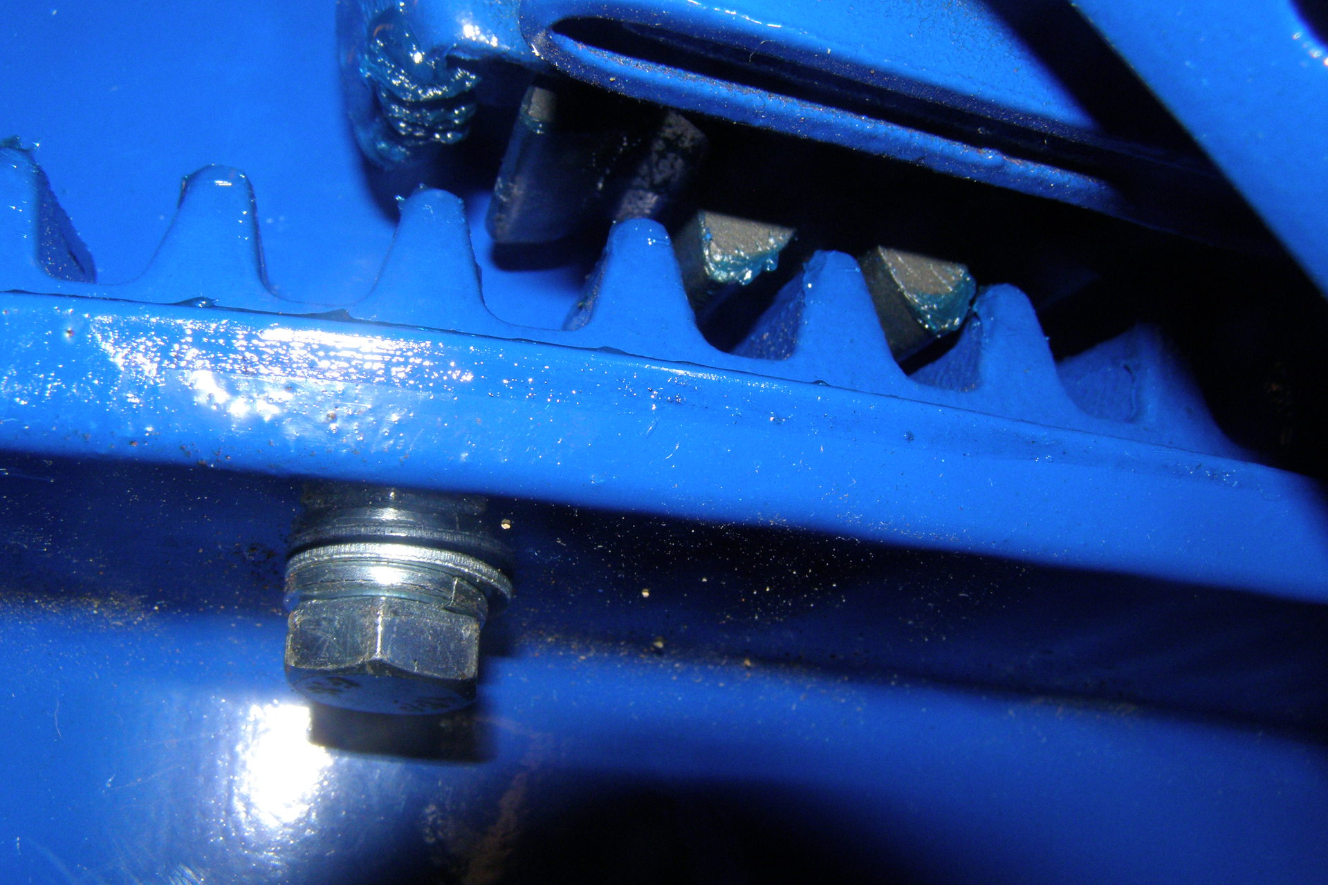

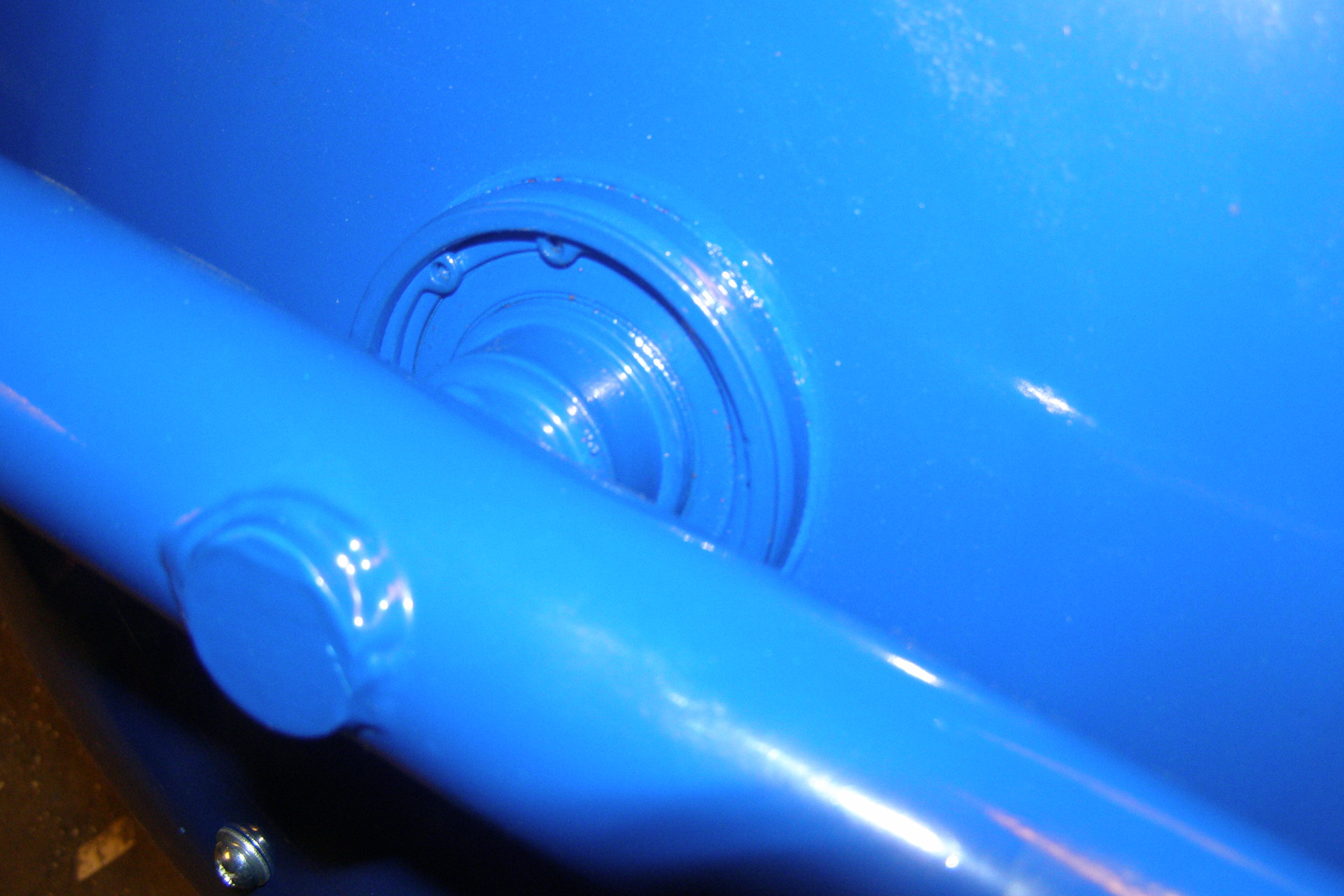

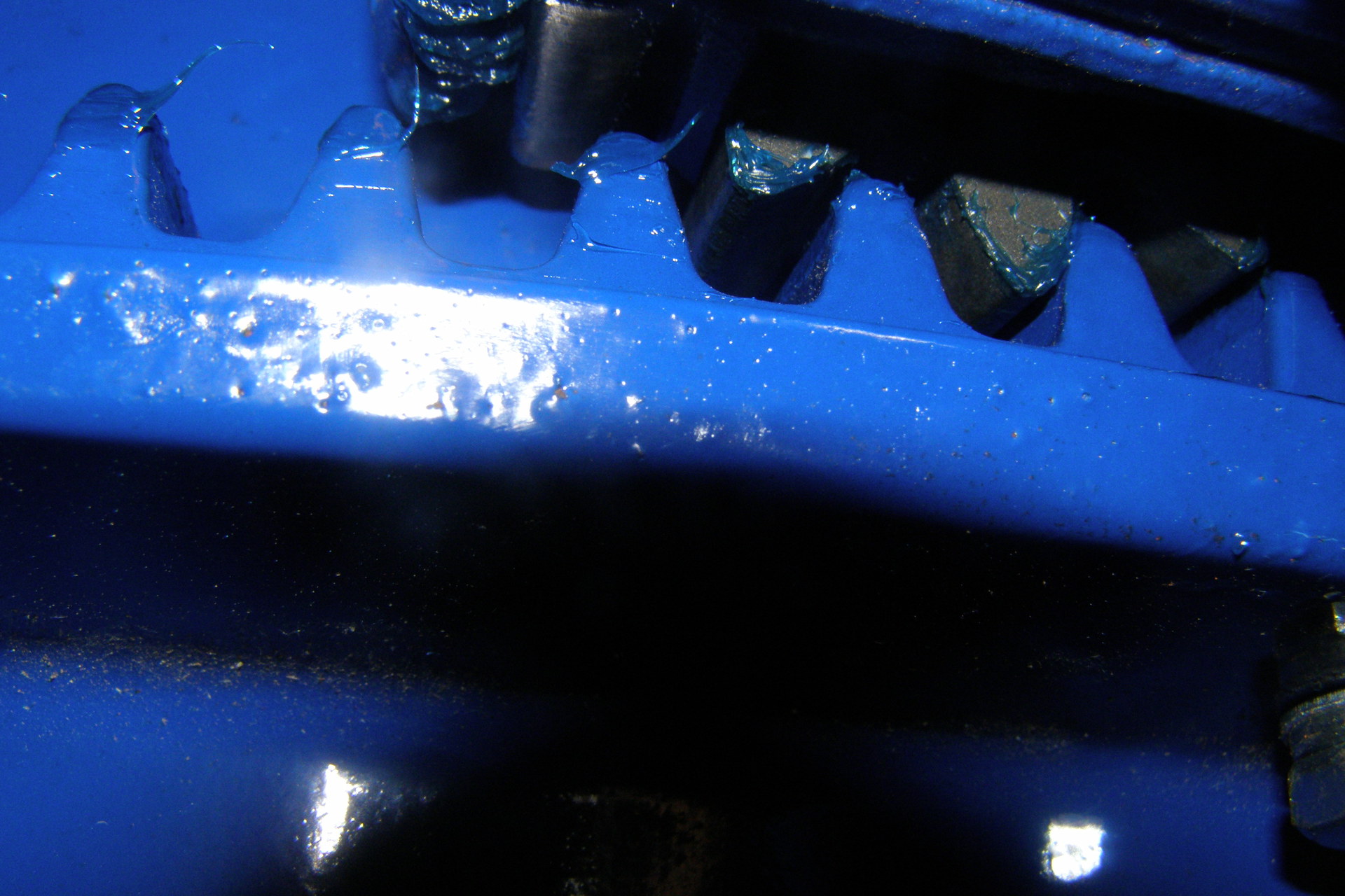

Üdv! Valaki szedett már szét a képeken láthatóhoz hasonló betonkeverőt? 1db zégergyűrű látszik ami oldható. Szétverni nem szeretném. A gond az vele, hogy olyan csapágyhangja van( recseg ropog), mint mikor a csapágy porrá törik és morzsol. Ha kézzel terhelem a dobot, elviselhetetlen a morgás. A fogaskoszorúba a fogaskerék hegye ér bele itt-ott. Állítási lehetőség semmi. Azért kéne a dobot leszedni, mert akkor a fogaskerék is kijönne, esetleg alá lehetne valamit tömni a koszorúnak, hogy közelebb kerüljenek, és egyáltalán kiderülne mi őröl benne.
(#) Bakman válasza tufatofu hozzászólására (») Ápr 21, 2024 / 1
Zéger le, dob előre le. Ha minden igaz, a tengely jelenleg nem látható végén is van zéger, ami a helyén tartja a csapágyat.
Nem szedtem még szét ilyet de más lehetőséget nem nagon látok.

(#) tufatofu válasza Bakman hozzászólására (») Ápr 21, 2024 /
Köszönöm szépen! Szerinted attól adhat ilyen embertelen hangot, hogy a fogak érintőlegesen találkoznak, nem teljes felületen?
Azt figyelembe kell venni, hogy nem precíziós masina, ráadásul az egyenes fogazás mindig sokkal hangosabb, mint a ferde. Magyarán normális is lehet a hangja, de ezt csak te tudod megállapítani biztosra. Ha a meghajtó fogaskereket valahogy el tudod távolítani a meghajtottól, akkor csendesen kell forognia a dobnak. De ha bekapcsolod és ügyesen fülelsz, ki lehet szűrni, honnan jön a zaj.
Pár betonkeverővel találkoztam már (házi, gyári), kb. mindegyik morog működés közben a már említett okok miatt.

(#) szs válasza tufatofu hozzászólására (») Ápr 21, 2024 / 1
„A fogaskoszorúba a fogaskerék hegye ér bele itt-ott”
Az nemcsakhogy embertelen hangot hallat, hanem pontosan azt jelenti: mindkettőt ki kell cserélni. Mert hiába a fogaskerék cseréje, a fogaskoszorú félrekopása azonnal zajjal fog járni, és az új fogaskerék sem él sokáig.
(#) Bakman válasza szs hozzászólására (») Ápr 21, 2024 / 1
Kép jó lenne a távolságról, de ezeket nem szokták pontosan illeszteni, gondolván az esetlegesen belekerülő szennyeződésekre.

(#) nagym6 válasza tufatofu hozzászólására (») Ápr 21, 2024 / 1
Ha átugrik a fog a párja fogai felett az adhat erős hangot, és még le is darálhatja a fogakat. Ez látható.
Valamint a fogak felületén látható kopás alakjából is következtethetünk ilyen hibára.

(#) tufatofu válasza Bakman hozzászólására (») Ápr 22, 2024 /
Nem tudom mennyire szemléletes a fotó. Sajnos ez még 0 km-es(új). A bölcső, a dob alja a fogaskoszorúval, és a fogaskerék, egy gyárilag összeszerelt egységet képez, ahol felhasználói összeszerelési hiba kizárható.
(#) Bakman válasza tufatofu hozzászólására (») Ápr 22, 2024 / 1
Sehova tovább, ez bőven jó betonkeverőhöz. Ennek van nagy hangja.
Köszi a választ! Ha jól értem, akkor ez még "tökéletesnek" tekinthető?
