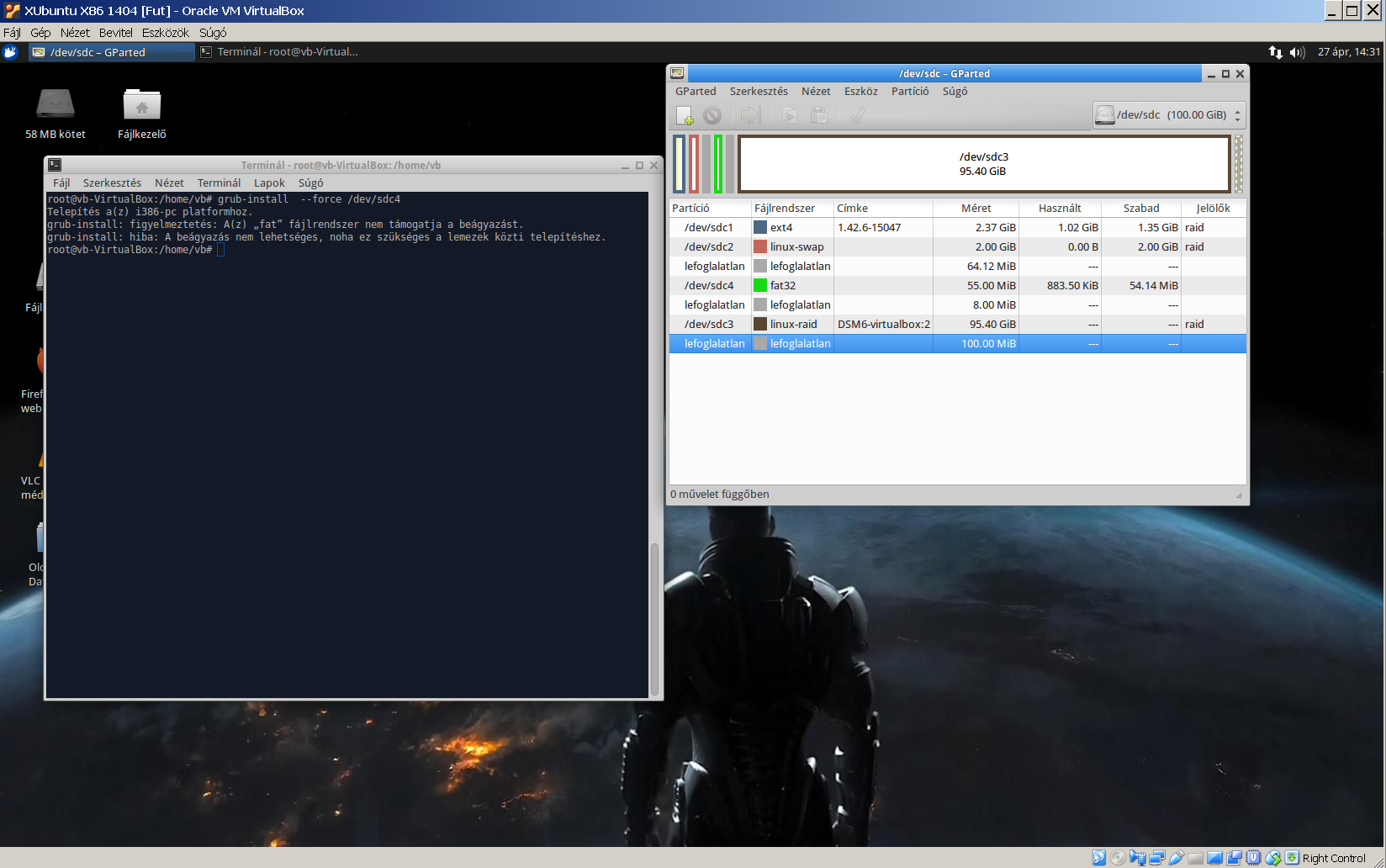

(#) Skori válasza bbb hozzászólására (») Ápr 27, 2024 /
Bogarat ültettél... gondoltam kipróbálom virtuális gépen, hogy be tudom-e építeni a plusz boot-particiót. Becsatoltam a lemezt egy Ubuntu linuxba, és Gparted-el létrehoztam egy új particiót.
A FAT32-ért sem lázad a Xpenology, ugyanúgy működik, mint előtte, mintha mi sem történt volna.
Ezután megpróbáltam feltenni a grub-ot erre a particióra de hibaüzenetet kapok (lásd a csatolt képen) Ugyanezt a hibaüzenetet kapom akkor is, ha ext4, vagy bármilyen fájlrendszerrel próbálom.
Mit csinálok rosszul?

(#) Skori válasza kadarist hozzászólására (») Ápr 27, 2024 /
A grub hiba már megvan, meg kell adni a boot directory-t. Mostmár látszólag betölti a kernelt, de nem látszik a xpenology a hálózatban. Éles rendszeren esetleg majd akkor próbálkozom, ha a virtuálison már kikísérleteztem, és hibátlan, addig semmiképpen sem.

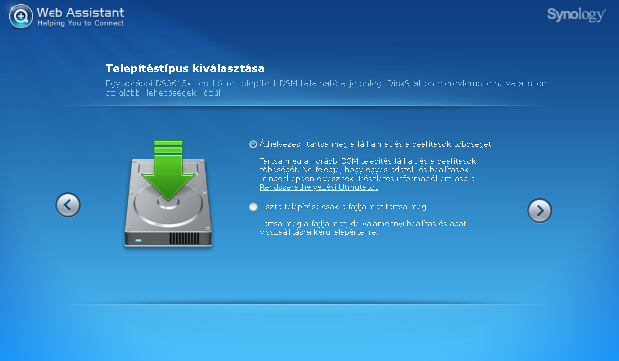

Kísérleteztem még egy kicsit. Odáig jutottam és is, hogy újra akarja telepíteni a DSM-et. Ha visszateszem azt a meghajtót, amiről bootolt korábban, akkor ismét jól működik.
Egy "üres" nas esetében talán járható megoldás a DSM újratelepítése is, ha a létrehozott kötetet nem törli.
Ha nem kérne újratelepítést, akkor simán használható FAT32 particioval is ez a boot trükközés, sőt ezt be is lehet mountolni a /volume egyik almappájába, és akkor szerkeszthető is a szerveren

(#) bbb válasza Skori hozzászólására (») Ápr 28, 2024 /
Most értem haza tegnapról... Újratelepítéskor első dolga törölni a meghajtót. Lehet, hogy magába a PAT fájlba lehetne/kellene belenyúlni és ott a telepítő szkriptet átírni. Az átméretezés nehéz ügy, mert meg kell tartani a szoftveres raidet, azt meg az mdam segítségével lehet méretezni, de csak akkor, ha a rajta lévő partíciót már lecsökkentettem. Ez persze az éles, felcsatolt fájlrendszeren nem megy, ehhez egy másik linuxot kellene beindítani és azzal megpróbálni. A következő majd az lesz, hogy úgy erőszakoskodom vele, aztán drukkolok, hogy beinduljon. Ha beindul átméretezett partíciókkal, akkor egy az egyben klónozom át a 2GB-os SSD-re, s ha még arról is beindul, akkor játszom csak a boot partícióval.

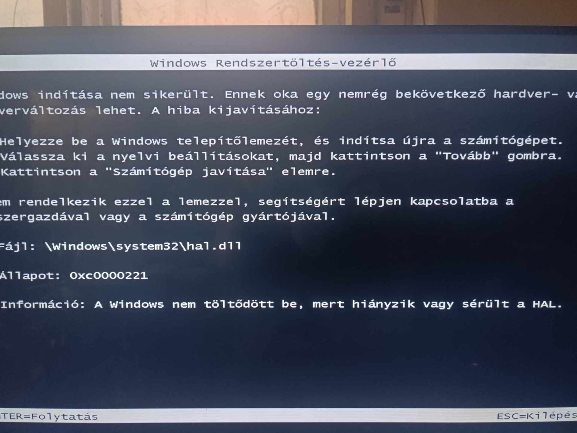

Üdv. A műhelygépem meglepett egy kicsit nemrég. 3 hétig távol voltam azóta nem ment és ez fogadott amit a képen látszik. Az ssd van a gépben. Mire készüljek fel?
(#) elactrofan válasza antikzsolt hozzászólására (») Máj 10, 2024 /
sikerült beindítani?
én ezt csinálnám usb bootable rendszer
ram hdd/ssd teszt. és a win 10/11 renszerindító lefuttatása
(#) antikzsolt válasza elactrofan hozzászólására (») Máj 10, 2024 /
Igen miden probléma anélkül indult el. Windows normál módú indítás. Most is a gépről írok.
(#) uniman válasza antikzsolt hozzászólására (») Máj 10, 2024 /
Op verziót nem írtad...de készítsd elő a telepítő CD-t, de legyen rajta a "hal" (keszeg, ponty nem jóó...).
(#) antikzsolt válasza uniman hozzászólására (») Máj 10, 2024 /
Bocsánat win7 rendszerel operálok
Hát nem bánom csak vasánap estig kell kibirni neki. Azután mehet a levesbe azt sem bánom(bánnám) mert akkor mire újra kelleni fog tudok szerezni egy másik alkatrészt a hibás helyére. Delfin jó jel? Elég nagy "hal"
Amúgy is terveztem cserélni az ssd és a ramot is bőviteni és win10 re áttérni.
(#) mikrodigit válasza antikzsolt hozzászólására (») Máj 10, 2024 /
Az én gépem is produkált hasonlókat. Ha 1 napnál tovább ki volt kapcsolva (áramtalanítva), rendszeresen nem bootolt be (szintén win7) más-más rendszerfájl hiba miatt. Végül az ssd és a ram cseréje oldotta meg a problémát, azóta (több éve) hibátlanul működik.
(#) Inhouse válasza antikzsolt hozzászólására (») Máj 10, 2024 /
(#) Doky586 válasza antikzsolt hozzászólására (») Máj 10, 2024 /
Lehet hogy áramtalanítva volt, a tápja nem kapott feszültséget, ezért az óra és a bios (cmos) nullázódott, elem lemerült, mindent állíts be úgy emlékezetből ahogy 1hónapja volt..!
(#) antikzsolt válasza Doky586 hozzászólására (») Máj 10, 2024 /
Mondjuk tényleg le volt kapcsolva a hálózatról. Csak azt nem értem hogy miért akkor dobta el magát mikor már rég üzemelt és facebookon beszélgettem. Ahogy olvastam ez már akkor előjön mikor indítani akarnám. Na mindegy érdekes. A másik problémám az hogy akad az egér de csak akkor amikor a videó driver fent van. Nemrég töröltem és most telepítettem újra. Driver nélkül megy normálisan az egér. Remélem a restart után is fog üzemelni normálisan.

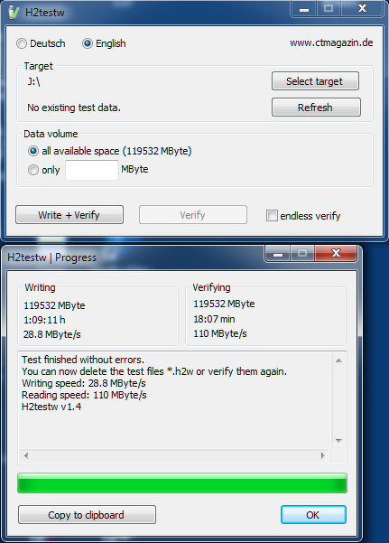

(#) Régi motoros hozzászólása Máj 12, 2024 /
Üdv! Van é valakinél egy USB3.0 pendrájv, mit tudna tesztelni milyen az írási és olvasási sebessége?
Vettem egy ilyen USB3.0 (kezdem azt hinni csak hazudott) 128Gb -os pent.
A teszt azt mondja, hogy rendben van minden szektor, és az írási sebesség 28Mb/s, az olvasási meg 110Mb/s. Ezt USB3 portba dugva teszteltem. Ez mennyire reális sebesség szerintetek? Igazából akkor kezdtem el gyanakodni, hogy ez nem valós USB3-as, amikor USB2-es portba dugtam, és a rendszer nem figyelmeztetett, hogy az eszköz nagyobb sebességre is képes, ha USB3-as portban használja.
Jól gondolom e- hogy ez csak sima USB2, de abból valami jobbfajta sebességű? Persze gondoltam kipróbálom ugyanezt a tesztet elvégezni USB2-es portba, és akkor meglátom mennyi a különbség.
Na most akkor mi az igazság?
Ui.: FAT32-re van formázva a teszt úgy futott.
