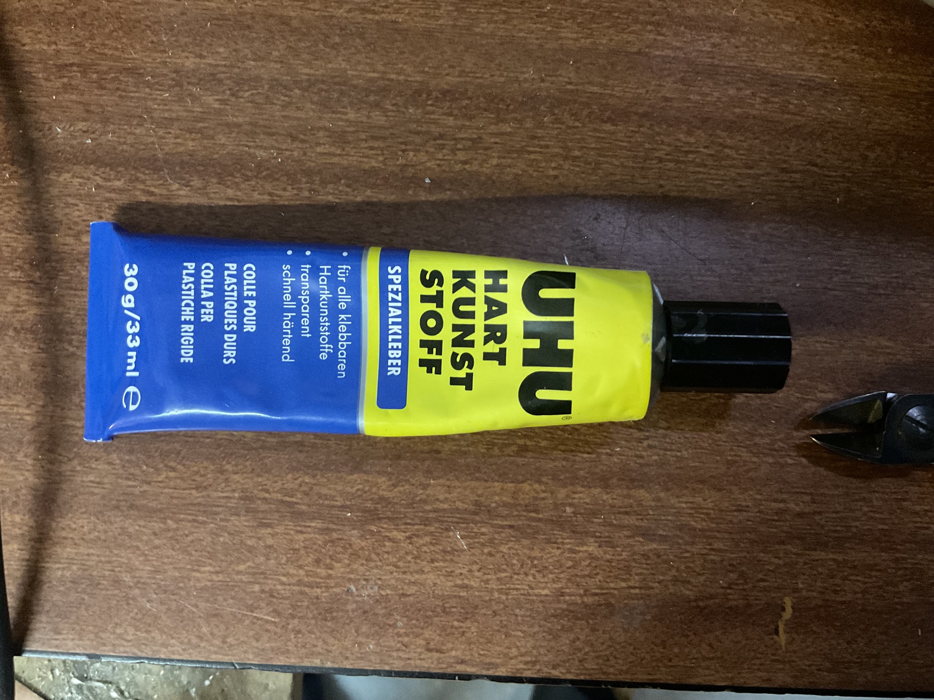

A gombokat anyaguktol függöen UHU Kunststoff vagy 2 komponensü epoxyval lehet ragasztani. ( az utobbibol több fajta van, némelyik nagyon jo, csak ezt a csomagolásrol nem lehet leolvasni). Házi ragasztot lehet csinálni, de csak tapasztalat alapján. Régen ( sajnos már nem kaphato Tetrakloeretilénben - ruhatiszto üzemek egyik alapanyaga volt átlátszo müanyag dobozokat ( TicTac cukorka doboza) felolvasztva ( több napig egy beföttes üvegben tartva) igen jo sok mindenhez használhato ragasztot kapsz, söt vékonyabb kartont ezzel a folyadékkat átitatva keményebb és jobb anyagot kapsz mint a Sztirol). Stb

Már irtam UHU Kunstoff ragoszto erre tökéletes.

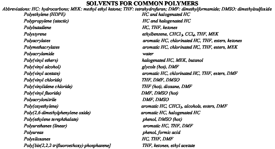

Néhány saját tapasztalat:
1. Polietilént ne próbáljunk ragasztani, nincs oldószere. 2. Az aceton többnyire csak puhítja az egyes műanyagokat, nem oldja. 3. Jó oldószer az Izo-butil-acetát (az újabb kromfágok alapanyaga) csakhogy drága, mert 1L-esen kapható, erős császárkörte illata van, és nagy fejfájást tud okozni, ha sokáig szagoljuk. 4. PVC-nek és a polisztirolnak jó oldószere a tetra-hidro-furán (THF). 5. A cellux félék melegtől ragacsossá vált maradványait a benzin oldja le. 6. Szénné égett dolgoknál tudni kell, hogy a szénnek nincs ismert oldószere. 7. A Pálmatex eredeti oldószere a Toluol, de ehelyett hígítani etil-acetáttal szokták, amely sósborszesz szagú. (a Toluol még drágább!).

English nyelven, röviden de talán szakszerüen egy tájékoztató:
