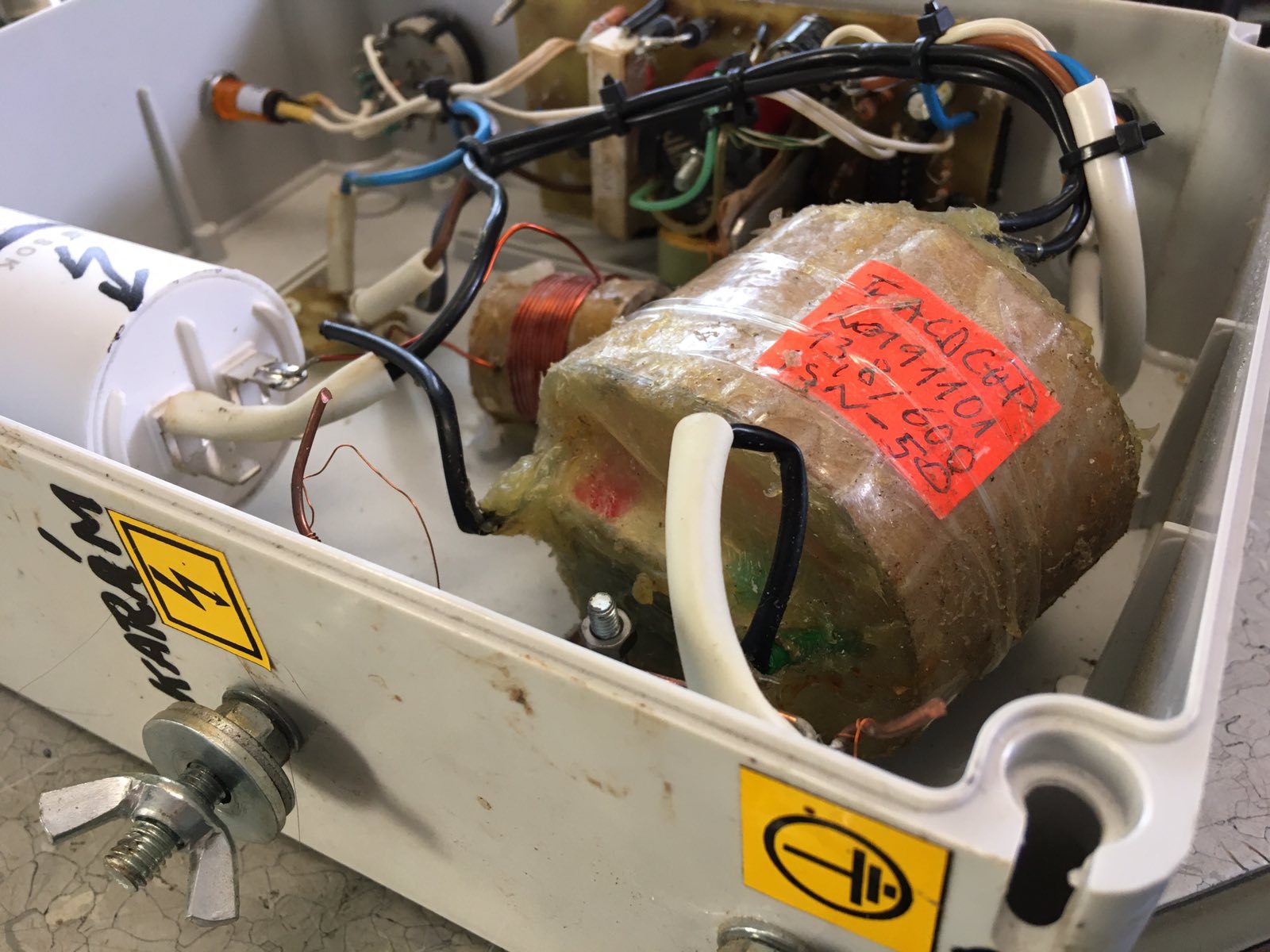

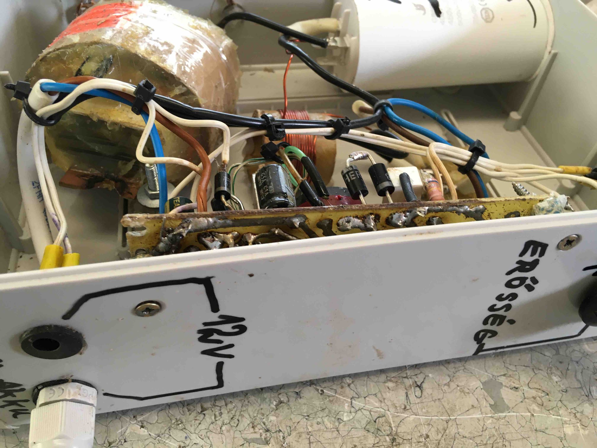

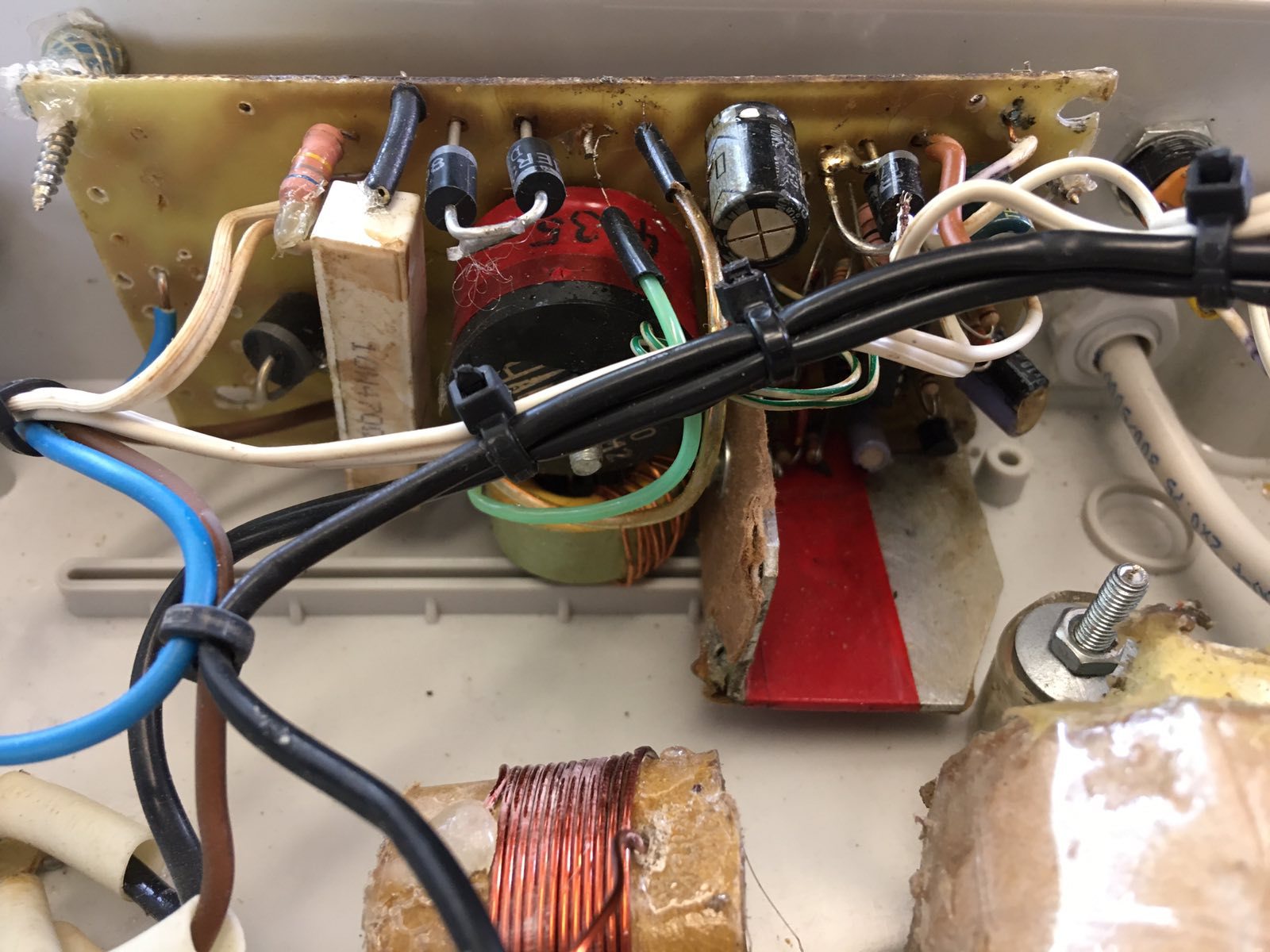

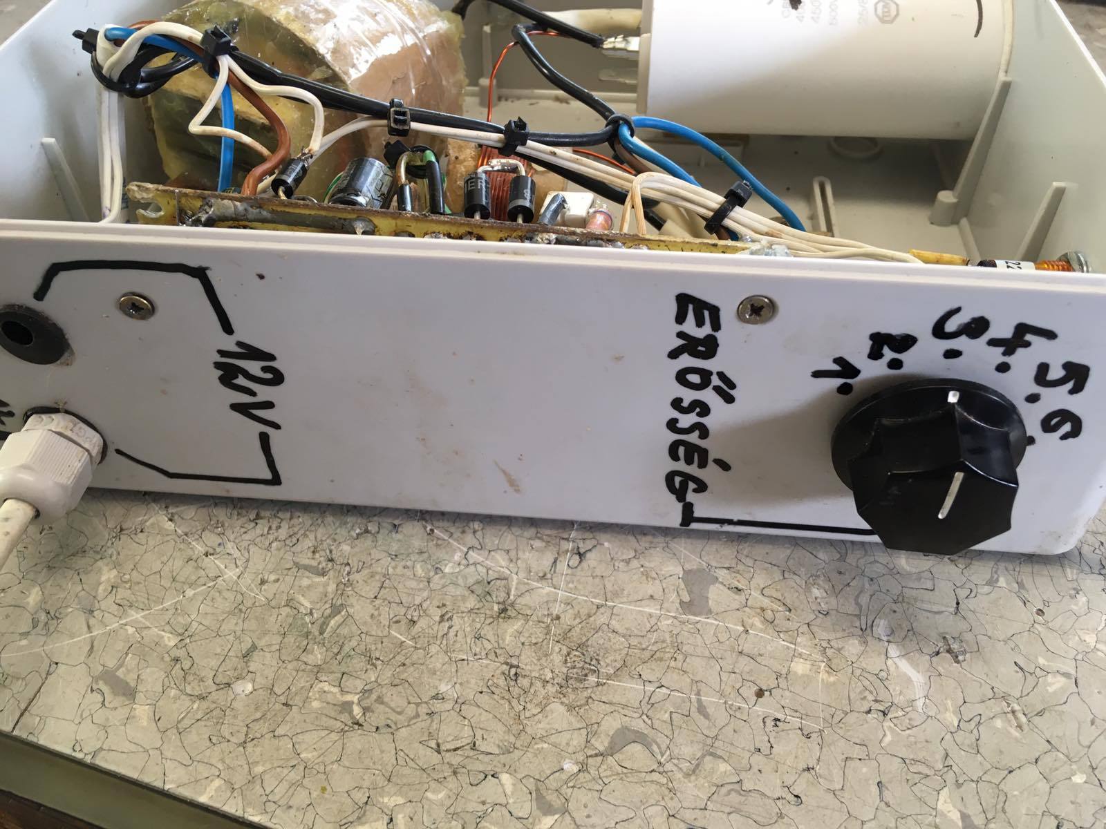

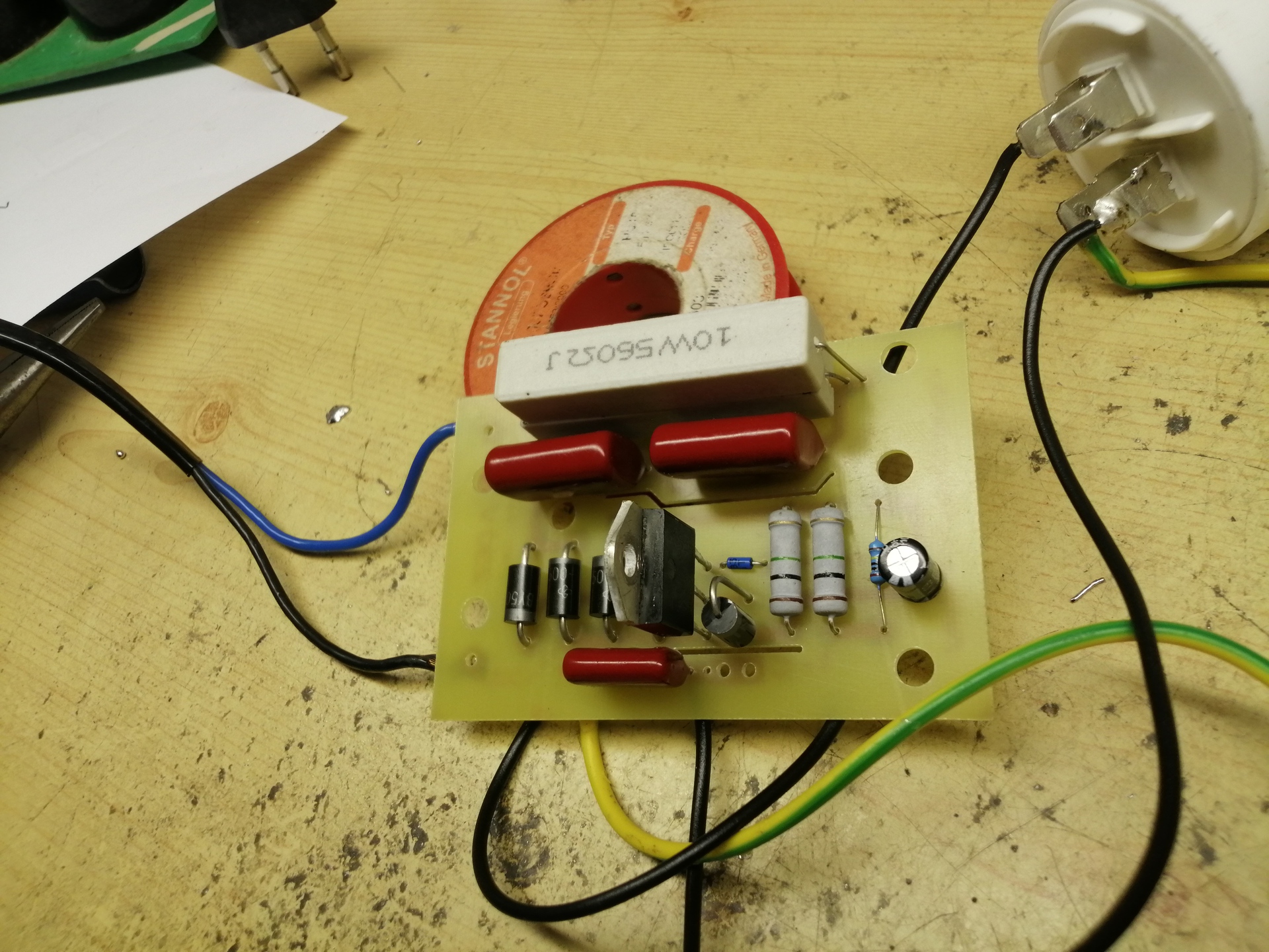

Mint ahogy előzőekben, hozzászólásomban már írtam, hozzám is került, már itt a fórumon is bemutatott gyárinak mondott villanypásztor. Raktam is fel képeket. Most, csak az előlapot kommentálom, valamint az újjá varázsolt panelt. Az építési átgondolást követően, tudatosult bennem, hogy ez, kimondottan 230/230V leválasztó trafóval használható. Nem úgy volt gyártva. Ha teljesen kész lesz, folytatom.

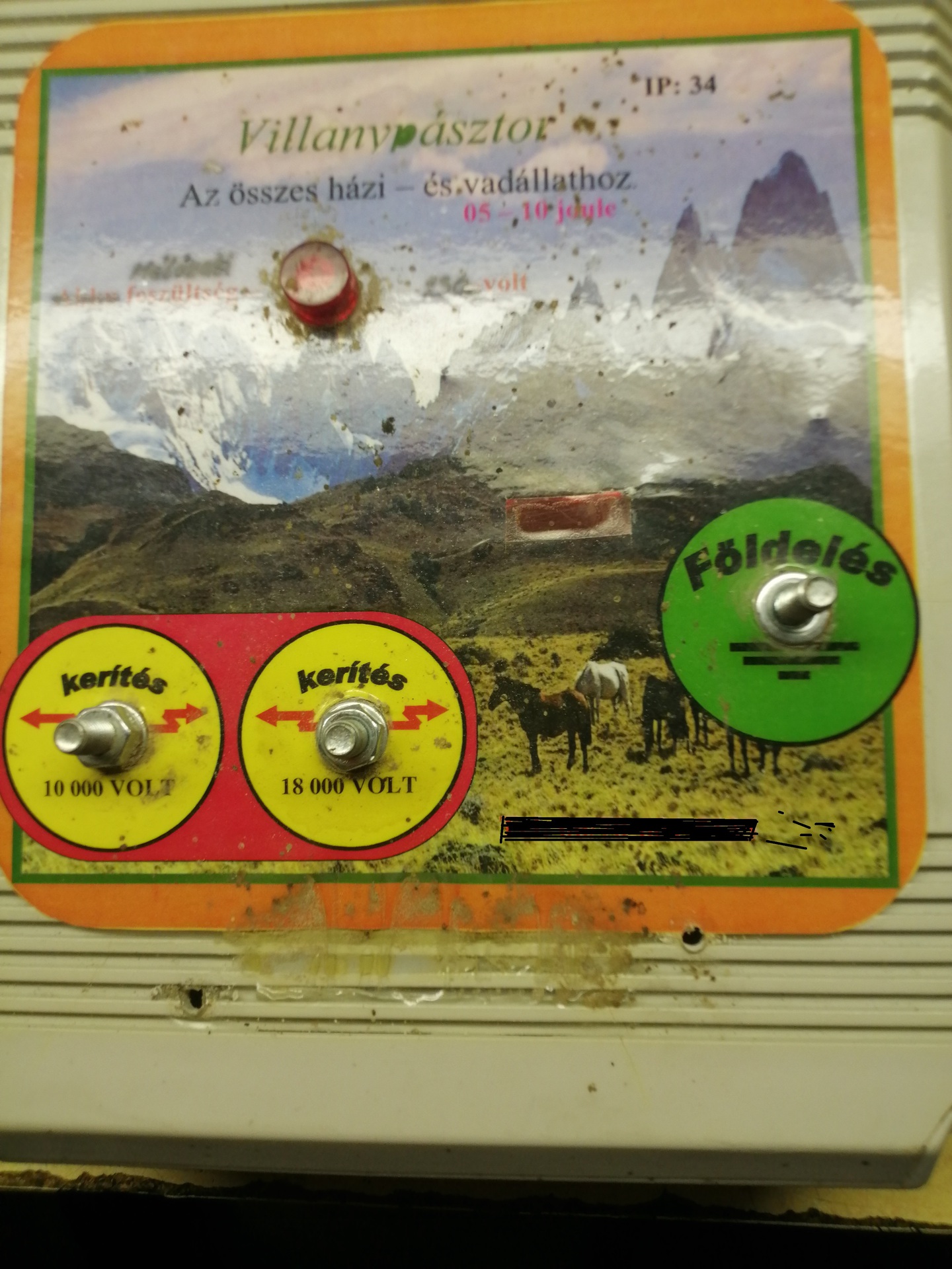

Sziasztok mivel másodszor jön hozzám ilyen borzalmas munka így most már közzé teszem hogy mindenki lássa és írjon véleményt.A működése 1 szezon sem , az ára pedig 60 volt állítólag.
(#) Remci válasza Swedhart hozzászólására (») Jún 10, 2024 / 1
Nagyon csecse
De legalább igaz az utolsó képen látható tábla:
"A készülék hátlapjának vagy burkolatának eltávolítása veszélyes"
A látvány szívinfarktust,agyvérzést okozhat
(#) Swedhart válasza Remci hozzászólására (») Jún 10, 2024 /
Állítólag mérnök készítette.Az előző ilyen csoda 24 modulos lakás elosztóba volt gányolva.

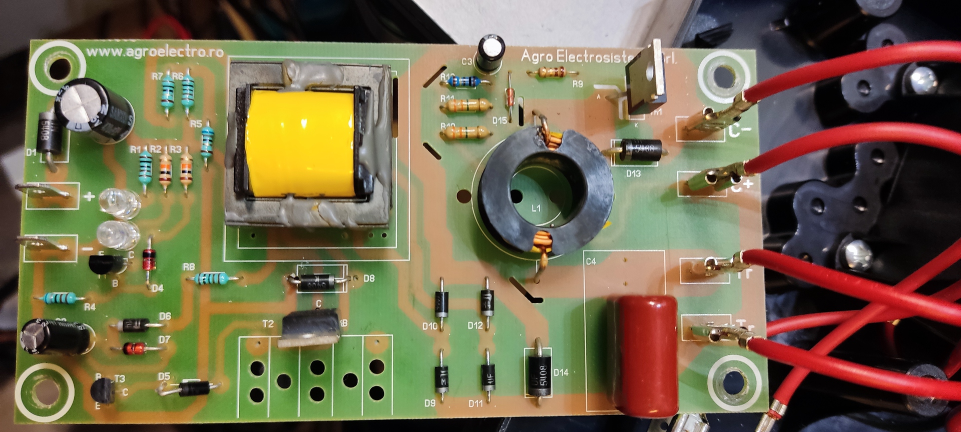

nincs valakinek kapcsolási rajta az Agro-elektrikes villanypásztorhoz?
A legkisebbhez kellene, az a hibajelenség, hogy túl nagy áramfelvétele van, nem meg a nagyfesz rész, tehát az első trafó után nem jelenik meg a feszültség, amit a tirisztor szaggat .
(#) david10 válasza b-max hozzászólására (») Júl 27, 2024 /
Szia.
A szekunder részen mérdd meg a védődiódákat (D13 és D14) hogy nem-e azok lettek zárlatosak.
A gyári kapcsolási rajzot nem fogod megtalálni mert azt se én, se a cég nem publikálta, esetleg ha valaki visszafejtette a rajzot azt fogod megtalálni. Ha valamelyik alkatrésznek a konkrét típussszámára vagy kíváncsi azt megtudom nézni a rajzon.
Ha nem a védődiódákkal van a gond, mondom a következő megmérendő dolgot.
(#) b-max válasza david10 hozzászólására (») Júl 27, 2024 /
Ha lekötöm a szekunder oldalt, akkor sem megy, de megnézem a diódákat.
szerk: megnéztem, nem zárlatosak.
A hozzászólás módosítva: Júl 27, 2024
A T2-es tranzisztorral és a D8-as diódával szokott még gond lenni. Ha azok is jók, keddden megkérdezem a szervízes munkatársat, a régi elektronikán az önrezgő áramkörnek a javításában nincsen tapasztalatom. Az én hatáskörömbe az új mikrokontroller vezérlésü alaplap tartozik, abban többet tudnék segíteni.
(#) b-max válasza b-max hozzászólására (») Júl 27, 2024 /
Nem találtam rajta zárlatos félvezetőt, lehet hogy a trafó zárlatos? Ha a primeren lekötöm a "vékonyabbik" tekercset, akkor nincs áramfelvétel. Ohmosan mérve pár tized ohm az ellenállás, ez normális lehet?
Az inverter transzformátorban van egy primér és egy bázis tekercs, a bázis a vékonyabbik, ha azt lekötöd nem tud elindulni az önrezgés így normális hogy nem fogyaszt, a pár tized ohm ellenállás az normális mert csak egy pár menet bázis van az inverter transzformátorban.
(#) Swedhart válasza b-max hozzászólására (») Júl 27, 2024 /
Szia kis trafó zárlatos , már több ilyet javítottam szinte minden második gyári hibás.Bele kell kötni másik komplett invertert csak úgy lesz jó
