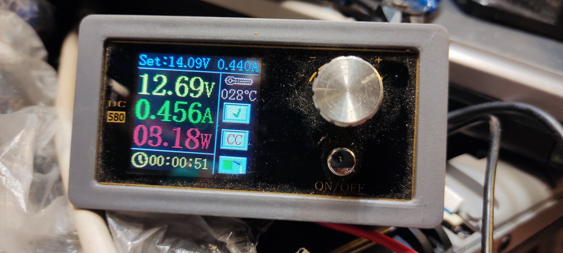

Nemrég javítottam egy ilyet, nálam a BD243 Tr. volt a rossz, cserélve nálam is nagy volt az áramfelvétel(500mA-nél tetőzött, a "nyugalmi" 200mA volt). A tranzisztort cseréltem egy TIP122-re, az R5 ellenállást 100 Ohmra, így az áram 350mA-nél tetőzött. Megjegyzem hogy nálam a nagyobb volt javításra. Viszont ezek a tipusok miután feltöltötték a nagy(tároló) kondit kb. 80mA-t
fogyasztanak. Ez nálam kb. 100mA-ra állt be.

Zárlatos volt? Itt nincs zárlat, de most kicserélem egy BD537-re

Közben kicseréletem a tranyót, jó lett.
Fura, mert a rossz BC243 nem volt zárlatos, csak fura értékei voltak.
Most megy, kiváncsi vagyok meddig.

Milyenek az áramok?

kb. fél Amper .

Valóban túl sok, a tranyó el is melegedettt.
Beraktam pluszba egy 100 Ohmost, de most annyi változást lettt, hogy a nyugalmi kevesebb lett, kb 200 mA , csúcsba pedg több, kb. 600 mA.
Azért lehet ez, mert részben zárlatos a trafó?

A tranzisztorok erősítési tényezője ebben a kapcsolásban, az én véleményem szerint, nagyon fontos, ezért más tranzisztorral be kell állítani a megfelelő munkapontot.

200mA versus 600mA sok, nagyon sok. Nézd előbbi hozzászólásomat a fogyasztásról.

Ahány lot-ban jöttek a tranzisztorok, mindig gond volt a munkaponttal, mindig más ellenállást kellett tenni. Néha a gyártás során megtörténik hogy a trafó túl mélyre nyomódik az ónfürdőbe és megoldvad a tekercs szigetelése ami az első indításkor észrevevődik az áramfogyasztáson. Zárlatosak máskor nem szoktak lenni a trafók, csak megszakadni szoktak.

Az R5-el állitom be a munkapontot úgy, hogy 100mA legyen az áramfelvétel?
