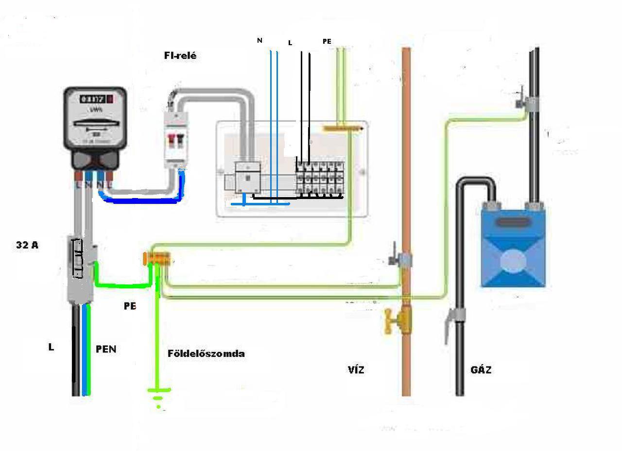

(#) Atis57 válasza mikrokapcsolo hozzászólására (») Máj 10, 2024 /
Azért vannak melléklet/tankönyvi ábrák , hogyan kell megoldani. Ez akkor kell ha a fogyasztásmérő előtt32A kismegszakitó/ olvadóbetét van.(bár itt az EPH kialakitása a fő szempont )

(#) mikrokapcsolo válasza Atis57 hozzászólására (») Máj 10, 2024 /
Ha már az EPH lenne a fő szempont a képen, had egészítsem ki annyival, hogy a gázmérőnél egyrészt a gázcsövet a belépési pontnál kell az EPH-ba kötni, nem az óra után, másrészt az óra elmenő és bejövő csöveit egymással össze kell kötni. Egyébként a rajzon a FI- relé jelölés egy szakaszolókapcsoló, a FI relé az elosztóban van. Ez a rajz a tipikus angliai lakossági fogyasztók ábrája, ennél azért az itthoni képek másképp festenek. Ott például előírás a kétsarkú leválasztó kapcsoló a lakáselosztó áramkörei előtt (lehet magában az elosztóban is, de van, hogy kint van a mérőszekrényben.)
