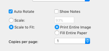

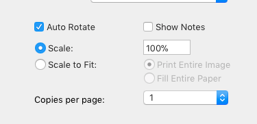

(#) Bakman válasza Gafly hozzászólására (») Márc 21, 2024 /
A gond legtöbbször az A4-es és az US Letter papírméret miatt van, nem maga a pdf okozza a gondot. Pl. a programodban US Letter van beállítva de A4-es papírra nyomtatsz. A nyomtatóhoz kapott/letöltött programban is lehet trükk, lásd mellékletek.
Ha mindenhol jó papírméretek vannak beállítva, akkor már csak a nyomtató pontosságán múlik, hogy a 100 mm nyomtatva tényleg annyi-e vagy sem.
(#) Alkotó válasza Gafly hozzászólására (») Márc 21, 2024 /
Annyit finomítanék a PDF eredeti szándékán, hogy éppen az volt a cél, hogy ne kelljen kinyomtatni, hanem tetszőleges forrásból származó dokumentumokat egy közös formátumra lehessen konvertálni, lehetőleg kis méretben. Így a felhasználóknak nem kell rendelkezni az összes célprogrammal, csupán a PDF olvasási képességével.
Aztán ha mégis papírra kell vetni a nyomatot, akkor általában az illesztési lehetőségek hasznosak, mert nem marad le semmi. A panelnyomtatás egy olyan speciális eset, ahol a méret a lényeg, azaz erre külön figyelni kell.
Egy biztos, ha változik a méret akkor az nem attól van mert PDF, hanem ott valaki szándékosan vagy tudatlanul beleavatkozott. Ez történhetett a PDF generálásakor is (mert akár egy lepedőnyi rajzot is le lehet A4-es PDF-re generálni, és persze a PDF nyomtatásakor is (mert egy A4-es PDF simán nyomtatható A2-es méretre is, ha a nyomtatónk képes erre).
