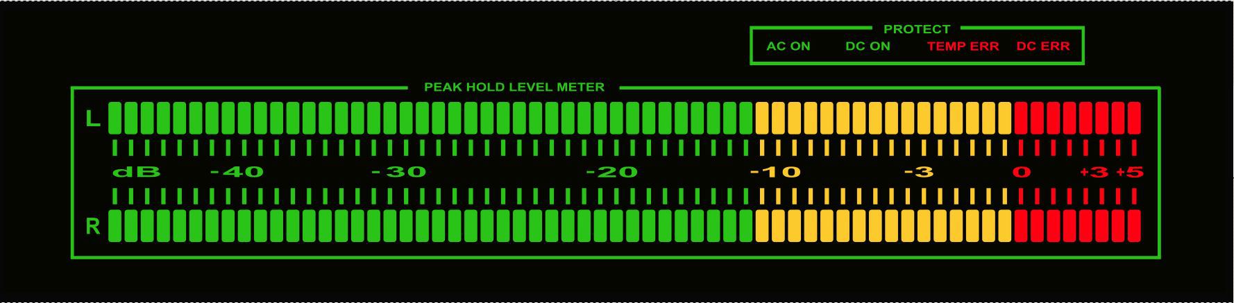

(#) lóri hozzászólása Máj 14, 2023 / 2
Kérdeztétek, hogy hogyan állok. (Amúgy nem. )
De én akkor is megmutatom.
Ilyesmi lesz az FL kijelző helyett, mert megérdemlem.
Majd jól átskálázom generátoros mérés után.
Ez csak tájékoztatójellegű.
Bibibúúú!
A hozzászólás módosítva: Máj 14, 2023
(#) lóri válasza lóri hozzászólására (») Máj 14, 2023 /
Igazatok van, kell a keret....

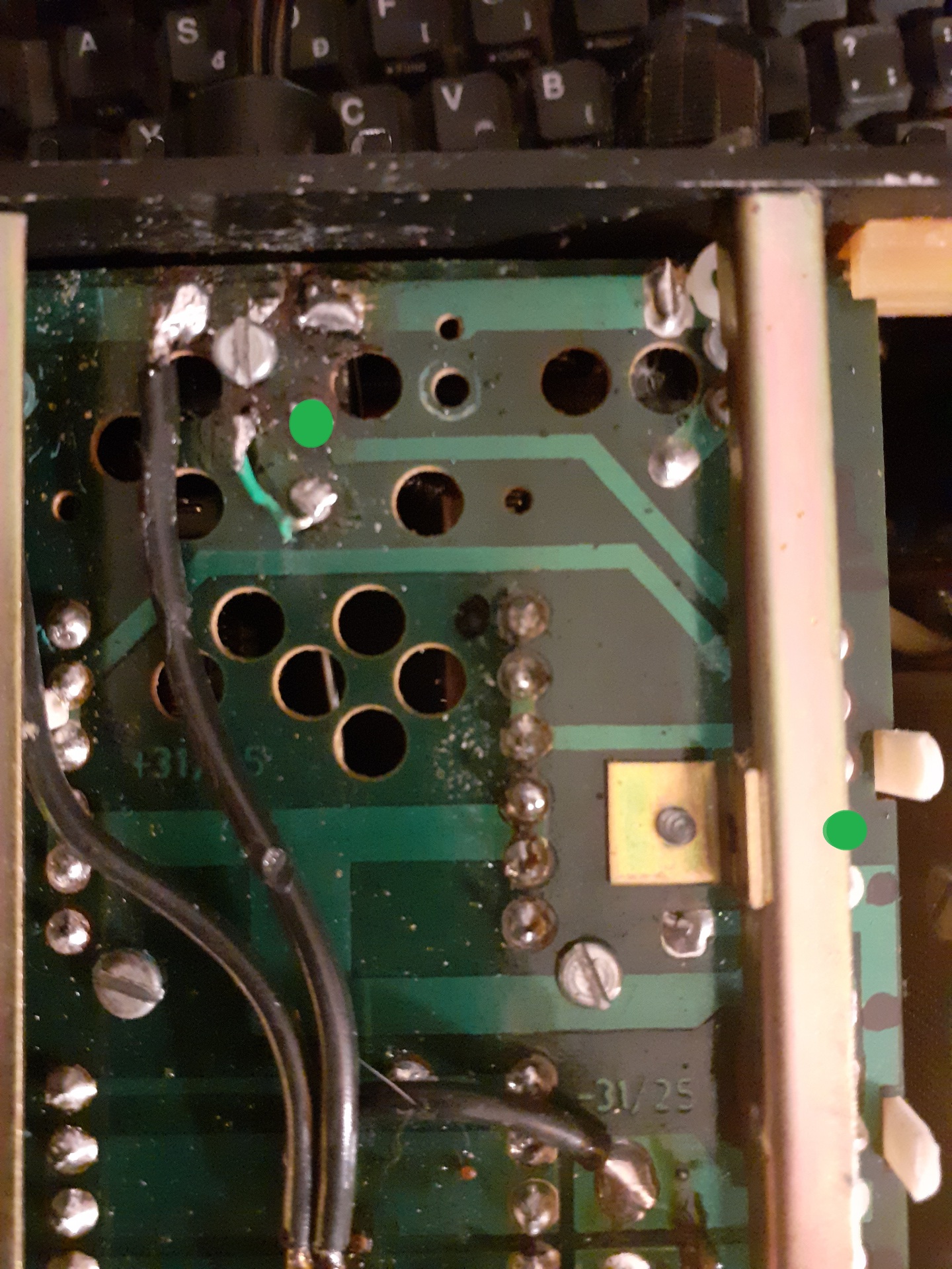

(#) rozsdas111 hozzászólása Nov 12, 2023 /

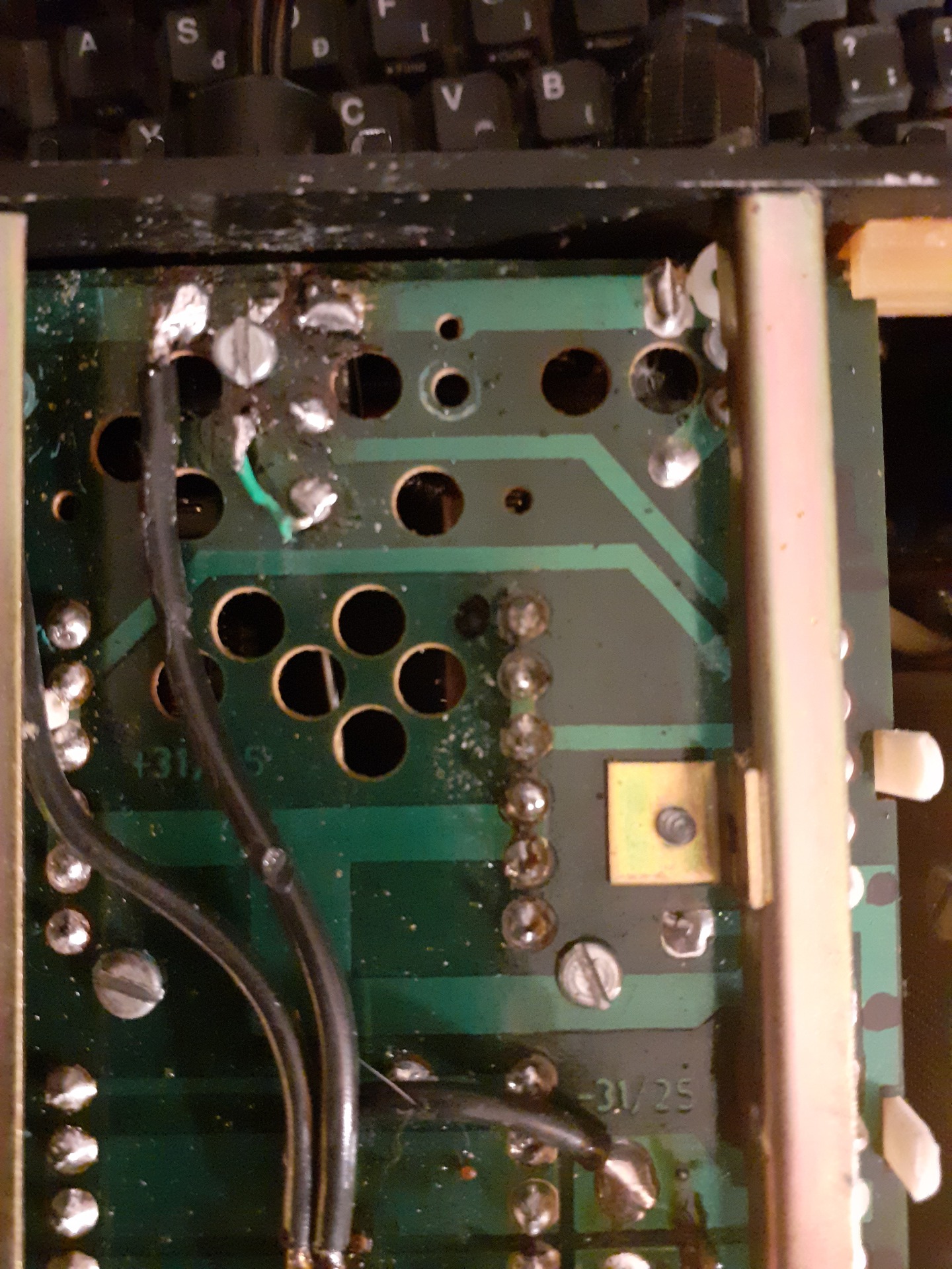

Sziasztok! RA6363S , jobb oldali hangszóró kimeneti csatlakozó kontakt hibás a forrasztás, van fólia leválás is. A piros pöttyel jelölt lábat nem is tudtam forrasztani. Jól jönne valami alternatív megoldás ami szakszerű. Én átkötésre gondoltam de nem vagyok biztos a dolgomban mit hova kéne átkötni hogy rendben legyen a dolog.
(#) rozsdas111 válasza rozsdas111 hozzászólására (») Nov 14, 2023 /
Annyira jutottam hogy megcsináltam a szükséges átkötést. Kipróbáltam azt hiszem elfogadható megoldás. De a kimeneti jel valahol elveszik.Amit eddig tudok: Az alaplapi "A "csatlakozón mért feszültségek megvannak. Ha a bal oldali kimenetet átkötöm a jobb oldalira is, akkor monóban mindkét kimenet működik. A két végfok panelen a szükséges feszültség értékek megvannak. Azt nem tudom hogy kellene-e találnom valami közvetlen összeköttetést a végfok valamelyik lába és a hangszóró kimenet közt, de a kimenet és az alaplapi "B" csatlakozó közt megvan rendesen az összeköttetés. A szabályozó modul még talányos. Kéne -e ott valamit mérnem? Azt kibogarásztam hogy melyik lábak hova mennek. A szabályzó 14 lábán megvan a 25V., innen az "A" csatlakozó 4 lábán 7.5V. A potméterek felé megvannak az összeköttetések. A balansz poti kicsit kontaktos, lehet hogy ott veszik el a jel?
(#) alex0 válasza rozsdas111 hozzászólására (») Nov 14, 2023 / 3
Én elsőnek azzal próbálkoznék, hogy kiiktatnám (rövidre zárnám) a fejhallgató csatlakozó kapcsoló részét. Az egy nagyon gyenge pont. Ez a kapcsoló választja le a hangszórót, ha fülest dugsz a készülékbe. Öt pólusú DIN csatlakozó - "domino" kivitelű. Az átkötést a végfok modultól a kimenethez vezetni talán egyszerűbb, mint az előlapnál a csatlakozónál rövidre zárni. (A rajz alapján a modul kimenete a 12-13-as lábak.) Én nem szereltem még ilyen masinát, így nem vagyok képben, csak a rajz alapján teszem a javaslatot.
(#) rozsdas111 válasza alex0 hozzászólására (») Nov 14, 2023 /
Köszönöm. Ez bejött. Ha az alaplapi"B" csatlakozó 4. lábátról átkötök a hangszóró kimenethez akkor már meg is szólal.Így gondoltad ?
(#) alex0 válasza rozsdas111 hozzászólására (») Nov 14, 2023 / 1
Azt hiszem, hogy így lesz az. De én nem ismerem ezt a készüléket - ha most jó, akkor így kell hagyni. Egy dolog azért fontos: ha fülest használsz, a hangszóró is menni fog az átkötés miatt

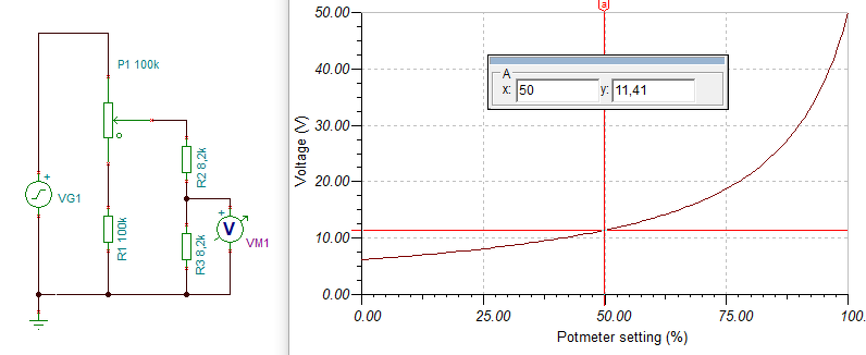

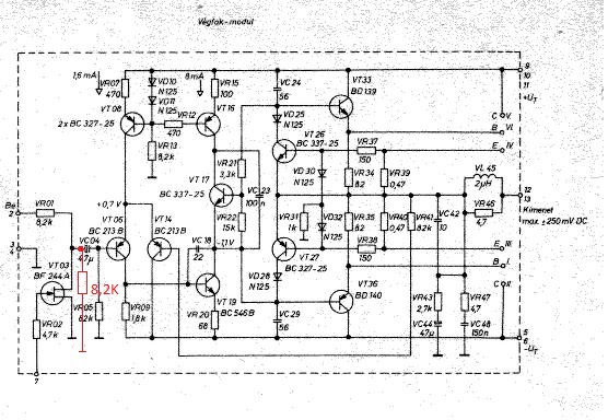

(#) tiko77 hozzászólása Márc 19, 2024 /
Üdvözlet mindenkinek!
A fórumot olvasva több megoldást is találtam a hangerő szabályozás problémájára, ugye a gyári megoldással elég nehézkes eltalálni ha mondjuk eset halkan szeretnék zenét hallgatni. Nekem egyenlőre a rajzon szereplő megoldás vált be egy kis "kellemetlenséggel" amit nem igazán értek, szóval a némító áramkörrel párhuzamosan beépítettem egy 8,2K-s ellenállást, ezzel úgymond egy bemeneti fix hangerő szabályozást csináltam közvetlenül a végfok előtt. Ennek több előnyét is tapasztaltam, egyrészt normálisan szabályozható a hangerő, másrészt a zaj ami vélhetően a sokat emlegetett földhurok miatt, egyébként hangszórókban kevésbé de fejhallgató kimeneten zavaróan jelentkezett szinte teljesen megszűnt (nem a földhurok hanem a búgás, sokkal kevésbé zavaró), még a fejhallgató kimenetén is. Fejhallgató kimeneten egyébként némi rácsbúgás is hallható volt a módosítás előtt, olyan érzésem volt mintha a végfok "külön életet élne" az előtte lévő szabályozó áramköröktől, ez adta az ötletet. Most ez így rendben is van.
Viszont a "kellemetlenség" amit nem igazán értek. Közép balansz esetén teljesen korrekt minden, balra vagy jobbra tekerve a potmétert jelentősen emelkedik az adott csatorna hangereje, olyan mintha egyre jobban megszűnne a bemeneti, általam beépített szabályozás. Gyári állapotban emlékeim szerint nincs hangerő emelkedés balansz esetén. Esetleg lenne ötlete valakinek erre a jelenségre? Annyira nem zavar mert a balansz úgy is mindig középen áll csak a miértek érdekelnének. Tippre ha a fet és az ellenállás közé beraknék egy 1µF os kondenzátor meg kellene hogy szűnjön.
A hozzászólás módosítva: Márc 19, 2024
(#) rozsdas111 válasza tiko77 hozzászólására (») Márc 19, 2024 /
Ha jól emlékszem nálam akkor volt ilyen hangerő növekedés, amikor monó állásban volt a készülék.
(#) proli007 válasza tiko77 hozzászólására (») Márc 20, 2024 / 1
- A dolog nem meglepő. A végfok bemeneti ellenállása meglehetősen magas, az nem terheli a VR1-en keresztül a balansz potméterét. Így a poti, a feszültséget 50..100% között szabályozza lineárisan az elfordulás mértékével.
- Mivel Te a beépített ellenállással és a VR1-el egy feszültségosztót hoztál létre ami felére csökkentené a végfok bemeneti feszültségét. De nem annyival csökkenti, mert a két ellenállás most már terheli a potmétert.
- Tehát eredetileg a poti középállásában a feszültséget a 75%-ára csökkentette, most pedig 11,4%-ára csökkenti. De a terhelés a lineáris karakterisztikát megváltoztatta. Így a potméter nem 50..100% között szabályoz, hanem 6% és 50% között és logaritmikus karakterisztikához hasonlóan. Ezért a hangerő változás a balanszra.
- Az természetes, hogy mivel leosztottad a végfok előtti jelet, az előfokot ugyan azon hangerőhöz jobban ki kell vezérelni, ezért az előfok jel/zaj viszonya javul. (Persze ha nem kényszeríted torzításba.) De ezzel az ortofonikus hangerő szabályozás jellegét is megváltoztattad. Így azonos hangerőhöz tartozó mély kiemelés csökkent.
- Az 1µF-os kondi beépítésének semmi értelme. Itt a szabályozás frekvencia menete lineáris, egyenfeszültség pedig nincs. A 8,2k ellenállással sorba kötött kondi, 20Hz és 100Hz között egy 2,7dB-es emelést végez, ami megváltoztatja az alacsonyfrekis átvitelt.
- Mivel a beépített ellenállás 8,2k-val zárja a GND-re a bemenetet, a GND esetleges brumm/idegenfeszültsége jobban eljut a végfok bemenetére, ezért véled hallani ezt a zajt, amit Te "rácsbúgásnak" titulálsz.
- Esetleg megpróbálhatod a végfok erősítését csökkenteni, ha a VR43 2,7k ellenállást 18k-ra cseréled. Ekkor is csökkenni fog a végfok erősítése és nagyobb bemeneti jelet kíván azonos hangerőhöz.
(#) tiko77 válasza proli007 hozzászólására (») Márc 20, 2024 /
Köszönöm a részletes leírást, így már értem, erre nem gondoltam. És valóban, nekem is feltűnt hogy a mély kiemelés is mintha változott volna, de ebben még nem voltam teljesen biztos. Ezek szerint nem csak mintha, hanem ténylegesen, utólag így már ez is érthető. Azt hiszem ennyi pont elég hogy ezt a megoldást elfelejtsem és amit ajánlottál, a VR43 cseréjével oldjam meg az erősítés csökkentését.
Köszönöm mégegyszer a részletes és tanulságos magyarázatot!
