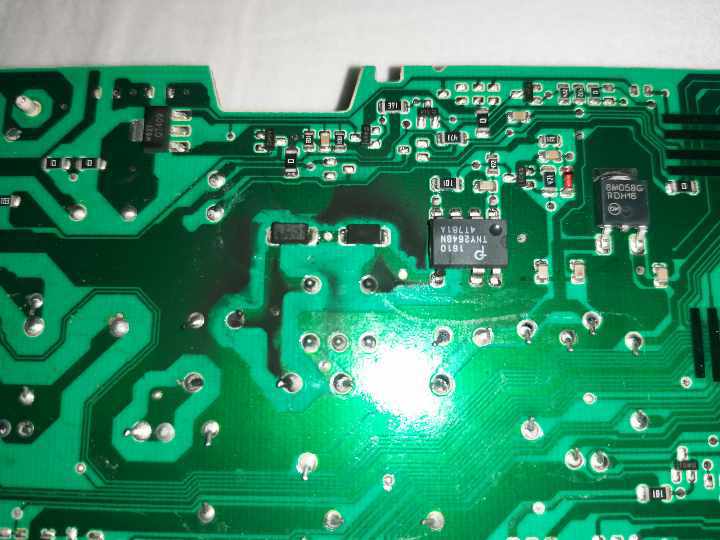

(#) tclar hozzászólása Ápr 20, 2024 /
Sziasztok! Aki találkozott eme csodával az EPW65313 programvezérlőn a TNY264GN környéke kormos. Egy dióda égett trafó oldalon, a TNY egyben van. Viszont van még korom a TNY oldalon is. Valaki tudna kapcsolási rajzot vagy konkrét dióda típust ami ilyenkor menni szokott? Köszönöm szépen
(#) Bakman válasza tclar hozzászólására (») Ápr 20, 2024 /
Nem korom az, hanem por, valószínűleg nincs ott semmilyen égés. Ecsettel és/vagy sűrített levegővel eltávolítható. Viszont, a bal oldali kondenztor púposnak tűnik és talán ajobb oldali sincs a legjobb állapotban. Ha nem megy a tápegység akkor könnyen lehet, hogy csak ennyi a probléma.
(#) tclar válasza Bakman hozzászólására (») Ápr 20, 2024 /
Minden megy, kijelző, programkapcsoló, elindítható minden program, egy dolog nem megy a dobforgató motor..De az meg se moccan, se kattanás se búgás se semmi..
Ennek számos oka lehet, még akár a hibás kondenzátor is.
A motor tengelyén elvileg van valamilyen jeladó, pl. az is lehet hibás. Kap egyáltalán feszültséget a motor? Mi az, amit mértél és jónak találtál? Konkrét mérések nélkül csak vaktában lehet lövöldözni.
(#) pipi válasza tclar hozzászólására (») Ápr 21, 2024 /
A tny adatlapjában van minta kapcsolás, kevéssé szoktak eltérni tőle.
(#) tclar válasza Bakman hozzászólására (») Ápr 21, 2024 /
Teljesen elkoptak a szénkefék. Ennyi. Köszönöm

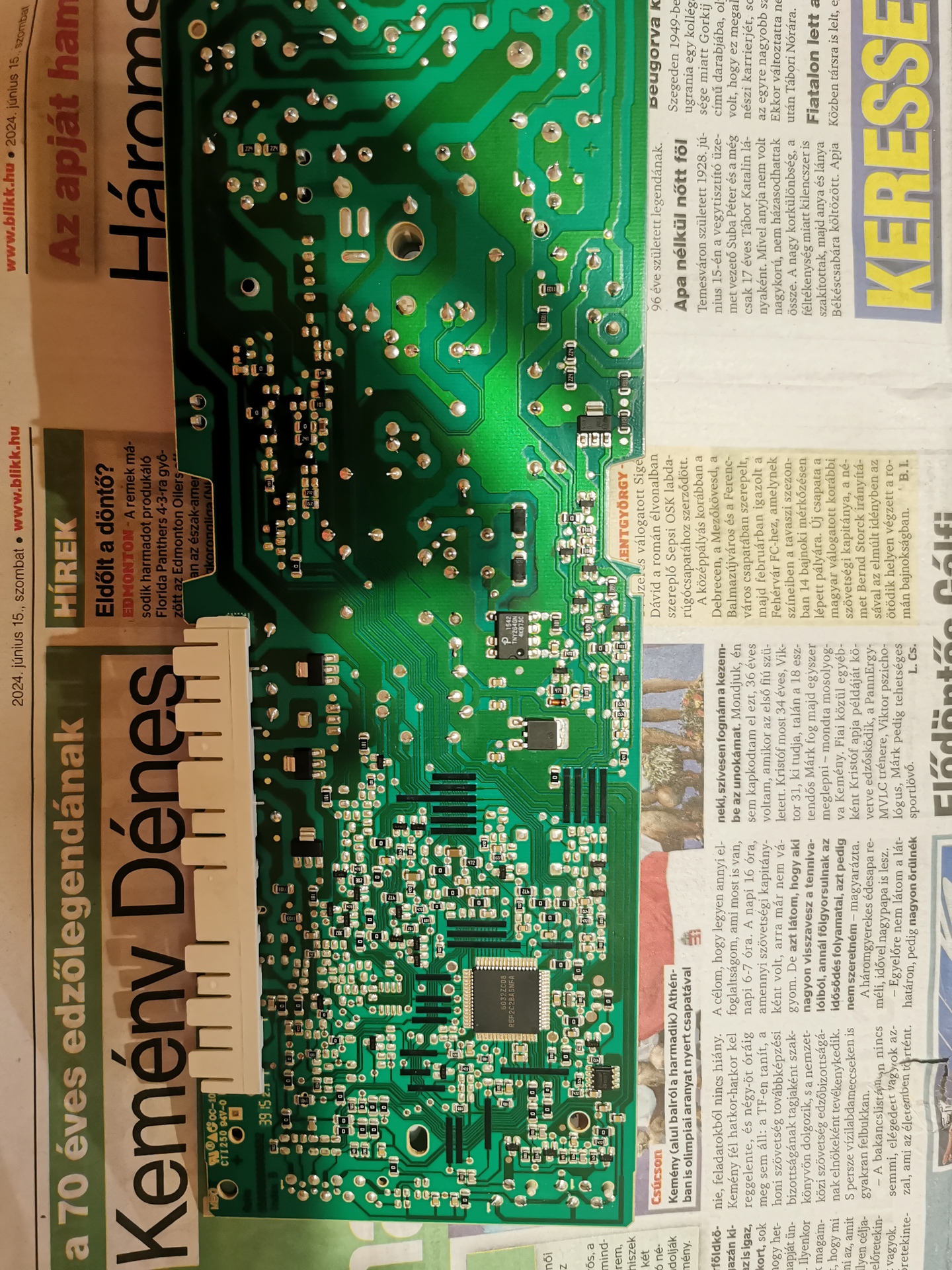

(#) A zoli hozzászólása Jún 18, 2024 /
jó napot kivánok!
Segitségre ,tanácsra lenne szükségem alany BOSCH WAE 24369BY/96 mosógép.
Program inditása után a vízet betőlti megkezdi a melegítést, viszont amikor a mosási fázis jönne akkor max fordulaton akar indulni.( a forgás szemből nézve balra)De mivel ez kibillenti a dobot ezért tilt bár probálkozik de mindig max on indit nincs lágy inditás .videót linkben mellékelek. ez 40 60 fokos fő mosásnál.Rővid 15 perces gyorsmosásnál is ugyan ez a helyzet és mivel nem tudja a motort folyamatossan mükődtetni ezért kiál F21 hibakódra.
Szivattyú mükődik a vízet kiüriti ,motor szénkefe 3,5 4 cm
A panelon nem látni problémát(szerintem)de küldők képet.
Mosógép szerelő szerint első hallásra vezérlés probléma de csak 2 hét mulva lesz ideje ránézni addig be van táblázva.
Ha van valakinek tapasztalata ezzel a jelenséggel szivessen fogadom a tanácsokat és észrevételeket,és ha megtudnátok mondani mit kell cseélni vagy javitani azt megköszönném.
Teszek fel képet az alaplapról is ha azon bejelőlitek a problémát ,és leírjátok a hibás alkatrész adatait azt köszönöm szépen .A zoli
A hozzászólás módosítva: Jún 18, 2024
(#) Dino71 válasza A zoli hozzászólására (») Jún 18, 2024 /
Szia! A motoron lévő tachogenerátort ellenőrizzed. Vagy szakadt, vagy a jeladó mágnes lelazult.
Ha ez rendben akkor az elektronikán a tric zárlatos, vagy a relé be van égve.
