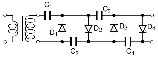

				Mit értesz az alatt, hogy kimegy a kondi? Az összes kondi kimegy? Mértél feszültséget azokon, amelyek kimennek? Lásd melléklet, ilyesminek kellene lennie. Én nem használnám közvetlen 230 V-ról, veszélyes.
				Szerintem ez olyan akarna lenni, hogy a "légycsapónak" a két felén pozitív és negatív "halálos" feszültséget állítson elő, ami végez a rovarokkal, ha úgy csapsz oda, hogy a két "fegyverzet" közé kerül.  Fürdőkádban hátvakarásra (saját célra) én sem használnám.
				Hello! Cseppet el van rajzolva a kapcsolás. Ez egy Villard sokszorozó lesz, ami +- feszültséget állít elő.
				Ez nem játék !
				Hogy a kérdésre is válaszoljak, szerintem azért, mert önjavító kondenzátorok, minden átütésnél egy picit veszítenek a kapacitásukból. Lehet nagyobb feszültségűt kellene bele tenni.
				Felesleges a végét ellenállással lezárni. Épp az a lényeg, hogy minél nagyobb legyen a feszültség. Az ellenállás feleslegesen terheli. De attól még nem mennek tönkre a kondenzátorok. Nem írtad a bemenő váltakozó feszültséget és a kondik feszültségét. De mint már proli007 írta, oda legalább 1000 V-os kondik kellenének. A kapacitást lejjebb vihetnéd, 100 - 47 nF-ra.
				Ha kisebb a kondi értéke, mit érek el? 230 voltos a bemenet, rovarölőben van. 630 Voltosak a kondik. Kondik zárlatosak, így értem, hogy tönkrementek
				Nem kell oda túl nagy kondi, de nem szabad terhelni a kimenetet. 470 nF túl nagy. Ráadásul mire megveszel 6 db 470 nF 1000 V-osat, ott állsz egy szál alsónadrágban.   Pont a Hestore-nál nem is túl drága, de felesleges akkora. A hozzászólás módosítva: Júl 3, 2024 | Bejelentkezés Hirdetés |
