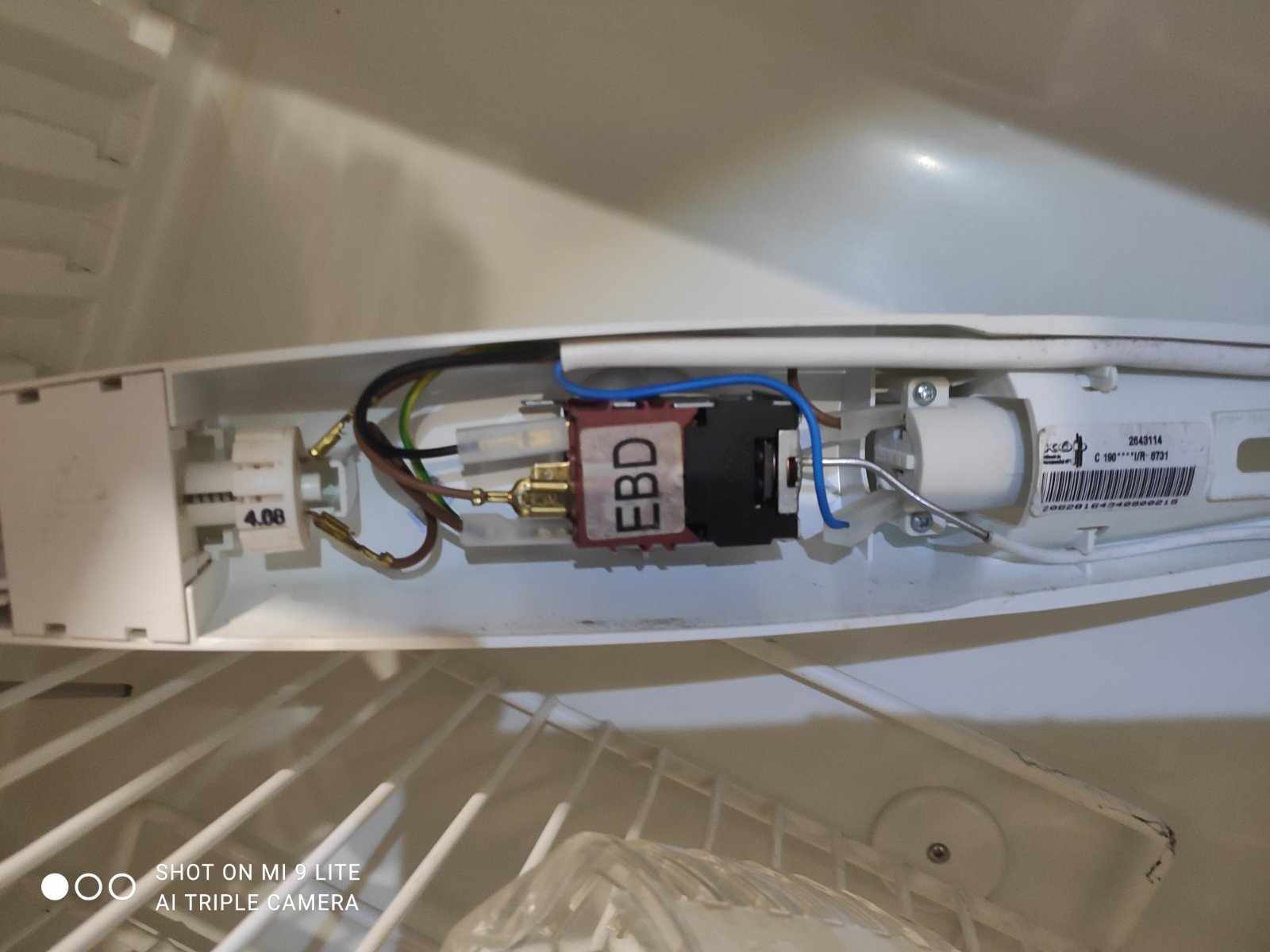

Van egy kb. 10 éves, de nagyon keveset és csak időnként használt hűtőgépünk. Csak nyáron szoktuk bekapcsolni, ha többen vagyunk, üdítő (a sör is üdítő) hűtésére. A hűtőgép Zanussi ZC 1941 B. Cikkszáma :H 5430 (933009448) Bekapcsolás után a mélyhűtő rész nagyon gyorsan nulla fok alá hűl, de a normál hűtőtérben nincs számottevő hűtés. Nem tudom azzal csinálhattam-e bajt, hogy próbaként rövid időre a termosztátot rövidre zártam, a kompresszor működik, a mélyhűtő rész fagyaszt, de a normál hűtőrészben nincs hűtés. Lehet, hogy állandóan működik az automata leolvasztás? A szabályzó rész így néz ki:

Köszönöm a gyors reagálásokat. Egy kompresszoros, lehet hogy tényleg a felső rész hővesztesége hűtheti az alsó teret, de valami miatt kevés ez a hőveszteség! Már gondoltam rá, hogy leszerelem a mélyhűtő rész ajtaját A kezelési könyv szerint: "ennél a készülék típusnál a normáltér leolvasztása teljesen automatikusan történik minden külső beavatkozás nélkül. Leolvadás után a hőmérsékletszabályzó újra indítja a rendszer működését." A mellékelt képen lévő EBD szabályzó résznek mi lehet a becsületes neve, ahogy rákereshetnék a barátunkban? (gugliban)

Hőfokszabályozónak hívják a legtöbb helyen. Általában Ranco a legelterjedtebb, a pontos típusa az oldalán, a lemezbe van beleütve. Orczy
Ez 3* os a műanyag hátlap mögött van a normáltér elpárologtatója , nézd meg ha mondjuk egy napig megy akkor a hátlap párás-nedves-netán deres e . Ha nem akkor vagy gázhiány vagy kompresszor baj van .
