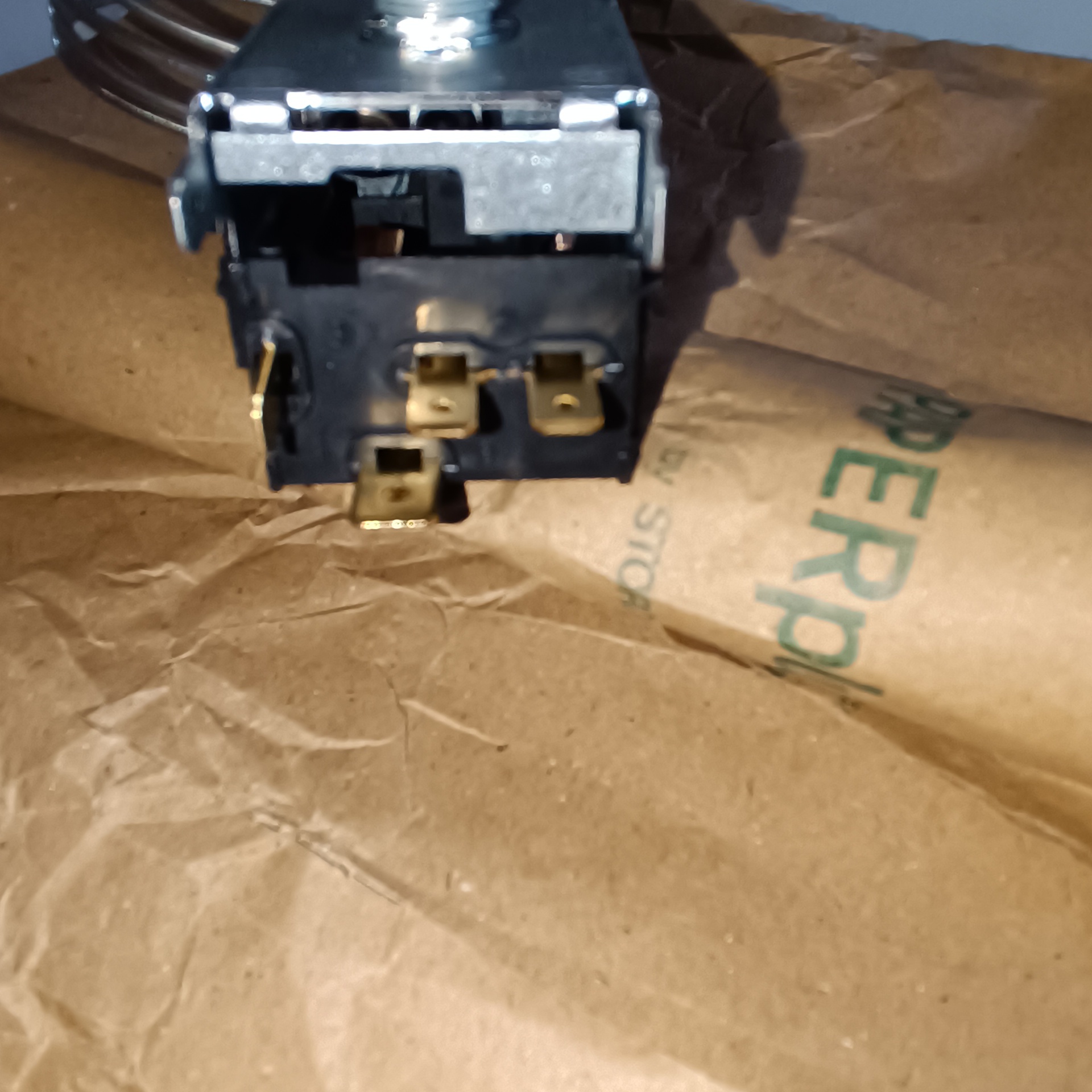

(#) pisti1818 hozzászólása Máj 16, 2024 /
Sziasztok! Van egy Zanussi kis kombihűtőnk amiben sajnos meghibàsodott a termosztát a régi típusa: Ranco K59L2103 volt rendeltem is egy ugyanilyen. Ám egy Danfoss077B3505 típusút küldtek helyette. Felhívtam az ügyintézőt ezzel kapcsolatban, azt mondta ez egy helyettesítő darab. Tudnàtok e ebben segíteni, hogy melyik csatlakozót hová kössem a helyettesítő darabon? Segítségeteket előre is köszönöm!
(#) elactrofan válasza pisti1818 hozzászólására (») Máj 16, 2024 /
itt egy video remélem segítségedre lesz, igaz nem magyar de a lényeg szerintem látható.

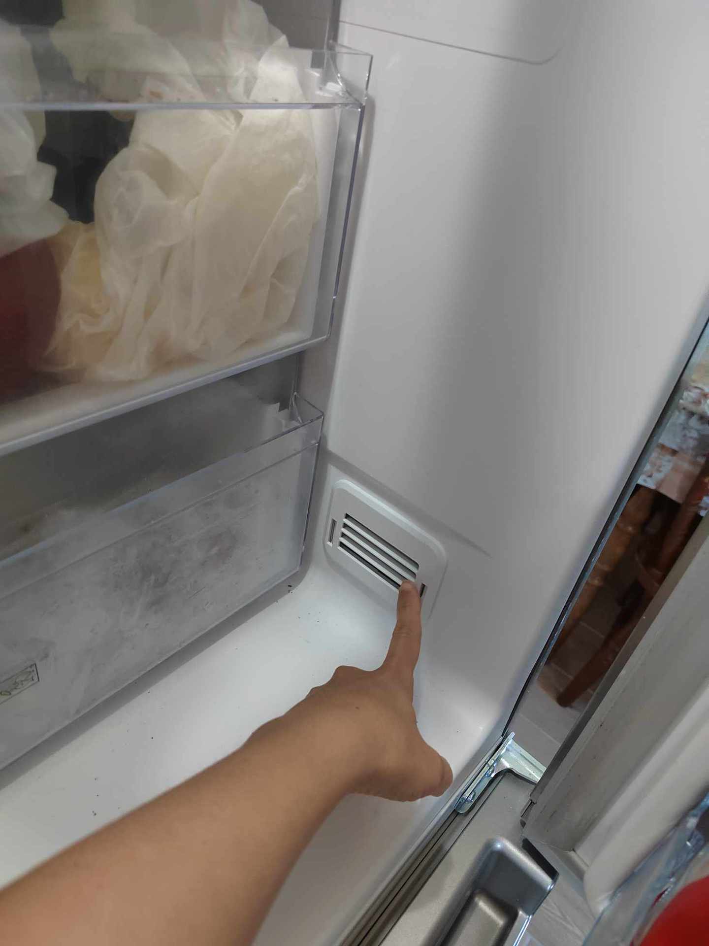

(#) pipi hozzászólása Jún 2, 2024 /
Hali! Lányom Whirlpool kombi hűtőjéből valami csapágyas venti hangot hallunk, elmondás szerint kb naponta jelentkezik, nem túl sokáig. Felsőrészben a hátlap alatt nincs "semmi", a mélyhűtőrészt szétszedtem, az a nagy 12V-os venti jónak tűnik, nem nyikorog. A hang legerősebben a felső rész jobb aljában, az ajtó melletti szellőzőrácsnál a legerősebb. Mi a csuda zöröghet még benne, van több venti? A videón hallható valamennyire a hang. Azt nem is láttam ahhoz a szellőzőrácshoz egyáltalán honnan megy a levegő
Köszi
A hozzászólás módosítva: Jún 2, 2024
