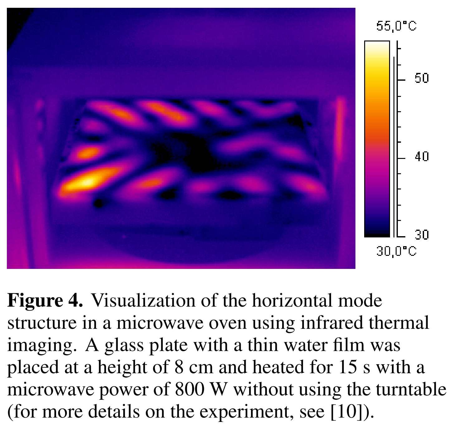

Eredeti diplomám jogán a mikrosütő fizikájához annyit hozzátennék, hogy:
- Frekvenciávál nagyon nem lehet játszani, mert vizet kell melegíteni, így a ~2,5 GHz adott, és megkerülhetetlen.
- Pont ezért a mikrosütő magnetronokat is ennek megfelelően gyártják.
- Maga a mikrosütő kamra mérete is adott, valamiért nem szoktak állíthatóak lenni a méretek (tangóharmonika kivitel).
- Emiatt állóhullámok (szokták forró pontoknak (hot spot, lásd mellékelt kép) hívni) alakulnak ki, itt van a teljes anyag
- De sokféleképpen lehet szemléltetni, tele van a net vicces videókkal.
Szóval fizikai korlátok miatt gyakorlatilag marad a:
- Tányér forgatás, ahol a forró pontokból csíkok lesznek.
- Felső kavaró lapát, ahol a fene tudja mi lészen, de nem csík, az biztos.
Abban teljes egyetértés látszik kialakulni számomra, hogy nem megfelelő hőeloszlás miatt főzésnel/sütésnél, ámbár az átlag hőmérséklet jó lehet, egyes részek nyersek maradhatnak, mások túlsülnek. Én csak kész étel melegítésére használom...
