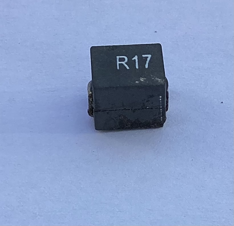

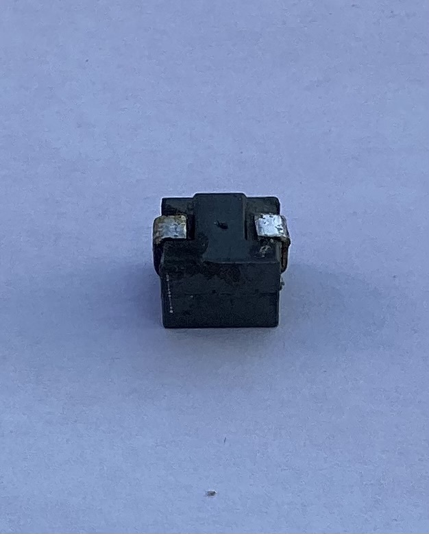

Sziasztok! Tud valaki erről az alkatrészről többet mint ami a fotókon látszik? SMD ellenállás. 0,17 ohm
Hány watt lehet?
(#) halfbit válasza glaci hozzászólására (») Júl 15, 2024 /
Mérd meg a geometriai méreteit és az alapján keress rá katalógusban.
(#) majkimester válasza glaci hozzászólására (») Júl 15, 2024 /
Inkább induktivitás lesz az: 0,17uH
(#) glaci válasza halfbit hozzászólására (») Júl 15, 2024 /
Milyen katalógusban?
(#) vision61 válasza glaci hozzászólására (») Júl 15, 2024 /
Ez szerintem is induktivitás.

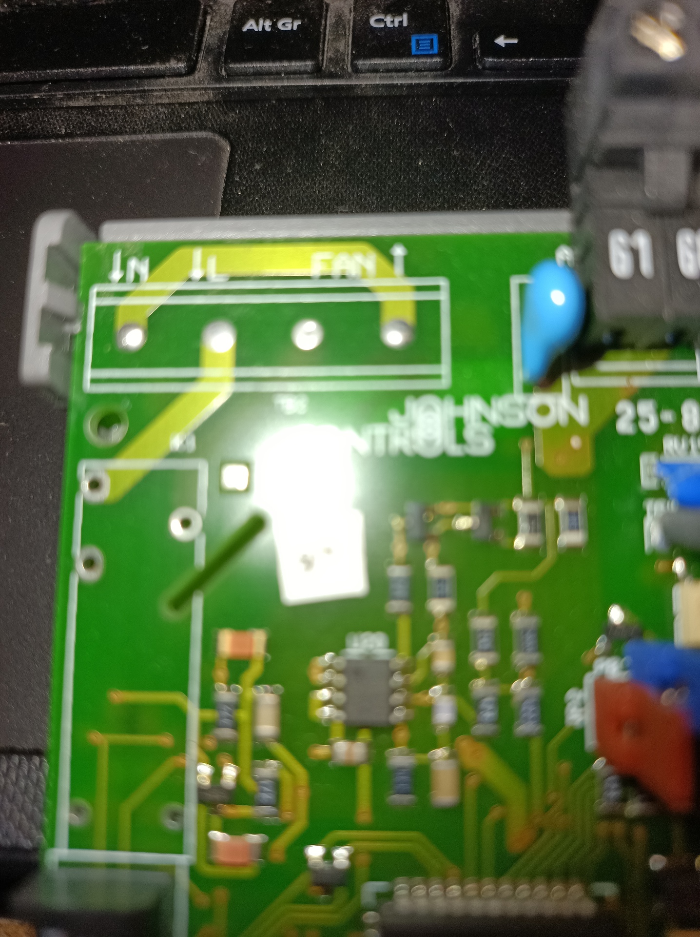

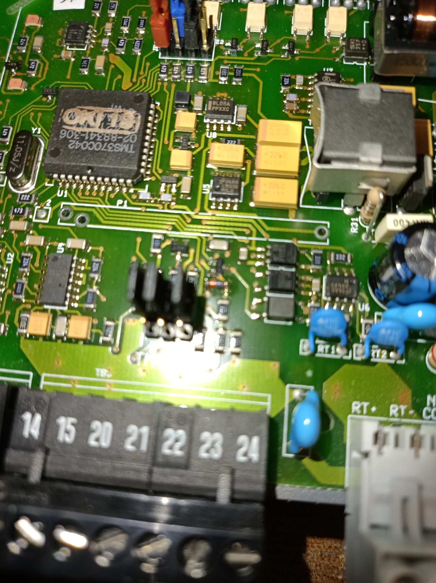

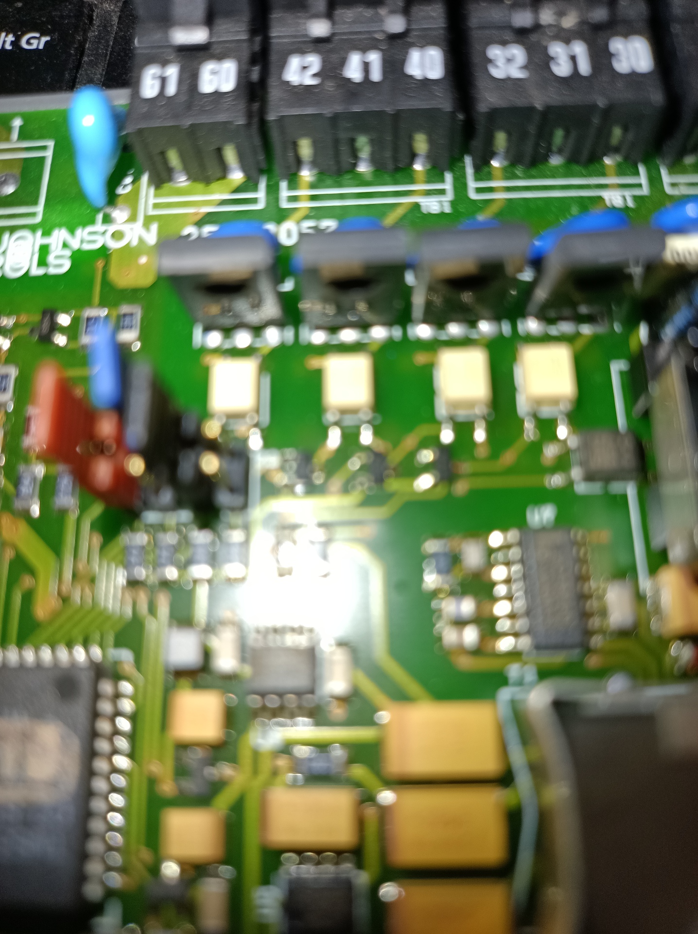

Helló! Köszönöm. Nem semmi kis kütyü lehet, van belőle vagy öt darab, a dobozolással. ( az ebay-n egy használt 22E+11E szállítás használt az új az USA-ból 105E+10E szállítás) Ha linkemre kattints a chrome már blokkolja(?) amit te linkeltál az egy mozgató nem a plc. Teszek fel fotókat, van még ha valakit érdekel. Érdekes, hogy négy triakot vélek amit négy optócsatoló hajt meg, de itt sincs kimarva szigetelőnek a nyák. tele jumperrel, mikrókapcsolóval. Jó lenne érteni mi mindenre lehet használni. Ez fix programozású?

(#) glaci válasza majkimester hozzászólására (») Júl 15, 2024 /
Lehet igazságod, a mágneshez tapad, tehát mágnesezhető fém a test. Vas ? Induktivitásmérővel 0,2-0,19 uH a mért érték.
(#) uniman válasza Horvath65 hozzászólására (») Júl 15, 2024 / 1
Fan coil vezérlő...egy rendszer része. Önállóan semmit nem ér, de ha valakinek pont ez hibásodik meg, akkor némi aprót megér neki.
(#) img válasza Horvath65 hozzászólására (») Júl 15, 2024 / 1
Elvileg programozható, egy Texas Instruments TMS370C042 van benne.
Valamilyen ferrit anyag lehet. A feliraton az R helyettesíti a tizedespontot. Például 4R7 az 4.7uH. Ha nincs R akkor az ellenálláshoz hasonlóan az első két számjegy az érték a harmadik a szorzó, például 221 az 220uH
Köszönöm szépen.

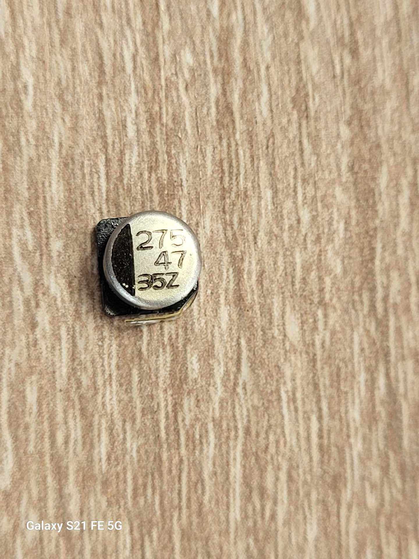

(#) huszi2 hozzászólása Júl 16, 2024 /
Üdv Mindenkinek is!
A mellékelt fotón látható kondenzátort szeretném beazonosítani:
Feszültség/kapacitás, stb.....
Köszönöm!!!
(#) proli007 válasza huszi2 hozzászólására (») Júl 16, 2024 /
Hello! 47µF/35V
(#) huszi2 válasza proli007 hozzászólására (») Júl 16, 2024 /
Köszönöm!!!
Sejtettem, hogy v.mi ilyesmi lehet, de mire utalhat a "275"?
Valami típusszám..
