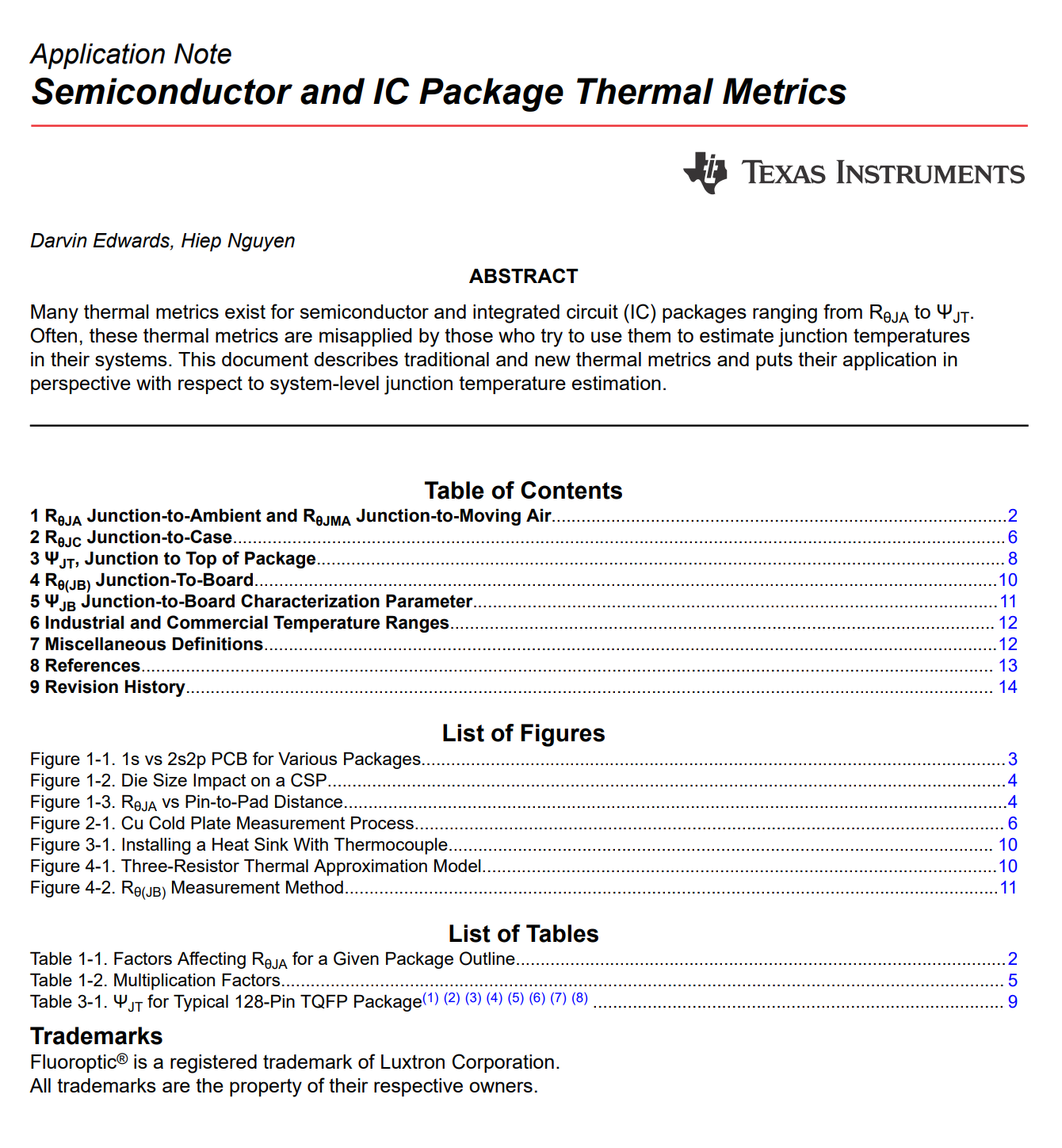

Mekkora hőmérsékletet bírnak a nagyobb frekvenciás (500kHz) torroidok? Mérete 15*9*5 mm és 80 fok fölé megy a hőmérséklete. Ok a zománchuzal tud akár 150 fokot is, de a vas? Ipari berendezés, sok egyforma db-ot néztem és mindegyik melegszik. Max 10 fok eltérés van köztük. Körülmények egyformák.
(#) Skori válasza bandika hozzászólására (») Júl 17, 2024 /
100...150°C-ot a vasmag is bír. Azért 100°C ha felettire melegszik, akkor egy ventivel hűteném.

(#) Gafly válasza bandika hozzászólására (») Júl 17, 2024 / 1
Igazándiból ezért lennének a mérnökök.
Jó, nem kell ahhoz mérnöknek lenni, hogy valaki el tudja olvasni az adatlapot.
Tudom angolul van, dehát aki nem tud angolul, az így járt...
Szerintem olvassad el, kérdéseid jelentős része megválaszolásra kerül ezáltal.

Én még mindig azt mondanám, hogy el kellene olvasni (Texas csak nem ma kezdte).

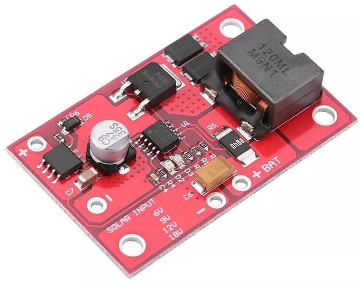

(#) jimitek hozzászólása Júl 18, 2024 /
Egy kis tanácsra, vagy tájékoztatásra lenne szükségem.
A hírhedt, megbízhatatlan Ebay-ről rendeltem, egy MPPT napelemes töltésvezérlőt 12v ólom akkuhoz.
Alapvetően teszi a dolgát, leveszi a töltést az akkuról ha feltöltött, viszont a lényeget, amit tudnia kéne úgy nézem nem tudja.
Ráakasztom az aksit, majd a napelemet, ami egy 18v 10w panel, és ha nem tévedek, egy MPPT vezérlőnek az lenne a dolga, hogy addig terheli a napelemet, amíg nagyjából a 18v feszültségre beáll, és persze a vezérlő kimenetén értelem szerűen több áramnak is kellene áramolnia, mint amennyi a napelemből kijön a töltésvezérlőbe.
A probléma az, hogy a napelemen 13v-ot mérek terhelés alatt, az akksin 12v-t, az áram a MPPT kimenetén egy az egyben ugyan az, mint ha a napelemet közvetlen az akkura kötném.
Szóval valamit rosszul csinálok, vagy át lettem verve, és egy nyavajás PWM vezérlőt kaptam MPPT-nek álcázva?
(#) Bakman válasza jimitek hozzászólására (») Júl 18, 2024 / 1
Ha szerinted ennyire hírhedt és megbízhatatlan, miért rendeltél onnan? Az eBay egy piactér, és ha jól értelmzem, megkaptad azt, amit rendeltél. Legfeljebb az eladót, de inkább a ketyerét tudod minősíteni. Köztudott, hogy az eladók többségének halvány lila gőze nincs, mit árul. És ez igaz kb. az összes távolkeleti piacra. Aki onnan vásárol, tudomásul veszi ezt.
Oszcilloszkóppal ellenőrizted különböző viszonyok mellett, hogyan változik a PWM kitöltési tényezője? Ez lenne az MPPT lényege, nem az, hogy 18 V-ra állítson be bármit is. PWM (négyszög) jelet nem sok multiméter tud jól mérni.

(#) jimitek válasza Bakman hozzászólására (») Júl 18, 2024 /
1. Csak Ebay-en találtam ilyen kis áramú olcsó elektronikát.
Hestore nem tud beszerezni, máshol nem találtam, de ha tudok egy megbízható helyet, állok elébe!
2. Van egy DSO138-am, de amilyen magas frekvenciákon üzemelnek ezek, nem hinném, hogy bármit is tudnék vele mérni, de teszek egy próbát!

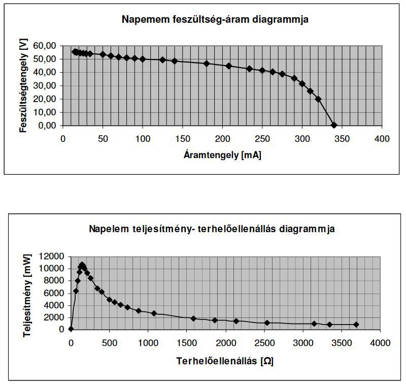

(#) Suba53 válasza jimitek hozzászólására (») Júl 18, 2024 /
Nem biztos, hogy jól értelmezed az MPPT fogalmát. Ez a maximális munkapont követés, ami nem azt jelenti, hogy a napelemed terhelten mindig 18V-ra fog beállni.
A lényege az, hogy a megvilágítástól, és a terheléstől függő kimeneti karakterisztikája szerint abban a munkapontban dolgozzon, ahol a maximális energiát tudja leadni. És ez a munkapont folyamatosan változik a besugárzás függvényében.
(#) Suba53 válasza Suba53 hozzászólására (») Júl 18, 2024 /
Ez talán még beszédesebb ábra.

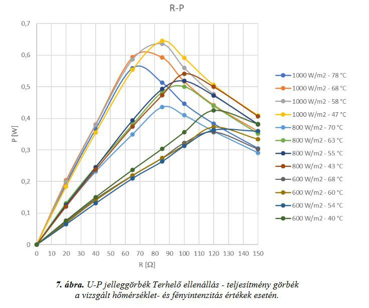

(#) jimitek válasza Suba53 hozzászólására (») Júl 18, 2024 /
Igen, tudom, teljesen jól el is magyaráztad.
A napelemem 22V-ot ad le teljes megvilágítás esetén terhelés nélkül, 550mA terhelés mellett 18V mellett kellene beállnia az optimális munkapontnak, de nem ezt tapasztaltam.
Persze ez volt az első próba, túl tiszta idő nem volt, így még próbálkozni fogok, de akkor is nagyon szúrja a szemem, hogy nem jön több áram az áramkörből, mint a napelemből pedig az a lényege.
Alacsonyabb feszültségen több áram, így a maximális felvehető teljesítmény megmarad.
12V*0,55A=6,6W ≠ 10W!
12V*0,83A=10W
18V*0,55A=10W
Értitek a problémát?
