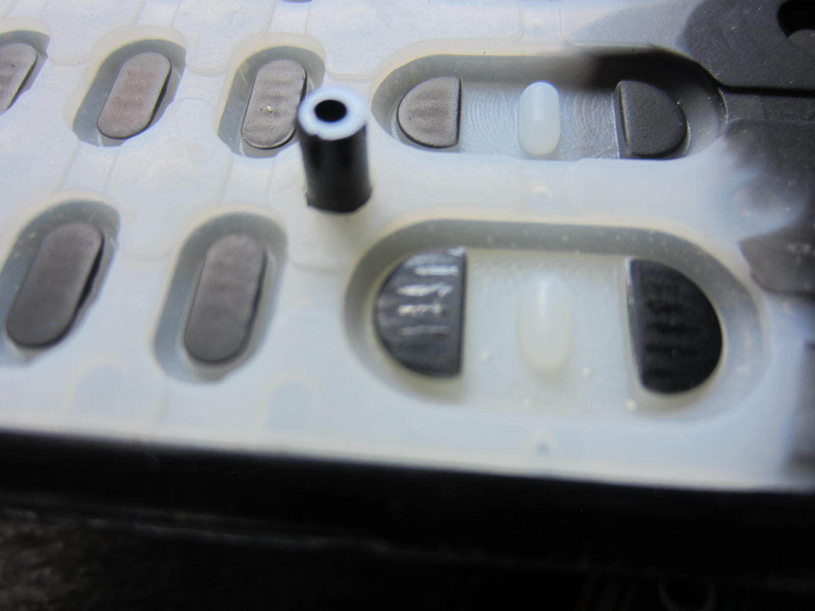

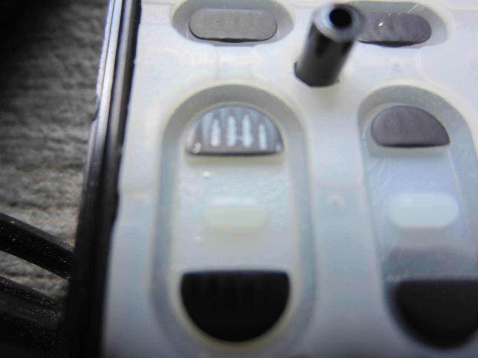

(#) Fats Domino hozzászólása Júl 21, 2024 /
Tisztelt fórumozók!
Fel lehet ezt házilag újítani? Már alig működik.

(#) Gafly válasza Fats Domino hozzászólására (») Júl 21, 2024 /
Távirányító?
Ha igen, akkor van rá külön topic (sőt, több is talán).

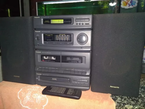

(#) Fidel hozzászólása Júl 21, 2024 /

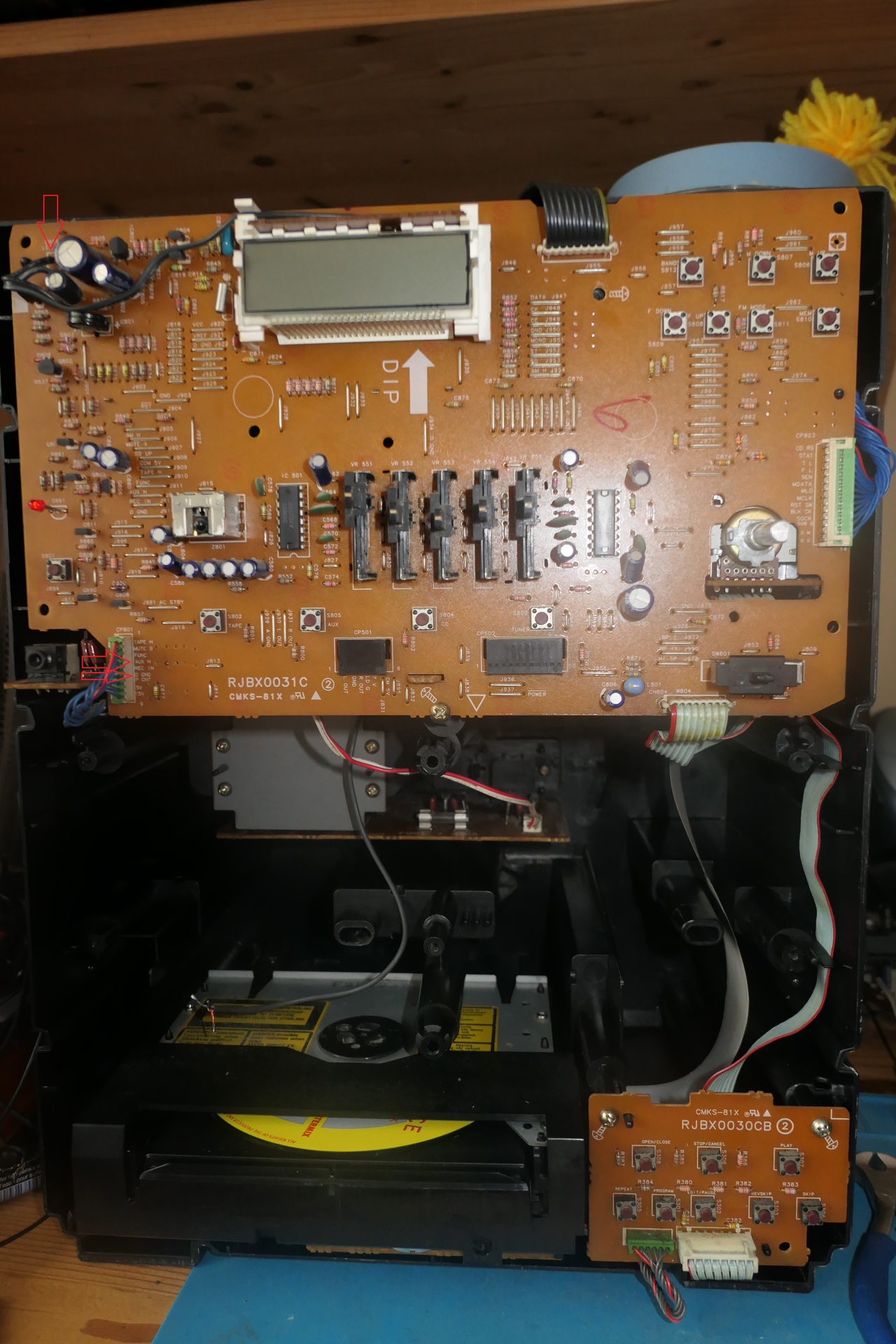

Van egy Pansaonic SA-DH30 mini hifim! Van rajta RCA bemenet de ennyi a lehetőség rajta.
Szeretnék bluetooth adaptert beleaplikálni, de nem szeretnék külső áramforrást hozzá.
Belül rákötöttem az RCA-ra és a kezelő paneljén kerestem neki tápot, működik is, de nagyon cicereg alapon.
Mit lehet ezzel kezdeni, mi okozza a problémát, a táp felől jön ez az alapzaj?
Mivel tudom ezt esetleg méregetni, hogy mi a zaj forrása?

(#) Bakman válasza Fidel hozzászólására (») Júl 21, 2024 /
Könnyen lehet, hogy a modul maga a zaj forrása, bármennyire is furán hangzik. Több ilyen külső BT vevőt "építettem" ismerősöknek, soha nem volt zajos egyik sem. Az is igaz, mindegyik külső volt, külön tápegységgel. Attól, mert a hangkimenet tiszta, még zavarhat kelthet a tápegység felé.
(#) Fidel válasza Bakman hozzászólására (») Júl 21, 2024 /
Nem a modullal van a probléma, külső táppal ez is teljesen jól szól. Autóban is próbáltam szivargyújtó töltőről és ott is elég zajmentesen működött.
Mit lehet ezzel kezdeni?
(#) Lacika válasza Fidel hozzászólására (») Júl 21, 2024 /
De hát leírtad, hogy hol követted el a hibát.....
„a kezelő paneljén kerestem neki tápot,”
Miért nem lehet a trafó utáni egyenirányítóról egy biztosítékon, diódán, 78xx a körítéssel együtt, megcsinálni neki a tápját?

(#) Fidel válasza Lacika hozzászólására (») Júl 21, 2024 /
Azért csináltam így, mert az volt a terv, hogy akkor kapcsoljon csak be, amikor bekapcsol a rendszer. A trafó folyamatosan működik és nem akartam, hogy a modul is be legyen kapcsolva, ha nincs rá szükség.
Már gondoltam közvetlenül is a tápról elhozni az áramot, de a fenti ok miatt nem tűnt jó megoldásnak!
A modul elvileg 24V-os, akkor közvetlen mehetne a tápegység 16V-jára, vagy kell még oda valami? A trafón van egyenirányító meg biztosíték is!
Ha 24 voltos, akkor simán ráköthető, de kérdés, hogy mi neki az optimális tápfeszültség, nem-e lesz a 16V kevés. Az adatlapján rajta van.
Mindenesetre próbáld ki, hogy így nem-e zúg vagy ciripel.
Ha így jó, akkor fogsz egy tirisztort, berakod a + tápágba, a vezérlő elektródáját egy ellenálláson keresztül oda kötöd ahonnét először akartad a tápot kivenni.

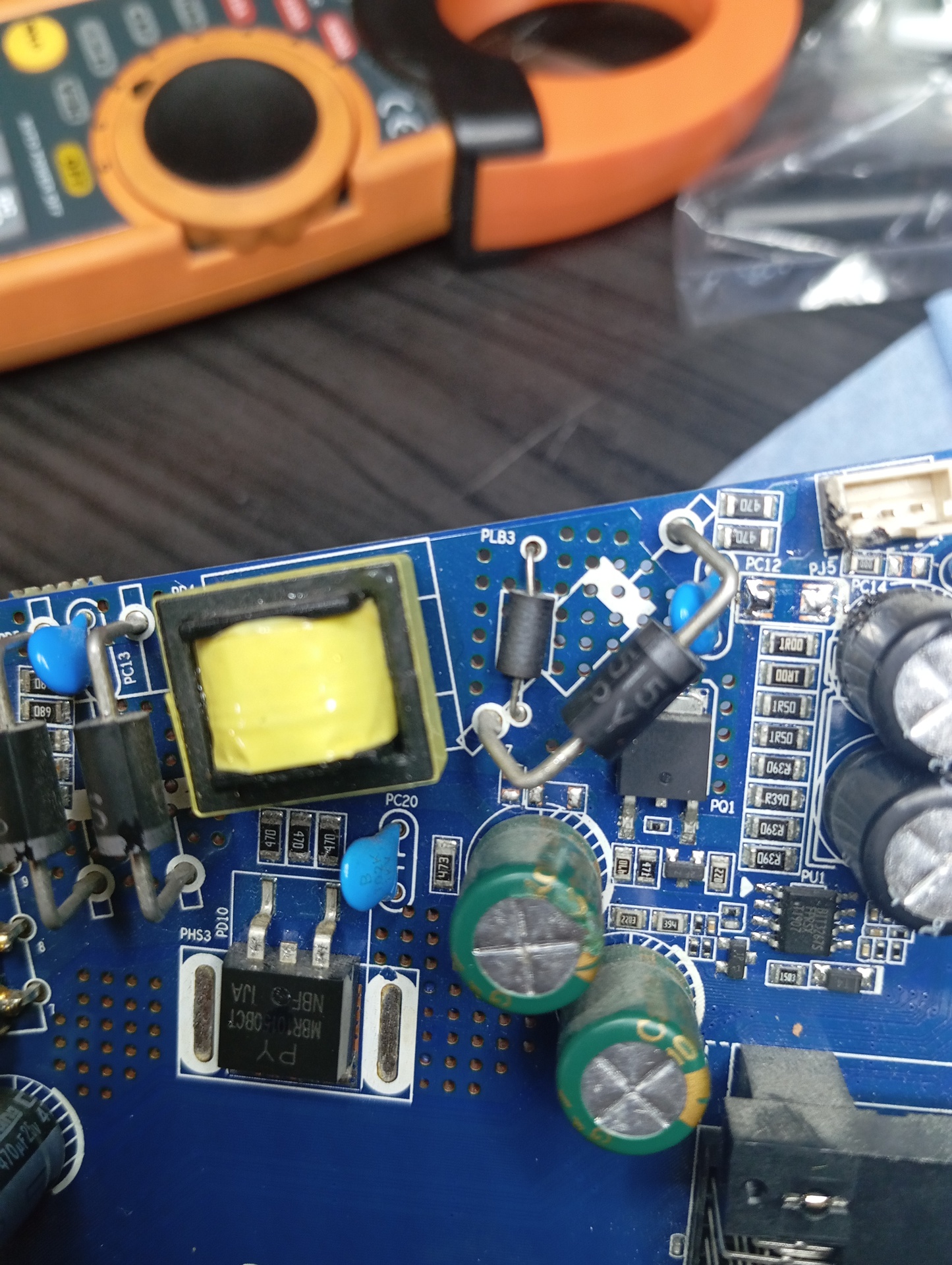

(#) Kovacszsolt14 hozzászólása Júl 22, 2024 /
Segítségre lenne szükségem. Az alábbi tv panelen lévő elemnek nem tudom a nevét PLB1 és PLB 3 néven szerepel a lapon.. Köszi a segítséget.
(#) Régi motoros válasza Kovacszsolt14 hozzászólására (») Júl 22, 2024 /
Zavarszűrő ferritnek néz ki. Egy sima drót, átdugva egy ferritgyűrűn.
(#) Fidel válasza Lacika hozzászólására (») Júl 23, 2024 /
3,7-24V!
Köszi! A tirisztoros megoldás jó lessz!
(#) Lacika válasza Fidel hozzászólására (») Júl 24, 2024 /
Ha a tirisztor nem fog kikapcsolni, akkor közvetlenül a trafó egyik kimenetére kösd egy kb 1A lomha biztosítékon keresztül, majd utána pedig olyan 500 ... 1000µF kondenzátort.
A kondenzátor polaritására ügyelj!
A tirisztort se kösd be fordítva!

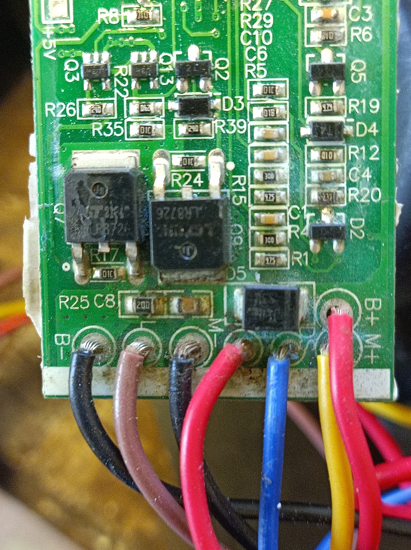

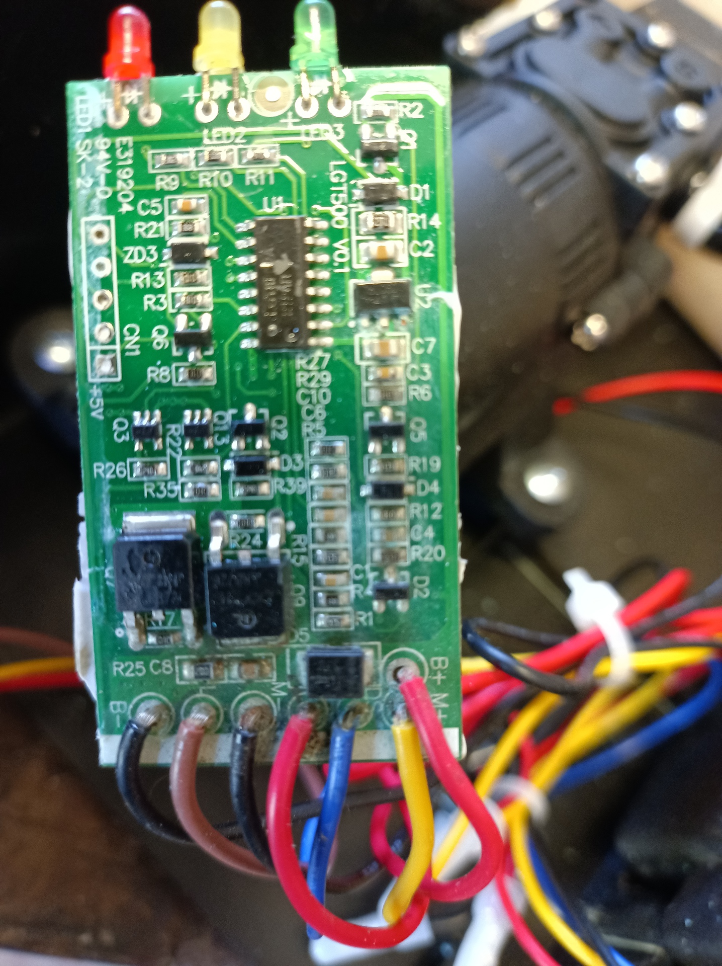

(#) Horvath65 hozzászólása Júl 24, 2024 /
Üdvözlöm a csapatott! Egy kollegám tegnap meglepett egy parkside IPX1 elektromos/akkus permetezővel. Elmondása szerint egyik pillanatról a másikra leállt munkaközben. Természetesen egy ilyen erősen koroziv közegben a panel szabadon van csak az egyik(külső fele van bevonva fehér "takonnyal". A panelen a vezetékek bekötésénél találtam oxidációt/rézszulfát(?). Fogkefével letakarítottam, nagyítóval látszott, hogy az egyik FET alatt ne tiszta. (kefélgettem) Amikor bekapcsoltam akármelyik állásba(két fokozat van és 0) nem csinált semmit. kikerestem az akku és a motor vezetékeit, áthidaltam működik a motor. (vízzel nem próbáltam, majd ma) A FET-eknek adtam + feszt a G-re és az egyik FET-nél elindult de a másik FET nem reagált semmire. A rossznak vélt FET-ett kiforrasztottam ekkor már a másik FET-re sem reagált.
A kérdésem: A motor mehet-e direktben az akku 20V-os. Ha lesz FET akkor mire figyeljek a beforrasztásnál? Képeken a jobboldali FET lett kiforrasztva.
