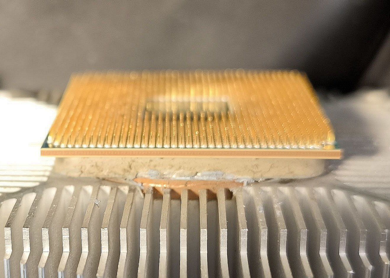

(#) rukh hozzászólása Júl 21, 2024 /
Ugyan nem tipikus számítógép hiba, de feladta a leckét: kb. négy évvel ezelőtt összerakott Ryzen 5 processzort annyira "ráragasztotta a megöregedett hővezető paszta a gyári hűtőbordájára, hogy meg sem mozdul. Az alaplapi foglalatból kijött a proci, most ott "trónol" a hűtőbordán a lábaival felfelé és fogalmam sincs, hogyan tudnám a sérülés veszélye nélkül szétválasztani őket - van valakinek bevált ötlete?
Kösz előre is,
Rukh
(#) Régi motoros válasza rukh hozzászólására (») Júl 21, 2024 /
Óvatos ellentétes irányú csavarással általában szét szokott jönni.
Ha nagyon makacs és nem enged, nitró hígító sokmindent felold, bár pont ezt még nem próbáltam.
(#) img válasza rukh hozzászólására (») Júl 21, 2024 /
Páramentes csomagolásban beteszed a fagyasztóba 2 órára, aztán leugrik magától. Utána ha kivetted nem nyitod ki a csomagolást hanem hagyod 12 órán át a saját ütemében környezeti hőmérsékletre melegedni. Miután kibontottad a csomagolásból, tedd ki a napra pár órára, hogy az esetlegesen benne ragadt pára kiszáradhasson.
(#) rukh válasza img hozzászólására (») Júl 21, 2024 /
Köszönöm a javaslatokat, remélem sikerül épségben leszednem!
(#) rukh válasza Régi motoros hozzászólására (») Júl 21, 2024 /
(#) Doky586 válasza rukh hozzászólására (») Júl 21, 2024 /
Amíg benne van a foglalatban, addig könnyebb (lett volna) letekerni róla..
(#) bbb válasza Doky586 hozzászólására (») Júl 21, 2024 /
Kivéve, ha véletlenül ragasztóval volt felrakva (láttam már ilyet), mert akkor a lábakat is le tudod tekerni
(#) Doky586 válasza bbb hozzászólására (») Júl 21, 2024 /
Úgy érted ugyanezen esetben ha kézben tartja az jobb..? Akkor is elgörbülnek a szélső lábak és még véres is lesz a tenyere. Ész is kell hozzá, nemcsak nyers erő.
A hozzászólás módosítva: Júl 21, 2024
(#) bbb válasza Doky586 hozzászólására (») Júl 22, 2024 /
Úgy értem, hogy ha ragasztotta véletlenül, akkor nem megoldás a nyers erő és a tekergetés. A foglalatba betéve eltekergetve pedig simán bent tudja felejteni a lábakat a foglalatban, ha elég erős hozzá. Az img féle fagyasztom - melegítem módszeres, illetve alkoholos rásegítés talán eredményre tud vezetni.
Mondjuk én eddig tényleg csak akkor láttam ilyet, ha ragasztóval volt összerakva, s nem normális hűtőpasztát kentek rá. Eddig a hűtőpasztások mind simán lejöttek különösebb gondolkozás nélkül, akár 8-10 év után is.
(#) rukh válasza bbb hozzászólására (») Júl 22, 2024 /
Szervízben összerakott gépről van szó, nem tudom, pasztázták vagy ragasztották. Természetesen próbáltam óvatosan levenni a bordát, amíg a proci a foglalatban volt, de nem ment. Végül ki kellett húzni a foglalatból, szerencsére egy láb sem maradt a foglalatban és el sem görbült. Ma kipróbálom a fagyasztásos megoldást, ha nem megy, egyelőre fogalmam sincs, hogyan tovább.
(#) bbb válasza rukh hozzászólására (») Júl 22, 2024 /
Pasztázni illene, de amikor nem figyel oda az ember, akkor elkövethet ragasztós baklövést is. Nem jellemző, de sajnos láttam már ilyet is (véletlenül rossz tubust vettek és nem vették időben észre, hogy hővezető ragasztó és nem hővezető paszta van ráírva, aztán már mindegy volt).
Izopropil alkoholban megáztathatod, elvileg az is puhítja, s ha be tud diffundálni a két felület közé, akkor segíthet a leszedésben.
(#) img válasza rukh hozzászólására (») Júl 22, 2024 / 1
Ha van szabályozható hőlégfúvód, akkor 80 Celsiusra felmelegítheted a bordát (azért csak 80 mert beleszámítjuk az esetleges túllövését is amivel 100-ig is felmehet), és ha szerencséd van egy kés élét közéjük nyomva le tudod venni róla. Tegyél valami puhát alájuk amire a CPU eshet, hogy a lábai ne sérüljenek.
(#) rukh válasza img hozzászólására (») Júl 22, 2024 /
Este majd próbálkozom ....
(#) rukh válasza rukh hozzászólására (») Júl 22, 2024 /
Siker! Kis fagyasztás, pici tekerés és emelés az egyik sarkánál és épségben lepattant! Nem volt ragasztva, a hővezető paszta keményedett meg. Üröm az örömben, hogy míg a bordáról simán le tudtam szedni a rátapadt maradványokat, addig a procin lévők eltávolításához nem tudom/merem erősen megfogni a processzort, valamit ki kell találnom, hogyan tudnám fixen rögzíteni (kellene egy üres AM4 foglalatot találni, az rendesen megfogná ....).
Még egyszer kösz mindenkinek a tanácsokért!
Nem kell azt vésni... Alkohol, aceton segít rajtad.
(#) img válasza bbb hozzászólására (») Júl 22, 2024 /
Az Aceton nem segít, de legalább megoldja a CPU szigetelő lakkozását.
(#) bbb válasza img hozzászólására (») Júl 23, 2024 /
Na annyit még sose lötyböltem rá az acetonos körömlakklemosóból, hogy ilyen történjen
(#) rukh válasza bbb hozzászólására (») Júl 23, 2024 /
Izopropil-alkoholt használtam: négyrét hajtott papírtörlőt átitattam vele, a procit ráfektettem, hagytam negyed órát állni, a paszta nagy része megpuhult, utána már könnyű volt letörölni.

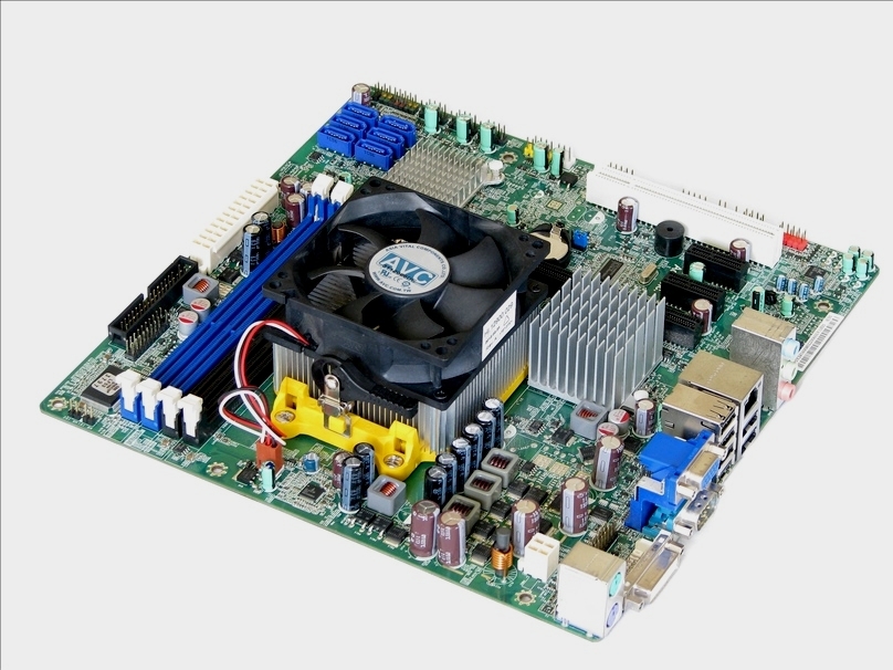

(#) Laci66 hozzászólása Júl 27, 2024 /
A nemrégmúltban szereztem egy alaplapot 4 magos AMD procival, 8 GB DDR rammal.
Próbaképp egy 300W-os táppal beüzemeltem. Műxik rendesen, de a régi tulaj azt mondta hogy neki 600W-os táp volt hozzá. A proci adatlapja 95W fogyasztást ad meg az alaplapét és a memóriákét nem tudom...
Kérdésem hogy használhatom-e ezzel a 300W-os táppal, vagy nagyobbra van szükség???

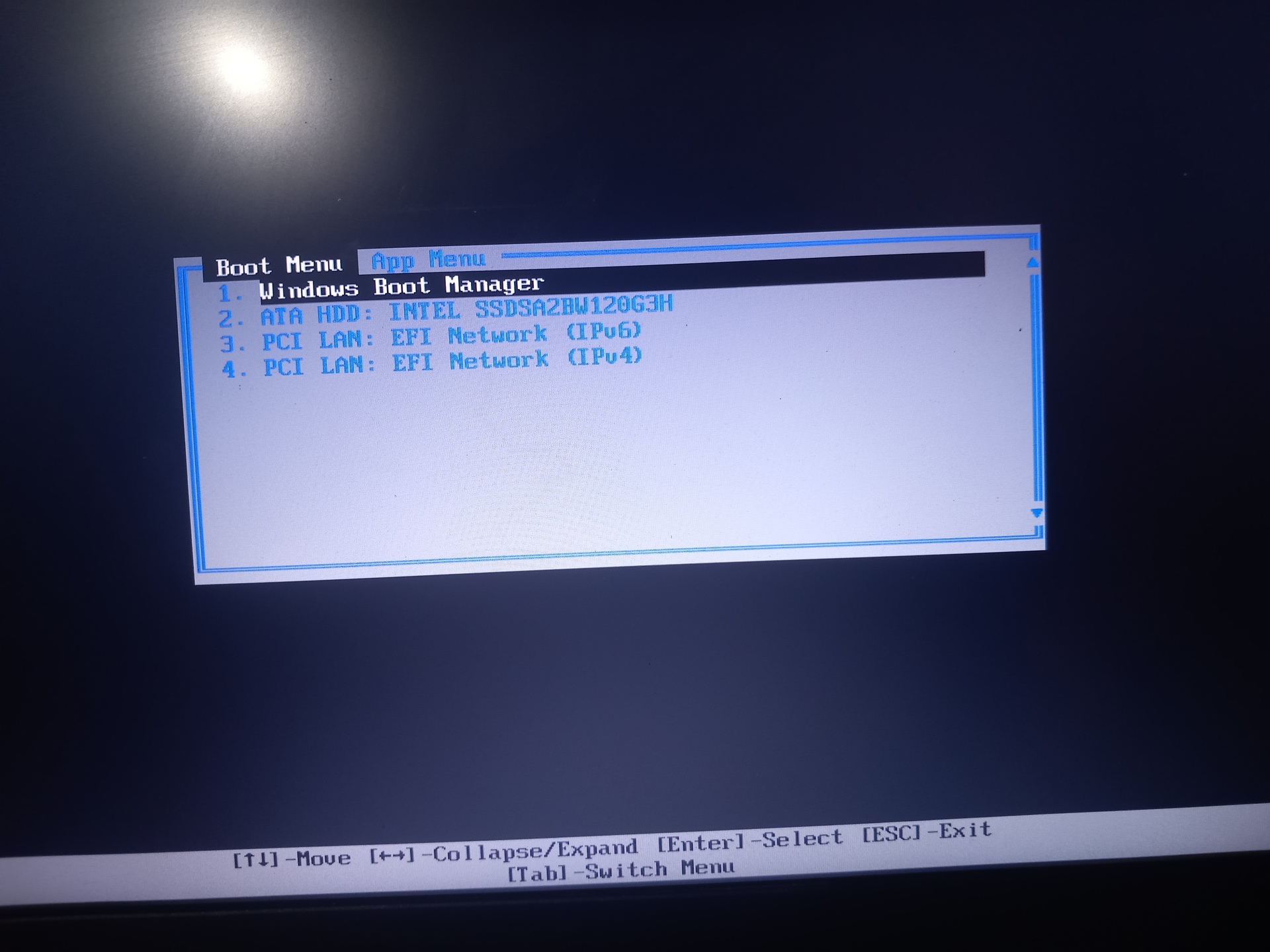

(#) Era993 hozzászólása Júl 31, 2024 /
Adott egy Lenovo idepad 320-15AST típusú laptop.
Tegnap vásároltam és nagyjából 1 óra használat után kikapcsoltam.
Amikor bekapcsoltam volna ez fogadott.
Mi lehet a probléma?
Köszönöm!!
(#) Suba53 válasza Era993 hozzászólására (») Júl 31, 2024 /
Nem vagy már kezdő, ezért csodálkozom, hogy nem találtad meg a releváns topikot.
"Számítógép hiba, de mi a probléma?"
Itt lett volna érdemes próbálkoznod, és nem egy új témát indítani.
Amúgy ez egy un. BOOT MENÜ. Ebben választhatsz, hogy miről bootoljon a gép.
A default a Window boot manager, de ha az ssd-t választod, akkor is kellene bootolni.
Azt próbáltad már?
