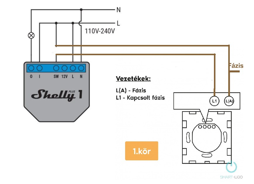

Segítséget szeretnék kérni abba hogy elkezdtem egy okosotthont építeni shelly plus 1 vezérlőkkel .
Működés röviden SW lábra fázis megy akkor a relé behúz és világit a lámpa persze ezt applikációval is lehet vezérelni .
Összekötöttem minden rendben van.
Páromnak megtetszett ezek az érintő paneles kapcsolok.
Erről lenne szó:
Ezek ledes vissza jelzősök hogy ki/be állapotot jelzik.
Nem nagyon találtam nulla bekötésüket csak Wifi-st de arra nincs szükségem mert a shelly már wifin keresztül lehet vezérleni.
Fent említett kapcsoló az izzón keresztül kapja meg a nullát és itt jön a problémám.
SW bemenetre szeretnék annyi nullát ha fogalmazhatok így hogy a kapcsoló működjön rendesen.
SW és a Nulla közé teljesítmény ellenállást kötöttem 40 KOhmot működött a kapcsoló de shelly-t nem vezérelte a sw lábán .
Valakinek valami jó ötlete erre a problémára vagy inkább maradjak a régi billenő kapcsolónál?
Szerk: Növeljem az ellenállás értékét?
A hozzászólás módosítva: Júl 26, 2024

(#) Régi motoros válasza toth1996 hozzászólására (») Júl 27, 2024 /
Pont a lényeg maradt le, hogy az érintő"kapcsolóban" milyen kapcsolóelem van?
Hallasz kattanást mikor tapizod ami relé jelenlétére utalna? Ha nem, akkor gyaníthatóan félvezetős "kapcsolóelem" van benne, azt meg nem biztos, hogy szeretni fogja a sellid.
Főleg ha még fázishasításos fényerő szabályozó funkciója is van (bár azt írják, ebben pont nincs),
el is felejtheted.
Viszont ha a selli OFF állásban van, akkor a tapizókapcsolód nem kap nullát, azaz tápfeszültséget,
így nem is működhet elvileg. Sőt, jobban belegondolva a selli SW érintkezőjén nem is lehet nulla semmilyen körülmények közt, mivel az egy bemeneti láb lesz. Tehát úgy néz ki, hogy ez a tapizó érintkező nem tudja vezérelni ebben az állásban a sellidet.
A kapott információkból ezekre tippelnék.
Ui.: Mivel nem ismerem egyik készülék belső felépítését sem, mindenképp olyan kapcsolót ajánlanék vezérlésre, aminek fizikai érintkezője van, mint egy normál kapcsolónak, esetleg nyomógomb, ha a sellinek nem kell állandó feszültség az SW bemenetére, és elég az impulzus is.
A hozzászólás módosítva: Júl 27, 2024
(#) toth1996 válasza Régi motoros hozzászólására (») Júl 27, 2024 /
A kapcsoló relét húz be mert hallom a kattintást .
Akkor marad a régi bevált kapcsoló. Ha nincs rá más mód.
(#) uniman válasza toth1996 hozzászólására (») Júl 27, 2024 /
Van rá "rendes" megoldás...sőt! A Sonoff-nak vannak ilyen üveg érintős kapcsolói, 1 és többáramkörös kivitelben. Wifin és 433 MHz-es RF távirányítóval is vezérelhetők, de csak ki-be, fényerőszábályozás nincsen bennük. Pl. ez a 2 körös: Sonoff TX T2EU2C

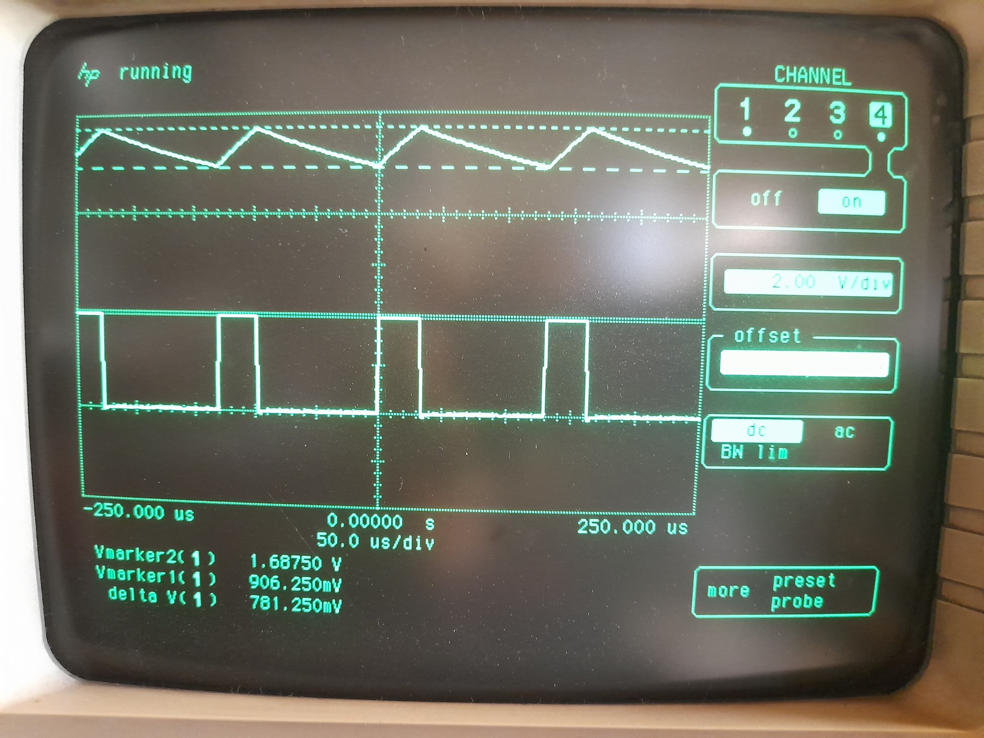

Segítsetek megérteni egy elemi digitális áramköri problémát! Összeraktam egy négyszögjel forrást Schmitt triggerből (7414) Nem egy rakétatudomány, 1-2 lábakra 3,6k, 1. láb 47nF-dal földre, tápot neki és pár kHz-en máris szépen rezeg. Egy bajom van vele, hogy a kitöltési tényező 50 helyett kb. 25%. Ebben a videóban az ember pont ilyen áramkör működéséről beszél de ő azt mondja, hogy a bemenet ~3V-os értékénél billen a kimenet L-be és ~2V-os értéknél H-ba. Az IC adatlapján meg azt olvasom, ami a mellékletben van, és többé kevésbé én is ezeket az értékeket mérem. A kérdésem, hogy mit értek félre illetve, hogy miért tart tovább kisülni a kondinak mint feltöltődni?
(#) toth1996 válasza uniman hozzászólására (») Júl 27, 2024 /
Hhmmm jó ötlet akkor lehet ezzel lesz megoldva.

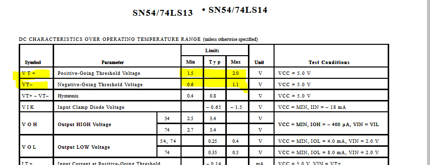

(#) gg630504 válasza pavikpeter hozzászólására (») Júl 27, 2024 /
A TTL IC nem szimmetrikus föld és tápfeszültség felé.
SN7414 adatlap
3. oldalán van kapcsolási rajz. Mind a bemenet, mind a kimenet aszimmetrikus.
A bemenetet 6 kiloohmmal tápfeszültségre húzó ellenállás egy nagyságrendbe esik a külső 3,6 kiloohmoddal.
CMOS változat vagy utána egy frekvenciafelező JK flip-flop.
(#) Peter65 válasza pavikpeter hozzászólására (») Júl 27, 2024 /
A hivatkozott videóban 74HC14-ről van szó, te meg 74LS14-gyel próbálkozol.
Az eltérő időket az ellenálláson töltéskor és kisütéskor eltérő feszültség jelenléte magyarázza, ami eltérő áramokat is jelent. Végső soron ezért a táp feléhez képest nem szimmetrikus billenési szintek a felelősek.
(#) pavikpeter válasza Peter65 hozzászólására (») Júl 27, 2024 /
Az az érdekes, hogy egy 74HCT14-gyel is próbálkoztam és azzal is ugyanez a helyzet.
(#) proli007 válasza pavikpeter hozzászólására (») Júl 27, 2024 /
Hello! Azért nem 50% a kitöltési tényező, mert egy TTL áramkörnél a bemeneten "kifelé" folyik áram. És így töltéskor a töltőáramhoz hozzáadódik, kisütésnél levonódik.
Ha valóban 50% kitöltés a feltétel, akkor használj az ütemadó után a D vagy JK tárolót felezésre.
(D visszakötve a -Q-ra, JK+nál a J és K-t a VCC-re.)

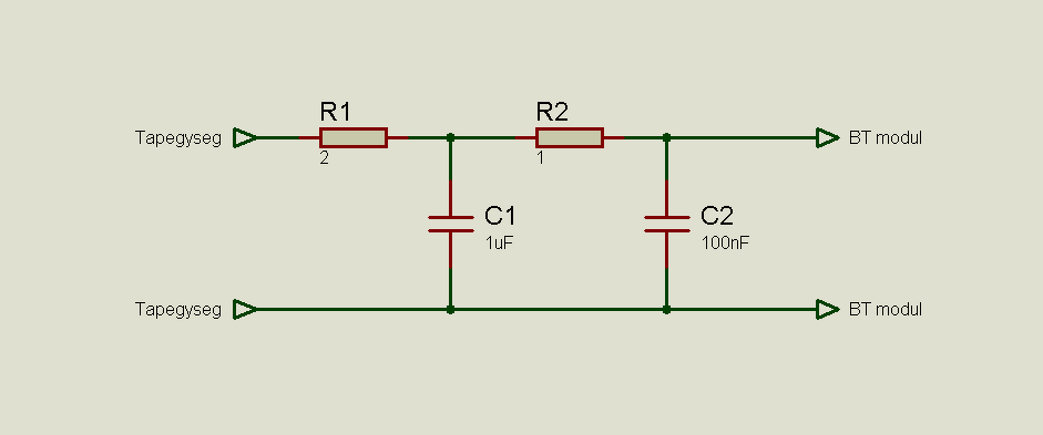

(#) Fidel válasza Bakman hozzászólására (») Júl 28, 2024 /
És mit lehet tenni, hogy a zaj ne kerüljön vissza a táp felé?
(#) Fidel válasza Lacika hozzászólására (») Júl 28, 2024 /
Nem lesz ez így sem jó, még zajosabb lett közvetlenül a tápról!
(#) Bakman válasza Fidel hozzászólására (») Júl 28, 2024 /
Én valami ilyesmivel próbálkozék, lásd melléklet.
Köszönöm, megpróbálkozom majd vele!

(#) Suba53 válasza pavikpeter hozzászólására (») Júl 29, 2024 / 1
A HCT sorozatban a "T" azt jelenti, hogy a TTL sorozatnak megfelelő feszültség szinteken dolgozik aminél a "0" és "1" szintek nem szimmetrikusak.
A HC az a CMOS sorozattal kompatibilis, ahol a "0" és "1" szintek szimmetrikusak a tápfeszültség tartományon belül. Ezért is lehet közel 50% kitöltésű négyszöget generálni így schmitt triggeres kapcsolással.
Ha garantált 50% kell, akkor dupla frekin járatva egy D tárolós, vagy egyéb kettes osztóval tudod elérni.
(#) pavikpeter válasza Suba53 hozzászólására (») Júl 29, 2024 /
Így már minden világos, köszönöm szépen.
