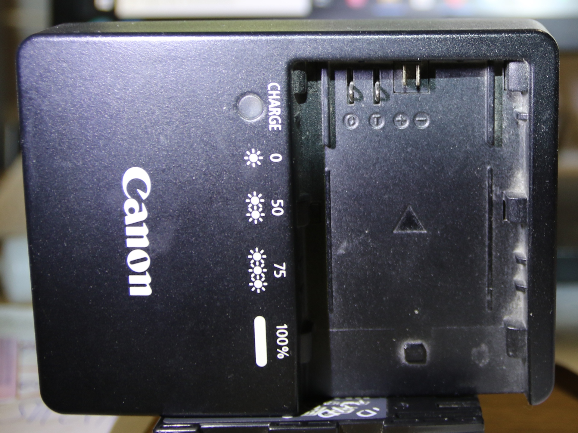

Az akkun van két lemezke a táp csatlakozón kívül, töltéskor ez is csatlakozik a töltőhöz. A fényképezőgépben már csak a két táp érintkező és egy külön ami a két lemezke egyikéhez érintkezik. Feszültséget nem lehet mérni a lemezkéken, ellenállást igen. Egyiken 111 kOhm másik akkun 1,2 mOhm. Közben vettem 4 db új akkut. Össze raktam de nem mertem kipróbálni. A fotón látszik a két középső a táp, a lemezkék is töltőhöz csatlakoznak és kommunikálnak vele.
(#) Massawa válasza nagy hoho hozzászólására (») Jún 18, 2024 /
Rendszerint resetelni kell az akkuban levö procit. De még ez sem biztos - én már jártam igy 2 vadiuj, de utánnagyártott laptop akkukkal. Az egyiket visszacserelték a másikért visszaadták a pénzt, mert mint magánszemélytöl az akkukat a posta nem veheti át, azaz nálam maradtak.
(#) vargham válasza nagy hoho hozzászólására (») Jún 18, 2024 /
Nem egészen értem.
Vettél a Canon fényképezőgépedhez utángyártott akkut, és nem mered kipróbálni?
(#) uniman válasza vargham hozzászólására (») Jún 18, 2024 /
"vettem 4 db új akkut"...bizonyára akkucellákat.
(#) nagy hoho válasza vargham hozzászólására (») Jún 19, 2024 /
Négy db cellát, ebből össze raktam 2 db akkut de az elektronikát kihagytam.

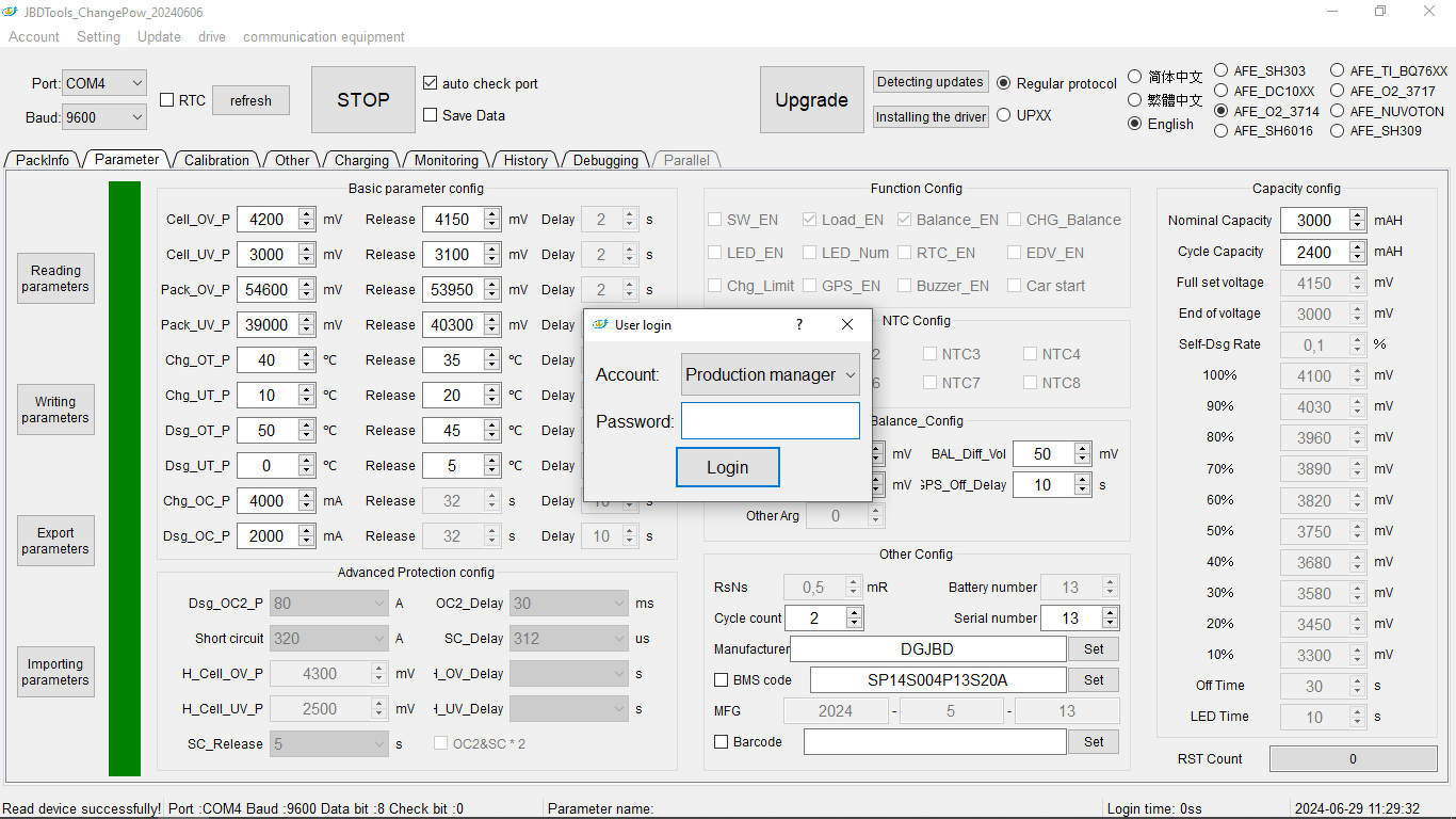

Ilyet használt már valaki? Jelszó kellene némely paraméter állításhoz!
A hozzászólás módosítva: Jún 29, 2024
(#) uniman válasza bajtaig hozzászólására (») Jún 29, 2024 /
"Ilyet" helyett inkább nevezd meg azt a valamit....!
(#) img válasza bajtaig hozzászólására (») Jún 29, 2024 /
A helyedben az eladótól kérdezném.
(#) bajtaig válasza uniman hozzászólására (») Jún 29, 2024 /
Smart BMS szoftver, de ezek szerint nem ismered.

(#) pucuka válasza bajtaig hozzászólására (») Júl 4, 2024 /
Gyanítom, ha tőlük vásárolsz a gyártmányodhoz, vagy az általuk gyártott magát a BMS -t, akkor esetleg megkaphatod a szoftvert. Nem valószínű, hogy önállóan árusítanák a szoftvert, legalábbis nekem nem derült ki.
(#) uniman válasza pucuka hozzászólására (») Júl 4, 2024 /
JiaBaiDa az a program. A neten a JBDtools-nak elérhető a password-mentes változata is. Csak a "ChangePow"-t nem tudom értelmezni.
