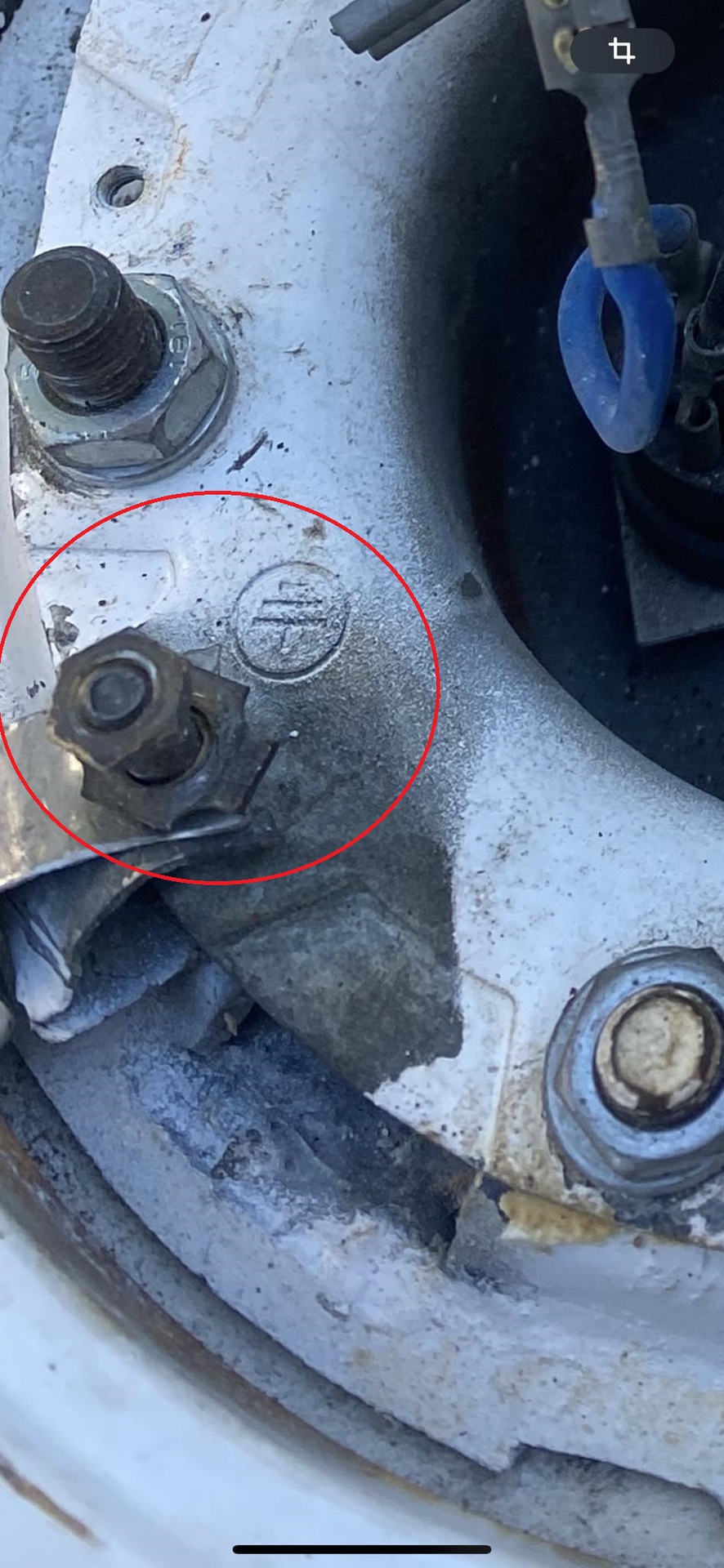

(#) bleky06 hozzászólása Máj 15, 2024 /
Sziasztok. Valaki kötött már be Hajdu H120K típusú bojlert? Nem találok róla bekötési rajzot, meg hiányosságok is vannak a bojleremben úgy érzem. Van 2 szabad sarum. Egy fekete és egy kék vezetékkel. Ezek lennének a fázisnakés a nullának? Kicserélném a vezetékelését mert elég ramaty állapotban van. Meg raknék bele egy sorkapcsot is.
(#) Hutty válasza bleky06 hozzászólására (») Máj 15, 2024 / 1
A hiányzó vég egy sorkapocsra megy. Hiányzik a tartály védőföldje, az anód földelése. A vezetékek és saruk tényleg csereérettek. A hőkorlátozó számomra ismeretlen.
A hozzászólás módosítva: Máj 15, 2024
(#) bleky06 válasza Hutty hozzászólására (») Máj 15, 2024 /
A hőkorlátozót kimértem, és mind kettő ponton átad. A hőfokszabályzó is működik. A földeléseket pótolom akkor. Ezt a rajzot megtaláltam én is. Akkor jó ehez is. Köszönöm
Ezen a 3 ponton elég a földelés? 2.5 réz vezeték elég neki?
A tápvezetékkel megegyező átmérő, ha 2,5 akkor az. Tiszta felület legyen. Az eredeti bekötés szerint ez a három pont.
