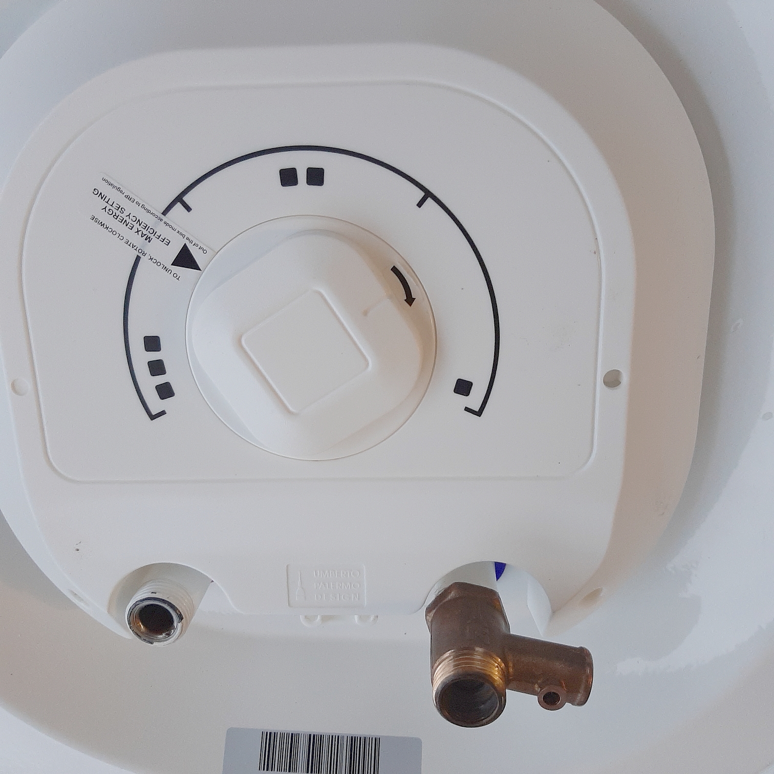

Ariston Lydos villanybojler az alany.
Annyit tudok róla, hogy kb. 4 éve lett felszerelve a szüleimnél, én csak most kezdtem el tanulmányozni közelebbről.
Csupán a hidegvizet beengedő és a HMV-et kiengedő flexicsövek voltak csatlakoztatva a képen látható csonkokra.
A hidegvíz bemeneten egy biztonsági+visszacsapó szelep látható, de nyitó karja nincs. Nem vagyok biztos benne, de talán ezekhez a bojlerekhez gyárilag (vagy az Ariston Mo. részéről) ezt a biztonsági szelepet mellékelték.
Jól sejtem, hogy a vízzel teli bojlert így, ilyen bekötéssel kb. lehetetlen leengedni?
Köszi előre is!

(#) pipi válasza Domchuck hozzászólására (») Márc 10, 2024 /
Hali. Nem lehet hogy jobbról csavarhúzóval nyitható a szelep?

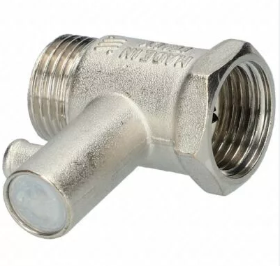

(#) Bakman válasza pipi hozzászólására (») Márc 10, 2024 / 2
Nincs ott semmi, csak egy peremezett záródugó. Ettől ez a típus a legolcsóbb.

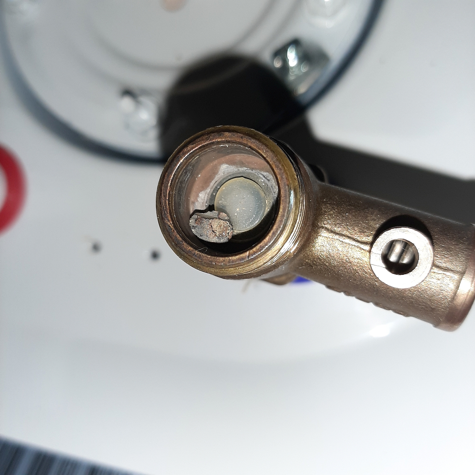

(#) Domchuck válasza vizor hozzászólására (») Márc 10, 2024 /
Hát igen, az ilyen "eláztatós" módszerrel persze le lehet ereszteni, de közel 80 liter víz kiengedéséhez fel kel készülni rendesen
A dolog pikantériája, hogy szüleim állították: simán le tudják ereszteni azzal, hogy elzárják a fő-strangot és megnyitnak minden mosdó csapot a közelben. És valóban, szinte teljesen üres volt, amikor nekiláttam a leszerelésnek.
Csak nem értettem, hogy mégis hogyan...
Aztán talán (?) rájöttem: a biztonsági/visszacsapó szelep bemeneténél észrevettem egy jó nagy kavics-szerűséget, ami részben befészkelődött a visszacsapó zárótányér és az ellendarab közé. Ezáltal a rugó nem tudta visszanyomni a tányért, a szelep folyamatosan nyitva volt. Elég nyakatekert, de talán így vissza tudott csurogni a 80 liter víz a hidegvíz csőhálózatba. Szép lassan. És hogy miért nem lökte ki a kavicsot az a nem kevés visszafolyó víz, hát azt sem értem. Annyira szürreális, hogy nem vagyok meggyőződve arról, hogy ez engedte a leeresztést...
A kiékelt állapotot nem volt eszem lefotózni, csak utólag, miután kipöcköltem (nagyon simán ment, nem szorult), akkor fotóztam le a kavicsot és a szelep bemenetét.

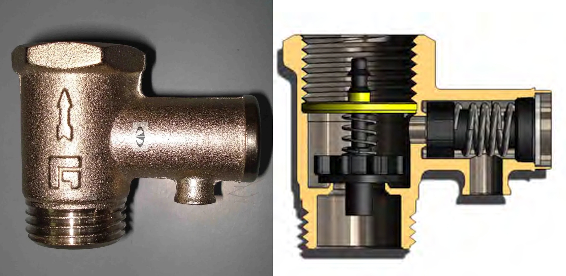

(#) Domchuck válasza pipi hozzászólására (») Márc 10, 2024 / 1
Nem, ahogy Bakman is írja/mutatja, ezen egy ilyen sima felületű műanyag dugó szerűség van a kar helyett. Valahogy így néz ki a belseje:

Most már mindegy, de megoldható a dolog. Minden csapot elzársz, majd a bejövő hideg vizet is. A szelep helyére egy tömlő, majd valahol kinyitod a melegvizes csapot, esetleg a bojlerről letekered a melegvizes csövet, már ha van rá lehetőség. Valamennyi víz ki fog jönni de jóval barátibb a dolog, mint egy nagy tölcsérrel készűlni a mutatványra.
(#) Domchuck válasza Bakman hozzászólására (») Márc 10, 2024 / 1
A melegvíz elzárást asszem vágom (gondolom azért, hogy a vákuum valamennyire visszatartsa, hogy kiömöljön a tartályból a víz a hidegvizes bemeneten keresztül, miután lekerül a biztonsági/visszacsapó szelep a csonkról).
De ez a módszer is azt igényli, hogy a szelep lekerüljön a menetes csonkról. Leeresztés után meg egy új menettömítéssel vissza kell csavarni a szelepet a helyére.
