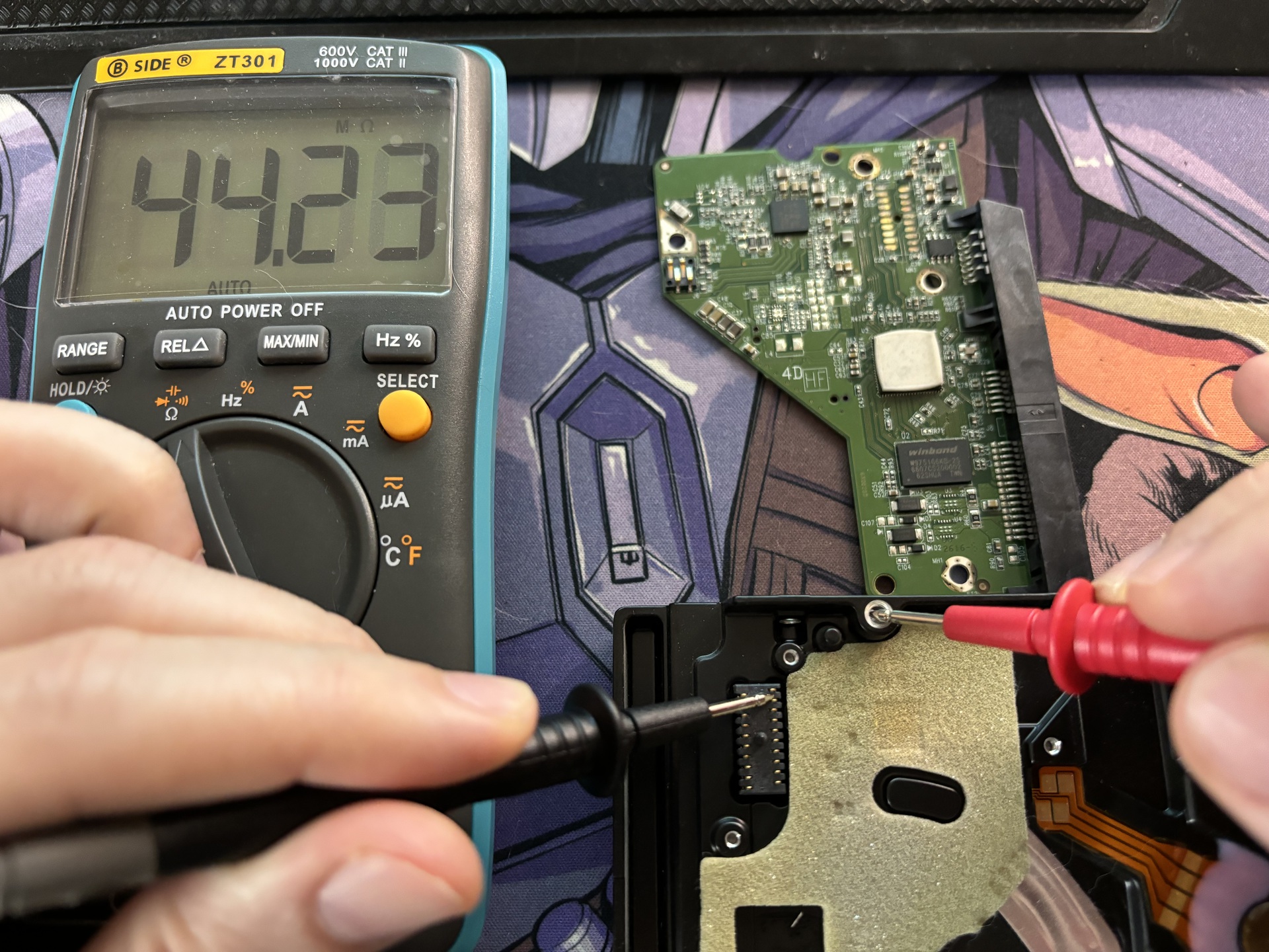

(#) img válasza Breaker hozzászólására (») Aug 1, 2024 /
Neked se könnyű a szavadba vágni. A 28k-t, a J1-nek az 1-es és 3-as lábától a GND felé, záróirányban mérted, ahogy mondtam? Hol? Mert nem egyértelmű: ha azt a panelen mérted, akkor 3k illetve 1.9k körüli értéket kellett volna fixen kapnod, ha viszont a HSA csatlakozón, ott az 1-es láb 10k-100k nagyságrendben, a 3-as meg MOhm nagyságrendű. Egyébként így is jó mert nem zárlat közeli érték vagy szakadás, ami azt jelzi, hogy a preamp túlélte.
Ha a suppressor diódát kivetted és az ellenállást áthidaltad (ha biztosra akarsz menni úgy betehetsz a helyére egy SMT biztosítékot), akkor ha tápot adsz a panelnek, pár másodpercre meg kell jelennie a J6 motorcsatlakozó lábain 5-6 volt körüli feszültségnek. Ha az megvan az azt jelenti, hogy a motorvezérlő, az általa előállított segéd tápfeszültségek és a preamp is rendben vannak, tehát ráteheted a PCB-t a HDD-re és kipróbálhatod. Viszont a napi szintű használatát nem ajánlom a TVS dióda által biztosított védelem nélkül, azokat ezekre cserélheted le:

(#) Breaker válasza img hozzászólására (») Aug 1, 2024 /
Sorry de azt hiszem rosszul mértem. Én a J8-on mértem az 1-3 pineknél a ground fele, ez az 5V sata betáp első 3 pinje és J8 a neve. nem találtam a J1et elsőre és azt hittem erre gondolsz, mert a Te lapodon esetleg igy van jelölve, de most ujra átnéztem és megtaláltam.
Szóval J1 csatlakozó 1es pinje és a sata betáp 4es pinje(GND) között 0 ohm van.
A J1 pin3 és a sata betáp PIN4 között pedig 2.9kOhm.
Ezeket ugy mértemn, hogy nem szedtem le semmilyen alkatrészt még.
Sajnos nagyon alap pákám van egy jó nagy bumszkli véggel és nehézkes leszednem a 0 ohm ellenálást mer tolyan pici hogy kéne kamera + állvány, illetve heatgun-om sincs. Nem vagyok műszerész, hanem informatikus tartok tőle hogy a sok probálgatással kinyirom a mellete lévő alkatrészeket is.
Értem, akkor jó, hogy kiderült.
"Szóval J1 csatlakozó 1es pinje és a sata betáp 4es pinje(GND) között 0 ohm van."
Az nagyon nem jó hír, de menjünk biztosra: mérd meg a HDD-n a fejblokk csatlakozójának az 1-es és 3-as lábait is (ugye tükörben fordítva vannak a paneléhez képest), GND-nek használhatod a fém csavarmenetet (a panelen meg a csavarmenetek körüli réz gyűrű is GND).
És mindig figyelj arra, hogy záróirányban mérj, tehát a vörös szonda kerüljön a GND-re!

(#) Breaker válasza img hozzászólására (») Aug 2, 2024 /
A merevlemez motor csatlakozóin:
pin1: 1.6 Mohm
pin3: 45 Mohm (lassacskán ment még volna följebb de elvettem a szondát)
A piros szonda a csavarmenethez ment, a fekete pedig az adott pinekhez.

(#) img válasza Breaker hozzászólására (») Aug 2, 2024 /
"A merevlemez motor csatlakozóin:"
Nem azon kell mérned, hanem a J1-nek a merevlemezen lévő párján (azért is írtam, hogy figyelj a tükörben mérésre).
Igen, ott mértem a merevlemezen, nem a nyákon
De azt írtad, hogy "A merevlemez motor csatlakozóin:", az pedig a 4 lábú J6, nem a 20 érintkezős J1.
Most a HDD fém testébe épített, 20 érintkezős J1-en kell mérned, ami a PCB-n lévő J1 ellenpárja.
A hozzászólás módosítva: Aug 2, 2024
Na várj, akkor rosszul fogalmaztam. Azt hittem a 20 pines csati a motorvezérlésé.
Szóval ezt a két mérést csináltam:
Ja értem, így oké: szerencséd van, mert úgy tűnik, hogy az előerősítő túlélte.
Viszont én az eredeti panelját már semmiképpen sem tenném rá vissza, hanem az U12 EPROM-ot átírva egy kipróbáltan jó donor PCB-re, azzal tesztelném.

(#) img válasza img hozzászólására (») Aug 2, 2024 / 1
Hozzá akartam tenni csak már kifutottam a szerkesztési időből, hogy biztonsági okokból még megmérek pár dolgot a HDD-n ha elhozod, mert úgy hatékonyabb mint így, távgyógyításban.
