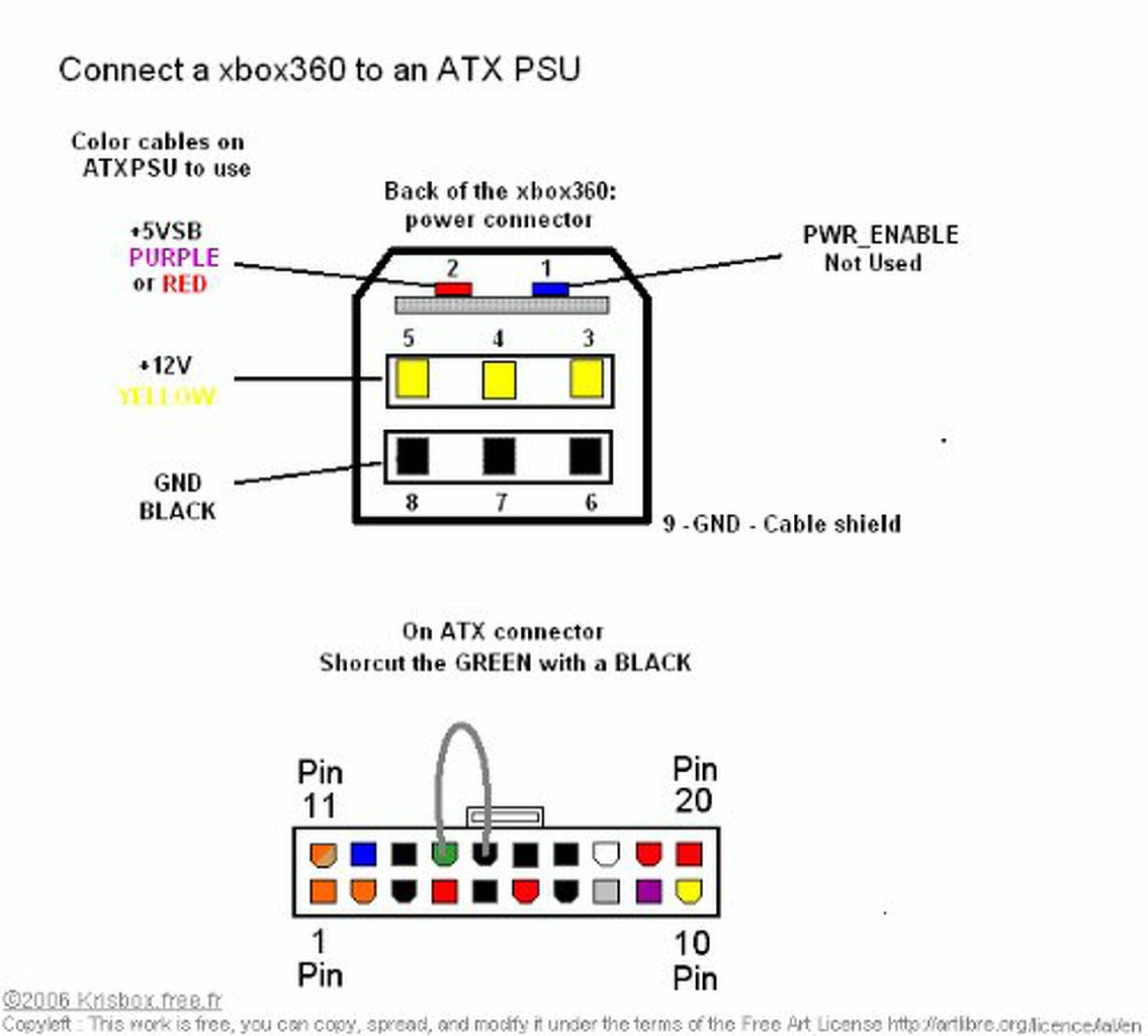

Sziasztok! Segítségeteket kérném (Xbox360 jasper) 150W-os tápja javításában. Készenléti állapot az meg van ,de indításnál pirosran villágít a tápegység ( tílt) . Ha kedve van működik tökéletesen órákig is. Szétszedtem de nem leltem durva elöregedett alkatrészt. Szekunder oldali kodik jók , a nagyfesz részen lehet valami hiba terhelésre. Köszönöm a tanácsokat előre.

Attól mert nem pupos a primer köri kondi még lehet rossz. Zokszó nélkül cserélni kell mindet, utána érdemes szóba állni a táp többi részével. Addig felesleges. Szemrevételezéssel kizárt, hogy meg lehessen állapitani egy kondi állapotát.

Szereztem egy fat xbox tápot, szeretném a 12voltot kinyerni belőle, teljesen más célra. Méretileg pont ideális lenne ez! Hogy tudnám átkötni,hogy ne tiltson le? Zoli
Azt hiszem a pwr_e-t testre kell kotni.

Került hozzám egy 360-as tápegysék leszakadt kivezetéssel. A sárga folyamatosan világít, más kimenő fesz nincs. Kérdések-hogy lehet viszonylag roncsolás mentesen kinyitni a dobozt? Át lehet e húzni 12,6 voltra, ha sikerül életet lehelni bele? Nyilván nem xboxhoz, hanem akku töltéshez kéne. Kb 5 cm maradt a kábelből, a fekete párt a kékhez érintve sincs változás, sárgát világít.Esetleg terhelés is kéne a próbához? Köszi a szakértést. Boy
Át lehet alakítani, beindítani elvileg az 5V-os ág megterhelésével tudod. Hozzám pont tegnap került egy 360-as, ha minden igaz, van is egy tápom, ami elvileg nem jó, így majd nekem is aktuális lesz a javítás
Megtaláltam a tápom, narancssárgán világít, és úgy néz ki a 12V-os ágon nincs feszültség egyáltalán. Van tapasztalat, hogy merre kezdjem el keresni a hibát, mi szokott kipurcanni benne?
