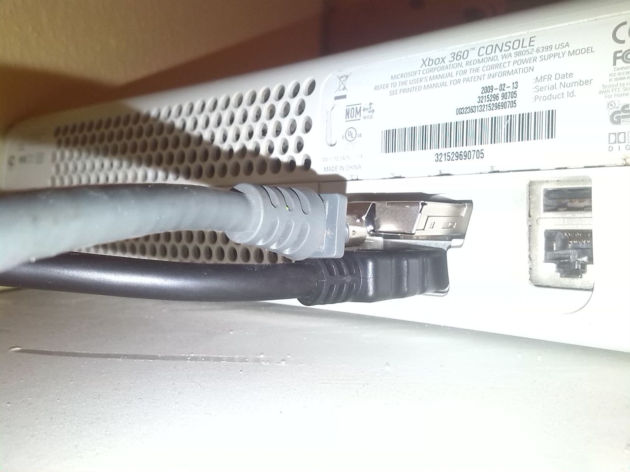

Tanácsot szeretnék kérni xbox 360-monitor összekötéséhez. Az xbox-on van a sima xbox-os csatlakozó és HDMI, a monitoron van VGA és DVI-D, valamint mivel beépített hangszórós, jack aljzat is a hanghoz. Egy HDMI-DVI kábel lenne a jó, amin van hangkimenet is, esetleg valamit tudtok ajánlani valami megoldást?
Hát erre nincs megoldás hivatalosan. A monitor csak analóg hangot tud fogadni, DVI-on nem megy hang. Én annyit tudtam csinálni, hogy vettem olcsóért egy HDMI-DVI-t ezzel összekötöttem a boxot a monitorral, majd fogtam a régi sima XBOX-AV kábelt, lefűrészeltem azt a fület ami megakadájozza, hogy a HDMI-vel egyszerre dugjam be a boxba, és óvatosan betoltam a box mellé. Erről meg levettem a hangot. Egy gond van vele, hogy ha teljesen betolod, nem fog menni mert nem adja ki a képet sehova, én azt csináltam, hogy elinditottam hdmi-ről, és menet közbe óvatosan mellé toltam addig amig megjött a hang, ha tovább tolod akkor ujraindul. Nem ajánlom, de nekem igy működött. Azóta LCD tv-n megy
Vagy beruházol egy ilyenre : Bővebben: Link
Kb ennyibe kerül a hangkimenetes hdmi-dvi kábel. Még próbálkozok valami alternatív megoldást találni. Eddig felmerült, hogy veszek sima hdmi-dvi kábelt, és a másik csatlakozó hangkimenetét használom, remélem nem tiltja le ha, a hdmi kimenet is használatban van.
Ha félig bedugod, akkor nem tiltja le, nekem igy ment sokáig, fentebb irtam.
Köszi
![]() Valahogy elkerülte a figyelmemet a kommented ![]() Majd kísérletezgetek, már vettem kábelt, meg szerelhető csatikat, majd ha sikerült valami megosztom veletek.
Sikerült megoldani a problémát!
bedugtam a hdmi-dvi átalakítót a képnek, a hangnak meg teljesen a burkolat nélküli xbox kábel-rca-jack átalakítót, nem kellett sakkozni, hogy csak félig dugom be Köszi a tanácsot
Szuper. Nekem slimem van. lehet azért nem szereti, ha minkettő be van dugva teljesen. Lényeg hogy megoldódott.
