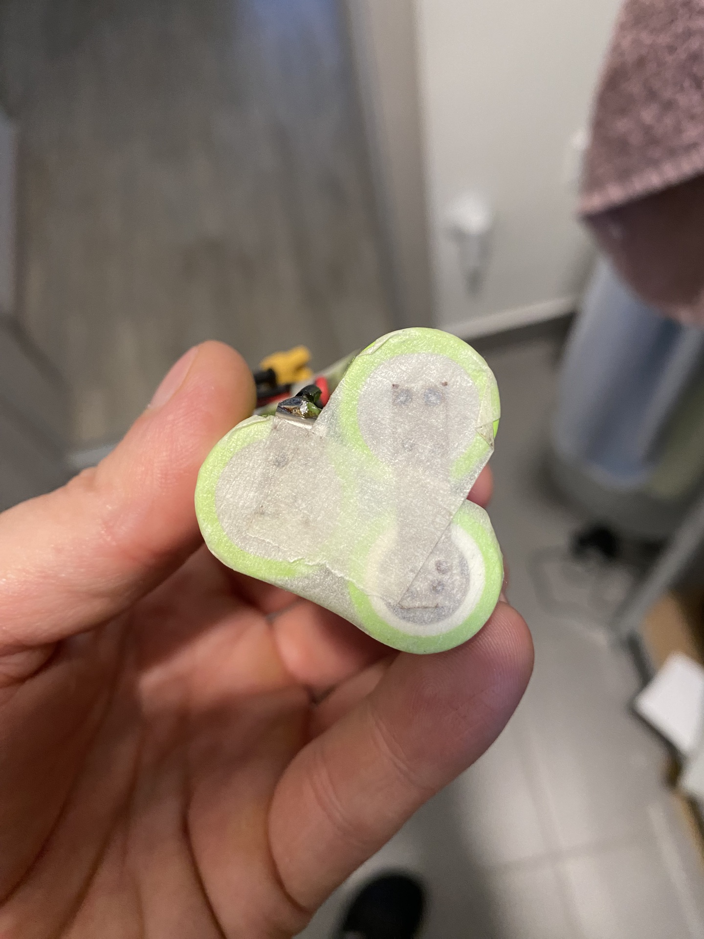

Szia. Hozzám pár napja került egy ilyen “Hodászi” féle kábító azzal a hibával, hogy akksiról nem működik. Szerencsémre tényleg csak annyi baja volt, hogy a kis 7,5 amperes forrasztott autós biztosíték szakadt meg, így azt kellett cserélni. Viszont ez már egy teljesen megbonthatatlan vagyis hegesztett és popszegecselt verzió volt, esély nem volt a lelkébe nézni bontás nélkül a gazdája meg nem akarta. Az akksik a pólusoknál pontforrasztottak szigetelés a végeken tesa szalag. Akitől vette a srác azt mondta, hogy sajnos Hodászi már nem javít mert meghalt, majd Ő küld neki akksikat, ennek több hete, azóta telefonon is elérhetetlen. Így került hozzám. Egy másik hentes ismerősömnek is van egy ilyen de azt még szét lehet szedni. Ha nálam lesz csatolok képeket.

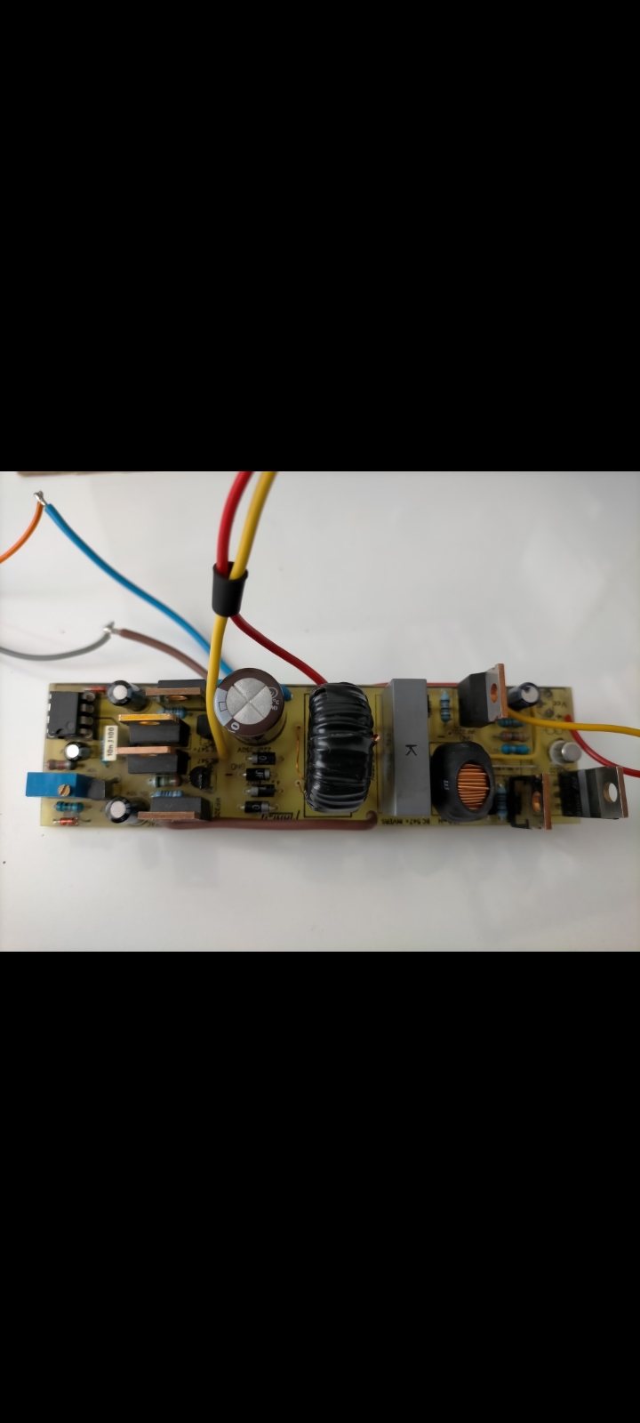

Van egy vezérlő panel és a javításában kérnék segítséget. A készítője lecsiszolta az IC-ről a típus jelzést. Hogyan lehetne megtudni, hogy vajon milyen IC kell a javításhoz ? Fotót mellékelem. Köszönöm szépen.
Mit vezérel, és a másik oldalról is jó lenne kép...
Ez egy magán építésű sertéskábító panelje.
Úgy működött, hogy a kábítófogóval megfogták a nyakánál a sertést, akkor önműködően bekapcsolt és pár másodperc beállított idő után kikapcsolt. Holnap kiszedem a dobozából és készítek a panel hátuljáról is képet.
Vissza kell rajzolni a kapcsolást, az adhat támpontot. De simán lehet hogy processzor védett program tartalommal, ami nyilván nem publikus, mégha tudod a proc tipusát is.

A IC környezete alapján én kizárnám a mikrokontrollert, inkább quad op amp, például LM324 lehet, amiből 3 db van használva.
5-6-7 láb nincs bekötve. 4 - +táfesz lehet 11 - GND lehet (nem rajzoltam vissza, csak feltételezés)
Idézet: „kizárnám a mikrokontrollert” Nincs quartz, se rezonátor.
Egy csomó MCU eljár belső órajelről is.
Hasonlóan működhet, mint az a ponthegesztő, ami a hegesztő csúcsokat használja szenzorként.
Alapállapotban a csúcsok közötti ellenállást figyeli, és ha az egy küszöb érték alá esik, rákapcsolja a hegesztő (jelen esetben kábító) impulzust. Itt jön a gond, mert ez az impulzus tönkreteheti a figyelő áramkör bemenetét. A nyák láthatóan nincs letakarítva a forrasztás után, ami párás környezetben (disznóvágás) könnyen átvezethet.
Lehet hogy rosszul látom, de mintha lenne rajta alámart fólia sík is. Azt is javítani kellene.
A dobozban mi van még? Remélem van benne leválasztó transzformátor. Sajnos létezik direkt hálózatról használt kínzógép is. Ha a böllér még józan, akkor fázisceruzával esetleg megnézni a "helyes" hálózati csatlakoztatást. Ellenkező esetben a kolbász két rész sertés, egy rész Józsi bácsi arányú húskeverékből fog készülni.
Csak sima maratással készült fólia van, lakkozva.
Egy 500 VA-es biztonsági trafó van benne. Primer.: 230 V~ Szekunder.: 300 V~ 2.5 A 15 V~ 1 A
A csatlakozója menő vezetékek szerencsére még vannak számozva, így egyértelműen lehet a bekötésről értekezni. A 15V az egyértelműen a 3. 4. Láb.
A 7. 8. Relékontaktus kapcsolja a malacot a 300V-ra. Kellene még, hogy a többi vezeték hova kapcsolódik. Elméletileg ha nincs valami csavar a kapcsolásban, egyetlen 15VAC kis trafóval lehet tesztelni. Nem kell hogy megjelenjen a 300V a teszt idejére, ezért nem is ajánlatos az eredeti trafót használni. Ha megkapja a panel a 15VAC-t, utána már érdemes méregetni az IC lábain. Ha az valóban opamp négyes, akkor annak a lábain mérhető feszültségeknek szoros összefüggésben kell lenniük. Ha nem jön ki a matek, akkor lehet hibás az IC. Méregetés és alacsony feszültségű tesztelés nélkül nem érdemes cserélgetni az alkatrészeket, mert lehet bármilyen oka a működésképtelenségnek. Hogy derült ki hogy nem üzemel? A malac mit reagált rá?

A hiba úgy jött elő, hogy a malac beleremegett, mert a kijövő feszültség a relén keresztül szaggatva jött ( a relé 25Hz remegett ). Holnapi nap megpróbálom amit írtál, csak 15 V ~ az áramkőrt. Próbára betettem az eredeti IC helyett egy LM 324 et, de nem csinált semmit, üzemi meleg lett.
Szia! Egy LM324-nek, vagy hasonló műveleti erősítőnek nem nagyon szabadna melegednie. Ha melegszik, akkor vagy gerjed, vagy jobban le van terhelve a kimenete, mint kellene. Elvileg bírja a rövidzárat is, de nem szereti. Persze lehet még sok más baja is, csak ez a melegedés nem tűnik normálisnak.
Szia ! Talán ebben a melegben elképzelhető, vagy nem ilyen IC kellene a régi helyére. (Még nem lett visszarajzolva a kapcsolás )
Úgy működött, hogy kb. 180 Ohm terheléssel a kimeneten (fogó) az 1 kapu működésbe lépett és kiválasztotta, hogy a két időáramkőrből (2-3 kapu) melyiket válassza ki. Annyi ideig (6-12 mp.) húzott be a relé. Azt még nem tudom, hogy hogy van megoldva az, hogy a 300 V~ kábítófeszültség ne kerüljön vissza a vezérlésre. |
