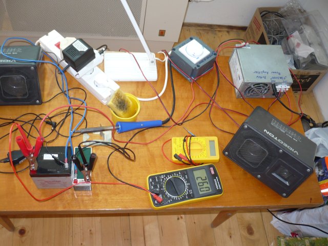

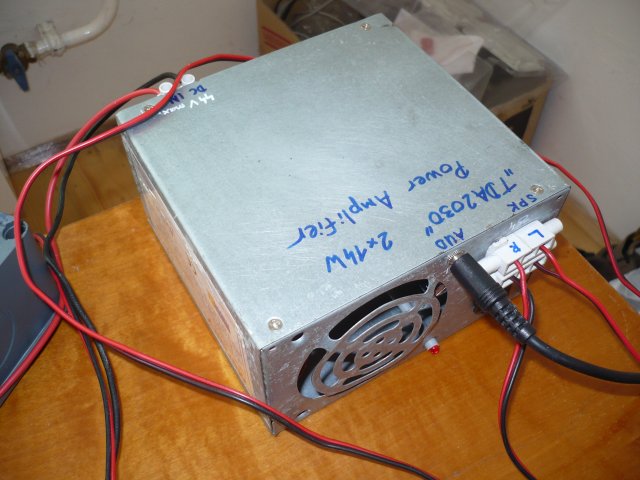

Készen van életem első komolyabb (működő) eszköze, amit teljes egészen én raktam össze.
tda2030av erősítő, sztereo. panelterv saját, vasalt. ház: ex-pc-táp. egyelőre elég puritán a cucc; csak egy graetz-híd van berakva polaritásvédelem gyanánt. az ic-k külön hűtőbordán vannak és elszigetelve a bordától, a borda a tápból kitermelt kapcsolótranzisztoroké volt.
nagyon szépen szól, bár még csak 24v-ról hajtottam, így fél ampert vett fel az egész cucc. tervbe van véve egy kivezérlésjelző, egy előerősítő és egy koppanásgátló is (meg egy tápegység az egésznek)

Láthatnánk a belsejét is?

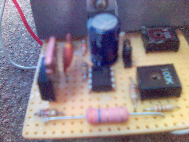

Megkedveltem a lézert, ezért elhatároztam hogy csinálok egy lézerpointert (persze hálózatról megy majd), ezért csináltam még egy áramgenerátort (a lézer DVD íróból lesz, [az előzőt kinyírtam]).
A hűtő borda az csak ideiglenes a stab IC-n

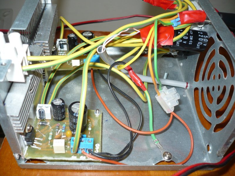

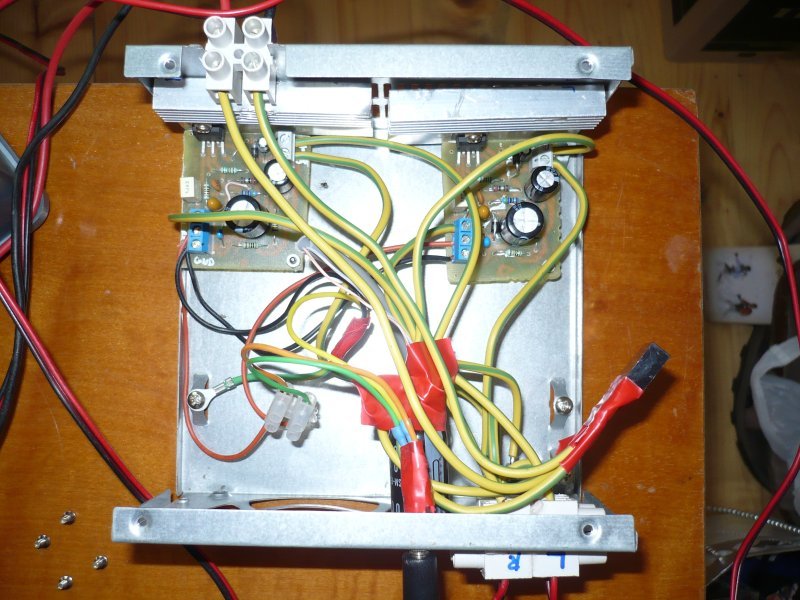

közkívánatra a belseje...
azért minden zöld-sárga, hogy legyen benne földelés a biztonság miatt :yes: szeretem a spagettit, na!
egyébként azt vettem észre, hogy 24V-ról ha emeltem a bemenő jelet, akkor kb. 0,5A-es áramfelvételnél kezdett torzítani, vagyis 2x6W felvett teljesítménye volt. És nagyon hangos volt így is
ha valakinek kell a panelterv, csatoltam.

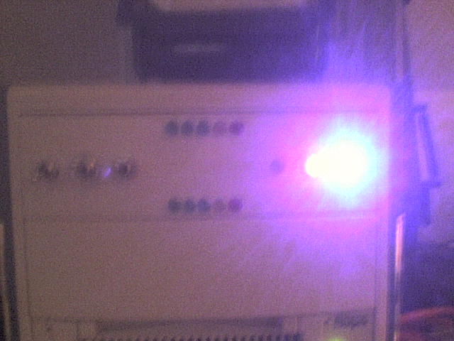

Nah az enyémhez meg senki nem írt egy betűt sem. Semmilyéhez.
(#) totti91 válasza Maverick91 hozzászólására (») Aug 9, 2008 /
szerintem klassz bár szerintem valahogy máshogyan kellett volna megoldanod a kapcsolót mert így eléggé furcsa hogy két csavar van körülötte..a kivezérlésjelző hogy kapcsolod be?..1 kapcsolót látok on állásban és az erősítő ledje világít
(#) vtsoftware válasza totti91 hozzászólására (») Aug 9, 2008 /
Tuti lett, megspóroltad a doboz árát.
Én is próbáltam régebben ilyesmit csinálni, bár én csak kivezérlésjelzőt akartam tenni egy meghajtóhelyre, de valamiért nem sikerült aztán ráhagytam, amúgy is csak próbálkoztam.
(#) Maverick91 válasza totti91 hozzászólására (») Aug 9, 2008 /
igen, jól műxik, mert csak az erősítő kapcsolója van on állásban és csak az a led is világít. A kivezérlésjelzőben meg ki kell cserélni 2 ellenállást, mert a nyanya 51 ohm-os ellenállást adott 51 k ohm-os helyett :S
(#) Maverick91 válasza vtsoftware hozzászólására (») Aug 9, 2008 /
párszor azért ez is szét lett szedve, most is ellenállásra vár
köszi a hsz.-okat

Elég jó lett . én is csináltam tda2030-as erősítőt és én is egy táp dobozába tettem

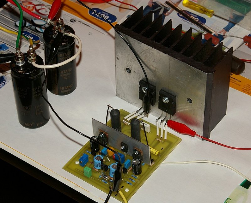

Meg ugyan nincs kesz, de keszul a kovetkezo B5-os erosito (ezuttal az ajanlott MJL vegtranyokkal). Az egyik csatorna mar tokeletesen mukodik es szepen szol
(#) Maverick91 válasza lamalas hozzászólására (») Aug 10, 2008 /
nagyon tetszik, ha esetleg dobnál egy linket, vagy kapcsolási rajzot azt megköszönném
(#) Tom025 válasza Maverick91 hozzászólására (») Aug 10, 2008 /
Ugyan nem tőlem kérdezted, de az erősítő itt van fent az oldalon, cikk formájában. Ime.
(#) Müszi válasza lamalas hozzászólására (») Aug 10, 2008 /
Nagyon gyönyörű kivitelezés, 1. osztályú munka
Mellékesen a műhelyed is nagyon szép.
(#) Maverick91 válasza Müszi hozzászólására (») Aug 10, 2008 /
igen-igen a műhely profi
nekem is ilyen pákám van
