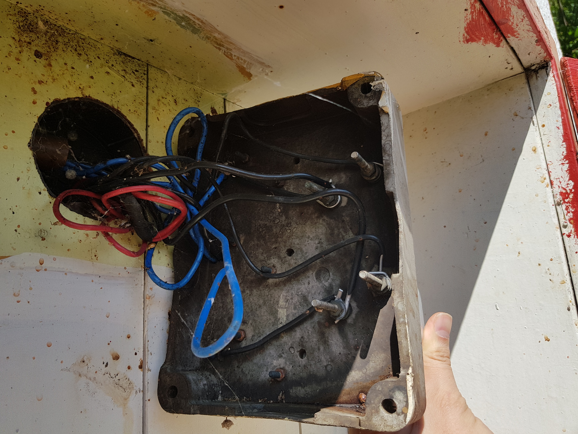

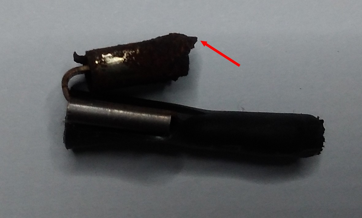

(#) Ge Lee válasza exabit hozzászólására (») Aug 26, 2024 / 1
Olyat is láttam már így lefolyva ami pasztázva volt, meg olyat is amiben réz-réz szál volt, pedig egyiken sem folyt nagy áram mert B16-os automaták védték, na meg egyébként is ez az a kötőelem amit a hiba nélküli szerelésre találtak ki vagy mi...
Mutatok mást, ez a préselt saru egy kávéfőzőben volt, ezen csak 3A folyt, de egy idő után feladta, és kiégett a huzal a saruból. Gondolom az sem azért melegedett mert a nullához konvergált a kötés átmeneti ellenállása.

(#) gyuszo válasza exabit hozzászólására (») Aug 29, 2024 /
Itt szerelési hiba van. A két meglévő alumínium vezeték eléggé meggyötört állapotban van. Épphogy beér a kötődobozba. A kötésre rácsöpögő festék sem tett jót neki. Talán az alu paszta segített volna valamit. A meglévő alu vezetéket legalább annyira vissza kellett volna bontani, hogy ép, egészséges kötést lehessen létrehozni. De a csere jobb lett volna.

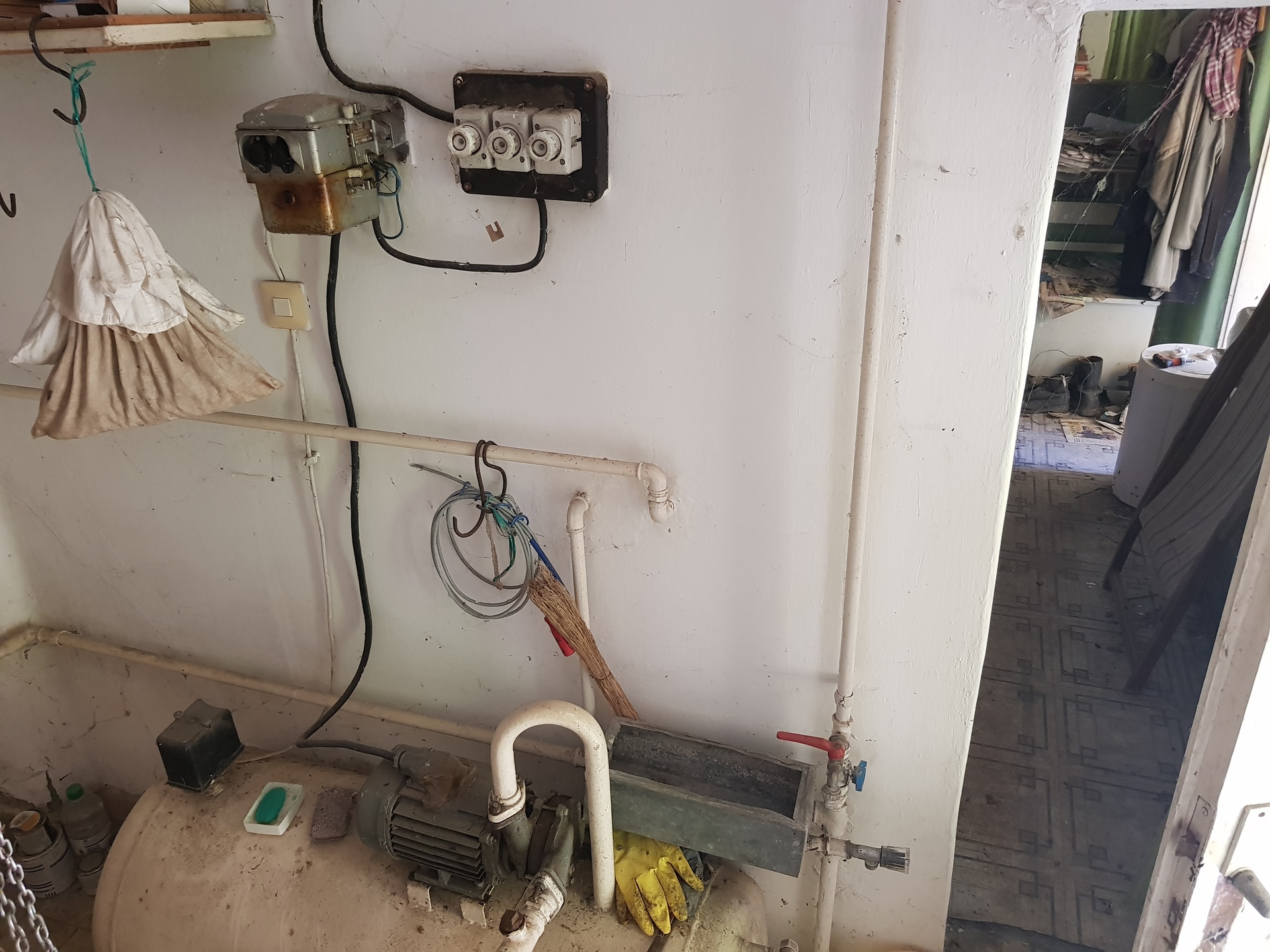

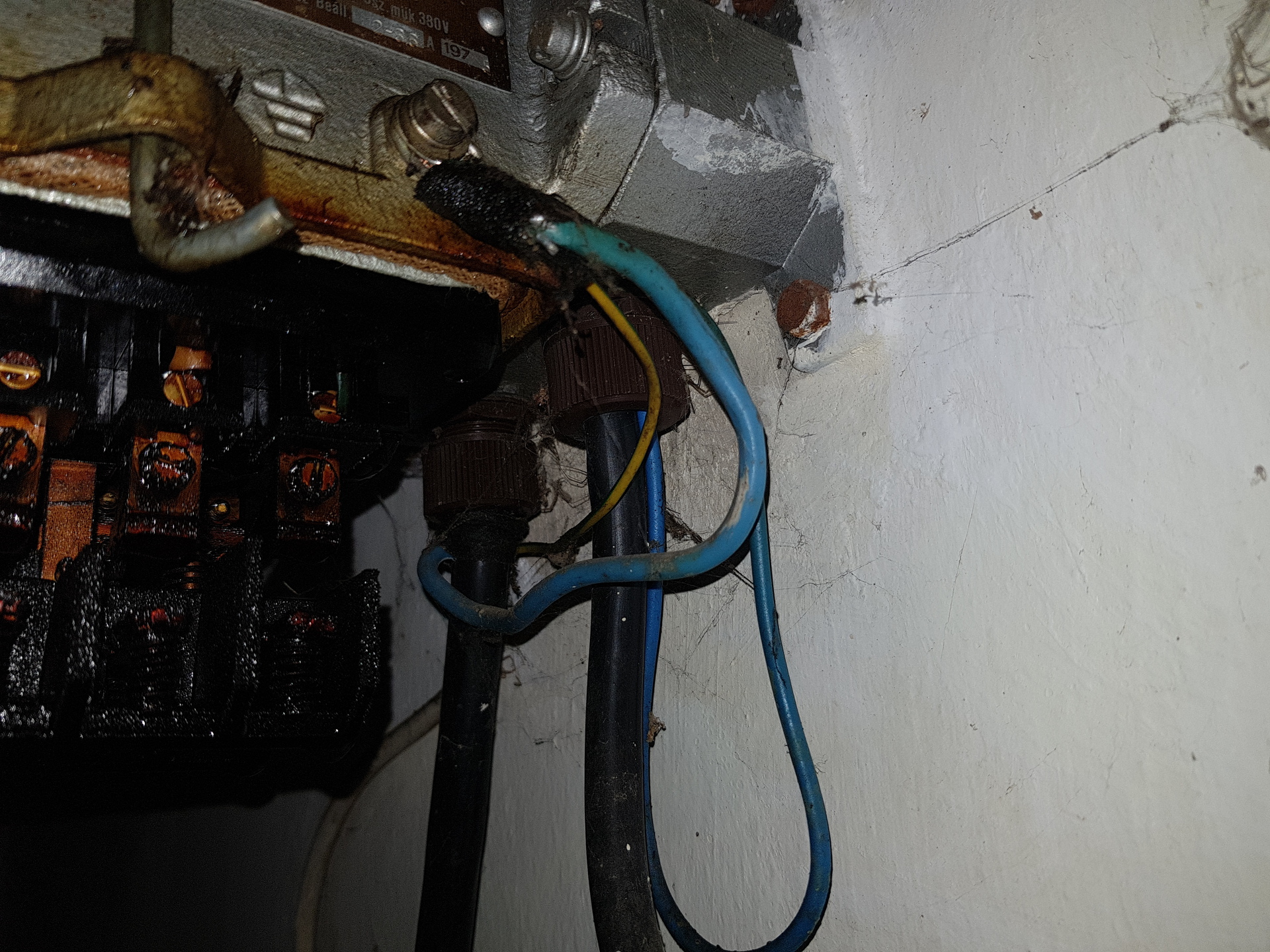

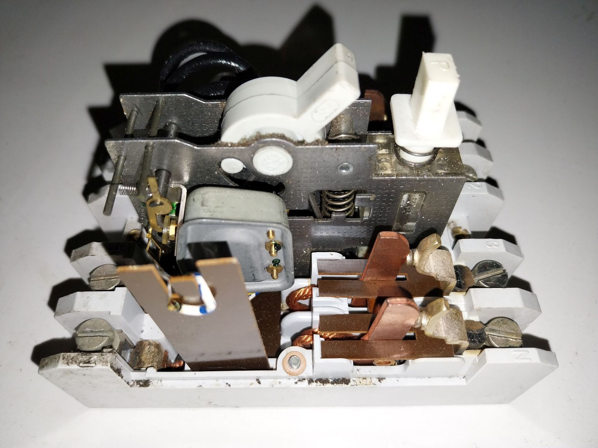

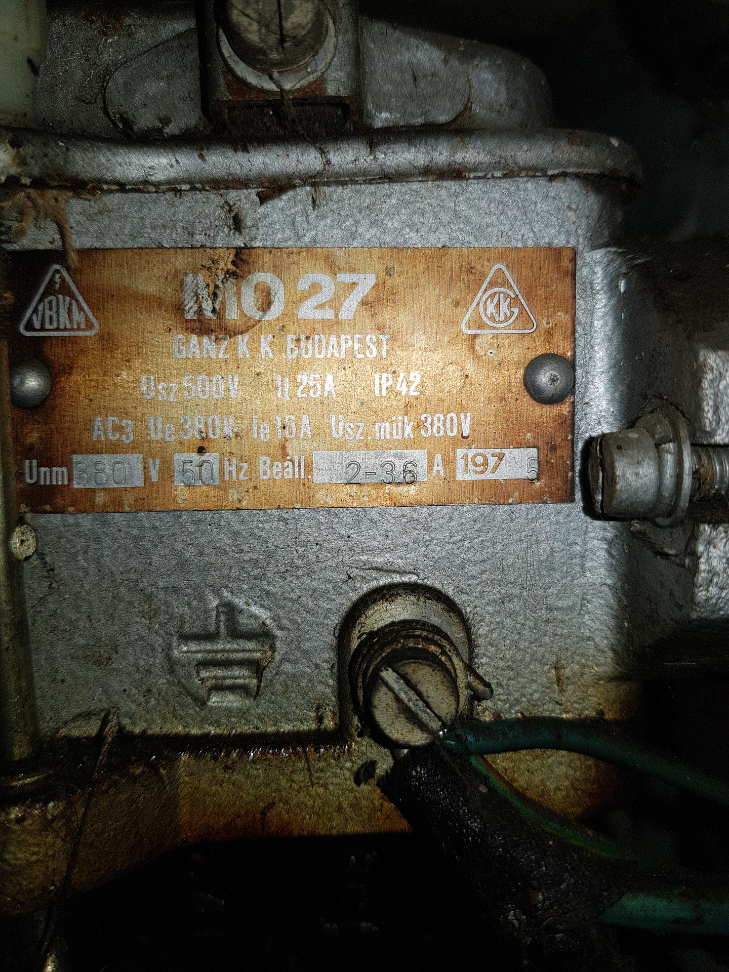

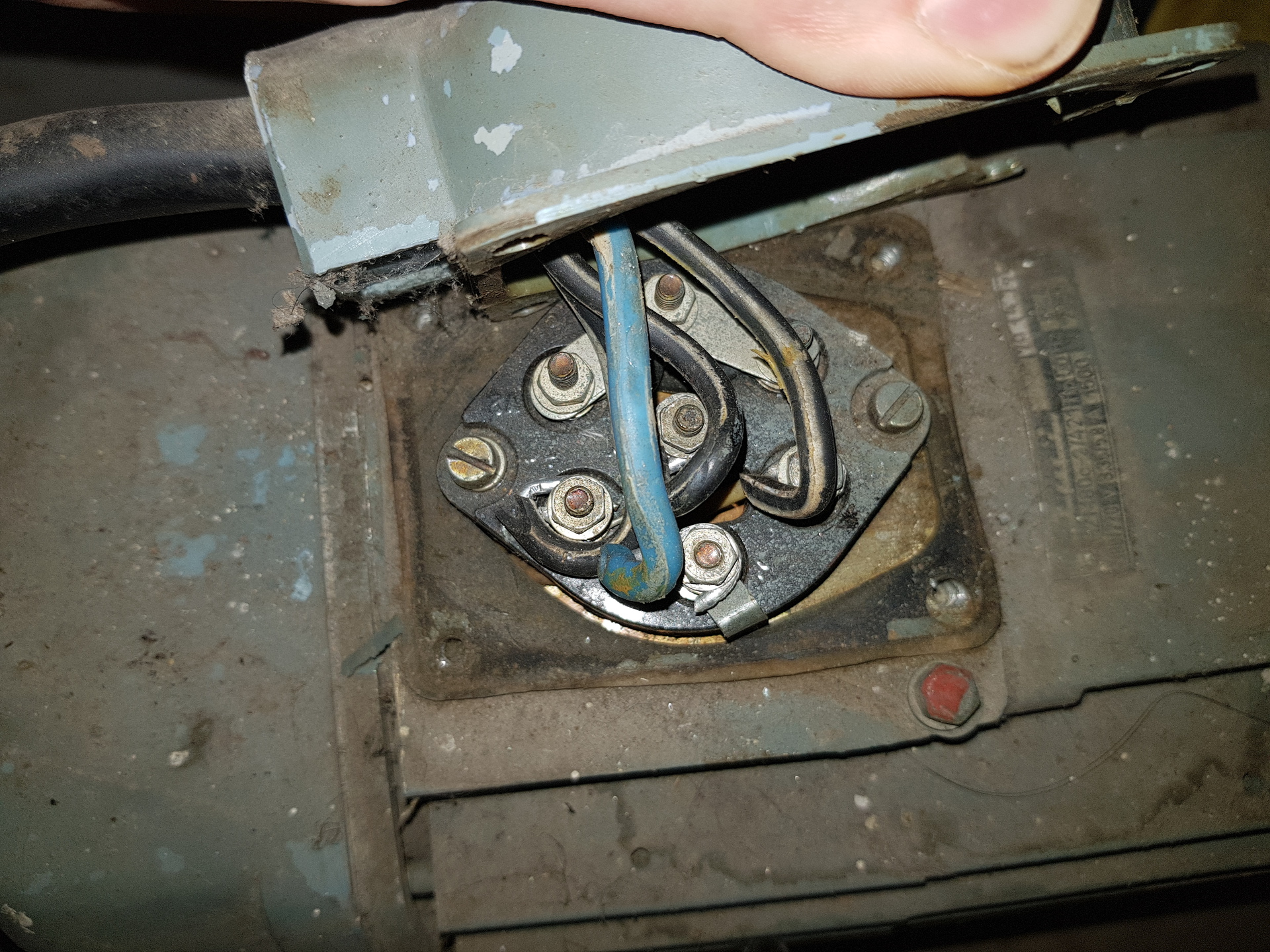

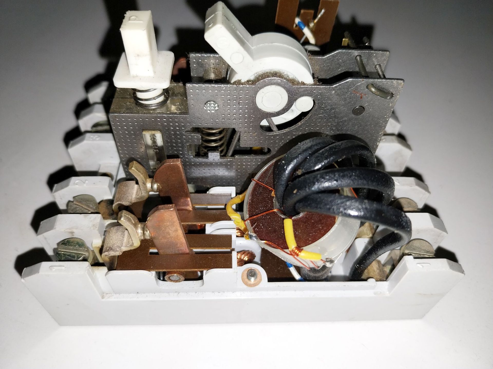

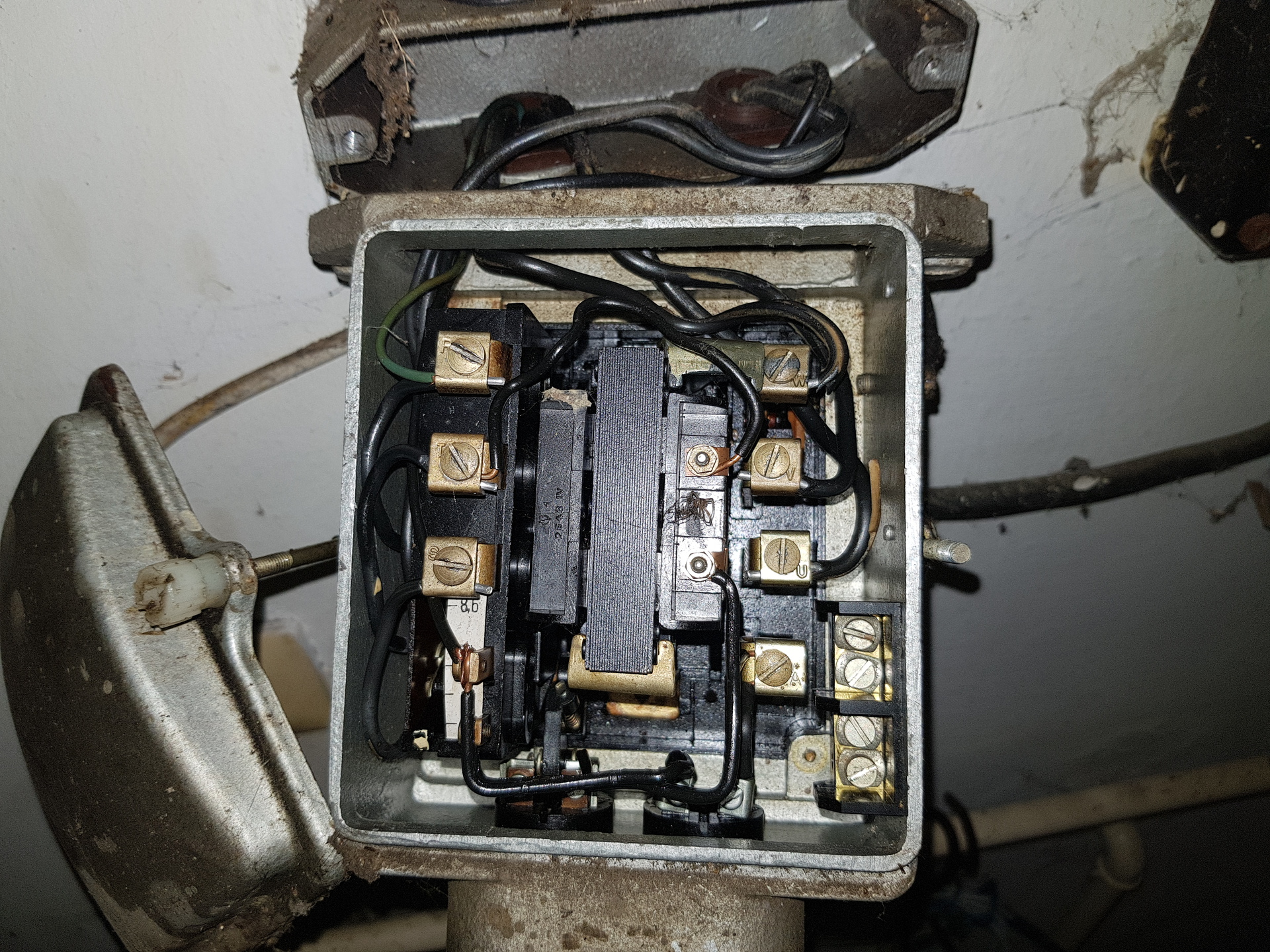

(#) gyulank hozzászólása Szept 2, 2024 /
Van nekem 2 olajos motorvédő kapcsolóm, és csavarós biztosítékaim. Az egyik olajos nem kapcsolt, és azóta tudom, hogy olajos, hogy szét, meg rámfolyt mikor szét akartam szedni. Szóval egyik kérdésem az lenne, hogy mi lehet a baja, ha a lámpakapcsolót kapcsolom, ami a nyomáskapcsolón át megy, akkor zúg, de akármelyik gombot nyomom, nem csinál semmit. A motor bár rég volt használva, és nem tudom szorul-e, a feketék közt 8 ohmot mértem. Szóval egyik kérdés a javítás. De a másik, a helyettesítés. Milyen mai eszköz helyettesítené ezt a 3 fázisú állítható vízhatlan védőkapcsolót? Olyan érdekelne amire fröcskölődhet a víz, úgy is kikapcsolhatok. A másik a biztosítékok. Mert onnan megy még egy másik ilyen kapcsolóra 3 csavaros biztosítékon át, azokat gondolom, egy 3 fázisú vagy 3 1 fázisú kismegszakítóval helyettesíthetném bár abból is jó lenne vízhatlan, és akkor az óránál van még egy olyan biztosító tábla, hogy 3 kicsi fent, és alattuk 2 nagy biztosíték. Annyira nem néztem át, de tán a bal szélső kicsi a bal nagyon keresztül, a jobb szélső kicsi a jobb szélső nagyon keresztül megy vissza. Ez így mire volt jó, és miért volt nagyobb az alsó kettő? És ezeken kívül van 4 kismegszakító is az óradobozban, egy a bojlernek, 3 a többinek az órák előtt. Gondolom akkor a biztosítékoknak már semmi értelmük, és helyettesíteni sem érdemes, elég az óra előtti kismegszakító.

(#) Atis57 válasza gyulank hozzászólására (») Szept 2, 2024 /
Ez már rég elavult technika . S ráadásul a motoron nincs védővezető sem! Ez azért simán életveszélyes! Ráadásul merev aluvezetékkel bekötve?
S ahogyan leirtad látszik nem vagy szakmabeli, Tehát célszerű lenne villany szerelőt hivnod --A lebontáshoz is.
Az óra előtt--és utána is van értelme a biztositóknak/kismegszakitó nak.
Szóval ha használni akarod teljes átépités szükséges.
(#) gyulank válasza Atis57 hozzászólására (») Szept 2, 2024 1 /
Hát nálam abból állt a szabványosítás, hogy kivették a biztosítékokat, és kismegszakítókat tettek be. Mindenesetre akkor úgy látom egyik kérdésemre sem akarsz válaszolni.
(#) ötfelezős válasza gyulank hozzászólására (») Szept 3, 2024 /
Csak a te érdekedben nem akar válaszolni, az életedet védi. Egyébként nem is praktikus, mert zavaros, amit írsz. A jobbszélső kicsi?
Egyre váalszolnák hirtelen:
"helyettesíteni sem érdemes, elég az óra előtti kismegszakító"
Az óra előtti kismegszakító csak az óra előtti kismegszakító szerepét tölti be, így semmi más, ami be van építve, nem fölösleges.
(#) gyulank válasza ötfelezős hozzászólására (») Szept 3, 2024 1 / 1
Az én érdekem az, hogy tudjam, mert már úgyis szétszedtem, szóval max. abba halok bele, hogy nem válaszol, mert azért nem tudom amit kérdeztem. Ha villanyszerelőt akarok hívni, akkor nem azt kérdezem, hogy hogy van, meg miért van. És amúgy nyilvánvaló, de azért még le is írtam, hogy ez a legkevésbé fontos és sürgős kérdés.. De amúgy nem mondtad meg miért nem felesleges. Ha az óra előtt lekapcsolom akkor az le van kapcsolva. Mert azt értem, hogy ha valaminek pl. ezesetben külön áramra kell védelem, amit nem old meg az óra előtti, vagy úgy akarom külön vezetni, hogy ne kapcsolódjon le minden, úgy van értelme. De a biztosítéknál maradva, annak, hogy van egy az óra előtt, meg egy ugyanolyan az óra után, annak mi értelme? Ugyanazt csinálja, ugyanúgy mindent lekapcsol. És azért írtam le a biztosítéktáblát úgy ahogy, mert úgy van ahogy leírtam. Gondolom nem azért volt ez az elrendezés mert valaki designerkedni akart, de nem tudom azt sem, hogy miért nem lehet annyi információból érteni. Ha ennyit tudok. Nyilván a 3 fázis megy a 3 biztosítékra, nem tudom a fázis sorrendet, ezt tudom mondani, hogy a 3 kicsi egymás mellett van, a 2 nagy, amiben kövér biztosítékok vannak azok is egymás mellett vannak, a 3 alatt. Írhattam volna úgy is, hogy a 3-ból 2 sorba van kötve 1-1 nagyobb biztosítékkal. Aki tudja ennek az okát, aki látott már ilyet, az inkább tudhatja, hogy az pontosan min van és miért. De ezekkel akkor már 2 fázisnál már úgy van, hogy van egy kismegszakító az óra előtt, aztán rámegy egy kis biztosítékra, ami rámegy egy nagy biztosítékra, és ez még az óradobozban, majd a házban rámegy egy kis biztosítékra, és utána megy a védőkapcsolóra. Tehát egy kismegszakító, és 3 biztosíték van sorban előtte. Ennek mi értelme van? A bentit is értem, mert az már csak a védőkapcsolót és szivattyút választja le. De a dobozban a kettőt sorban, meg miért csak 2 van sorban, és miért nagyobb az egyik a kettőből, azt nem tudom. És visszatérve a védőkapcsolóra, mivel szétszedtem, már tudom, hogy nem a falból jön a kábel, és amit eddig azt hittem kimegy, az bemegy. Meg azt láttam még, hogy a 0 gomb egyik pólusán nincs semmi. A biztosítéktáblát nem fényképeztem még le, mert az mondjuk jó, azt csak majd egyszer esetleg mondjuk hely megtakarításból kicserélném, de a védőrelé nem kapcsol. Ez a problémám.
(#) gyulank válasza gyulank hozzászólására (») Szept 3, 2024 /
Átmentem, ilyen. Hozzáteszem, hogy nem foglalkoztam egy percet sem azzal, hogy hogy van bekötve. Ha esetleg rosszul írtam valamit az nem azt jelenti, hogy az alapján cserélném.

(#) Horvath65 válasza gyulank hozzászólására (») Szept 3, 2024 /
Van húsz éve, hogy ilyen kapcsoló volt a kezembe. Ne csodálkozz, ha mindenki lebeszél a házilagos mókolásról. ÉLET VESZÉLY!!!! Keres egy vill.szer. aki ismeri vagy hozzá mer nyúlni ehhez a kapcsolóhoz. Először is vezetéket cseréltess legalább a kapcsoló és a motor között, A kapcsolót nem kell kidobni! Sőt, ha a tekercs nem mekkent meg akkor még van neki ~20 éve(a probléma itt van, a tekercs 220v-ra van méretezve a hálózat néha szolgáltat 250v+ is) ezek a jószágok még méretezve voltak!!! Ne dobd ki! A kapcsoló elé tetess egy olyan dobozt amiben a bejövő Al vezetéket átváltod rézre. A védőföldet minden képp nézesd meg, a képen látok Z/S vezetéket, de lehet a nulláról van lekötve(nem látom)! A dobozba tetess egy 6A-os biztosítékot lomhát vagy egy motorvédő autómatát "C"-st(mindegy, amennyiben több fogyasztó is innen kap áramot akkor minden fogyasztónak biztosítékot kel felrakni méretezve). A kapcsolót, ha lehet mentsd meg és kitakarítva olajal feltőltve még sokáig üzemelni fog!!!! DE! Mindenképp egy villanyszerelővel nézesd át!!!! Senki sem ad ilyen esetben tanácsot mert mindenki szereti a családját és nem kivánja elcserélni álamilag szabályozott "családra" ahol, ha leesik aszappan ott is rohad el!
A hozzászólás módosítva: Szept 3, 2024
(#) Horvath65 válasza Atis57 hozzászólására (») Szept 3, 2024 /
Egyet értek veled, kivéve az "elavult technika" kitétellel. Ezek még most is teszik a dolgukat!
