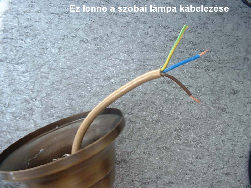

Van egy kis villamossági gondom, a mennyezetről három kábel lóg egy nulla és két fázis. van egy szobai lámpa aminek van egy kék (nulla) egy barna (fázis) és egy földelés (zöld/sárga) kábele. Hogyan tudom bekötni, hogy világítson? Please help!!! A válaszokat köszönöm. Deeron

Mellékeltem a kapcsoló, a szobai lámpa és a fali kábelek képét. A mennyezeten is két fázis van és 1 nulla. Na, ezt az összállítást szeretném én működésre bírni, de eddig semmi. Hogy csináljam???? Deeron
Kapcsold fel a kapcsolót,fázisceruzával keresd meg ,hogy melyik vezetéken van fázis,VIGYÁZZ ÁRAMÜTÉS! Csak a fázisceruzával érj hozzá!Utánna a nullát a kékre,fázist fekete vagy barna szálra a zödsárgára semmit ne köss!!

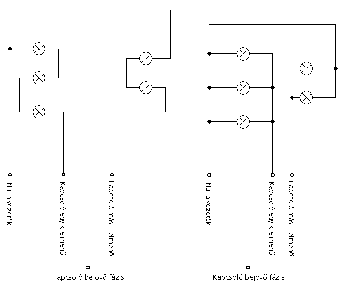

Egy kis segítség kellene, csillárkapcsoló van a falon, a csillárom 5 ágú és úgy szeretném bekötni, hogy egyik kapcsoló 2 ágat, a mási 3 ágat kapcsoljon. A csillár úgy van vezetékelve, hogy egyszerre kapcsol mind az 5 ág, hogyan kell a vezetékelést átkötni a csillárban, hogy jó legyen, tehát külön kapcsolható legyen a 2 ill. 3 ág. A csillárkapcsoló rendesen be van kötve, csak a csillárt kellene átvezetékelnem. A válaszokat előre is köszönöm. Esetleg ha rajzot tudtok mellékelni azt is. Üdv: Ngkgy

Vagy sorosan, vagy párhuzamossan. Attól függ, mennyi helyed van a lámpába a vezetékeknek. Ha lehet inkáb párhuzamossan kösd. Üdv!
Köszi a rajzot és a választ, így már megy a dolog. Üdv.
