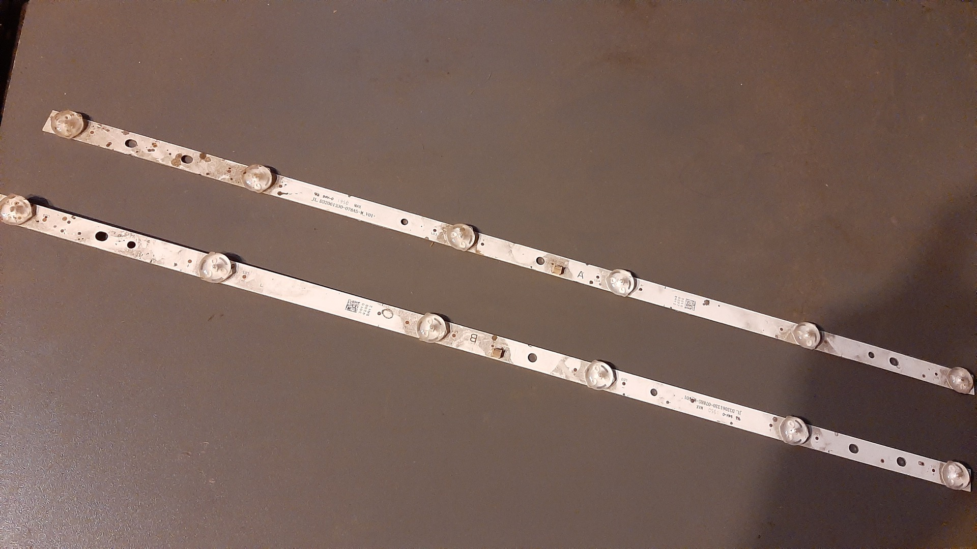

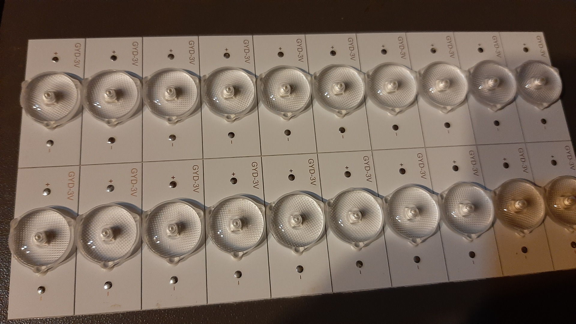

Nagy kézügyességgel es jó ragasztóval (epo-rapid, hasonlók) sikerulhet is akár. Iszonyat pontosan kell visszatenni a harom pici lábacskát, és arra is figyelni, hogy a magassag is pontos legyen (azaz ne tartson ki a ragasztó + fel mm-t se)
Nekem nem sikerült
Tényleg jobb az, amit linkeltél, azon rajta van a lencse.
És meg mindig azt mondom: ha hossuadalmas is így darabokból összeforrasztgatno, akkor is erdemesebb az egészet cserélni.

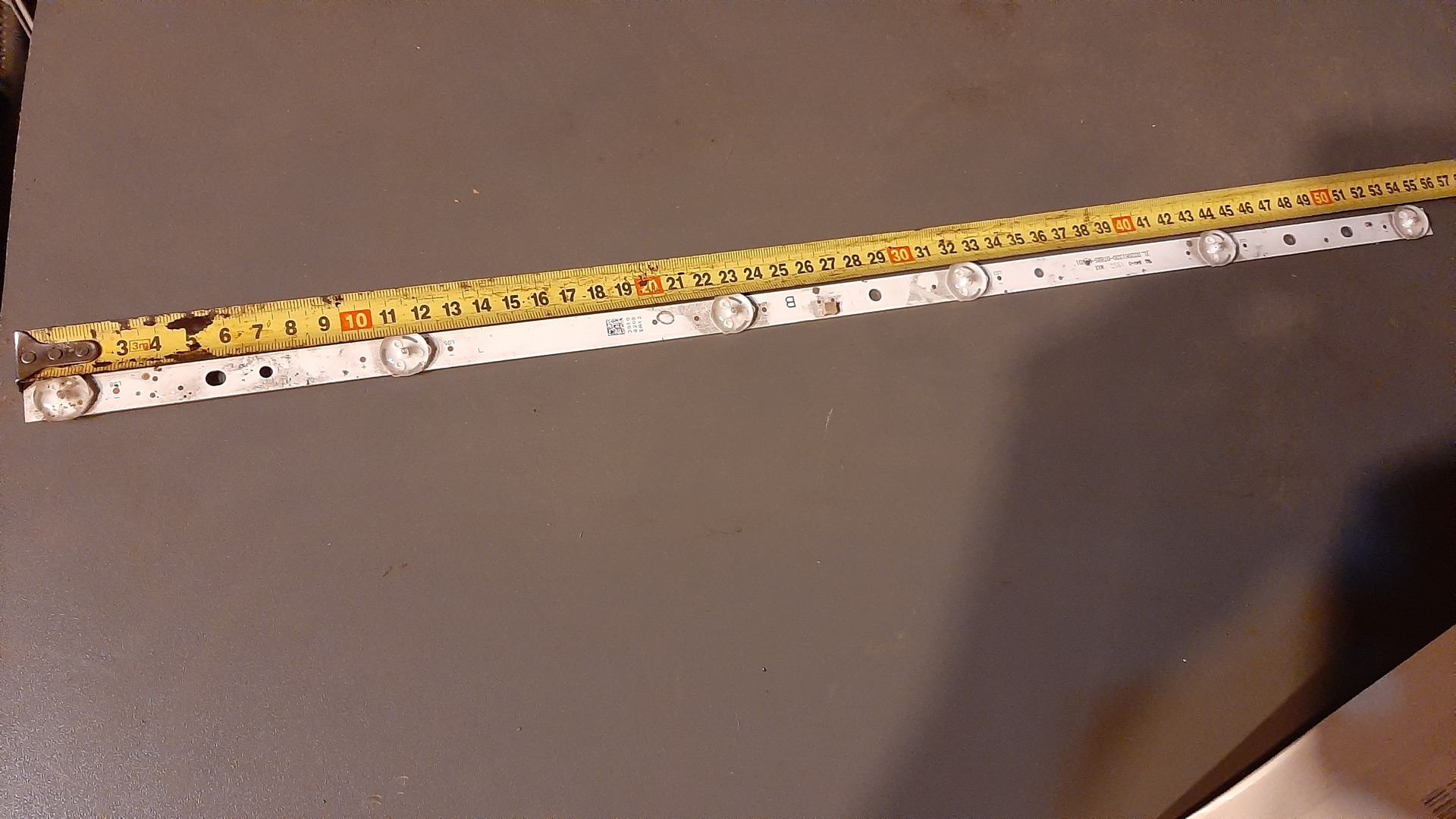

Egyébként milyen hosszú a LED-szalag? Hányódik, porosodik itt két olyasmi szalag, mint a tiéd, meg tán Strong-ból is bontottam (törött ből). Pont arra vát, legyen haszna. Ezek 550 hosszúk. Ha ráér picit a TV-d, akkor kitalálhatjuk, hogyan juss hozzá.
(#) vladcepes válasza szs hozzászólására (») Aug 28, 2024 /
Utolsó két lencse közepének hossza 55,5cm a fehér drót két vége 58 cm. Egyébként te merre laksz hátha nekem menne hogy érte menjek?
A gyerekek miatt nem nagyon tudom sokáig így hagyni egyébként köszönöm a segítséget!
(#) Ge Lee válasza szs hozzászólására (») Aug 29, 2024 /
Nem kell oda nagy kézügyesség, ha azt és úgy rakod vissza amelyiket és ahonnan levetted akkor nem is lehet rosszul visszarakni, mert az eltépett régi ragasztó maradványai megadják a pontos pozíciót. Persze, hogy sokan nem tudják jól visszatenni, ha ömlesztve rakják félre őket egy dobozban. Az új ragasztó amit meg odanyomsz arra a 3 pöttyre az a visszarakásnál ki is nyomódik, ha 1-2 tized mm-rel feljebb emeli az optikát akkor sokat mondtam.

(#) szs válasza vladcepes hozzászólására (») Aug 29, 2024 /
Hát, akkor az enyém nemigen jó bele. (Pedig Strong 32-ből van, de akkor nem pont olyanból)
Az enyém fejétől-farkáig 55cm.

(#) szs válasza vladcepes hozzászólására (») Aug 29, 2024 / 1
Ha az 55centis nem jó, még adhatok ebből szemet próbára. Csak el kéne jutni hozzád (semmi ráhatasom már regóta, hová megyek fuvarba, tehát előző esti megbeszéléssel tudjuk megoldani. Budapestre holnap megyek -de a városodból nemigen futsz át a IX-be...)

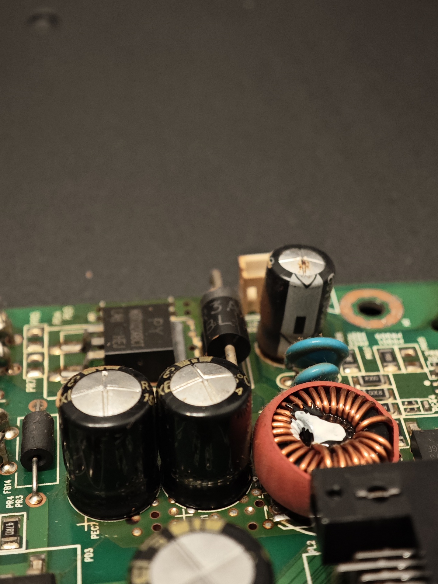

Na végre sikerült meg csinálni a TV-t. Ki cseréltem a Ledeket egyesével ,hála a kedves SZS-fórumtárstól sikerült szerezni időben ledeket. Most teljesen jól működik, kicseréltem még a 3 db púpos kondit is.
(#) sany válasza vladcepes hozzászólására (») Szept 4, 2024 /
Gratula!
Esetleg valamilyen képet néztél már rajta?
(#) szs válasza vladcepes hozzászólására (») Szept 4, 2024 /
Örülök, hogy sikerült. Még azt tedd meg: a háttérvilágítast vedd le 60-66% körülire. (Van olyan TV, amelynél ezt külön meg kell tenni minden bemeneten, ami jó hosszadslmas, -nem tudom, ez olyan-e). Sokkal tovább fogja bírni a strapát. A fényerő sem muszáj 100-al menjen. És aki használja majd, neki is hívd fel erre a figyelmét.
Ha véletlen valamiért visszaállítja gyári beállításra, akkor újra lentebb kell állítani ezeket.
A púpos kondikra nem is emlékeztem, pedig nekem írtad és mutattad képen a múltkor, csak tegnapelőtt (mikor újra mondtad) akkor néztem utána .
Igen, azt mindenképp cserélni kellett.

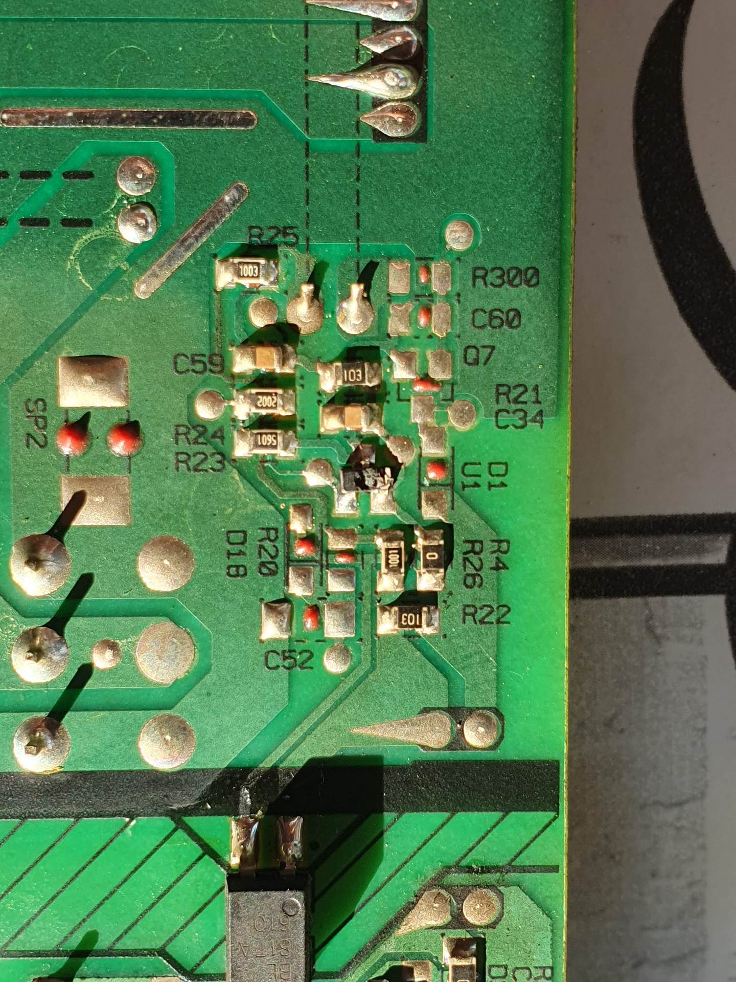

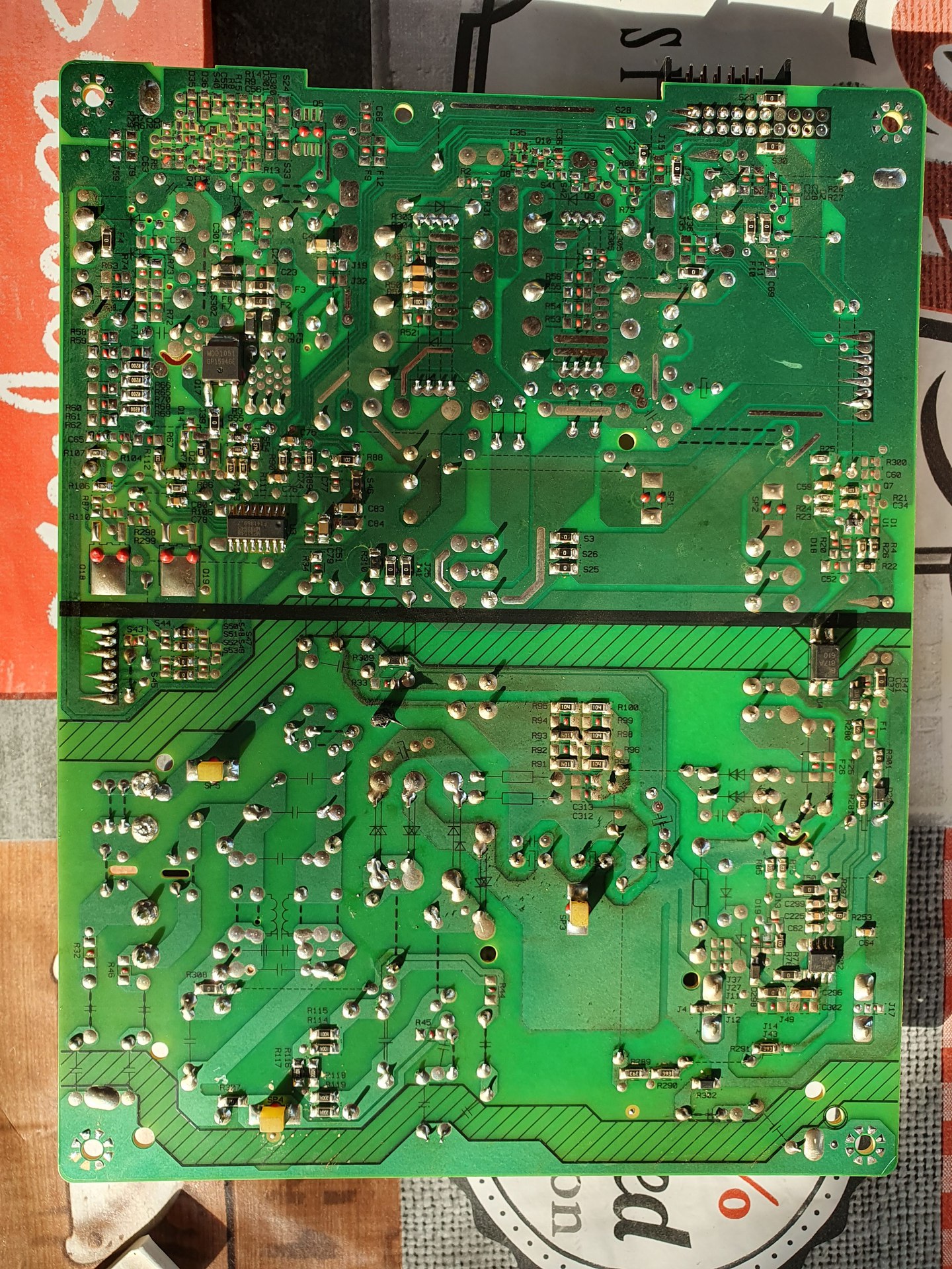

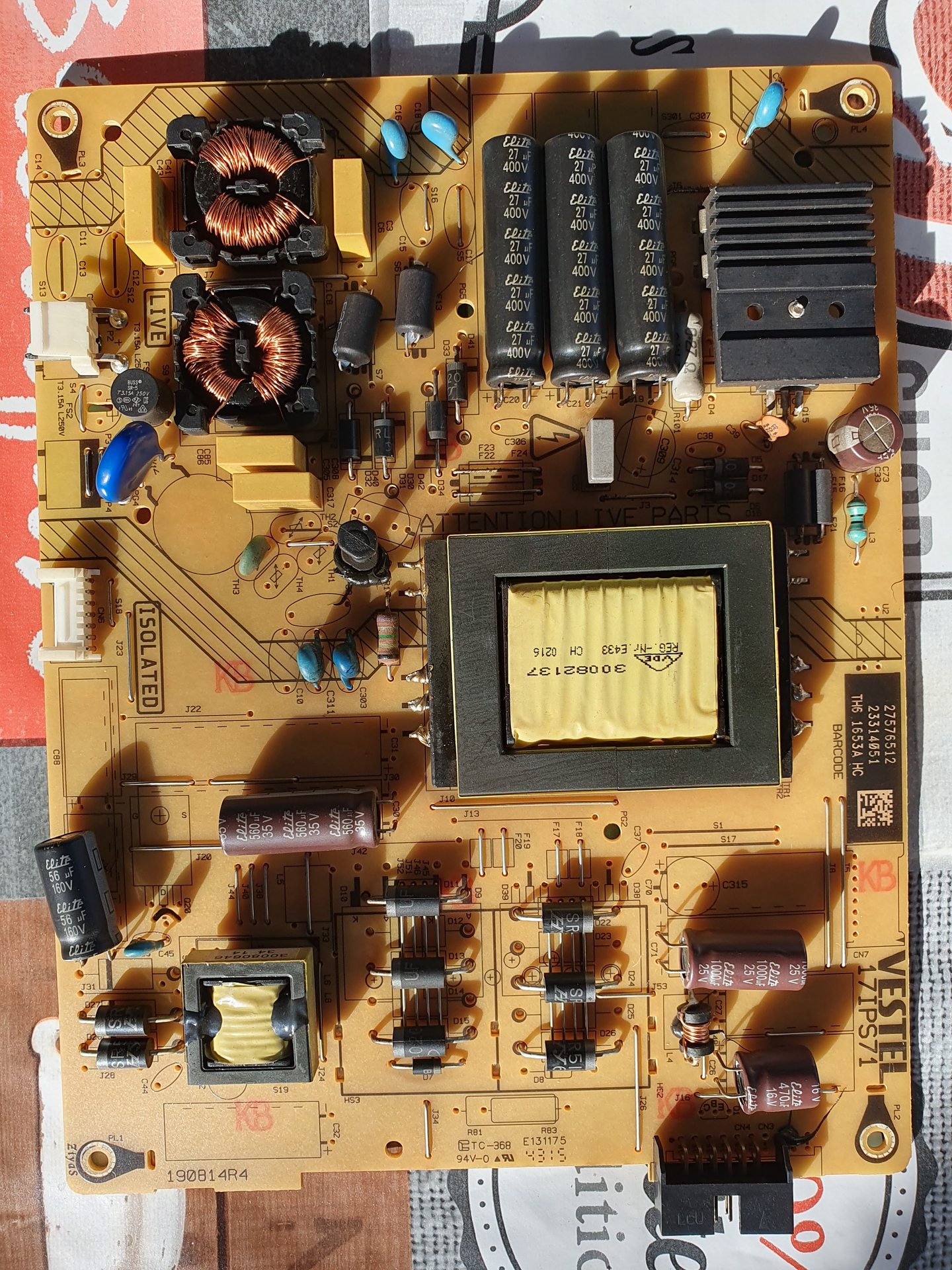

Van egy nevesincs lcd tv-m ami semmit nem csinál (standby sincs). Vestel 17IPS71 táp van benne melyben a képeken látható tranzisztor elszállt. Hogy tudom beazonosítani, hogy pontosan milyen típusú ez? A biztosítékokat, diódákat megnéztem, elvileg jók. Elsőre ezt találtam rajta mint hiba.
(#) kadarist válasza zoger hozzászólására (») Szept 11, 2024 /
Szia! Például rajzról beazonosíthatod.
A hozzászólás módosítva: Szept 11, 2024
(#) user1914 válasza zoger hozzászólására (») Szept 11, 2024 /
Rajz alapján, a tanyán fentvan, TL431.
Üdv. M.
