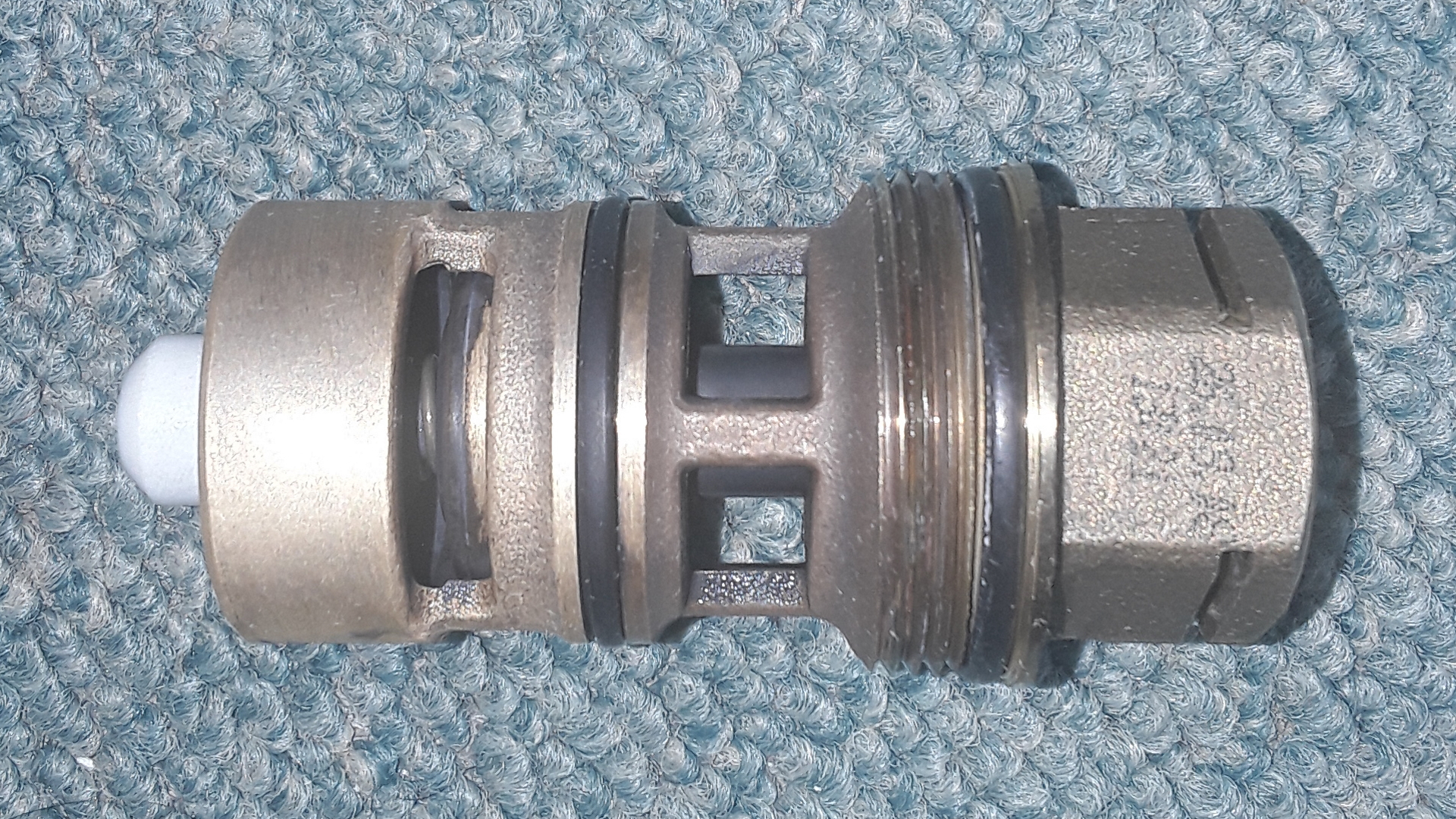

Van egy Junkers ZW18-2DHKE kombi kazánunk. Ma megpróbáltam elindítani a fűtést de az indítás után pár másodperc múlva mindig kialszik a láng. A szikra után elindul közepes lánggal majd visszaesik minimum lángra majd kialszik. A használati meleg víz működik de ott is mintha a lángmoduláció nem működne 100 %-osan mert amikor leveszi kis lángra akkor ott is kialszik majd újra indul. Hibakód nincs. Ha diagnózis módban lekérdezem az utolsó hibát akkor 20-at ír ki de ilyen hibakód nincs a táblázatban. A váltószelep tesztmódban működik, a hőfok szenzorok se mutatnak túlmelegedést. Lehet túl kevés a gáznyomás? A kazán sematikus rajzán van egy gázszűrő a gázszelep előtt. Esetleg lehet itt dugulás ? Vezérlő elektronika ? Gázszelep ? A lángőr elektródát megtisztítottam.

(#) VIM válasza Bill3 hozzászólására (») Szept 17, 2024 /
Szia! A minap szembesültem én is egy ilyen problémával. Ha a fűtési előremenő és visszatérő cső is azonnal melegszik mindkét üzemállapotban, akkor a váltószelep nincs a megelelő helyzetben azaz meg van szorulva vagy meg van akadva. Nekem le kellett vennem a szelepváltó motort és megnyomkodni a háromutú szelep tengelyét ami kiugrott a szorult helyzetéből és beállt alaphelyzetbe. Visszarakva a motort a helyére ezután már normálisan működött a kazán mindkét üzemállapota. Ha Te magad szeretnéd ezt megcsinálni akkor először kapcsold ki a készüléket majd hajtsd le a kezelőpanelt, vedd le a burkolatot, hogy hozzéférj a szelepmozgató motorhoz. A motort egy lemezből készült villa rögzíti a helyén amit csak ki kell húzni a helyéről és a motort kivenni a szeleptestből. Hogy azt hogyan lehet a szóbanforgó típusnál kiemelni azt konkrétan nem ismerem de nekünk is Junkers van de nem gondolnám, hogy nagy eltérések lennének a belső csövezésében. Az én esetemben szűkösen de kifért a főégő sarkánál sikerült kifordítani a helyéről. Ezután már hozzá lehet férni a szelep tengelyéhez amit meg kell nyomkodni le-fel ill. jobbra-balra megmozgatni, hogy bepattanjon a szelep a helyére.

(#) Bill3 válasza VIM hozzászólására (») Szept 18, 2024 /
Szia !
Kiszereltem a váltószelep betétjét, de nem szorult . Kiszerelt állapotban visszaraktam rá a motort és teszt üzemmódban kipróbáltam, hogy mozgatja-e a motor de semmi probléma nincs vele. Kicsit szilikonzsírral megkentem a tengelyt. Az égőfejet levettem mert amúgy is ki akartam tisztítani így könnyen leszerelhető a motor. A probléma továbbra is fennáll. A láng kialvása előtt megjelenik a kis lángocska a kijelezőn tehát érzékeli az elektróda a lángot de lehet hogy túl későn ?
(#) VIM válasza Bill3 hozzászólására (») Szept 18, 2024 /
A láng megszűnése után keringeti a szivattyú a vizet? Az előremenő és visszatérő cső az átmelegszik a kazán alatti csőszakaszon? Az előremenő NTC az milyen értéket mutat ha rámérsz hidegen?
