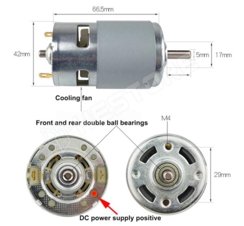

Massava, Bbatka és akinek van ilyen a birtokában!
Elviekben én is töröm a fejem kis méretű forgó géppel kapcsolatban. Ehhez szükségem lenne olyan információra, hogy ezeknek a motoroknak milyen támasztása van tengelyirányban? Mennyire terhelhetőek ebben az irányban? Pl. ha közvetlen a tengelyre tennék valamilyen fúróbefogó betétet, akkor alkalmas-e fúrásra (nem ez a cél, de jól érthető példa)?
A fotó alapján a tengely mindkét vége kilóg. Ezért ha golyóscsapágyak vannak benne, akkor azok axiális terhelhetősége a korlát? Tudjuk milyen csapágy van benne? Illetve hasonló motor már volt a kezemben, amiben meglepve láttam, hogy a tengelyen nincs váll a csapágynál, csak a szoros illesztés tartotta a helyén.
Ha indokolt, akkor valaki már fokozta külső támasszal a terhelhetőséget?
Szeretném még tudni, hogy alapesetben van-e, és ha igen mekkora a tengely tengelyirányú kotyogása.

A linkelt motort a HEStore kínálja, és mellékeltem az ő képüket. Ezen egyértelműen golyóscsapágyról van szó. Éppen azért kérdeztem, mert láttam már ilyet is, meg az általad is említett szinterrbonz-osat is. Egyébként a kis méretű csapágyak határfordulata nagyon magas, bőven tudják a 10.000-et, és elvileg a hangjuk sem jelentős (ameddig meg nem kopnak egy kicsit).
Arról van esetleg információd, hogy egy kisebb feszültséghez tartozó alacsonyabb fordulatnál mekkora a nyomatékcsökkenés? Van erről diagram, vagy néhány konkrét feszültség-nyomaték adat?
(#) bbatka válasza Alkotó hozzászólására (») Márc 24, 2024 /
Az elülső csapágy egy 625 Z méretei:átm.16 x átm.5 x 5
A hátsó csapágy valamivel kisebb. Több nem látszik belőle.
Az SKF gyártású adatai:
Basic dynamic load rating 1.14 kN
Basic static load rating 0.38 kN
Reference speed 95 000 r/min
Limiting speed 60 000 r/min
Ebből a dinamikus élettartam az érdekes 1,14KN , ami 1000000 fordulatszámra vonatkozik. Nyilván a mélyhornyú golyóscsapágy nemcsak radiálisan, de axiálisan is terhelhető. Ennek az a következménye, hogy egyenértékű terhelést lehet számolni ki rá a terhelés iránya mértékének függvényében. Nagyon régen számoltam már ilyesmit, de itt az SKF katalógus 85old.-on lévő számítás alapján.
P = X Fr + Y Fa
ahol
P = egyenértékű dinamikus csapágyterhelés
[kN]
Fr = csapágy tényleges radiális terhelése [kN]
Fa = csapágy tényleges axiális terhelése [kN]
X = a csapágy radiális terhelési tényezője
Kifejezetten csak axiális terhelésre nem találtam számítási példát, de szerintem megközelíti a dinamikus terhelés nagyságát ami 1140N.
Ezen felül még a hátsó kisebb csapágy is támaszt valamennyit.
Az élettartam számítás valamivel bonyolultabb. Becsatolom a katalógus elérhetőségét. SKF katalógus
A hozzászólás módosítva: Márc 24, 2024
(#) mex válasza Massawa hozzászólására (») Márc 24, 2024 / 1
„Szerintem a golyoscsapágy alkalmatlan ilxen nagy fordulatra.”
Már ne is haragudj, de ez teljes mértékben hamis állítás...
A légcsapágyazott főorsók a technika csúcsát képviselik, nem is arra vonatkozik a fenntebbi megállapításom, hanem a szinterbronz vs. golyóscsapágy viszonylatában kell érteni.
Mondom ezt úgy, hogy jópár fogtechnikai maró fordult meg nálam, ezekben kivétel nélkül golyóscsapágyakat alkalmaznak. Az anyaguk már más kérdés van amelyik kerámiából készültek.
A szinterbronz inkább a csendes, nyugodt futás, az olcsó, egyszerű gyártás, a nagy felület nagy terhelhetőség, és az önkenő mivolta miatt lett alkalmazva nagyon sok helyen, de semmiképp nem a nagy fordulatszámtűrése miatt...
(#) Alkotó válasza bbatka hozzászólására (») Márc 24, 2024 /
Köszönöm az információkat, én is birtokában vagyok némi rálátásnak a kérdésben. Az a buktató ezekben a "tudományos" megközelítéskben, hogy kimondottan nehéz jól meghatározni az eredő terhelések nagyságát és iránykomponenseit.
Például a korábban említett fúrási feladatnál, ha közvetlen a tengelyen van fúrószerszám, és a fúrás függőleges irányú, akkor már a forgórész+tokmány+szerszám súlya eleve terheli axiálisan a csapágyat. Egy kis méretű fúrót és mondjuk panelfúrást feltételezve, várhatóan az előtoló erő kisebb (vagy legalábbis összemérhető nagyságrendű) mint a forgó tömeg súlya. Ebből adódóan a fúrási folyamat nem fokozza a terhelést, hanem csökkenti az alapterhelés mértékét, azaz éppen fúráskor csökken az igénybevétel.
Ezért nagyon hasznosak a tapasztalatok, mert ott már minden hatás érvényesül, azok is amikre nem is számítunk.
