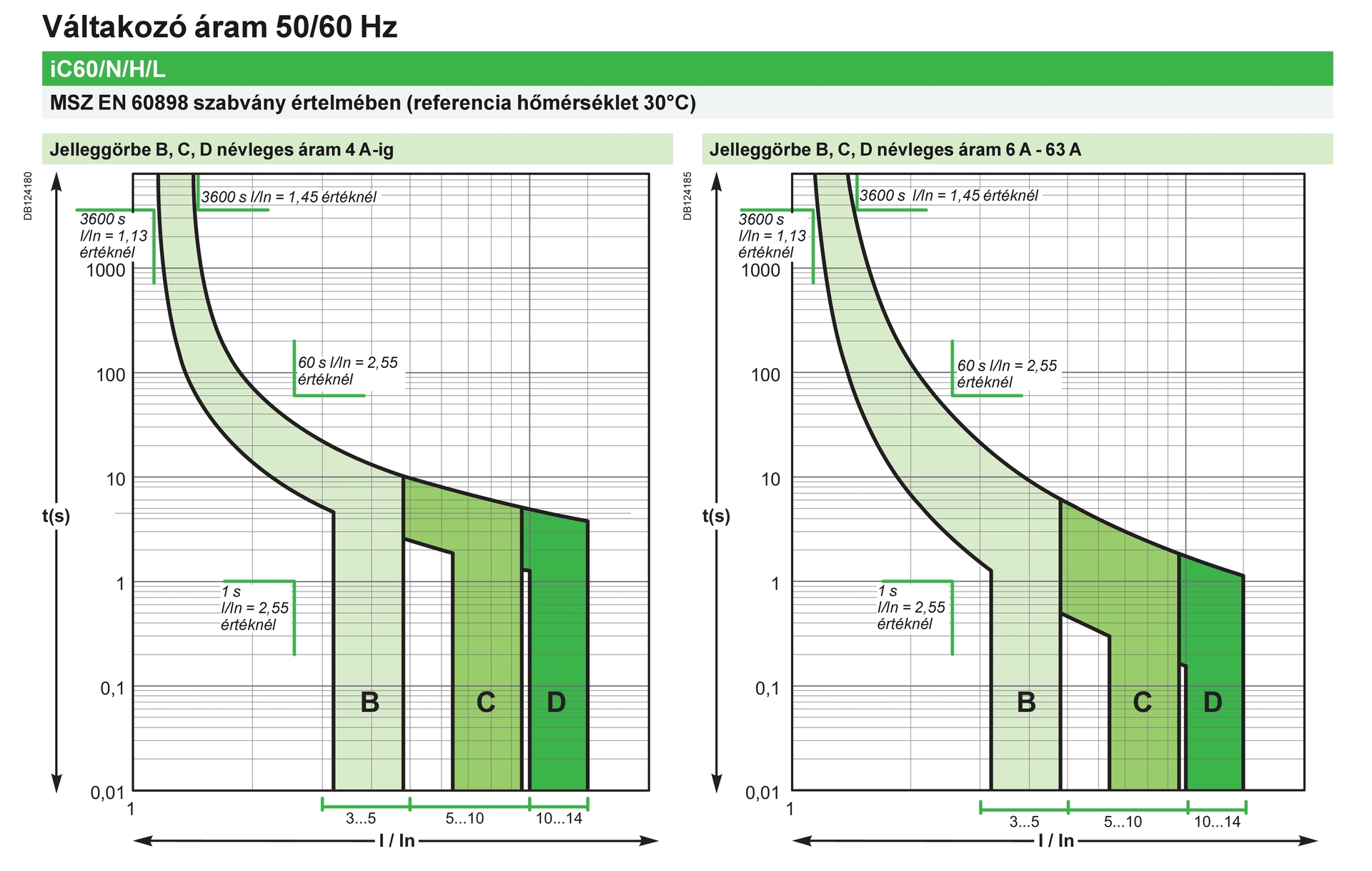

Elvi kérdésben, a kismegszakítókkal elérhető védelemmel kapcsolatban szeretnék állásfoglalást és tanácsot kérni.
Készíteni tervezek egy leválasztó trafót + szabályozható toroidot tartalmazó tápforrást. A szabályozható toroid tekercsére 2A terhelhetőség van megengedve (a leválasztó trafó is erre az áramra készül). Mivel ez egy próbálgatásra szánt eszköz, ezért nem lehet az biztosan tudni milyen terhelés is fog megjelenni a kimeneten, és persze a rövidzár sem zárható ki (kapcsolható áramkorlát is tervben van de ez most csak félrevinné a témát).
Kézenfekvőnek tűnik számomra, hogy 2A-es kismegszakítókkal jól meg tudnám védeni a berendezést a túlterhelés miatti károsodásoktól. Ezért vásároltam ilyeneket, és mivel trafókról van szó, így a "C"-s karakterisztikát választottam (megfogadva mások tanácsát).
Pontosan megnéztem milyen leoldási karakterisztikára lehet számítani egy ilyen kismegszakítóvál, és meglepve szembesülök a tényekkel. A névleges áram kb. 5-10 szerese (ez itt most 10-20A tartomány) közel 10 másodpercig még nem okoz megszakítást.
Kérdezem, a fenti adatok (grafikon mellékelve) alapján mennyire tekinthető ez biztonságos védelemnek? Tudom, a trafó nem egy félvezető, kevésbé érzékeny a túlterhelésre mert idő kell a túlzott felmelegedéshez, de mégis magasnak érzem a leoldáshoz szükséges áramot.
Van erről egy jól bevált elfogadott gyakorlat? Esetleg csak túlaggódom a kérdést? Hogyan kell ezt jól értelmezni?
(#) Ge Lee válasza Alkotó hozzászólására (») Szept 14, 2024 / 1
„Van erről egy jól bevált elfogadott gyakorlat?”
Igen, elő is van írva, hogy adott trafó elé mekkora értékű és karakterisztikájú olvadóbiztosítékot kell tenni.
Valamikor régen terveztem hasonlót magamnak, aztán némi próbálkozás és gondolkodás után gyorsan el is vetettem. A három fő okból az egyik az volt, hogy zárlatnál nem ez ment le, hanem a villanyóránál lévő B16-os automata, a másik, hogy az állítható toroidokból még az ütött kopott, rozsdás, hiányos darabokat is aranyárban mérték. A harmadik, hogy körbe néztem, és két olyan eszközt találtam aminek AC feszültségre van szüksége, a mosógépet és a mikrohullámú sütőt, azoknak meg elve kevés a 2-3A, így inkább a DC táp építése mellett döntöttem és nem bántam meg, azóta is minden eszközt arról élesztek amit csak lehet, a TV-től a különféle kapcsolóüzemű tápokon, töltőkön, ledes világításokon, hegesztő invertereken át a különféle erősítőkig, merthogy nem szimpla hanem szimmetrikus a kimenet, akár 0V-tól indulva állítható, rendes áramkorláttal amin garantáltan nem tud nagyobb áram folyni semekkora ideig sem.
Minden másra meg ott vannak a különféle teljesítményű soros izzók az áramkörbe.
Nem kell elfelejteni, hogy ezek az automaták rövid időre akár a névleges áram tízszeresét is átengedik, sőt, az 1-2 másodpercet én nem is nevezném az elektronikában rövid időnek, annyi idő alatt ha a trafó nem is, de más simán tönkremegy.
(#) Alkotó válasza Ge Lee hozzászólására (») Szept 14, 2024 /
Kikerülted a választ az alapkérdésre, de próbálok sorban reagálni a felvetéseidre.
1. Az olvadóbiztosíték használata nagyon problémás olyan helyen, ahol eleve számítunk (üzemszerű) a túlterhelés. Ezért gondoltam a kismegszakítóra.
2. A karakterisztikák között határozottan nagy eltérés van, a C sokkal nagyobb áramtól old le mint az B. Megpróbáltam a gyári ábrán ellenőrizni előfordulhat-e olyan, amikor a B16 hamarabb old mint a C2. Ezért a C-nél vettem egy névleges áram 8-szorosát, és a tartomány maximumát, azaz 7 s-után kapcsol le ha 16 A terhelésnél. Ezt átvetítettem a B16-os tartomány minimum értékre, ahol még mindig kellene 32 A a leoldáshoz. Ha jól értelmezem a diagramokat, akkor nem fordulhat elő az általad említett jelenség.
3. Az én leválasztó trafóm most készül, erősített szigetelést kértem a primer és szekunder sorok közé, valamint teljes impregnálást (és ez valóban elég drága). Viszont a szabályozható toroidom új, itt vettem az apróban, nagyon kedvező áron. Annyi gond van vele, hogy beépítés nélkül sérülékeny, ezért a tesztelgetés idejére rögtönöztem rá egy elő-hát lapot, így már biztonságosan le lehet tenni. (képmelléklet -az átkötő csavar M8 az arányok miatt)
4. A szükségesség megítélésében elfogadom az álláspontodat, de neked is el kell fogadni, hogy vannak ettől eltérő nézetek is. Nekem konkrétan sem ilyen, sem egyenfeszültségű, sem egyéb tápegységre nincs szükségem, sőt tulajdonképpen semmire sincs. De mivel kocsmába nem járok, így részben ezzel szórakoztatom magam.
5. Az izzós áramkorlát nekem is tetszik, ezért ebbe a készülékbe is tervezek ilyet betenni, amit át lehet kapcsolni.
6. Az automatáknak van előnye és van hátránya is. Ha ezeket jól optimalizáljuk, akkor terveim szerint képes lesz megvédeni a tápforrást a szélsőséges terhelésből eredő ármlökésektől, illetve a bemeneten lévő pedig a hálózatot védi ha mégis történne valami durva atrocitás.

(#) mex válasza Alkotó hozzászólására (») Szept 14, 2024 /
Ismerős a toroid.. Nekem az eredetileg hozzá tartozó szabályozott transzformátor is megvan, természetesen a polcon pár éve.. Csak azért vettem, mert én is beleláttam egy leválasztott biztonságos megoldást, Amire valójában nincs is szükségem. Kocsmába sem tudom mikor fordultam meg utoljára, de a szórakozásom egy része nekem is az elektronika.Szóval ha "rámjön" az építhetnék nekiállok én is a dobozolásnak..
Nem kerültem ki a kérdést, minden bizonnyal azért látod úgy mert számodra nem felel meg a válasz, pedig ott van. És úgy kell jól értelmezni, hogy trafót nem lehet kismegszakítóval védeni.

(#) exabit válasza Alkotó hozzászólására (») Szept 14, 2024 / 3
Trafóknál szoktak olyat meghatározni hogy impedancia. Ha jól értem akkor ez az, hogy rövidre zárják a szekundert és megnézik hogy milyen feszültségnél éri el a nominális áramot. Példaképpen ez az én trafómnál 20V. Az ebből számolt impedancia(%) pedig 20/230*100(%) = 9%. A trafó rövidre zárási árama 230V-nál pedig 100%/9%=11, vagyis 11-szerese lesz a zárlati áram a névlegesnek. Persze ez sok mindentől függ de ha a trafó szekunderének végén zárlatot csinálsz akkor a C már leoldhat.
Amikor a saját leválasztóm dobozoltam akkor én is vacilláltam hogy kismegszakító legyen, vagy csak simán termikus hőkioldó, vagy biztosíték. Végül maradtam a biztosítéknál, annak megvan az a rugalmassága hogy cserélgetni is lehet, és mivel van is sok biztim, ezért az a 4-5 darab amit évente eldurrantok azt könnyen tudom cserélni.
Amúgy pedig csak simán meg kell nézni hogy gyártók mit használnak: Voltcraft VIT 1000: termikus hőkioldót, Thalheimer LTS 610-K biztosítékot, a Statron 5315 pedig B karakterisztikájú kismegszakítót. Szóval van minden.
Szívesen olvastam volna mi a véleményed arról, amikor cáfolni próbáltam azt az állításod, hogy hamarabb old a B16 kismegszakító, mint a C2-es.
Attól mert nincs szükségem valamire, még törekedhetek arra hogy minél jobbra és praktikusabbra építsem meg.
Az durva tévedés részedről, hogy: "A kismegszakító egyébként sem korlátoz áramot, ...". A kismegszakító feladata éppen az áramkörben folyó áram nagyságának a korlátozása. De mivel egy kombinált védelmi eszköz, ezért nem egy pengeéles határon avatkozik be, hanem a körülmények függvényében eltérő módon. Jellemzően kis áramtúllépést sokáig elvisel, nagy áramtöbbletet pedig csak rövid ideig.

(#) Alkotó válasza exabit hozzászólására (») Szept 14, 2024 /
Milyen eszközre gondolsz amikor "termikus hőkioldót" említesz? Feltevésem szerint a Voltcraftban a trafóba épített hőkioldó van kivezetve, és egy rá kötött glimm lámpa van az előlapon. A nekem készülő leválasztó trafóban is lesz egy ilyen hőkapcsoló elem, és annak mindkét vége ki lesz vezetve.
Rosszul fogalmaztam nem termikus hőkioldó hanem termikus megszakító.
Gyakorlatilag egy bimetál, amin ha túl nagy áram folyik át akkor kiold és kézzel kell visszakapcsolni: link1, link2. Gyakorlatilag egy kismegszakító az elektromágneses kioldószerkezet nélkül. A Voltcraftban is ilyen van és ez nem a trafó melegétől old le, hanem attól ha a kimeneten túl nagy áram folyik túl sokáig.

(#) vision61 válasza Alkotó hozzászólására (») Szept 14, 2024 /
Nekem van egy gyári Statron 5315.2.
Ennél a a bemeneti kismegszakító B10, a kimeneti B6.
(#) Alkotó válasza vision61 hozzászólására (») Szept 14, 2024 /
Ilyesmin morfondírozok magam is csak kisebb áramértékkel, és megengedőbb karakterisztikával (C2-re gondoltam mert a leválasztó és a szabályozható toroid is 2 A-es).
És így vissza is értünk az alapkérdéshez, hogy pontosan tudva a trafós funkciót, várhatunk-e biztonságos védelmet a kismegszakítóktól?
A hozzászólás módosítva: Szept 14, 2024
