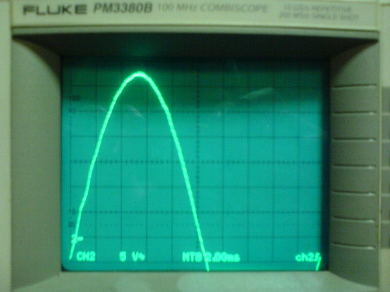

A hiba oka végül is az volt, hogy 2 helyen is rosszul forrasztott a kinai segédmunkás. Az egyik helyen az egyik Fet lábánál az ellenállás egyik lába nem volt beforrasztva. A másik pedig a primer oldali vezérlő panelen két forr pontott összecinezett igy az áramfigyelő bemenet nem élt. Szóval most ugy néz ki működik. Azért szerencsére elég korszerű a felépítése. A FET-ek sem közvetlenül vannak hajtva. A kimeneti jelformáról felrakok egy képet, sajnos nem volt hirtelen egy normális osztófej a szkóphoz. Üdv.
Nekem eléggé kétely, hogy ez miként tudhat 800W-ot leadni ezzel a félvezetőkészlettel.. A kimenete egész rendben van,lépcsőzetes közelítést látok benne talán. Terhelés nélkül egyébként valóban nem szerencsés járatni, bár vélhetően van benne valami ellenállás ilyen okból.
A kimeneten egy normál 60W-os izzó volt amikor a szkóppal néztem. A fenti kép akkor készült. Az üresjárat és a 60W-os terhelés között nem lehetett látni különbséget a kimeneti jelalakon. Sajnos nem tudtam jobban megterhelni, mert nem volt normális aksi a bemenetén csak egy 2 Ah-ás Metabo akksis csavarozó akksia. Amugy kb. 11,5V alatt sipolással jelezte, hogy alacsony a fesz. 10V-ig hagytam lemerülni de még ott is rendesen működött.
Amugy nem olyan gáz a felépítése. Két mikrokontroller van benne. A primer oldalon egy spéci kapcsolóüzemű táp vezérlő IC csinálja a 400V-ot. Szóval tudom, hogy kínai de ugy néz ki működik rendesen. A kimeneti FET-eket vezérlő PIC olyan tipusú ami kimondottan ilyen feladatokra van. (PWM vezérlésre,az összenyitás ellen is van benne egy hardveres stack) Szerintem meg amugy nem a félvezetőkkel van a baj. Bemeneti oldalon 4db 160A 40V Kimeneti oldalon 4db 13A 600V Ezeknek meg kell birkózniuk a 800W-al. Üdv.

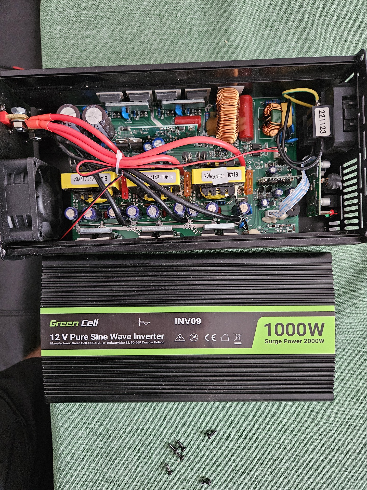

Körülbelül 1,5 éve vettem ezt a fajta szinuszos inverter (Green Cell 1000W), autóba aksikat tölteni. Szerencsére párszor kellet csak használni viszont az utolsó használat után már nem indult el(Makita kis aksi töltő ment rola). A belső 50A biztositék kiégett, kicserélés után viszont azonnal ismét elfüstől. Szeretnék kérni egy kis segítséget a hiba feltáráshoz, hogy és hol kezdjem el? Köszönöm.
Mennyire vagy jártas a javitásokban? Vannak-e műszereid.? 1 lépés ; A bal oldali 3x2 FET ből mennyi rossz? Ha ezeket kiszeded, elindul-e? mikor szünik meg a 12V oldal zárlata? megjelenik a 300V DC ? Ha igen pótolod .. s nyert! "2lépés ; A H hid 4db FETjét kiszedni, mennyi rossz belőle? Az előtte lévő kis panel ad-e meghajtó jelet? ( oszcilloszkóppal megnézni ) Sokszor ez is tönkre megy! Na itt még lehetnek zárlatos alkatrészek....Innen már annyira nem éri meg javitani. De nem lehetetlen! A hozzászólás módosítva: Szept 12, 2024

Körülbelül 10 éve nem igazán foglalkoztam sajnos elektronikával, Oszcilloszkópom nincs sajnos.... 1 lépés: Kiszedtem az első 4db FET et mindegyik zárlatos volt, így már viszont elindul az eszköz(zöld led világít). Kimenetén nincs teljesítmény. Labortáppal meghajtva 13v 3A, normál módban megy, van benne 2 db 12V mérőláb , ott a 12V jelen van. (Remélhetőleg ennyi baja lenne?) 2Lépés: Kiszedni nem rendkívülien nehéz. A FET ek típusa : FTP1404 Helyette jó lehetne esetleg a IRF1404 Köszönöm.
Ha megindul --megvan-e a 300V a szűrőelkón.? 3db átalakitó van benne 12--300Vra , ha csak 1 működik akkor 1/3-d a teljesitmény is. De akár adhat 230V-t ,igy is. A H hidat csak utána vonnám bele. Azért előtte a meghajtást le kéne ellenőrizni, mert a D-G zárlatos FET tönkre teszi. (akár egy multiméter , V és Hz állásban, néha log. szintmérő ceruza?) A FET-k? lehetne jó is, de sokszor elég rossz a tapasztalatom ,mégse lessz jó. A hozzászólás módosítva: Szept 13, 2024
Szia! Ha nem működik mind, akkor nem ad le 230V-ot. Legalábbis amit én eddig szereltem, azokban sorba voltak kötve a trafók kimenetei! Minden trafó egyenirányítva volt egy-egy graetz-el, majd sorba kötve és így töltötték a puffert! Utána volt a 4db FET, ami "váltót" csinált az egyenből. Itt gyanítom a 12V-os hibás pár FET, ha egyből kiolvad a bizti.
A második képen látszik itt is minden trafó jobb oldalán a 4-4 dióda. A hozzászólás módosítva: Szept 13, 2024
