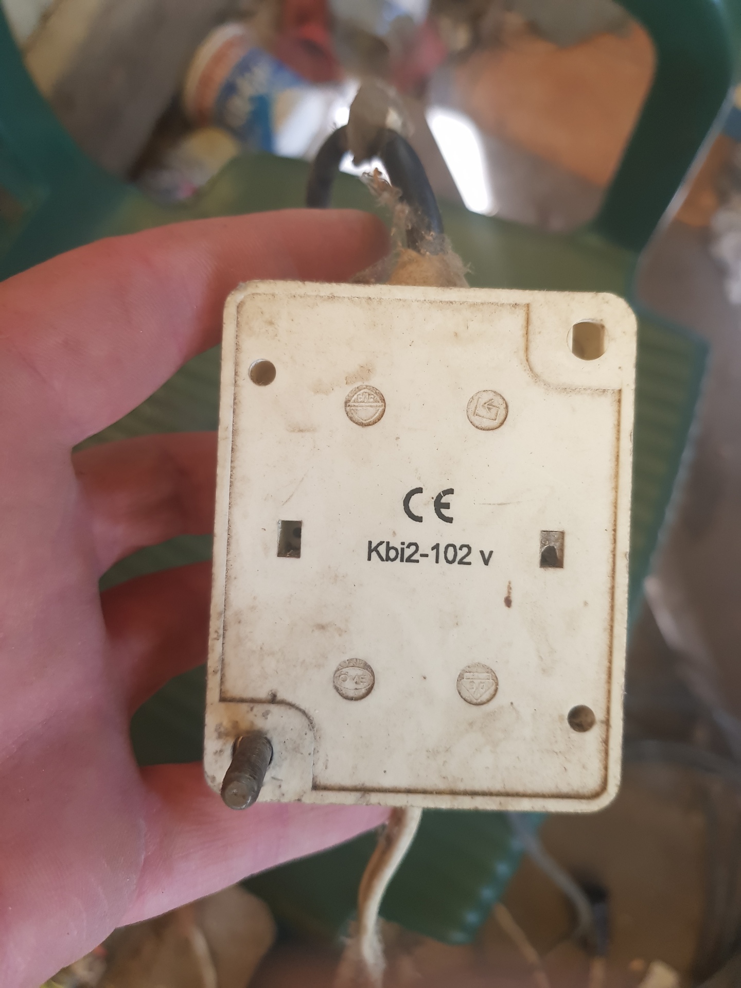

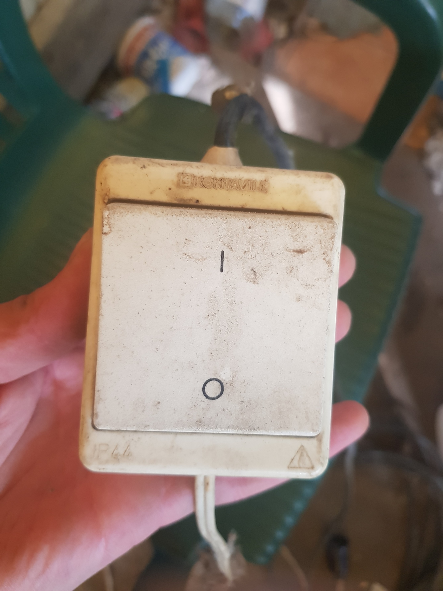

(#) gyulank hozzászólása Szept 25, 2024 /
Ezt hogy kell szétszedni? Már feszegettem, de csak deformálódott.
(#) JZoli válasza gyulank hozzászólására (») Szept 25, 2024 /
A billenőrészt kell lefeszíteni. Valóban nem könnyű!
(#) granpa válasza gyulank hozzászólására (») Szept 25, 2024 /
A billenőt két oldalt, késpengével finoman feszegetni kifelé, majd kézzel kihúzni.
(#) gyulank válasza granpa hozzászólására (») Szept 25, 2024 /
Megcsináltam már csavarhúzóval. Csak ezelőtt nem azt feszegettem, hanem azt amit a csavar fogott.
(#) Udvari Zsombor válasza gyulank hozzászólására (») Szept 25, 2024 /
A billenő tetejét pattintsd le a helyéről, alatta elő fognak kerülni az összetartó csavarok.

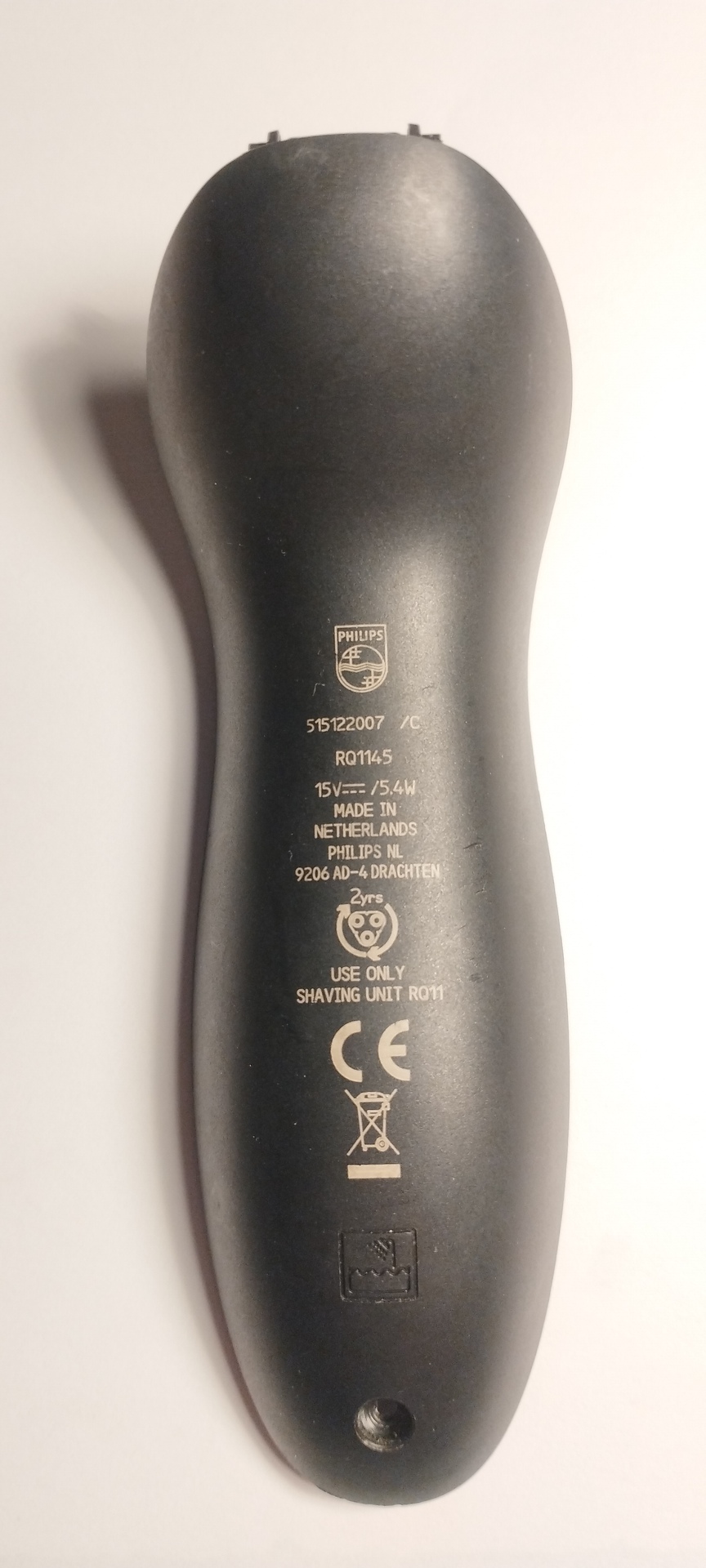

(#) martin66789 hozzászólása Szept 26, 2024 /
A Philips SensoTouch RQ1145 borotvának a tartója tartalmazhat valami elektronikát, vagy speciális töltő adaptere lenne?
Elhagyták a tartóját és az adapterét így nem lehet tölteni, próbáltam más adapterről de nem veszi a töltést. Gyári adapterén 15V van, itthon egyenlőre 15,4V-ost találtam de nem akarja tölteni.

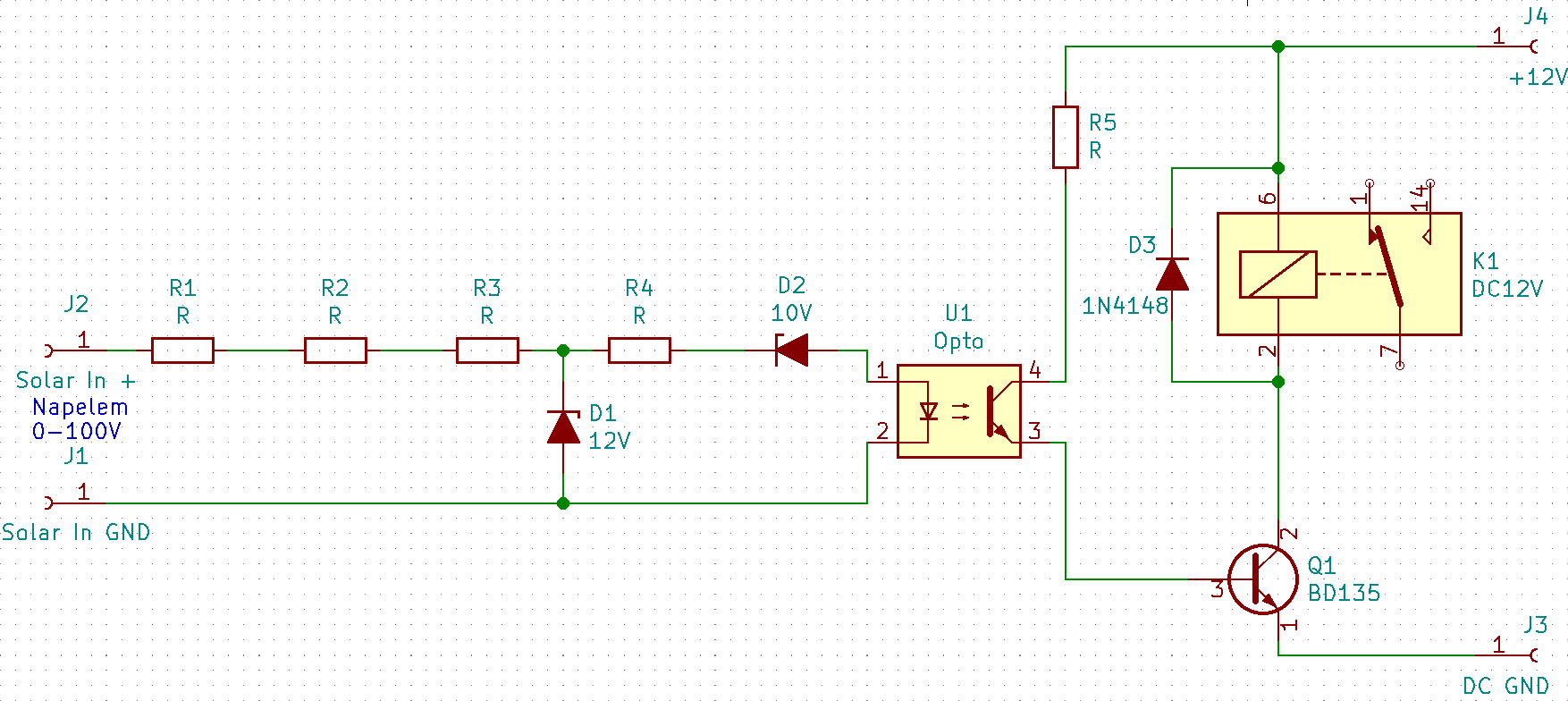

(#) Régi motoros hozzászólása Szept 26, 2024 /
Tud valaki ajánlani LM7812 / LM7824 típusú stabilizátort aminek a bemenete nagyfeszültségű mondjuk 60-100V közt valami? Sok áram nem kell, elég 100-300mA ami egy DC12 / 24V-os relét be tud húzni.
Napelem string feszültségét kell figyelnie, és ha van elég nafta, pl 12 vagy 24 fölött van a kimeneti feszültség, a relé bekapcsoljon.

(#) Régi motoros válasza Régi motoros hozzászólására (») Szept 27, 2024 /
Közben rájöttem a válaszaitokat olvasva, hogy rossz végén fogtam meg a dolgot.
Én balga, mivel eleve akkus rendszer, a már meglévő akkut is lehet használni a relé tekercs táplálására, nem szükséges azt a napelemről "lopni". A napelemre elég lenne egy optocsatoló is amin keresztül vezérelhető a relé. Az alábbi kapcsolást gondoltam ki, így minimalizálni a napelem oldal felől nagy feszültség miatti veszteséget. Lehetne ezen még faragni valamit?

(#) Patópali válasza martin66789 hozzászólására (») Szept 27, 2024 /

(#) proli007 válasza Régi motoros hozzászólására (») Szept 27, 2024 / 1
Hello! Nem kell ide bizti. A 4 ellenállásból kettőt átteszel a negatív ágba. Pld. 4*2,2k. Akkor a 12V-os zéner sem kell, viszont az optora érdemes tenni reverz diódát. Így max 10mA fog folyni 100V-nál.
24V-nál meg 2mA. A tranyó bázis-emittere közé illik egy ellenállást tenni. Pld. egy 1k. Az 600uA. Az optoval soros ellenállás is lehet 1k.

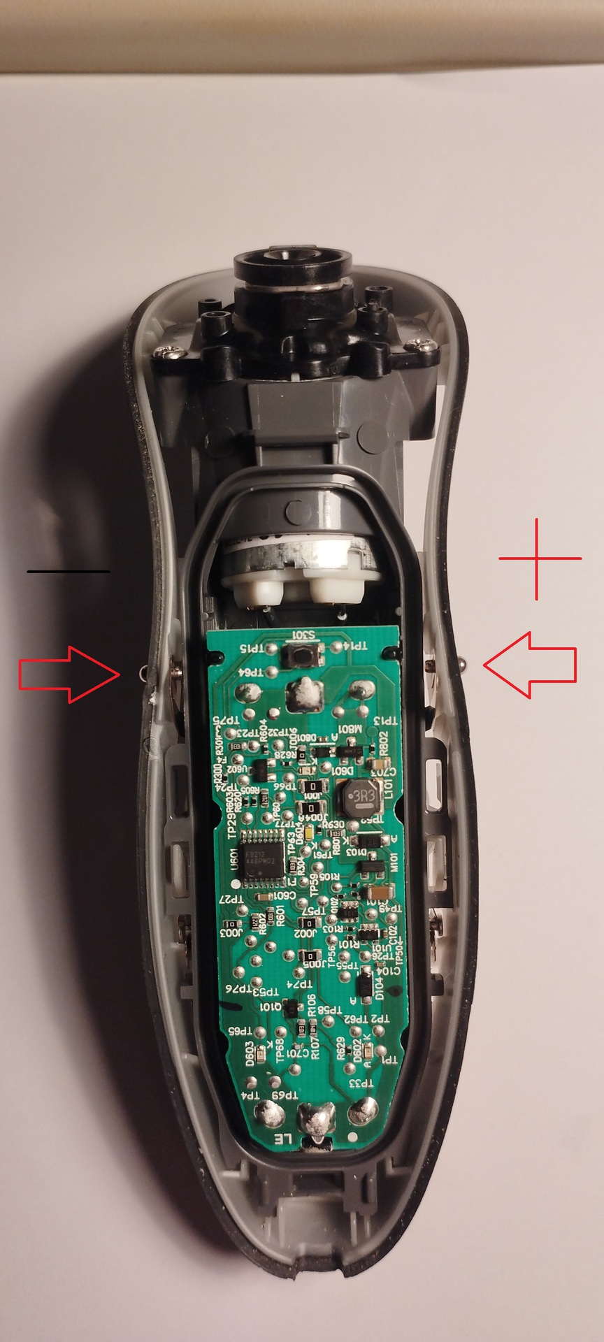

(#) martin66789 válasza Patópali hozzászólására (») Szept 27, 2024 /
Mellékeltem a képeket. A készülék két oldalán van 1-1 fém érintkező, ha jól mértem a jobb oldali a +, a bal oldali a -. A nyák másik oldalán nincsen alkatrész csak a 3,7V-os Li-ion akku.
