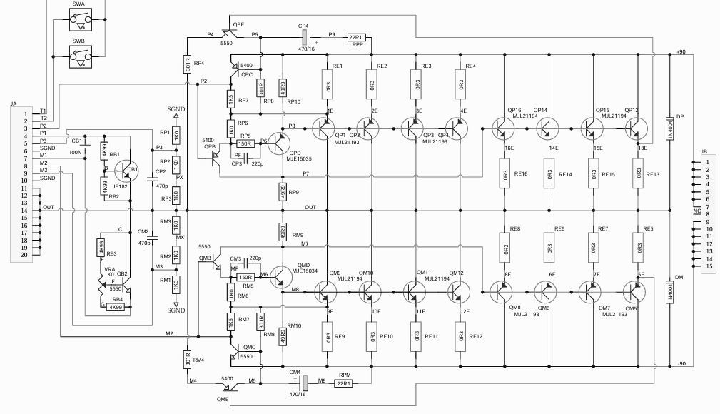

Ennek a kevert kimenetnek van valami értelme azon felül, hogy megbonyolítja a kapcsolást? Mármint lehet neki jelentős, érezhető haszna a hangminőség terén?

Elvi célja, hogy eltüntesse az NPN/PNP oldalak közötti különbséget. Gyakorlatban vannak vele problémák. Például a különböző polaritású végtranzisztorok közti nyitófeszültség különbség.

Szerintem nem a hangminőség az elsődleges célja, hanem hogy a meghajtó tranzisztor mind kollektorból, mind emitterből dolgozik. Így virtuálisan kétszeresére nő a végtranzisztorok áramerősítése.

Pedig a Bryston saját leírása szerint a torzítás csökkentése lenne a cél.
(#) tothbela válasza mcc hozzászólására (») Szept 23, 2024 / 2
Az meglehet. A viszonylag magas (±90V) tápfeszek miatt gondoltam hogy inkább PA mint hifi. No meg ezek az MJL21193/94 tranzisztorok nem valami gyorsak, viszont nagyon szívósak. Inkább igáslovak mint táncos paripák.

Akkor miért nem inkább valami kvázi kapcsolás? Nem lenne egyszerűbb?
(#) mcc válasza firstman hozzászólására (») Szept 24, 2024 /
Az sem szimmetrikusabb, mint a komplementer.
(#) firstman válasza mcc hozzászólására (») Szept 24, 2024 /
Nincs is megoldás arra egyébként, hogy a kvazi kapcsolás szimmetrikus legyen? Talán régebben nem is volt ez olyan fontos, de azóta sincs megoldva. Emlékeim szerint a késői Quadok aszimmetrikus tápja sem tudta teljességgel megoldani az eltérést.
A kvázikomplementer hátránya, hogy az egyik végtranzisztor közös emitteres, a másik közös kollektoros kapcsolásban működik. Ebből adódik az aszimmetria. Ezt pedig az aszimmetrikus táppal sem lehet megoldani.
