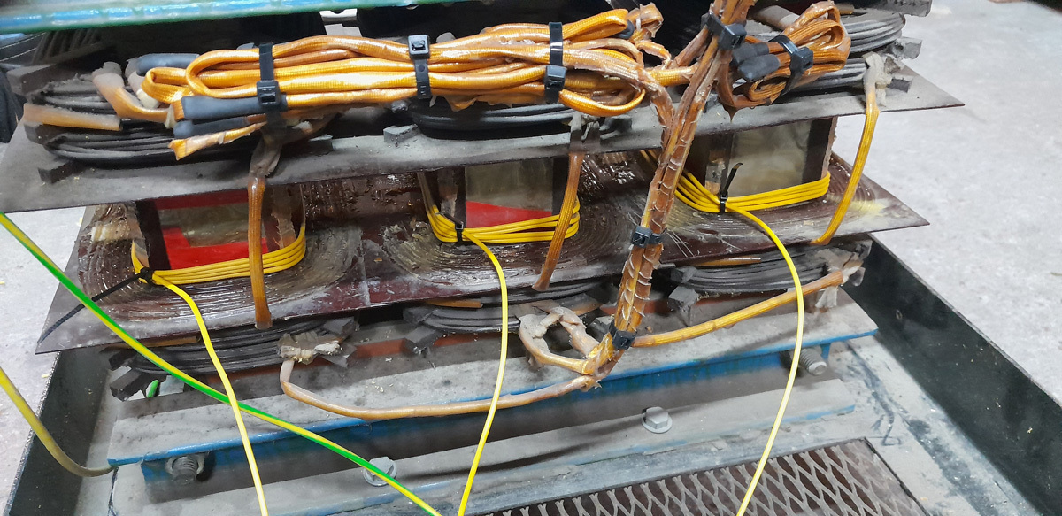

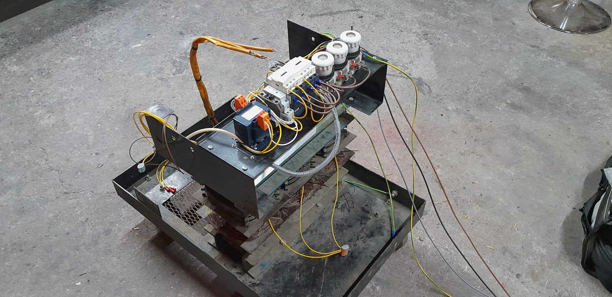

(#) Bakman hozzászólása Szept 28, 2024 /
Nagyot!
BHKV valami. A transzformátoron kívül kb. mindene hiányzott, bikázót készítenék belőle. A képek szerint oszloponként kb. 4.25 menetnyi szekundert tekertem fel próbaképpen és itt ért a nagy meglepetés. A szekunderek feszültsége:
9.5 V
8.6 V
7.4 V
Hogy a fenében lehet ilyen nagy eltérés a feszültségek között? Az egyik primeren egyel több vagy kevesebb menet lehet?
A hálózati feszültségben biztosan nincs ekkora arányú eltérés.
(#) Ge Lee válasza Bakman hozzászólására (») Szept 28, 2024 / 1
Egyrészt előfordulhat ekkora eltérés, másrészt addig a menetszámok aránya sosem fog kiderülni amíg pontosan meg nincs mérve. Mivel ugye jelenleg a szekunderek azok amik ismertek, így célszerűen meg kell fordítani a dolgot, generátor ismert értékű feszültségével meg kell hajtani a szekunderket egyenként és mérni a primereken a feszt, egyből látszani fog ha eltérés van.
De jártam már ekkora trafóval úgy is, hogy ki kellett vinnem az analóg műszert mert a digitmulti hülyeségeket mutatott, az analóg már mutatta a három pontosan egyforma feszültséget.
(#) tothbela válasza Bakman hozzászólására (») Szept 28, 2024 /
Gondolom a primer oldal csillag kapcsolású. Megkapja a 3 fázist, de nullát nem. Mérd meg a primer tekercsek kapcsain is a feszültséget. Valószínűleg nem a menetszámok a ludasak, hanem a háromfázisú mag nem optimális. A középső oszlop a szélső felé rövid úton záródik, de a két szélső egymáshoz hosszabb úton. Ez okozhatja az eltérést.

(#) Bakman válasza tothbela hozzászólására (») Szept 28, 2024 /
Nem, a primer oldal delta kapcsolású.
Nem szimmetrikus az eltérés. Ha szemből nézed a trafót, akkor a jobb oldalin van a legnagyobb feszültség, a középsőn a közepes, a bal oldalin a legkisebb feszültség.
Értem. Viszont olyan nincs hogy 4,25 menet. A menet az mindig egész szám, mert valahol záródik. Előfordulhat, hogy a tekercs kivezetései valami nem tervezett mágneses erővonalat metszenek, ezért változhat a mért feszültség. A legjobb ilyen próba tekerésnél az, ha feltekersz "X" menetet, és a kivezetéseket összesodorva hozod ki. Így csak a tervezett menetszámon fog indukálódni feszültség.
Ott van a képen, négy egész és egy negyed. A (próba) szekunderek "alsó" kivezetései hátul, a "felső" kivezetései elöl vannak. Ezek adják az "X" menetszámot. Az a lényeg, hogy szimmetrikusan tekertem fel a szekundereket, mégi jelentős az eltérés.
Holnap szétkötöm a primer vezetékeit és a szekunder felöl adok neki feszültséget.

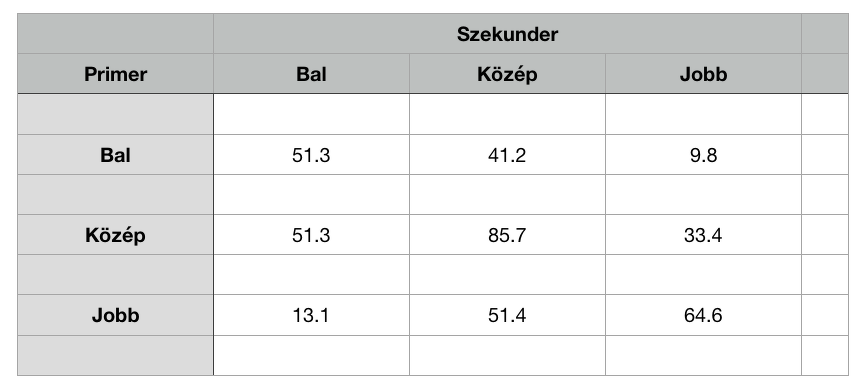

(#) Bakman válasza Ge Lee hozzászólására (») Szept 29, 2024 /
Nem lettem okosabb, lásd melléklet. Felváltva adtam az ismert szekunderekre feszültséget (táblázatban primerként szerepelnek), és mértem a primer tekercseken megjelenőket (táblázatban szekunder). Mérés előtt a delta összeköttetéseket szétválasztottam, mindhárom tekercs mindkét vége szabadon volt.
Kétszer mértem végig mindent, egy-két tizedes eltérésekkel ez az eredmény jött vissza.

(#) Ge Lee válasza Bakman hozzászólására (») Szept 29, 2024 /
Az ábrádat sem egyszerű értelmezni, mert most mit kell nézni mivel és miért? Mindent szét kellett volna kötni, mintha 3db egyfázisú trafó lenne, azaz 3db (illetve 4) feszültségértéket kellett volna kapnod. Valahogy úgy, hogy a szekunderen a bemenő fesz mondjuk 5V a három primeren pedig x,y és z érték mérhető.
Biztos hogy a kötés is bekavar, nekem van hasonló trafóm pár darab, azokon csillagba van kötve a primer és a szekunder is, és megegyezik a három szekunder feszültség rajtuk. Az egyiket át is tekertem mert egy 3 fázisú de 400Hz-es motort kellett hajtani vele, annak meg ugye visszaosztva a frekit kb. 3x32V kellett a névleges áramhoz és ugyanannyi menetet tekertem le mindhárom oszlopról.
