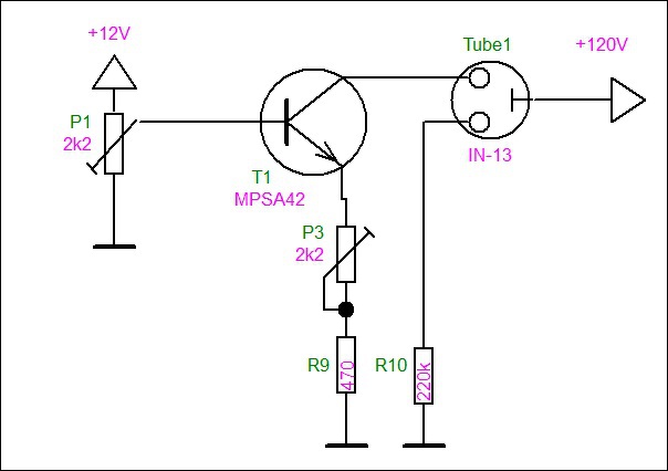

IN-13 csövet szeretnék tesztelni. A neten talált infók alapján raktam össze a mellékelt kapcsolást (elnézést a minőségért, nem vagyok gyakorlott rajzoló), de valami nem stimmel. A nyaláb elindul aluról de nem növekszik egy idő után hanem kb egy 3 cm rész "felkúszik" a cső tetejére. Mi a hiba az elgondolásban?

(#) Patópali válasza Pali79 hozzászólására (») Szept 29, 2024 /
Itt az adatlap és a teszt áramkör:
2-3 kivezetést nem cserélted el?
A hozzászólás módosítva: Szept 29, 2024
(#) Pali79 válasza Patópali hozzászólására (») Szept 29, 2024 /
Elvileg a 2-es az fixen a középső, az 1-3-at próbáltam cserélgetni de nem lett sokkal jobb a helyzet.

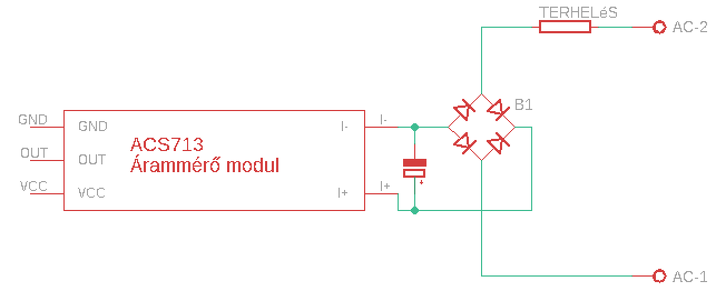

24V váltófesz mellett szeretnék áramot mérni PIC-el.
Van egy ACS712-es modulom.
Ami kapcsolást idáig találtam annál úgy oldották meg hogy sürün mintavételeztek és megkeresték a legy nagyobb és leg kisebb értéket, majd azzal számoltak.
Nekem nem kell nagy pontosság, 100mA-es saccolás már elegendő, viszont a proci elég elfoglalalt, szerintem nem tudna elég sűrűn mintát venni.
Az alábbi kapcsolás mennyire lehet működő képes?
(#) Bakman válasza Lamprologus hozzászólására (») Szept 29, 2024 /
Inkább így, lásd melléklet. Ez csak akkor használható, ha nincsenek viszonylag gyors változások a felvett áramban (illetve vannak, de nem érdekelnek), az RC tag "átlagol". Pontosan milyen kontrollerről beszélünk? Hátha egyszerűen megoldható a feladat.

(#) Skori válasza Lamprologus hozzászólására (») Szept 29, 2024 /
Lehet az ACS kimenetét is egyenirányítani, opamp-os egyenirányító kapcsolásal. Ennek a kimenetén már csak DC-t kell mérned. De akár áramváltóval is mérhetnél, annak még tápfesz sem kell (és lehet a szekunder oldalon egyenirányítani).
(#) Bakman válasza Skori hozzászólására (») Szept 29, 2024 /
Egy műveleti erősítős egyenirányító kicsit összetettebb mint egy egyszer diódahíd, áramváltó után is az kellene a diódák helyett.
(#) Skori válasza Bakman hozzászólására (») Szept 30, 2024 /
Áramváltó függő. Ha az áramváltó megfelelő nagyságú feszültséget tud adni, akkor a kimenete (egy bizonyos határon belül) áramgenerátorként viselkedik. Kicsi nyitófeszültségű (schottky) diódákkal probléma nélkül lehet egyenirányítani, aktív elektronika nélkül is. Vettem pl. olyan panelbe ültethető áramváltót, ami majdnem 10V kimenő feszültségig használható. Egy graetz majd a DC oldalán sönt, össz. feszültség értékéig egész lineárisan viselkedik. Persze ez nem preciziós mérésre való, de teljesen jól használható.
(#) Skori válasza Skori hozzászólására (») Szept 30, 2024 /
Szimuláció. Egy 1000 áttételű áramváltó kb. ezred részére csökkenti az áramváltó után a graetz által bevitt hibát (ha nem telítődik a vasmagja). 1% pontosságú mérés igénye esetén ez akár elegendő is lehet.
Pontosabb méréshez, az áramváltó kezdeti telítődése, és a mágnesezőárama által bevitt mérési hiba, szoftveresen kompenzálható, ha néhány ponton kalibráljuk a mérőeszközünket (közötte meg pl. lin. interpoláció) - de ez csak attól függ mennyire pontos mérést szeretnénk..
A második ábrán azért van kisebb érték mert itt az abszolút középértéket kapjuk meg (csúcsérték * 2/PI + a megmaradó hullámosság, ami a konditól függ) Effektív értékhez pl. a söntön lehet módosítani.
