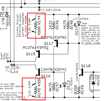

A diff. erősítő áramgenerátorában a LED nyitó irányú feszültségesése 1,8 V?
Szerk.: az R147, R148-on megtudod mérni.
A hozzászólás módosítva: Okt 9, 2024
(#) firstman válasza reloop hozzászólására (») Okt 9, 2024 /
Nem. Zöld ledek és 2,43V mindkettő.
(#) reloop válasza firstman hozzászólására (») Okt 9, 2024 /
A 2,43 V mérésből származik? Ebben az esetben térdig kéne járnunk az áramban.
Szerk.: ami a lényeg, azaz R144 és R145 2,4 mA es árama.
Igen,most mértem. Az R144 1,9V, az 145 1,24V.
A Q116 BE feszültsége 1,2 V? Nono! Az egy P/N átmenet, csak 0,6-0,7 V lehet.
AQ116 BE feszültsége 0,62V, mérésre.
A D113 LED-en ennek a BE feszültségnek + UR145nek kéne esnie. Az pedig nem 2,43 V, mint amit korábban írtál.
Na ott bizony már csak 1V van mindkettőn.
A differenciál erősítő 33 Ω-os degeneráló ellenállásain kimérheted merre folyik el az áram.
A linkelt ábra elég nagyvonalúan felcsökkenti az 1,2 mA-t 1,6 mA-re mire az R106-hoz ér pedig abból táplálkozik Q101 és Q109 bázisárama, még ha elenyésző értékről is van szó.

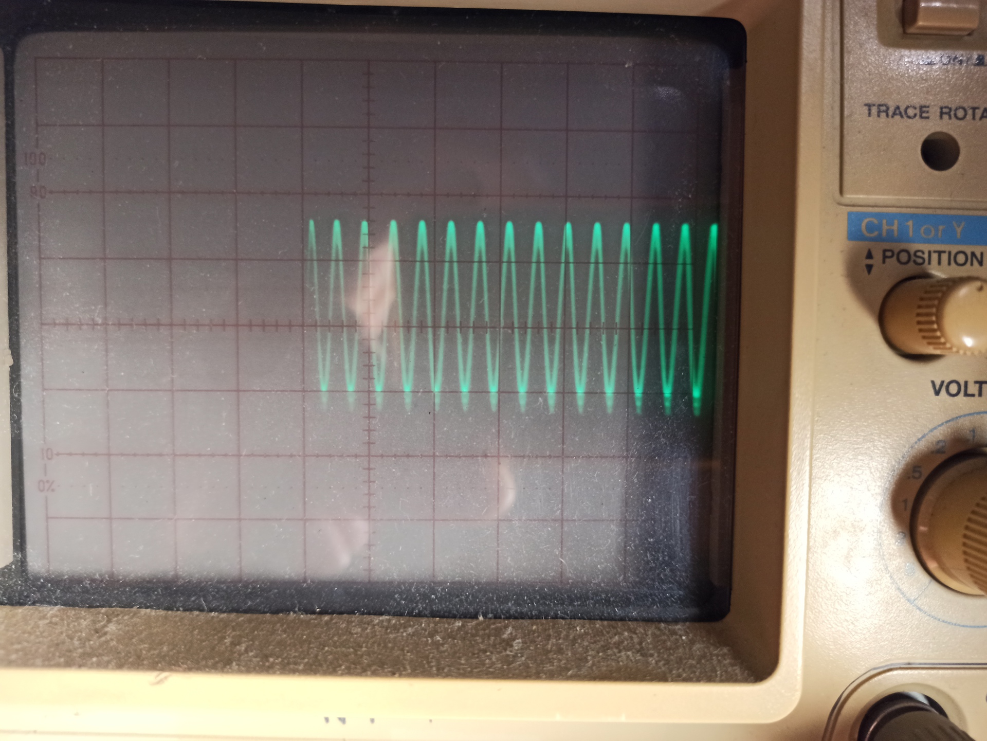

Gondolom nem gerjed, mert azt a szkópon láttad volna.

A bázis-emitter feszültségekben nem lehetne pár mV-nál nagyobb különbség és nem állhat ennyire távol 0,65 V-tól. A -1 V és a 0,78 V irreális 1-2 mA kollektor áramnál. Biztos nincs felcserélve a kollektor az emitterrel?
A szkóppal érdemes ránézned és a bementi csatlakozóra feltétlen tegyél rövidzárat.
(#) firstman válasza reloop hozzászólására (») Okt 10, 2024 /

(#) reloop válasza firstman hozzászólására (») Okt 10, 2024 /
Ha darlington van benne, akkor csak az 1 V körüli BE feszültség jó. Milyen típust választottál?
A Q101, Q105 keresztcserét javaslom, hogy kiderüljön a tranzisztor pár asszimmetriája okozza-e a hibát.
Az oszcilláció elég aggasztó, a kompenzációs kondik kapacitása nem lett véletlenül elnézve?
MPSA13 npn, illetve MPSA63 pnp. 3,9nF mindkét kondenzátor. A lehetőségek szerint próbáltam a legközelebbi párokat kiválasztani a tranzisztorokból. Ha asszimetria van a diff párban, az okozna egy nagyobb dc eltolódást. De lehetne hatással a bias problémámra is?
