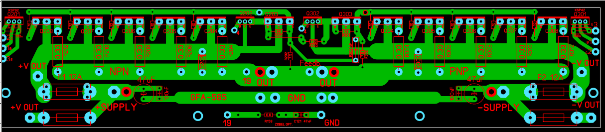

(#) firstman válasza mcc hozzászólására (») Okt 11, 2024 /
Nem tudom,mennyire látszik,de így néz ki a kimeneti panelem. Csak a 4 meghajtó, meg 1-1 vég tranzisztor van berakva, iletve amik ezeknek a működéséhez kellenek. Én nem találtam rajta hibát. 1 pár MJE15032-33 és 2 pár NJW0281-0302 tranzisztorból van öszerakva. A kompenzáló tranzisztorok még a bemeneti panelon vannak.
(#) mcc válasza firstman hozzászólására (») Okt 11, 2024 /
Le kéne tesztelni magában. Az a Zobel kicsit fájdalmas. Be ne kösd!
Ha jól sejtem, akkor a 4-es jelű kivezetések kapcsolódnak a VAS-hoz.

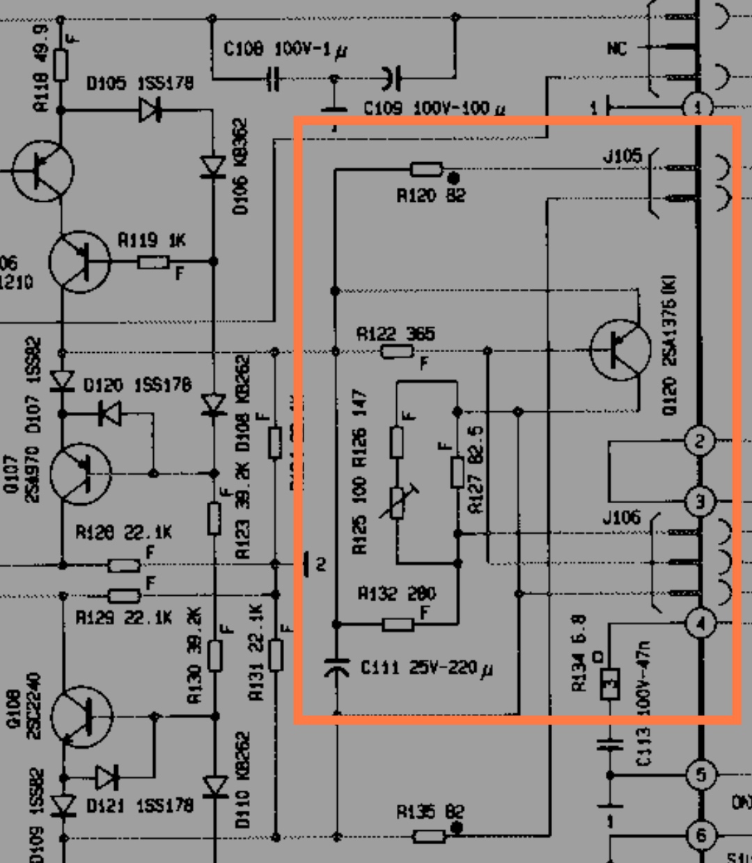

Jól sejted. Mi a baj a Zobellel? Ezek voltak a gyári értékek. Az 1µF speed up, illetve a két 47µF szűrő kondi nincs beültetve.
A 6.8 ohmos ellenállás minimum 5W, de inkább 10W egy ekkora végfokhoz...
