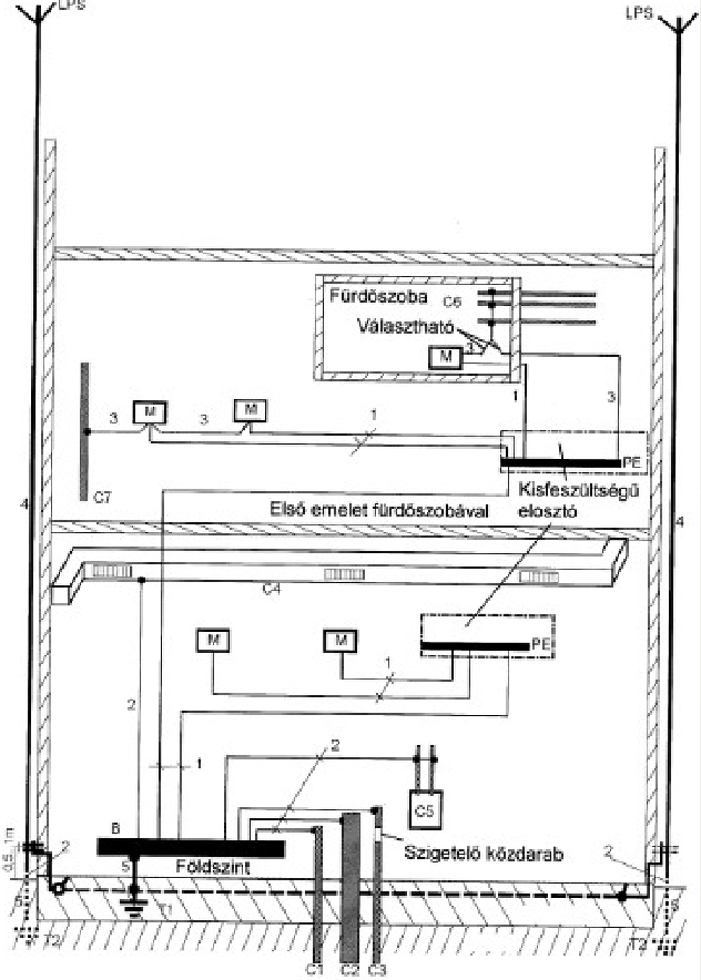

(#) SKY válasza ötfelezős hozzászólására (») Szept 29, 2024 /
Nem arra gondolsz, hogy 3 év alatt megváltozott a szabvány magyarázó ábrája is? A 2007-es kiadásban még valóban ment a fürdőhelyiségbe egy 1-es PE vezető a testhez és a kiegészítő összekötésnél a 3-as jelű választható volt, hogy a testre csatlakozik, vagy egy újabb vezetővel az elosztó PE sínjére.
A 2012-es kiadásban már ilyen sincs. Az 1-es elvileg egy sima PE vezető, ami lehet akár 1,5-ös is, ha olyan vezetékezés lett kialakítva a fürdőhelyiségben. A kötődobozokban, dugaljakhoz fázisvezetővel együtt, védetten van vezetve, tehát még 2,5-ösnek sem kell lennie kötelezően.
Amúgy meg a kiegészítő összekötésnél miért számít, hogy milyen a PE vezető? A közvetlenül földelt készüléktestről kellene indulnia egy közeli, nulla potenciálon lévő fémszerkezetre és erre a szakaszra van egy minimális keresztmetszet, hogy ne léphesse túl a potenciálkülönbség a veszélyes értéket testzárlat esetén.

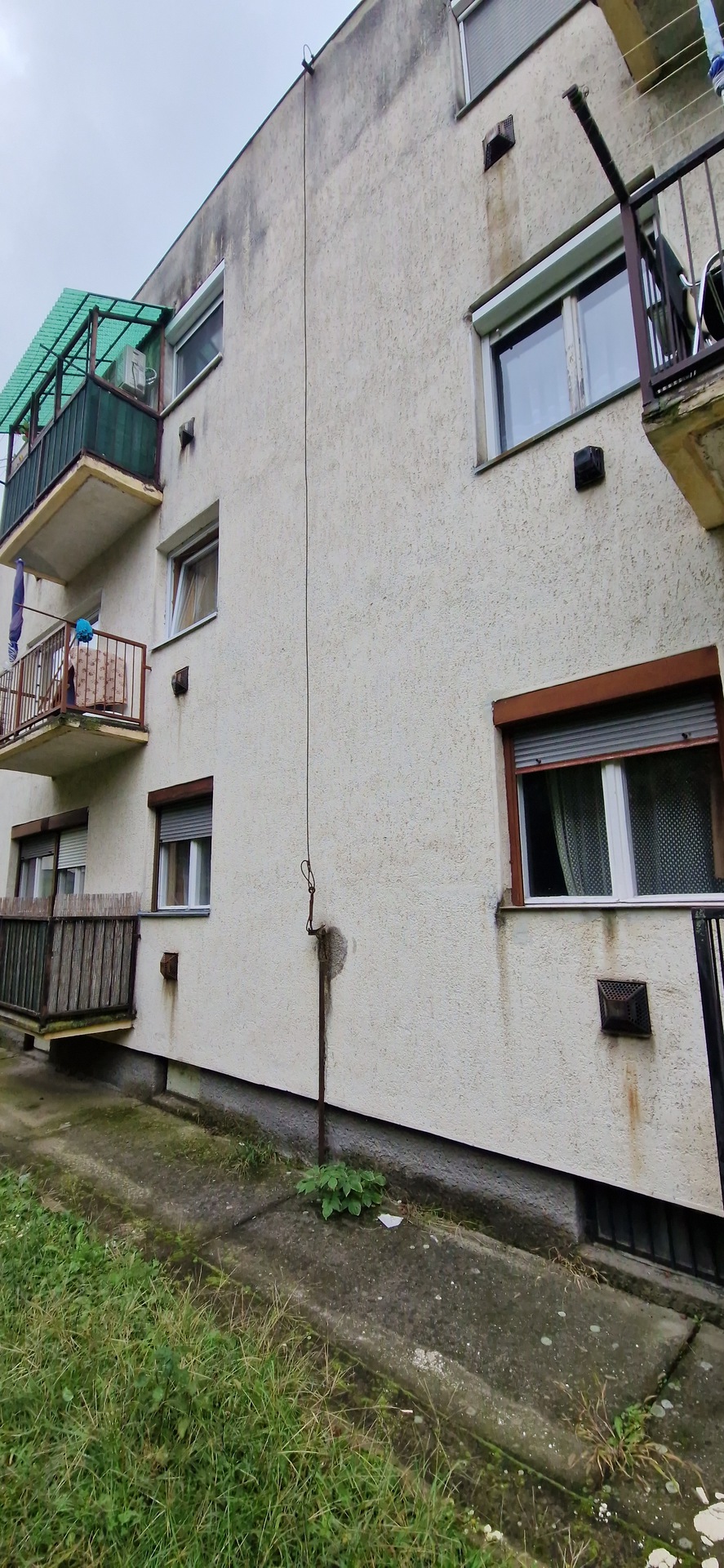

(#) gordonfreemN hozzászólása Okt 3, 2024 /
Társasházi villámvédelem
Kisebb segítségre szorulnék, tanácsot kérnék:
A társasházunkról valamikor 20+ éve a UPC levágta a villámhárítót. Én még nem laktam itt, azóta rajtam kívül kb. senkit sem izgatott, hogy esetleg egy kisülés erre téved és esetleg felgyújtja a tetőt meg a házat.
Képet tettem be a házról, lapostetős.
A villámhárítóból (villámvédelemből...) semmi sincs már meg.
Nyilván ez így nem jó, büntetnek is érte egy ellenőrzés alkalmával (100e-1m közt).
Készíttetett a kkv egy tervet, a tervező meg odatette magát rendesen, csatoltam a tervezetet is.
A kivitelező először kijött, hogy a kéményre tenné majd fel a villámhárítót... majd 1 hónap múlva közli, hogy körbe kell ásni az épületet, az épület előtti bentont fel kell törni, stb stb, 4 milla.
12 lakó közt ez nem lesz kevés fejenként.
Ezt el kell fogadni vagy van erre olcsóbb megoldás?
Szakember ajánlást is elfogadok, privátba jöhet.
A hozzászólás módosítva: Okt 3, 2024
(#) KTobi válasza gordonfreemN hozzászólására (») Okt 4, 2024 / 2
A terv egyszerű, egy sima villámhárítónak tűnik, kicsi az anyag igénye, valószínűleg az épület elhelyezése, méretei megengedik, hogy ennyiből megoldható legyen.
A megvalósítás sem bonyolult, a tervező jól látta elő, hogy a betonon kívül kellene lehelyezni a keresztföldelőket és összekötni őket. A négy levezetőnél és a villamos betápnál (hogy tudjon csatlakozni az EPHra) elkerülhetetlen, hogy legalább egy betoncsíkot (~50cm) fel kelljen venni, vagy felverni és újra önteni.
Távolról nem lehet megmondani, hogy teljesen körül kell-e ásni az épületet, vagy lehet szakaszokat "átfúrni", mennyi egyéb helyen kell a betont megbontani, hogy a vízszintes földelőt le lehessen helyezni.
Voltak itt előzőleg képek egy épületen utólagosan megvalósított villámvédelemről, ott az épület tövében, de föld felett csinálták meg az alsó vízszintes összekötést, azt a tervezővel egyeztetve lehet itt is, de akkor több keresztföldelő lehet szükséges, akár úgy hogy az oldalak közepén még egy-egy, vagy hogy kevesebbet kelljen bontani a sarkokon nem egyet, hanem 2-3 földelőt is lerakni egymástól 2-3 méter távolságba.
A környéken dolgozó villanyszerelő tud várható adatot adni, hogy egy 80cm-re lehelyezett 2m-es keresztföldelő mekkora ellenállást fog adni, nagyon függ a talajtól. Én 8Ω értéket tudok elérni eggyel nálunk, ha van csak 4 a sarkában az már 2Ω ellenállást eredményezne a rendszeren.
Hasznos a vízszintes földelő, de ha túl nagy munka, lehet kiváltható mással. Azt nem szabad elfelejteni, hogy idővel a föld alatti rész cserére fog szorulni, nem árt figyelembe venni a megvalósításnál. A megfelelő időnként elvégzett ellenőrző mérések jelzik, mikor kell cserélni (20-100év?).
Az anyagköltséget a terv, az épület megközelítő méretei alapján meg tudod nézni a netten. Munkadíjra, ha csak a négy sarokban kell ásni, akkor lehet számolni 3 ember 5 napi munkájával, az elég kell, hogy legyen. Ha körül kell ásni, akkor egy kisgép egy napi bérleti díját számold hozzá.
Nem mindegy, hogy az ajánlat tartalmazza-e a belső túlfeszültség levezetőket, vagy csak külső villámvédelmet. Ne felejtsd el, ezzel nagyban javulni fog az épület villamos földelője is, ha csak nem az elmúlt pár évben lett felújítva.
Ezt mind tekintsd tanácsnak, nem vagyok szakember a témában

(#) gordonfreemN válasza KTobi hozzászólására (») Okt 6, 2024 /
Még egyet kérdeznék: ha részlegesen a védelem még megtalálható, akkor ezt nem szabad figyelembe venni és új levezetőket/földelőket kell kialakítani?
Mert a kivitelező azt mondta, a védelem teljes hiánya, miközben ma megnéztem és találtam a képen látható részletet a védelemből.
Azért beszélek majd a tervezővel is.
azt szeretném elérni, hogy ne legyünk lehúzva... csak a szükséges mértékben kelljen belenyúlni, sok az idős a házban és most fogják a fejüket

(#) KTobi válasza gordonfreemN hozzászólására (») Okt 6, 2024 / 1
Ha megfelelően van kivitelezve és jó állapotban van, akkor rá lehet csatlakoztatni az újra. De ehhez meg kell nézni, kibontani, a föld alatt is hogy van megoldva, megfelel-e a mai előírásoknak és ki is kell mérni, hogy van-e értelme használni. Amennyi időt egy szonda vizsgálatával eltöltesz az alatt egy újat lehet telepíteni és akkor tudod, hogy megfelelően van megcsinálva.
A villámhárítót hivatalosan, tudtommal terv alapján villanyszerelő is megcsinálhatja és nem kell villámvédelmi szakember. A villanyszerelők is jobb szeretik a kényelmesebb munkát. A fém anyag szerintem 300ezerbe bele kell hogy férjen. A telepítés se tart sokáig, itt a fizikai munka ami problémás. A beton megbontása (egyben vagy vágva) és a földmunka. Nem a fejet kell fogni hanem a lapátot, tudtommal ásni még nem tilos. Próbálj más megbízni a fizikai munkákkal, akkor könnyebben fogsz találsz villanyszerelőt aki akarni is fogja megcsinálni a munkát, nem csak lerázni téged. Egy normális munka leírással (milyen munkából menyit kell elvégezni), 3-4 ajánlatot emailben is tudsz kapni, nem kell helyszínre kimennie az ajánlat tevőnek. A legmegfelelőbbel aztán egyeztetsz helyszínen is mielőtt szerződtök.

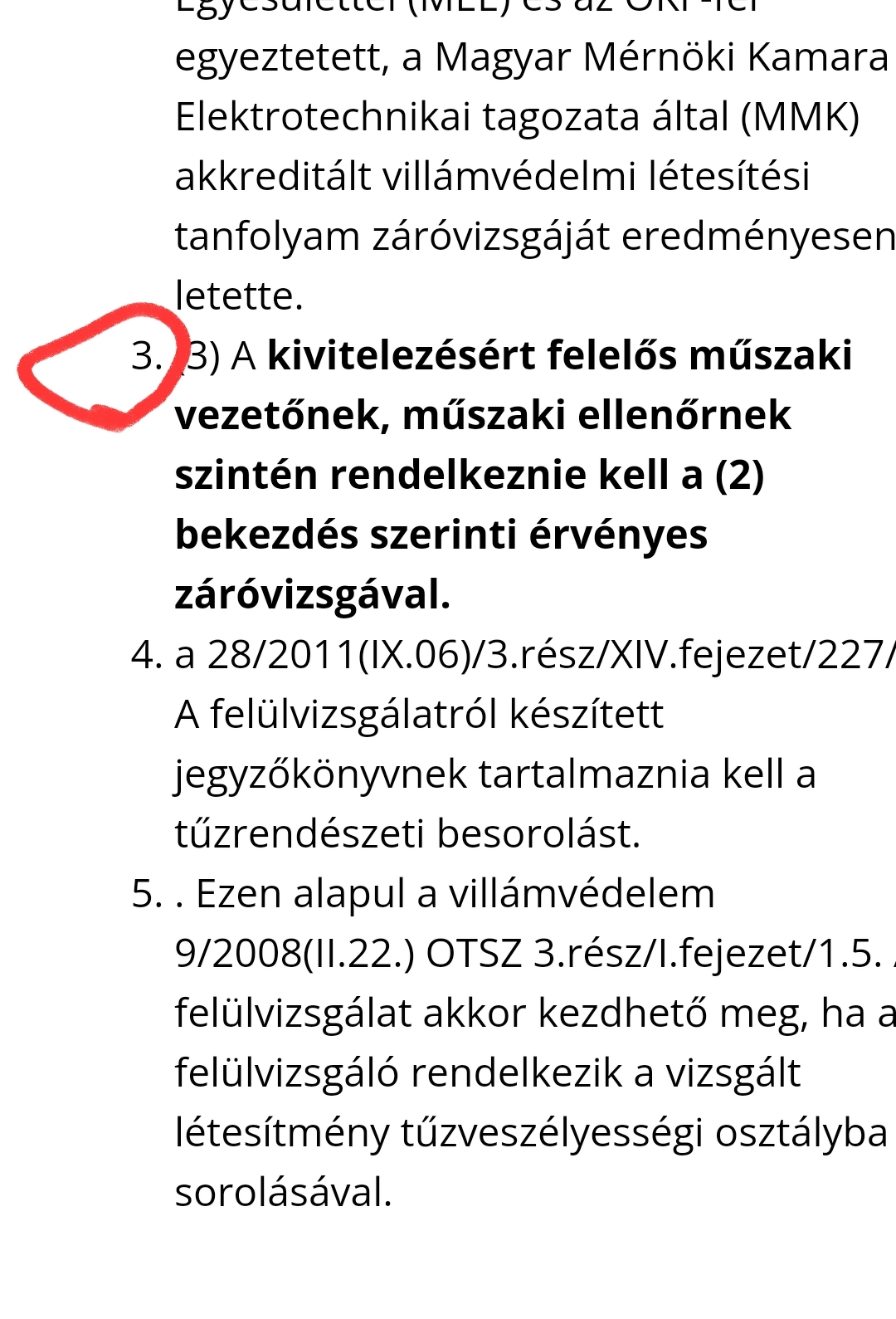

(#) gordonfreemN válasza KTobi hozzászólására (») Okt 7, 2024 /
Ez mennyire biztos? Esetleg valakinek van biztos onfója ehhez?
Böngészővel ennyit találtam, mint a csatolmány

(#) mikrokapcsolo válasza gordonfreemN hozzászólására (») Okt 7, 2024 /
A kivitelezőnek kell rendelkeznie felelős műszaki vezetővel(FMV), aki majd az elvégzett munkát felügyeli és átveszi. Az FMV fog kiállítani egy nyilatkozatot a végén, hogy a kivitelezés a terveknek megfelelően lett kialakítva. Magát a kivitelezést villamos szakember kellene hogy végezze, ez a villámvédelmi tervről készült fotódon is le van írva. Azért kell, mert a földelőt be kell mérni, arról jegyzőkönyv kell. Magát a villámvédelmi jegyzőkönyvet is csak villámvédelmi felülvizsgáló adhatja ki.
