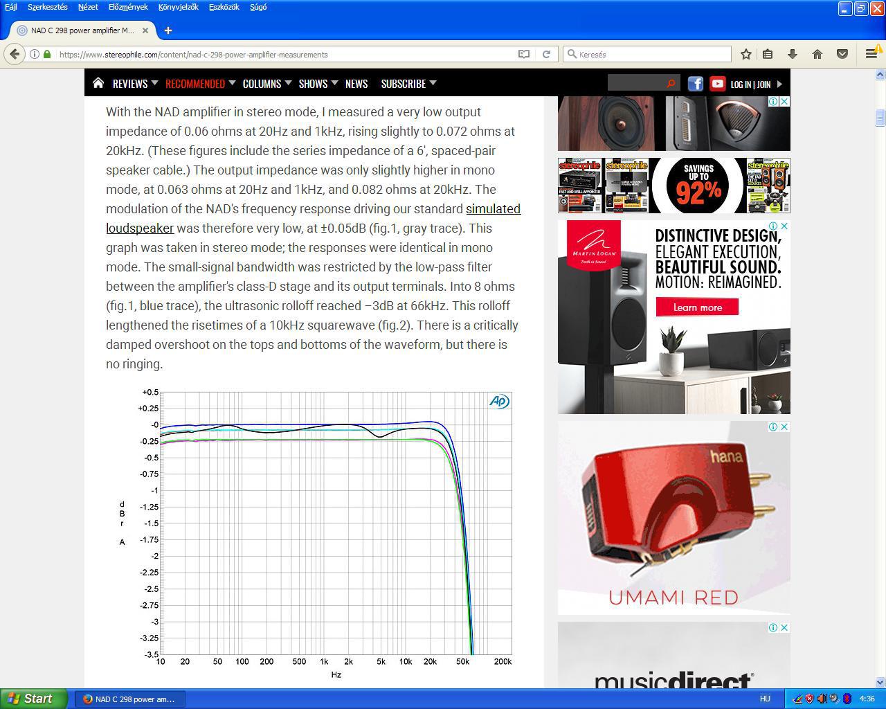

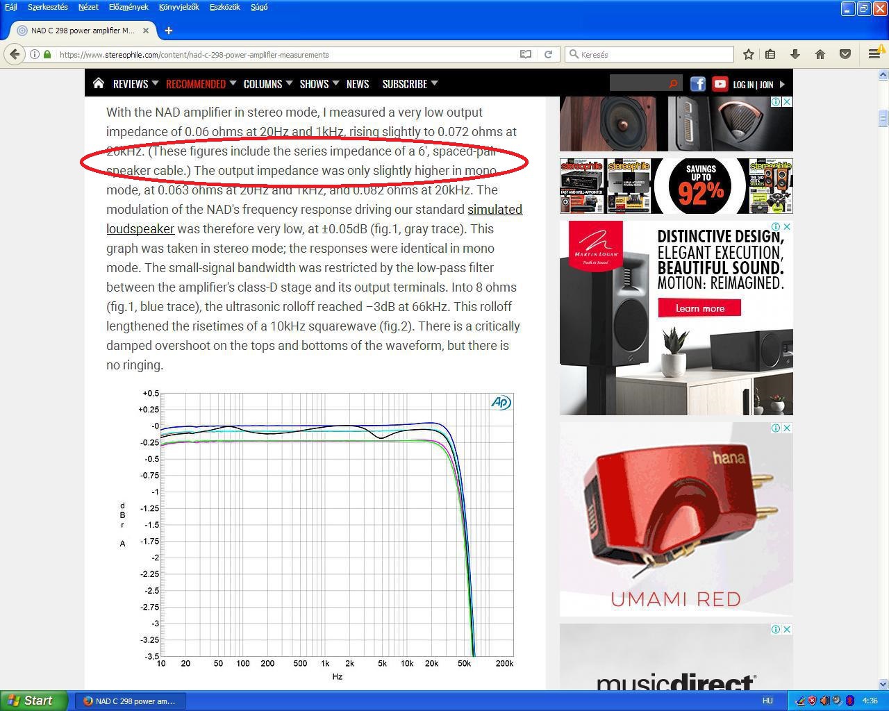

				Kicsit pontosítanám. A µΩ-os nagyságrendet a purifi-ról írtam: Itt a pufiri adatlapja: Bővebben: Link Mindjárt a legelső oldalon Output Impedance: <65µΩ @ 1kHz. A 7. oldalon pedig van egy grafikon, ami a frekvencia függvényében mutatja ugyanezt. Még 20kHz-es sem éri el az 1mΩ-ot. Ha a NAD-ot és a Burgum-ot akarod ebből a szempontból összehasonlítani: akkor ez utóbbi esetében a mérési frekvencia ugyanúgy nem közömbös. Tehát mekkora frekvencián 12mΩ? Mennyi ugyanez pl. 20kHz-en? A Stereophile mérési módszerét nem ismerem, de simán el tudom képzelni, hogy míg a gyári mérés a panelen, a kimeneti pontokon történik, ők esetleg a komplett erősítő kimeneti csatlakozójánál mértek (belemérve a készülékházban levő bekötést, és a csatlakozót)... Leírták amúgy a cikkben, hogy hogyan mértek? Esetleg arról is van fotó? Nyilván (vagy legalábbis feltételezem) a Te mérésed sem egy vezeték végén, a rajta levő csatlakozóval együtt mérve készült.
				A Stereophile belemér még 6láb hangszóróvezetéket is.
				Egyszerűen csak nem tűnik hihetőnek számomra, hogy ekkorát gurítanának az adtlapon... és valószínűleg nem is teszik. De mindjárt meg is kérdezek egy purifi tulajdonost, hogy ezt a paraméretét megmérték-e...
				Na b+, ez eddig fel sem tűnt.. ennyit a korrekt mérésről. Lemérik a hangszóróvezetéket (+ nyilván a csatlakozót is), és megadják egy erősítő mért adataként... Ezek után mennyire lehet ezektől komolyan venni bármilyen mérési eredményt?? (kötői kérdés volt - nyilván semennyire - ezek szerint csak "újságírók")				 A hozzászólás módosítva: Jún 29, 2024
				Minden erősítőt így mérnek. Szerintük ez a reális módszer. Mindenki használ kábelt...
				Csak akkor gyakorlatilag a kábeleket hasonlítják össze, meg a műszerük pillanatnyi szórását ill. pontosságát, aminek semmi köze az erősítő valós paramétereihez. Mindenki használ kábelt, de mindenki másfélét, hosszabbat-rövidebbet, vastagabbat-vékonyat, ezüstöt-rezet-alumíniumot... Hiába na, mérni is tudni kell. Ezek után nyilvánvaló, hogy nem kevés hiányosságuk van ezen a téren. Utána meg leírják, hogy a mért paraméterek és a hangminőség között igazából nincs kapcsolat - hát ha mindent így mérnek, akkor aztán tényleg nincs, még akkor sem ha időnként van.

				Ha csak elvileg nézem a mérési metodikájukat, és feltételezem, hogy mindig ugyanazt a vezetéket használják (és az vélhetően egy jobb fajta vezeték), akkor ebben látok következetességet.  Az támogatható törekvés, ha igyekeznek a valós használat körülményeit közelíteni.
				Ugyanazt használják. Volt róla olvasói kérdés.
				Csak ez olyan mintha mΩ-os ellenállásokat úgy akarnék összehasonlítani, hogy a méréskori mindíg sorbakötök egy 100Ω-os ellenállást - majd ezt nem vonom le a mért eredményből.
				Igen. Megkérdezik, hogy mennyi egy autó fogyasztása 100-on? 12 liter, megpakolt utánfutóval.

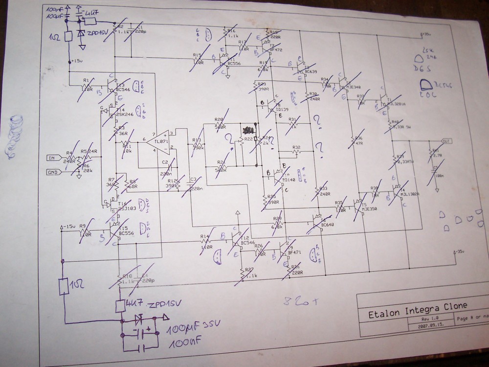

				Az Integrában az van ha jól rémlik, beszéltünk is róla itt régebben, a rajzát is csatoltam. Én inkább arra lennék kíváncsi, hogy a Flow-ban mi van mert az kivételesen jól is szól, de csak annyit lehet tudni róla a lengyel cikkből hogy mintha fetes lenne de hogy a vége fetes vagy az egész az már nem derül ki, meg elvileg nincsen benne globálenefbé.
				Végignéztem a topikot, és nem találtam a rajzot..... Biztos, hogy itt van?
				Nem jól emlékeztem, nem itt van hanem amott.

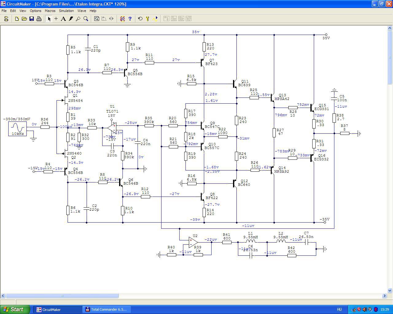

				Én leszimuláltam tavaly az Etalont, talán ki is tettem valahová az eredményeket. Így kellett, hogy kinézzen:  A THD közel 0.1%. Persze ettől még szólhat jól és emlékeim szerint hangra jól is szerepelt valamelyik Hifi Show-n az ezredforduló környékén. Horribilis pénzt kértek érte.

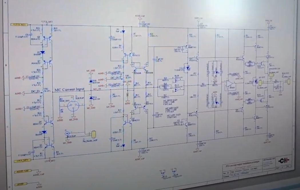

				Látom, hogy a "gyári kapcsolási rajz" furfangosra sikerült JFET bemeneti kialakítása nem vette el a kedvedet   TJ. bázis-emitter átmenetKénytelen vagyok idejönni.mcc: A gyakorlatban úgy néz fest a dolog, hogy Q1, Q2 9mA-es nyugalmi áramához a BC747C (D1) bázis-emitter átmenetén 371uA áramnak kell folynia, a BC557C-n (D2) 447uA-nek. A CM szerint ez az áram 1.96mA mindkét, diódaként bekötött tranzisztoron. shany: Nem értem mi a problémád ezzel az előfeszítéssel. Hogy hol használtak ilyet? Én használtam régen többször pl. RIAA korrektorokban és teljesen bevált. Mi az előnye? Az, hogy két azonos típusú BJT pontosabb előfeszítést ad, mintha helyette diódát használnék. A másik, hogy ezeket egymással szembe fordítva össze lehet ragasztani a lehető legjobb termikus együtt futás érdekében (amolyan tanyasi tranzisztor array  ). Elolvastam a linket, de nem értem mi a "poén" benne.
				Nem azt kérdeztem, hogy miért nem diódát használsz tranzisztor helyett, hanem hogy a diódának használt tranzisztort miért nem úgy használod, ahogy a hasonló viselkedést produkál a kompenzálandó tranzisztorhoz. Nyilván termikus kapcsolatban levő tranzisztorokat érdemes használni, praktikusan egybetokozott smd kivitelt. Mint pl. a a "világ egyik legjobb" phono erősítőjének az mc elő-elő-erősítő fokozatában a CH Precision P10-ben ( €77,000 )... A poén: "Active diode Connecting the transistor collector to its base has a drastic effect on its behavior - it begins acting as a "voltage diode" (keeps up the collector-emitter voltage constant). Its horizontal output IV curve rotates 90 degrees and becomes almost vertical. The base-emitter junction diverts only a beta part of the whole input current; so it acts as a low power (signal) diode that determines the behavior of the power collector-emitter "diode". Most of the current passes through the latter. Since the base current is beta (140) times smaller than the collector current, the influence of the base resistance R_B on the base-emitter IV curve is insignificant and it is almost vertical (as they say, the diode differential resistance in this part is lower). Since the base current is beta (140) times smaller than the collector current, the influence of the base resistance R_B on the base-emitter IV curve is insignificant and it is almost vertical (as they say, the diode differential resistance in this part is lower). https://electronics.stackexchange.com/questions/665474/equivalence-...665838 A hozzászólás módosítva: Okt 12, 2024

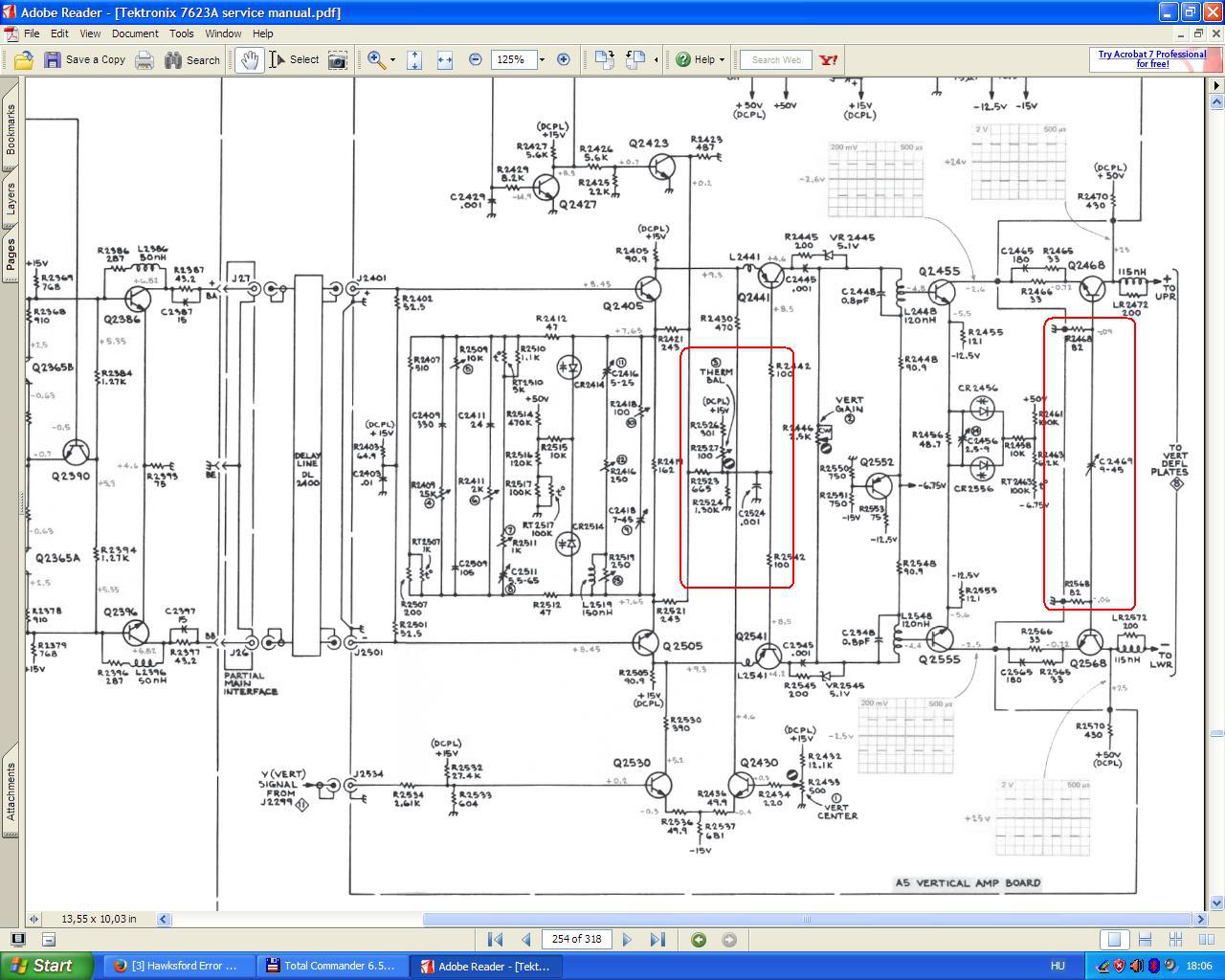

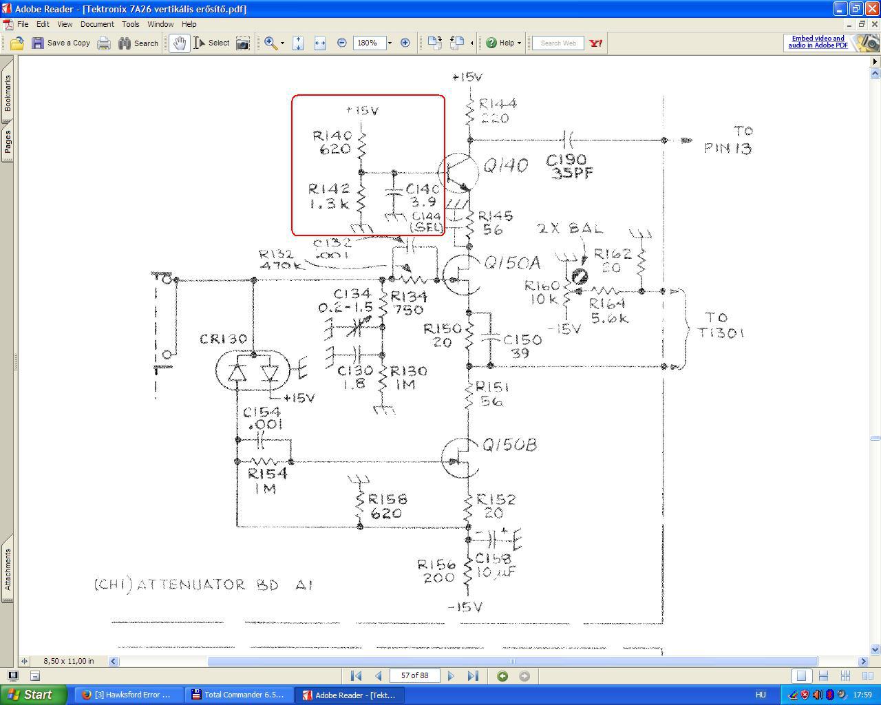

				Egyik oka, hogy kb. 15-ször kisebb áram szükséges ugyanakkora nyitófeszültséghez a másik pedig, hogy a földelt bázisú kapcsolás nem szereti a feszültséggenerátort a bázisán.  Példaként felhozom a Tektronix szkóp vertikális erősítőit, itt hogyan kompenzálják a földelt bázisú kapcsolásokat a bázisukon. De adtál egy jó ötletet. Az mc bemenetű korrektoraim BD135/136-okkal kezdődtek és úgy emlékszem 130-140 dB volt az ekvivalens jel-zaj viszonyuk. Ugyanígy, csak a bázis-emittert használtam diódaként. A TO126 tokozású tranzisztoroknak nagyobb a hőtehetetlenségük, vastagabb a kivezetésük és négyet össze lehet fogatni/csavarozni egymáshoz. De használhatok duál (ha létezik array quad) SMD tranzisztorokat is... a TO126 jobb ötletnek tűnik. A kérdés még nyitott. Még egyszer elolvastam a linkelt oldalt. Megállapít néhány tényt. És? compozitÁtolvastam. Szerintem arról írtam (vagy fogok írni, mérésekkel szimulációkkal alátámasztva) ami a 4. fejezet bekezdésében megfogalmazódott a szerzőben. A többi csak reklám, egy mérőprogram bemutatása. Vagy látsz valamit ebben a cikkben ami fontos/újdonság/érdekes lenne? | Bejelentkezés Hirdetés |
