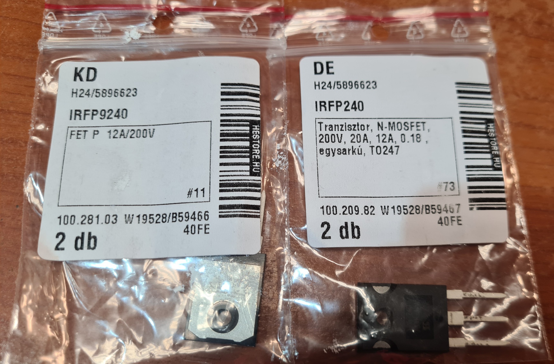

Elnezest, most jottem ra, legutobb a kisebb testveret vettem, az ok volt.
Nincs sajnos viszonyításom...
Csak azt fotóztam amit kaptam, lásd feljebb.
Ilyen az enyem is amit Laci csatolt.Bővebben: Link
Mai fejlemények:

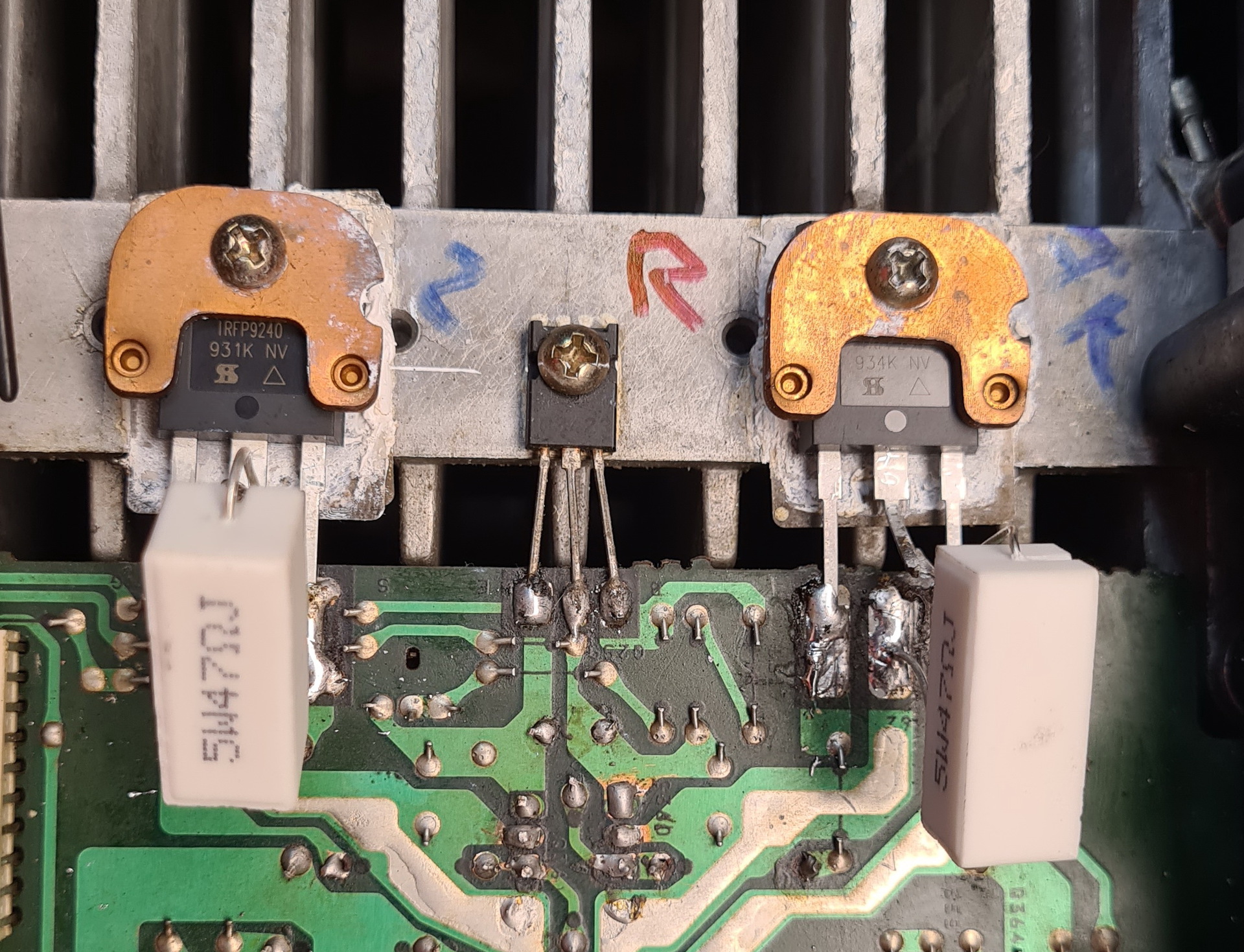

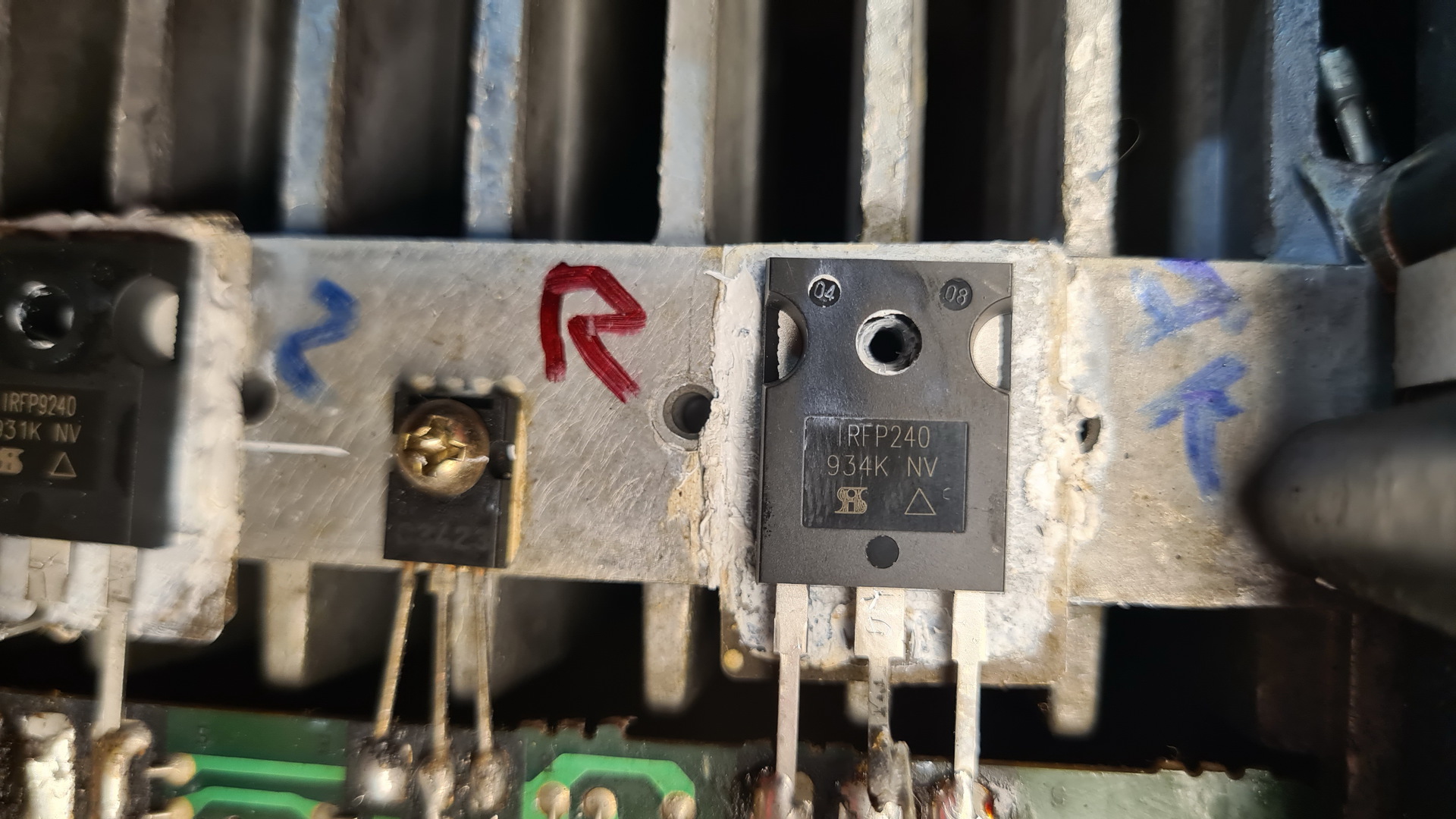

a működő jobb csatornából kiszedtem a Toshiba feteket, és beépíttem az IRFP 9240/240 párost a "D" ágba 1-1 47R 5W sorba kötve. Védelem engedte indulni, azonban a 47 R-ek hamar elkezdtek füstölni. Táp lekapcs, nem mertem tovább hagyni. Ötlet esetleg?

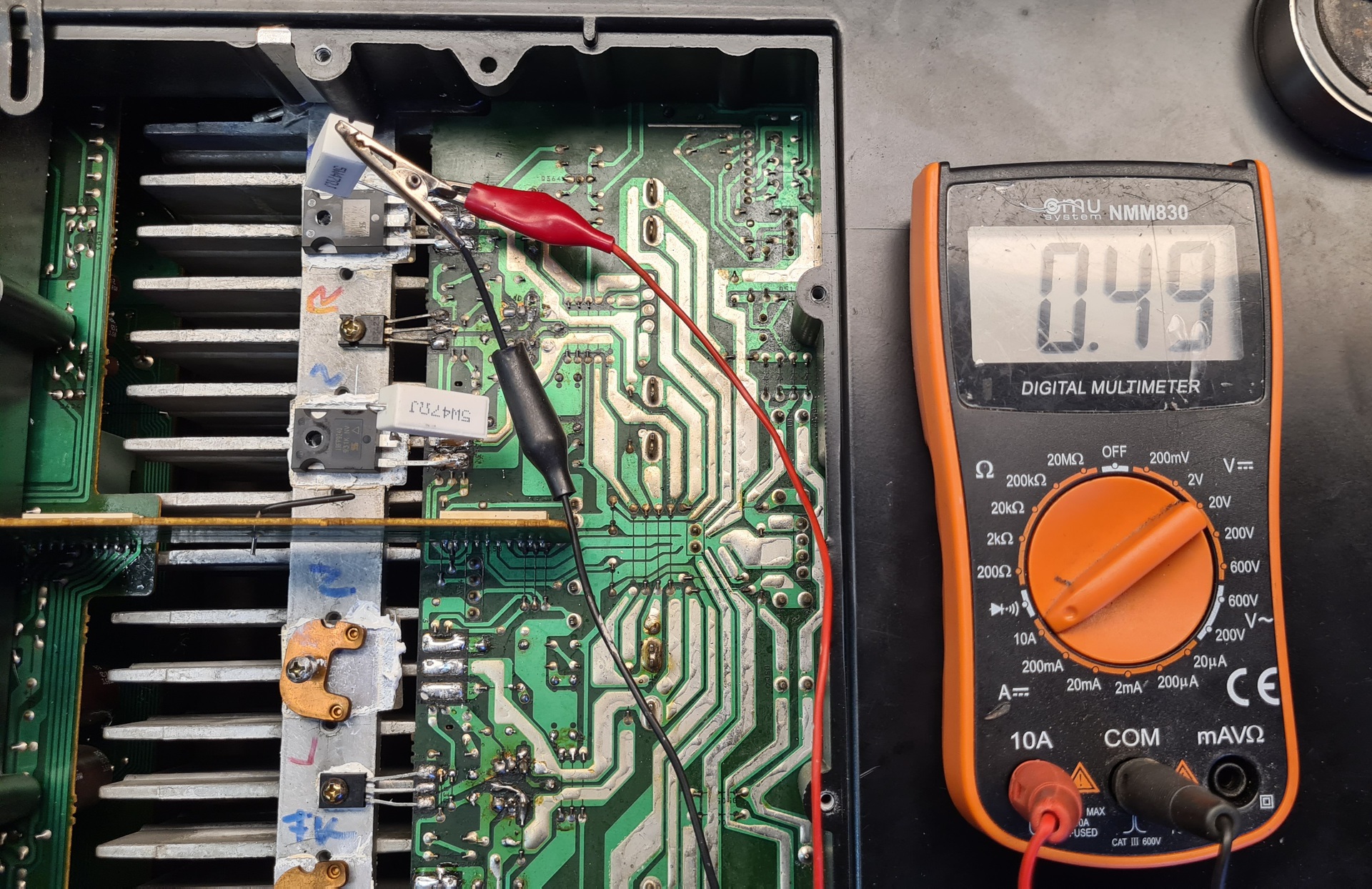

Mértem egy áramfelvételt az ellenállás és a táp bemenet között, nem sok, 490mA, ezt max 450-ig tudom módosítani az RT-301-el, vagy csak több lehet...

Mind két oldal a 47R en keresztül kap tápot?
Hol, hogy mérted a nyug. áramot? Q309 is cserélve lett? RT301 max értékre állítva minimális a nyug áram. IRF FET D kivezetéseivel is sorosan bekötheted a 47R ellenállásokat, így csak a fet árama terhelné. A hozzászólás módosítva: Okt 24, 2024
Ez a működő jobb csatorna, itt is cseréltem minden biztosíték ellenállást, Q309, 312, 313, (ez a csatorna működött, de a biztosíték ellenállások értéken alul voltak, ezért azokat is cseréltem, valamint az R320, 319 0,22R -t is.) A gyári toshibával működik.
A D ágra mindkettőre tettem 47R 5W-ot. A nyugalmi áramot a Q309 bázisán -1,3V nak kell lenni A hozzászólás módosítva: Okt 24, 2024
Nyug áramot a 0,22R ellenálláson fesz mV méréssel ellenőrizd, I=U/R
Vagy ha a 47R a D kivezetésbe van sorosan, akár azon is mérhető. Lényeg, RT301 max ellenállás értékre legyen tekerve indításkor. Amennyiben így is magas a nyug áram, módosítani kell az értékeken... A hozzászólás módosítva: Okt 24, 2024
Ok, pont ezt tettem, a 47 R - el sorosan, 490mA
Nem áramot kell ott mérned, mV feszt, ahogy leírtam, az ellenálláson eső feszültségből kiszámolható.
Idézet: „Nyug áramot a 0,22R ellenálláson fesz mV méréssel ellenőrizd, I=U/R” A hozzászólás módosítva: Okt 24, 2024
Köszönöm, értem. mérem: 2mV-ot tudok mérni a 0,22R két lábán, (a Toshiba fetekkel.)

Idézet: „Az utolsó mondat érdekes lehet, melyik alkatrészek értékeire gondolsz?” RT301 t. poti, ha jó a mérésed nincs is nyug. áram. Idézet: „Köszönöm, értem. mérem: 2mV-ot tudok mérni a 0,22R két lábán, (a Toshiba fetekkel.)” Nem a TOSHIBA FET mérése a lényeg, IRF áramát kéne mérned. Az lesz a vége, hogy a megmaradt eredeti fetek is tönkremennek.
A tranzisztorokra. A Toshiba TO-126-os tokozása nem ilyen.

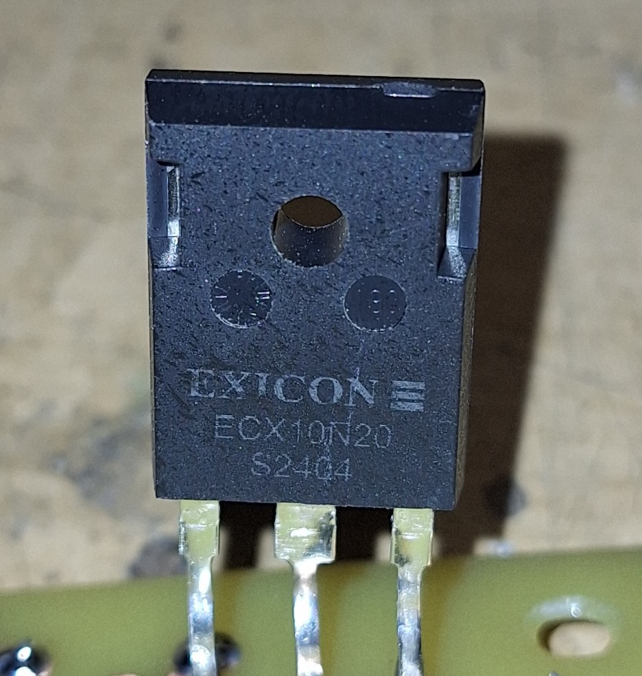

Közben sikerült szereznem 30W-os 230V-os halogen izzót, vettem kettőt.. készítettem két foglalalttal egy párhuzamos egységet, melybe 1-1 db 30W-os izzó mehet, ezt az egészet soroltam egy dugvilla - lengőduglajjal. Tettem egy próbát először 1 db 30W-os betekerve, indítva nyugalmiban aműködő jobb csatornát. Erős felvillanás, majd egy gyenge, nagyon gyenge fényre állt be. Ezután (power full off) a működő feteket átraktam az előzőleg eldurrant csatornáéba (ugye melítettem, hogy itt - is - az összes biztosíték ellállás, 50µF kondi, mindhárom tranzisztor) cserélve lett. Szóval átraktam a feteket, működik az eldurrant csatorna... Ugyan úgy, felvillanás, majd a 30 W-al gyenge fény, a bios-al beállítottam értékre, eztután betekertem a másik 30W-os izzót is....fetek Gate-on nyugalmiban 1,5V körüli értékek. Szóval, úgy tűnik rendbe tettem és valóban csak ide a 2 mosfet kellene....
Idézet: „fetek Gate-on nyugalmiban 1,5V körüli értékek. Szóval, úgy tűnik rendbe tettem és valóban csak ide a 2 mosfet kellene....” Nyug. áramot így nem lehet mérni, olvass vissza!
Jogos, ez kimaradt, 0,22R -en 1,8mV mérhető
