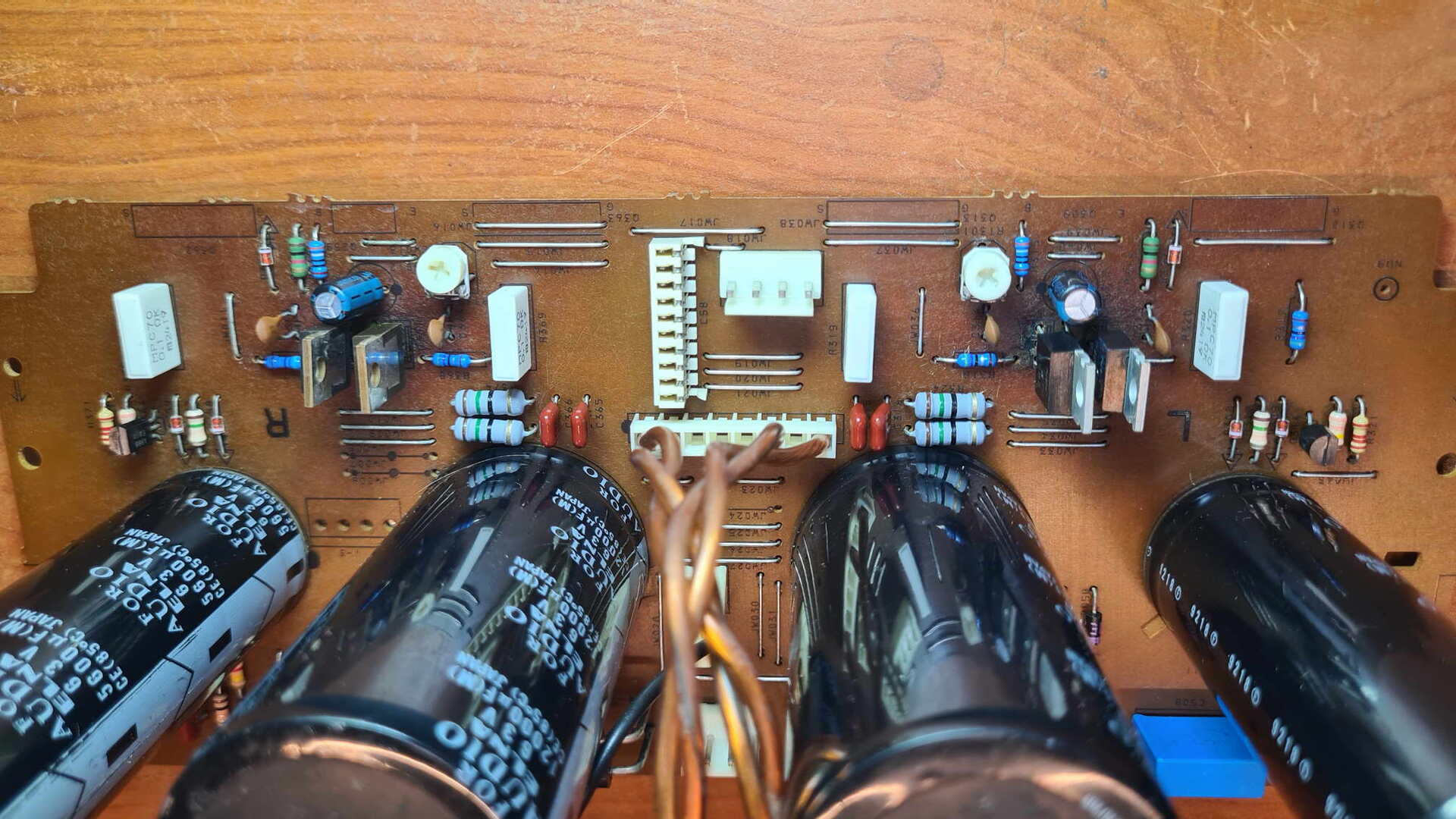

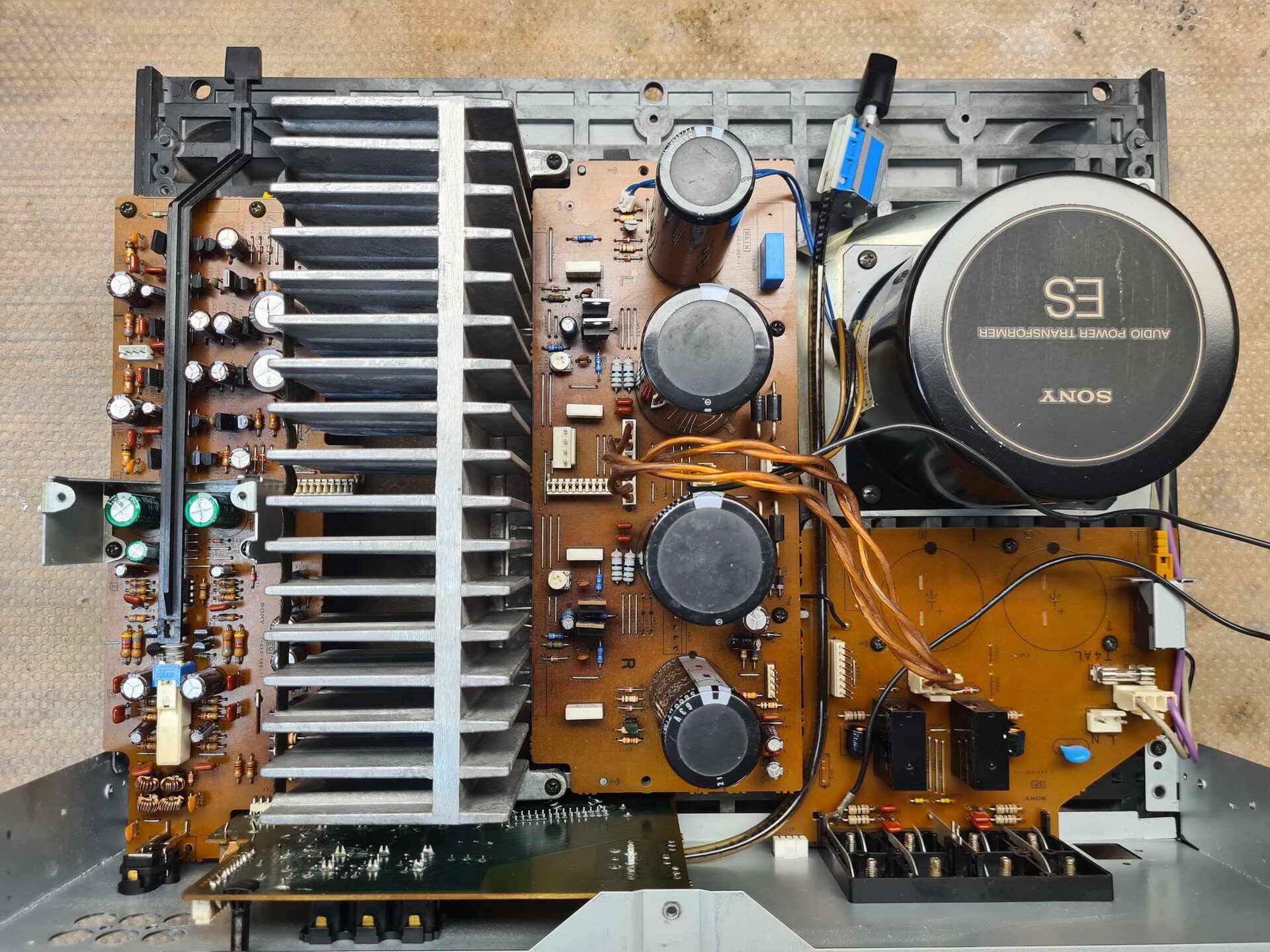

Szia! Hosszas vívódás után sikerült szereznem egy működő képes 590ES pédányt, szépen működik minden funkció. Takarítás ráfér, 30 éves por benne. Végfok körüli alkatrészek nincsenek megbarnulva, nem látszik az ellenállások alatti nyáklemezen melegedésre utaló jel. Volt a téma a BIOS beállítás, nos kiváncsiságból rámértem, a 0,22R - ből erre a célra kivezettet csatlakozóra, a gyári leírás alapján bekapcsoltam, majd 10 perc után kaptam egy 5.6mV és a másik csatornán 0mV értéket. Mint említettem, az én példányomon is, ha a gyári 24mV ra tettem fel, akkor már elég nagy szivárgás volt, a hálózati táppal sorba kötött izzó fényerejéből látva. Ezt szintén elsőre így indítottam, 0 fényerő az izzón. Ezután mértem a BIOS mV- értékét. Ugye megsem közelítette a 24mV-ot. Ez az erősítő javítva nem volt, látszik, minden gyári. Nem lehet, hogy a gyári rajzon az egy elírt érték? Lehet 2,4mV vagy 0,24mV? Vélemény?
Egszeru, szamold ki az ellenallason eso feszultsegbol az aramot, minimum 50mA, max 200 jo ertek lehet.
A 0mV biztos nem jo…, vagy rosszul mersz, vagy valami hiba van! A hozzászólás módosítva: Nov 14, 2024
Hát nem mérek rosszul, valóban ennyit mértem. Engem is összezavart
Ha valoban jol mertel, akkor az az oldal, kis hangeron hallhatoan torzit!

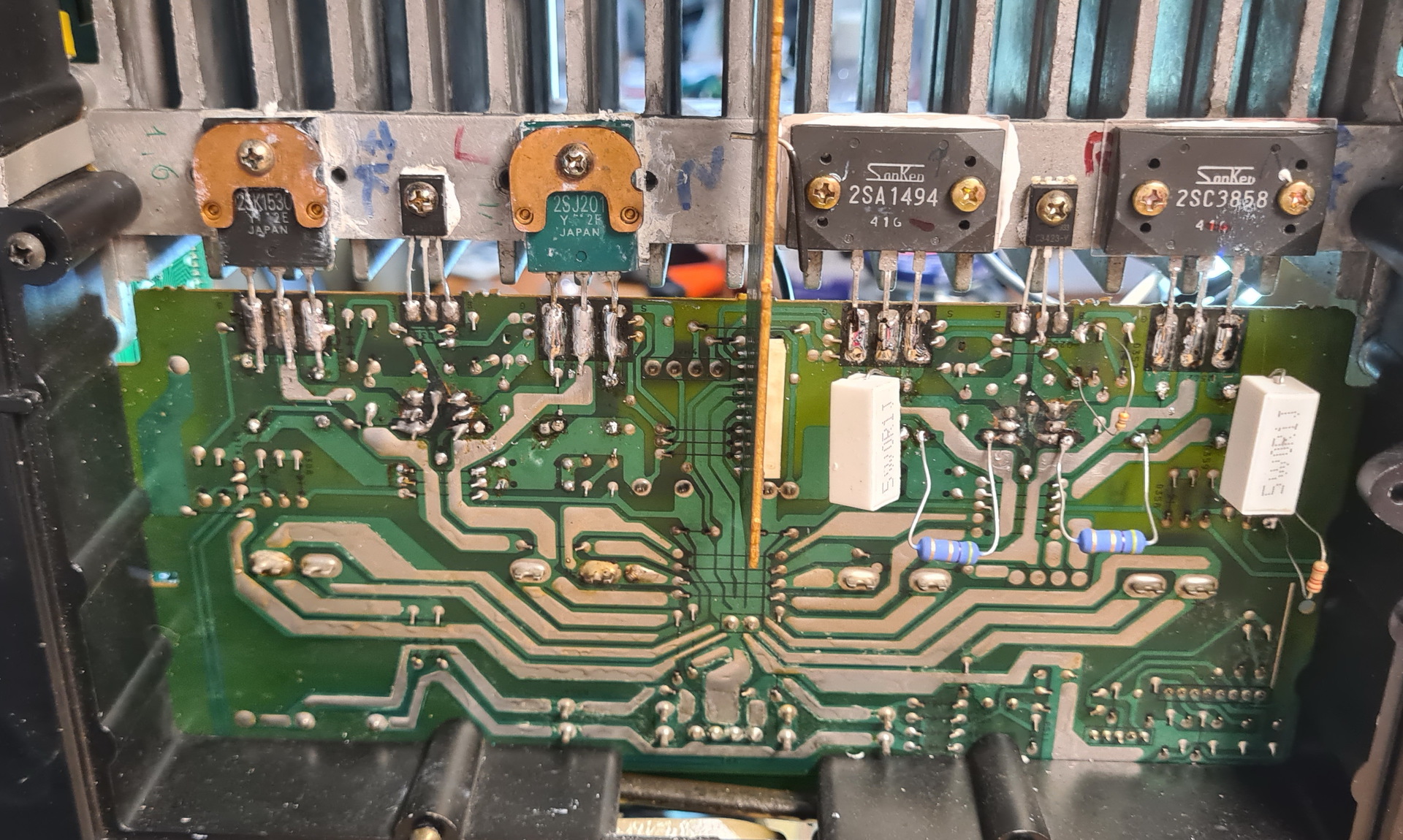

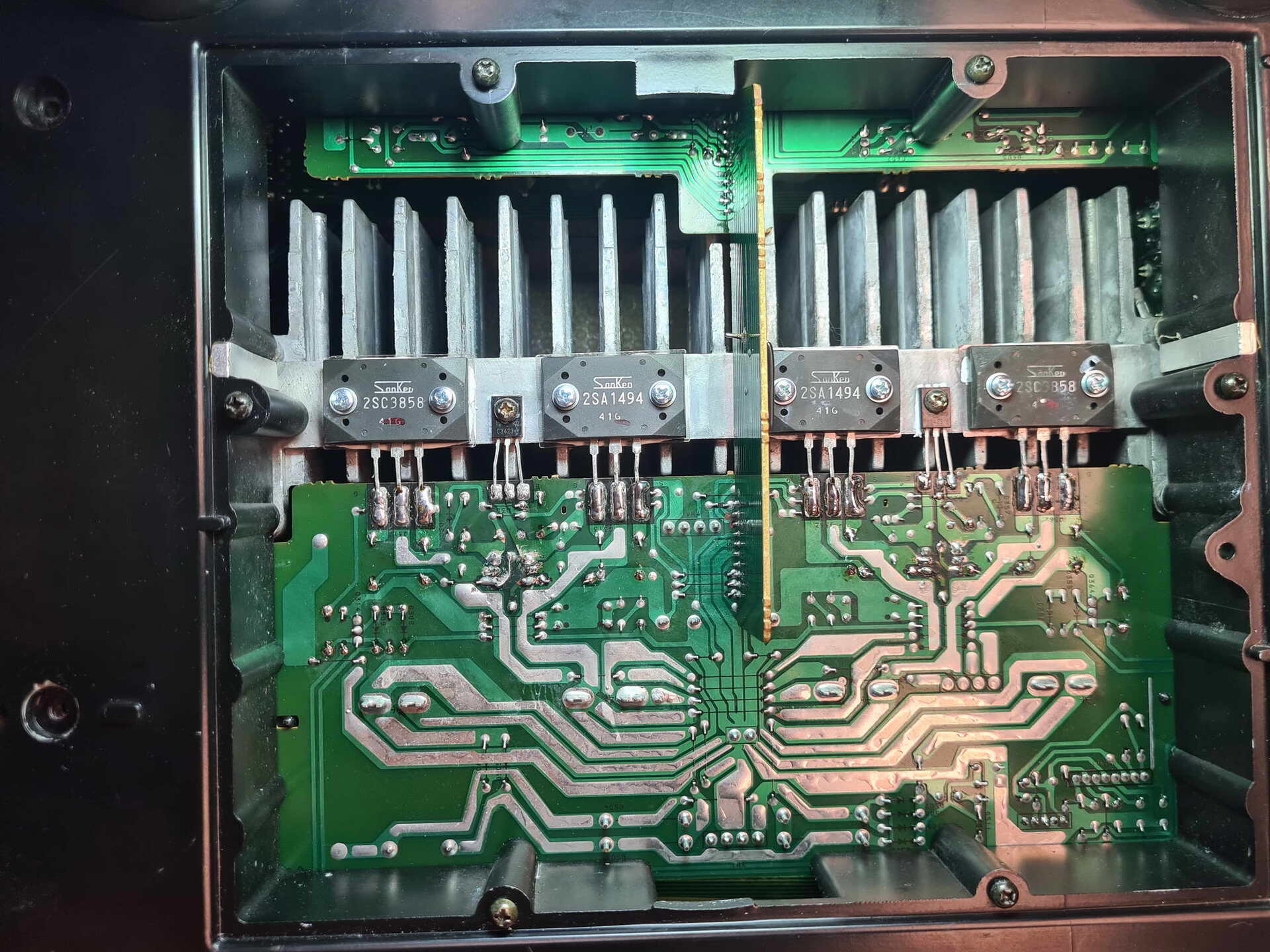

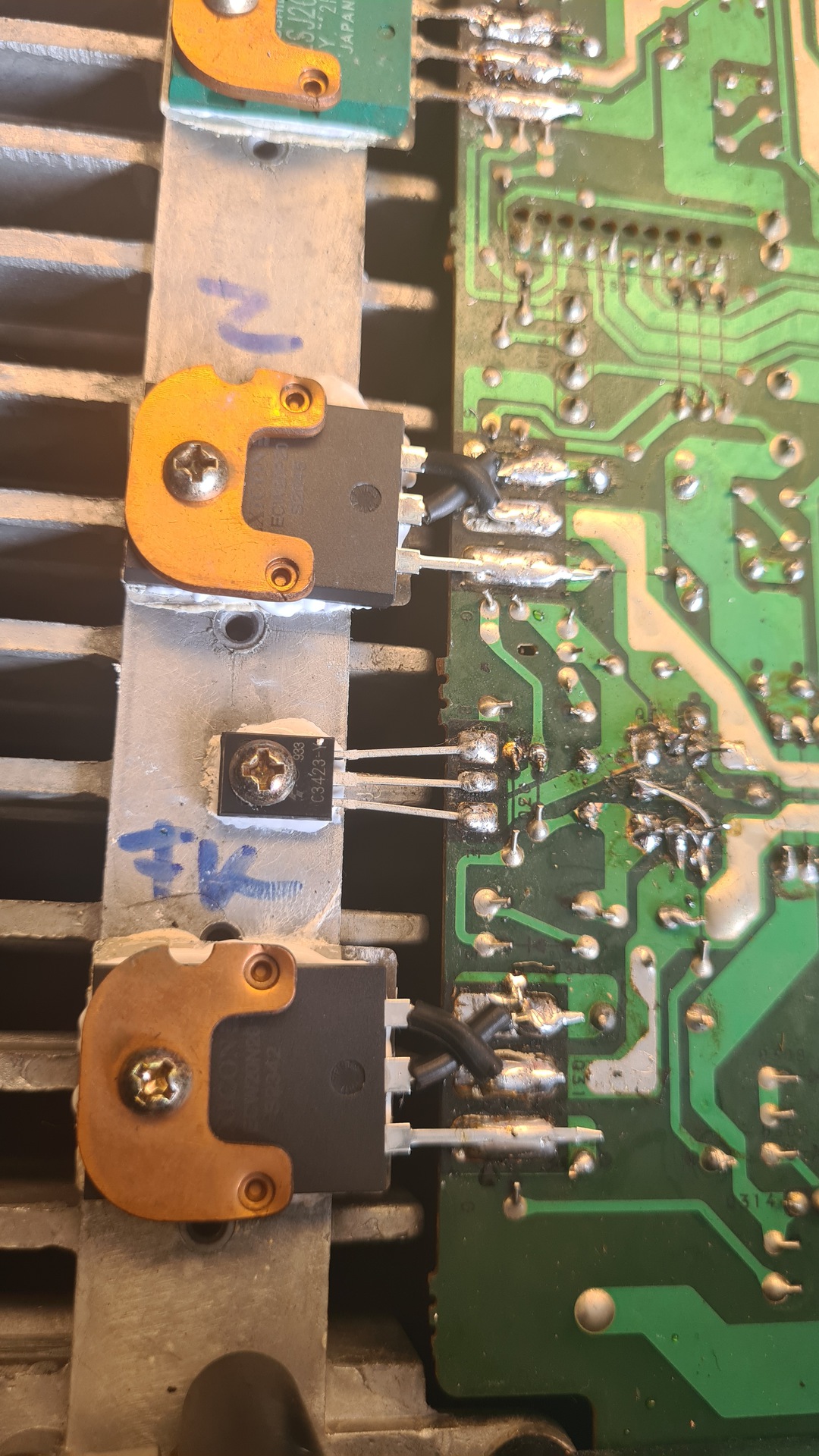

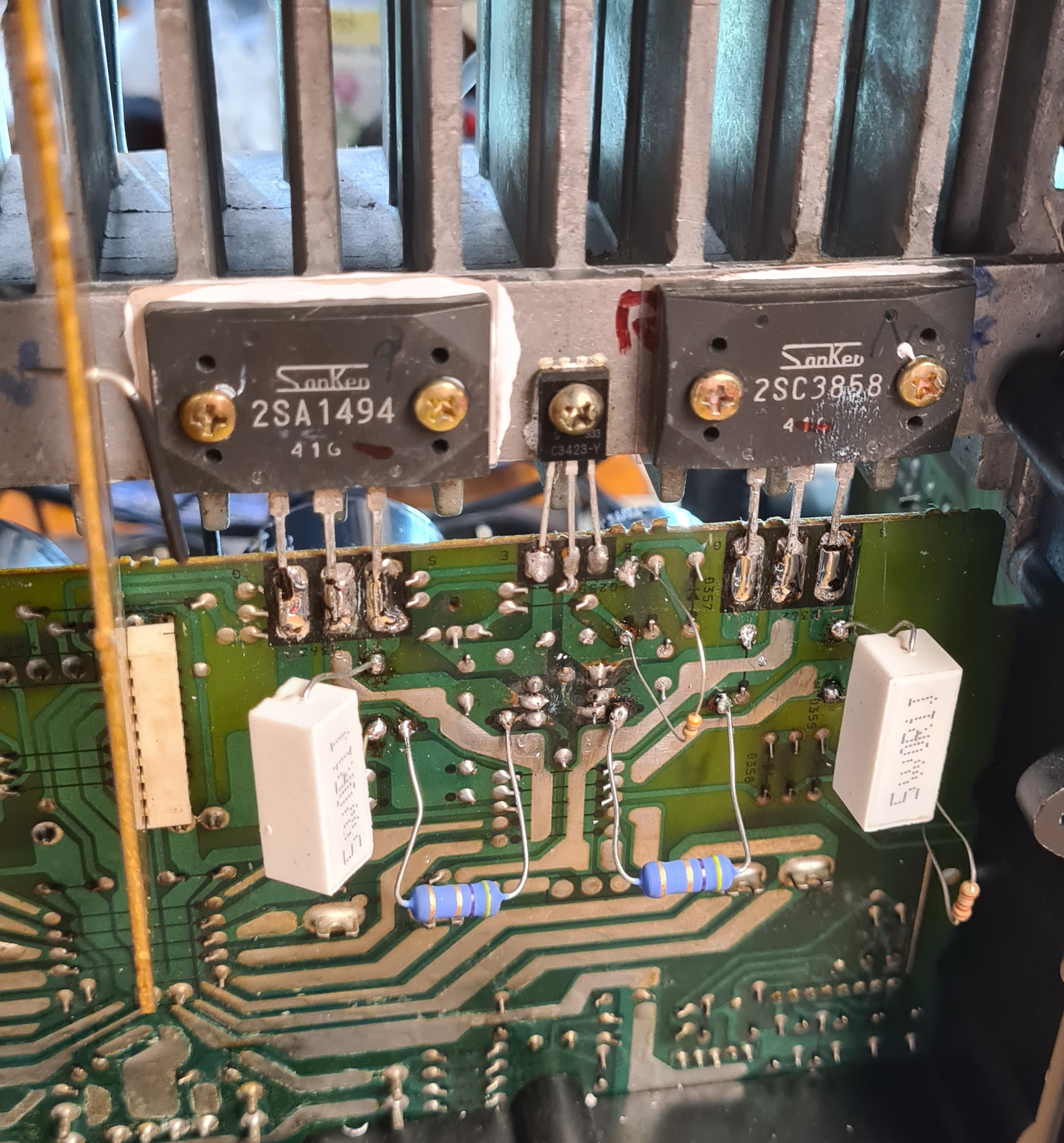

Meglett a megoldás, igaz nem lesz fetes (esélytelen), viszont működik! A megoldásom az 550ES mintájára találtam ki, amely kapcsolástechnikailag szinte ugyanaz, csak néhány ellenállás kellett cserélnem, és a végfok mosfetek helyett a végtranzisztorokat, a nyák szinte adja magát. Csatoltam az 550ES és az 590ES rajzát, ahol pirossal jelöltem a cserélendő alkatrészeket. Amit a képen látni, csak próbaverzió mindkét végfok egyformán tranzisztoros lesz, amint elkészül megosztom itt veletek. Hallgatom így a bal és jobb csatornákat, (mono üzemben hallgatva) úgy vélem a tranzisztorosnak szép hangja van, a mosfetesnél kicsit több magasat észlelek, így, hogy egymásmellett vannak pont könnyű észre venni a különbséget.
Köszi a tapasztalatok megosztását és gratulálok a megoldáshoz, nagyon kreatív!

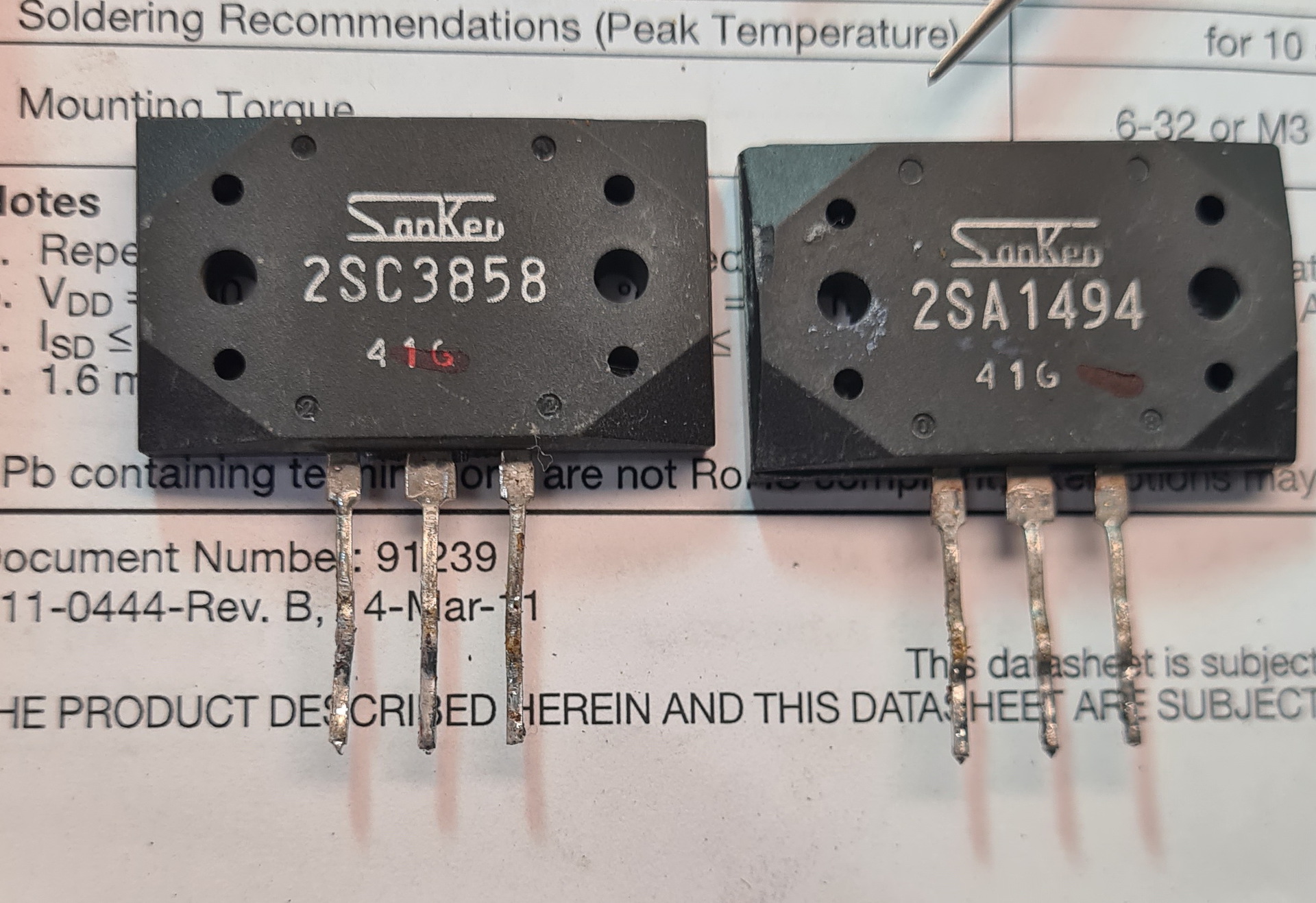

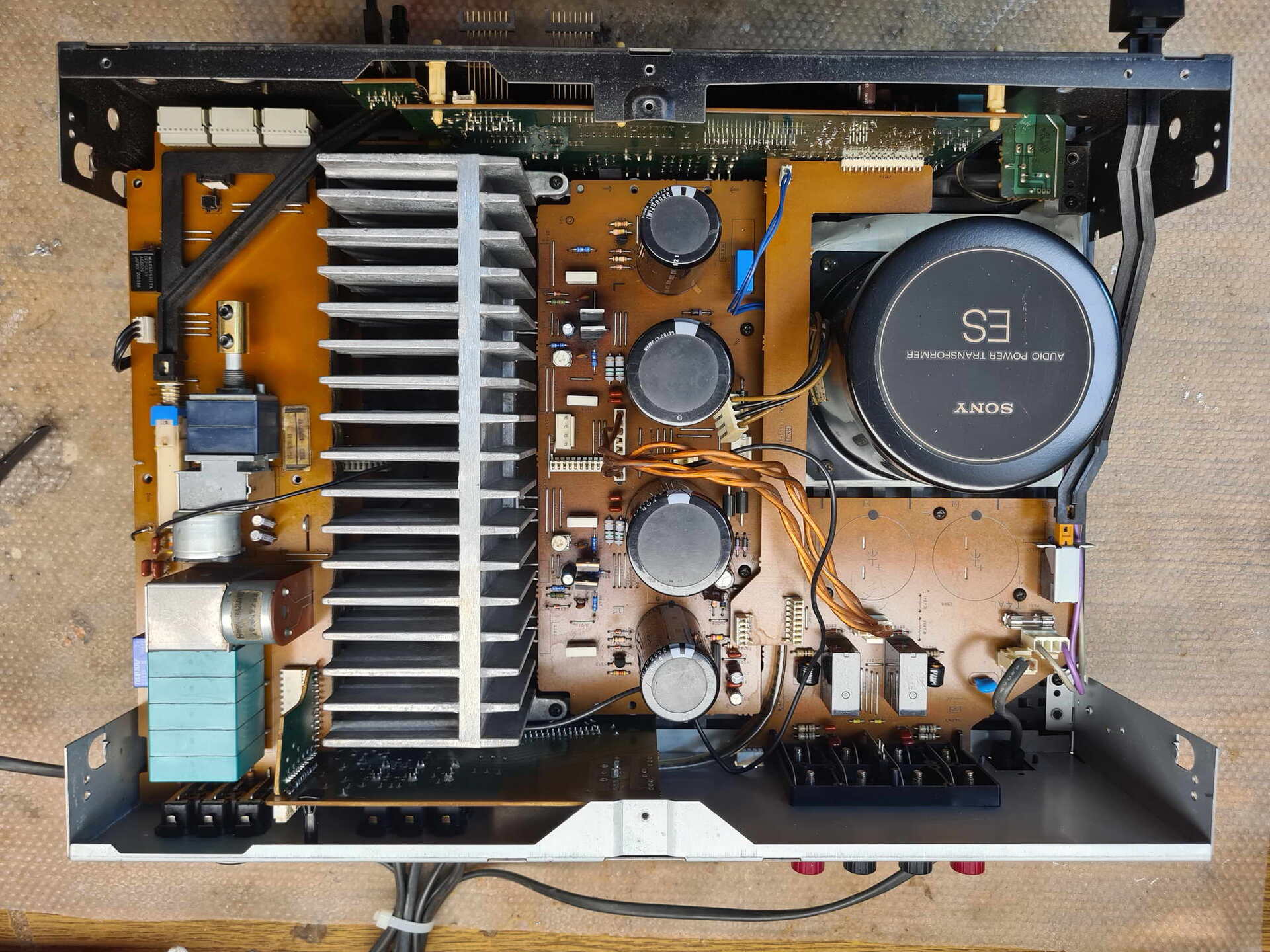

Mindenkinek köszönöm a segítséget, csatolva a képek. Miután a SANKEN-tranzisztorokkal stabilan működött, kapott egy részletes, alapos tisztítást, hibás forrpontok javítását, BIAS beállítást, rajz szerint itt 7mV. (kb 50 forrpont volt már határeseten) a végeredmény teljesen jó lett. Hangja szép, tiszta, igazából elégedett vagyok.
Örülök a mentésnek, 92-ben vásároltam még, azóta hajtottam. Megérdemelte a törődést! |
