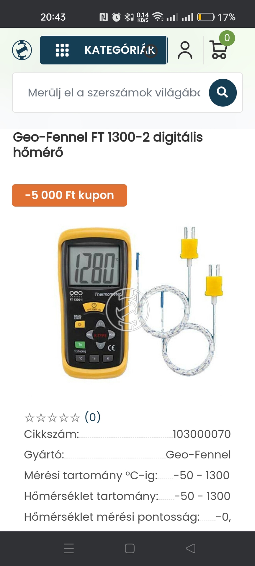

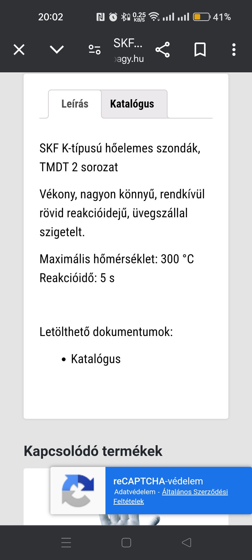

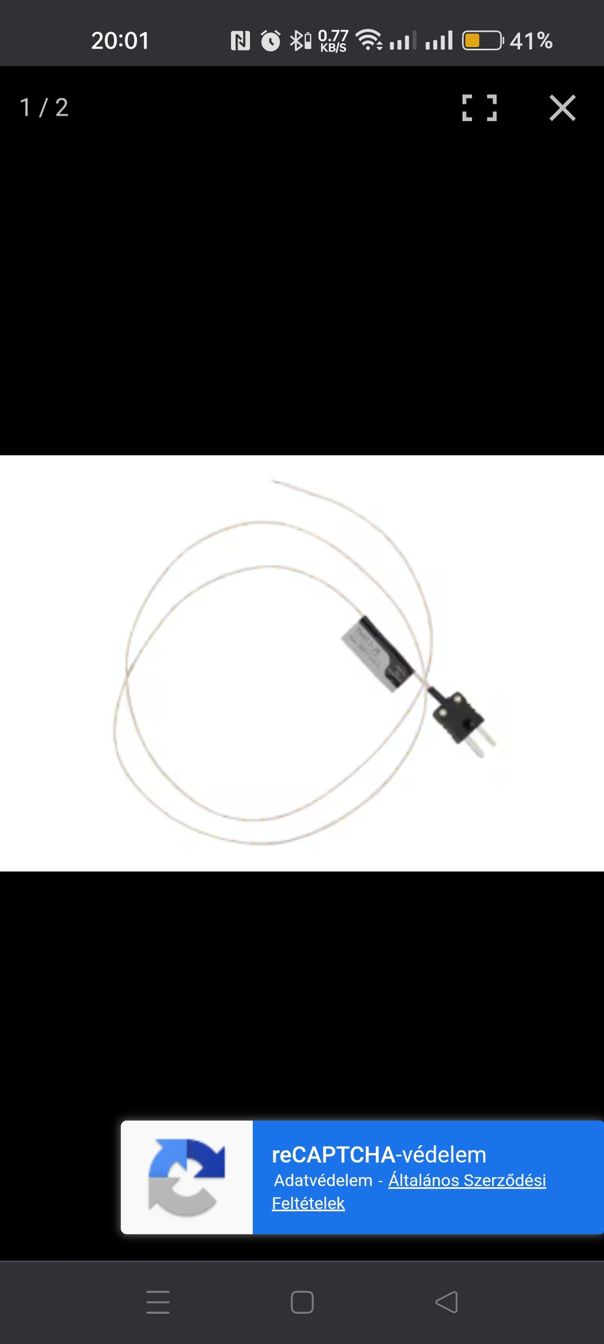

Tisztelt Fórum! Bocsánat nem gyöngy termisztorral, hanem egy műanyag rúdba szerelt hő elemmel használjuk ezt a Maxwell MX 25201 műszert. Tegnap találtam a neten egy nagyon gyors hő elemet 5 s-os válasz idővel. SKF forgalmazza. TMDT 2-38 K típus. Hát nem egy olcsó portéka... Ehhez még kell egy olyan műszer ami képes fogadni ennek a hőelemnek a jel feszültségét. Találtam dupla szondával rendelkező műszert is.Fotót linkelem. A gyorsaságáról nincs még információ. A jelenleg használt szondáról is linkelek fotót. Köszönöm az eddigi hozzászólásokat és a jövőbelieket is.
Azért írják nagyon gyors szondának, mert maga a hőelem közvetlen hozzáférhető, nincs becsomagolva semmilyen hüvelybe, ellenben a többi, SKF gyártotta hőmérő szondával. Itt látható, miről van szó: Bővebben: Link.

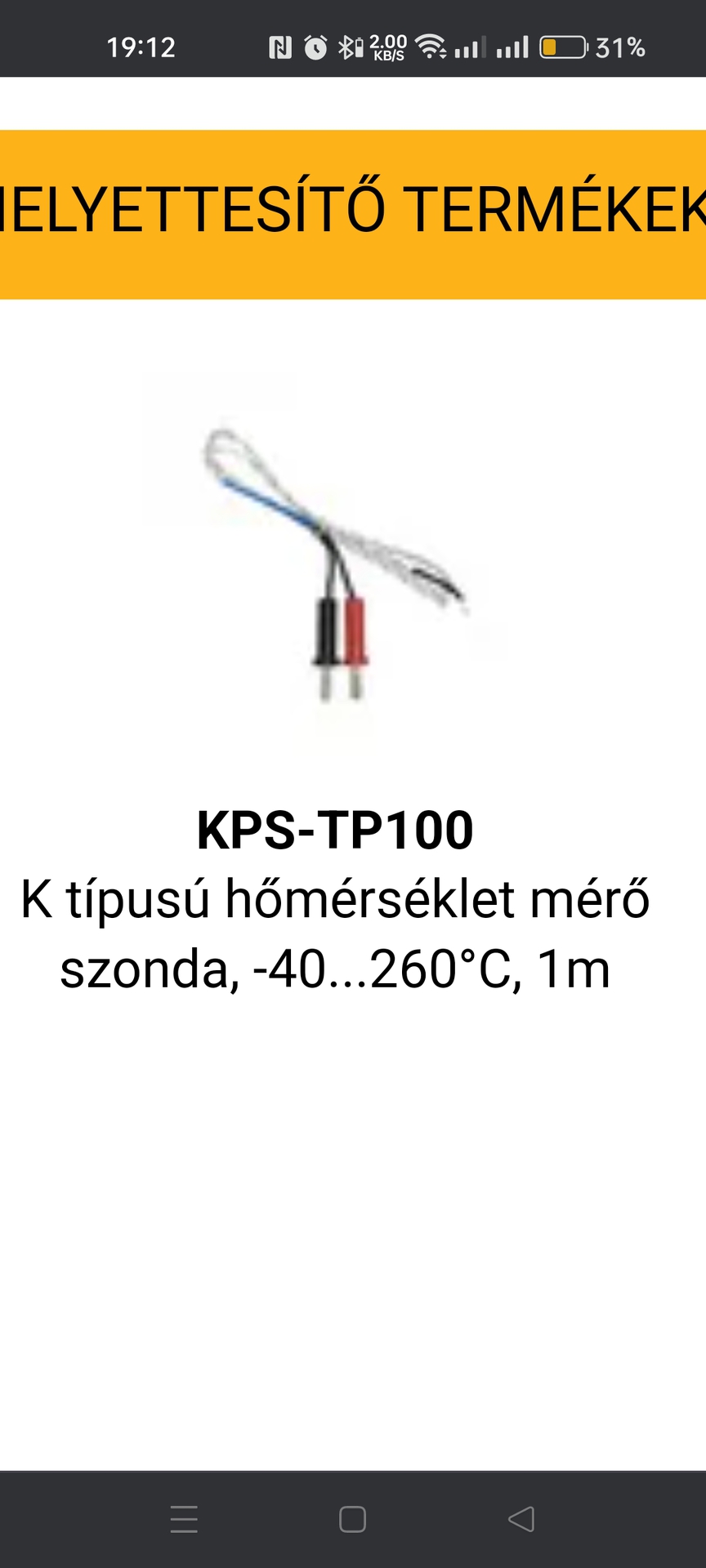

53 000 Ft egy K hőelemért, finoman szólva is pofátlan lehúzás. Itt egy kicsit barátibb az ár, már ha kell számal is róla: Bővebben: Link. HEStore-ban még ólcsóbb igaz, nincs csatlakozója. Ha most a KPS-TP100 típust használjátok, akkor a nagyon drágával (és a többivel) sem lesztek előrébb semmivel. Nevezett termékek gyakorlatilag egyeznek. A lényeg: a használt módszer lassú. Vagy egyszerre többen mértek, ahogy asch is javasolta, vagy hőkamera. A csupasz K hőelemnél már csak a hőkamera gyorsabb (figyelmbe véve az egyszerű halandók által elérhető eszközöket) igaz, kicsit drágább játékszer. Vannak IR szenzorok amelyek pl. Arduino segítségével kiolvashatóak de kérdés, ilyen játékszerek megengedhetőek-e termelési területen. Amelyik pedig tuti jó, viszonylag drága.

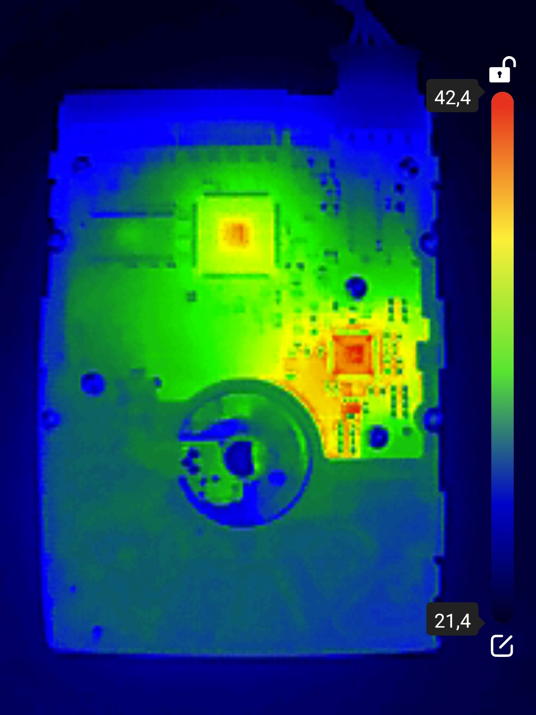

A hőkamera OK, hogy mér, de hogyan rögzíted az adatait gyorsan? Napi szinten használom, csak ezért kérdezem. Ott nem hőmérséklet adatfolyam a vége, hanem hőkép. Persze ha csak vizuális visszajelzés kell, hogy jó, vagy nem jó akkor hibaszűrésre elmegy. Bár szerintem inkább terepi eszköz. Ráadásul erre a feladatra erősen túlárazottnak tűnik.
Idézet: A válasz benne van az eredeti kérdésben:„hogyan rögzíted az adatait gyorsan?” Idézet: Úgy, ahogy most is. Papír, toll. „Maxwell alap műszer gyöngy termisztorával mérünk 64 mérési ponton”
Ha nekem ilyen gondom lenne, én képfeldolgozással oldanám meg, azaz a hôkamera lementett képén adott pontokat felvéve. Akár referencia pontokkal, amik lehetnének referencia hôforrások is, amik a képen vannak szintén. Meg ugye ott van a képen a kamera saját hôfokskálája is. Itt persze bejátszik az a gond, hogy egy fém kupakos elkóról, vagy hûtôbordáról nem hiteles érték jön le, mert más az emissziós tényezôje mint egy ugyanazon képen szereplô mattra festett wattos ellenállásnak. Ilyenkor egy felragasztott matricapötty segíthet.
Most hogy ezt írtam, kipróbáltam a sajátommal, és talán nem reménytelen, egy állványra rögzített kameránál, és keretre helyezett elektronikánál. Meg nyilván egy ipari hôkamerával, nem egy telefonra dughatóval.

Ha előzőleg is hőelemet használtatok, és az is "K" típusú volt, akkor nem kell másik műszer, ehhez is jó lesz. Mi 10-15 éve itt szoktuk venni a laborban szükséges hőelemeket, attól jóval kedvezőbben, amit linkeltél.
