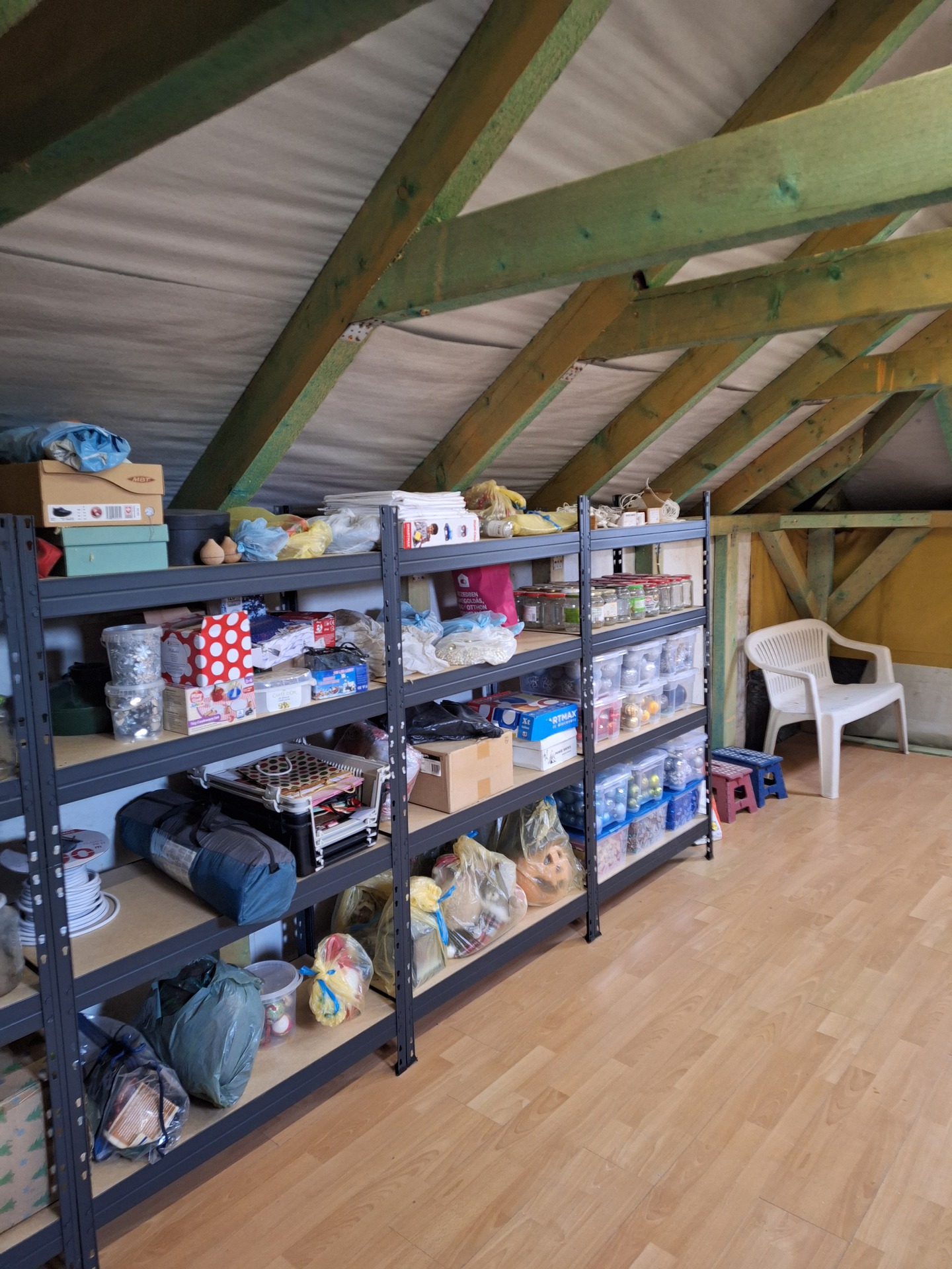

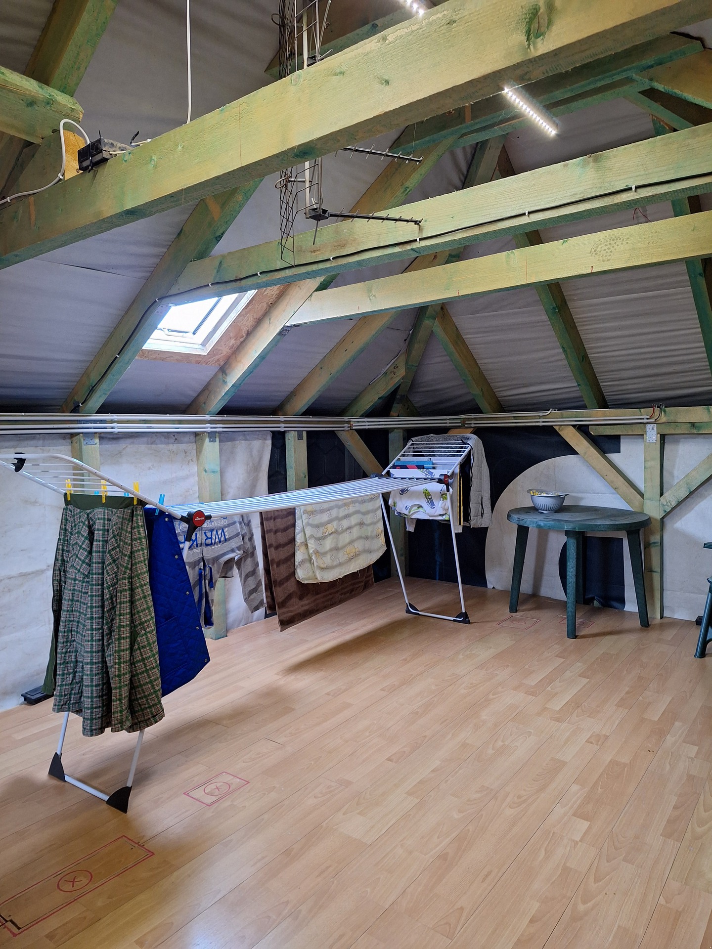

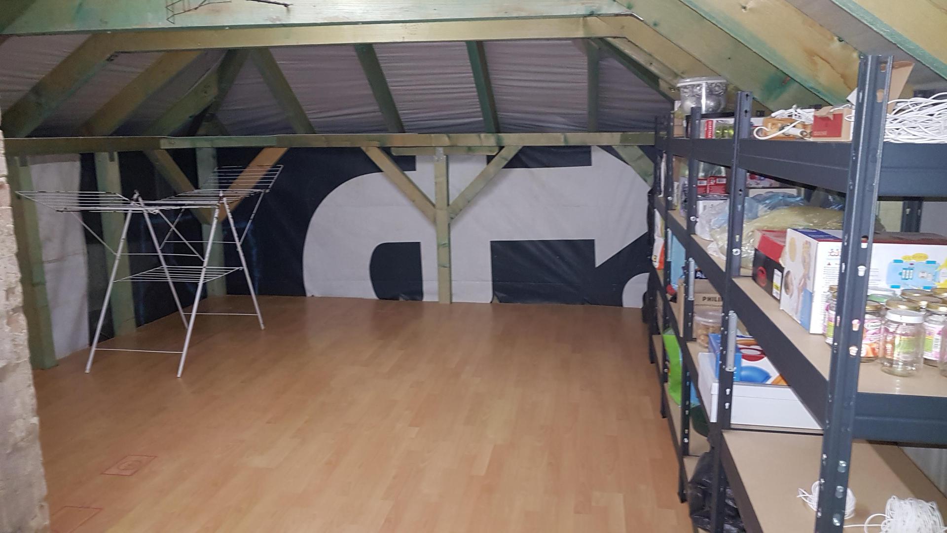

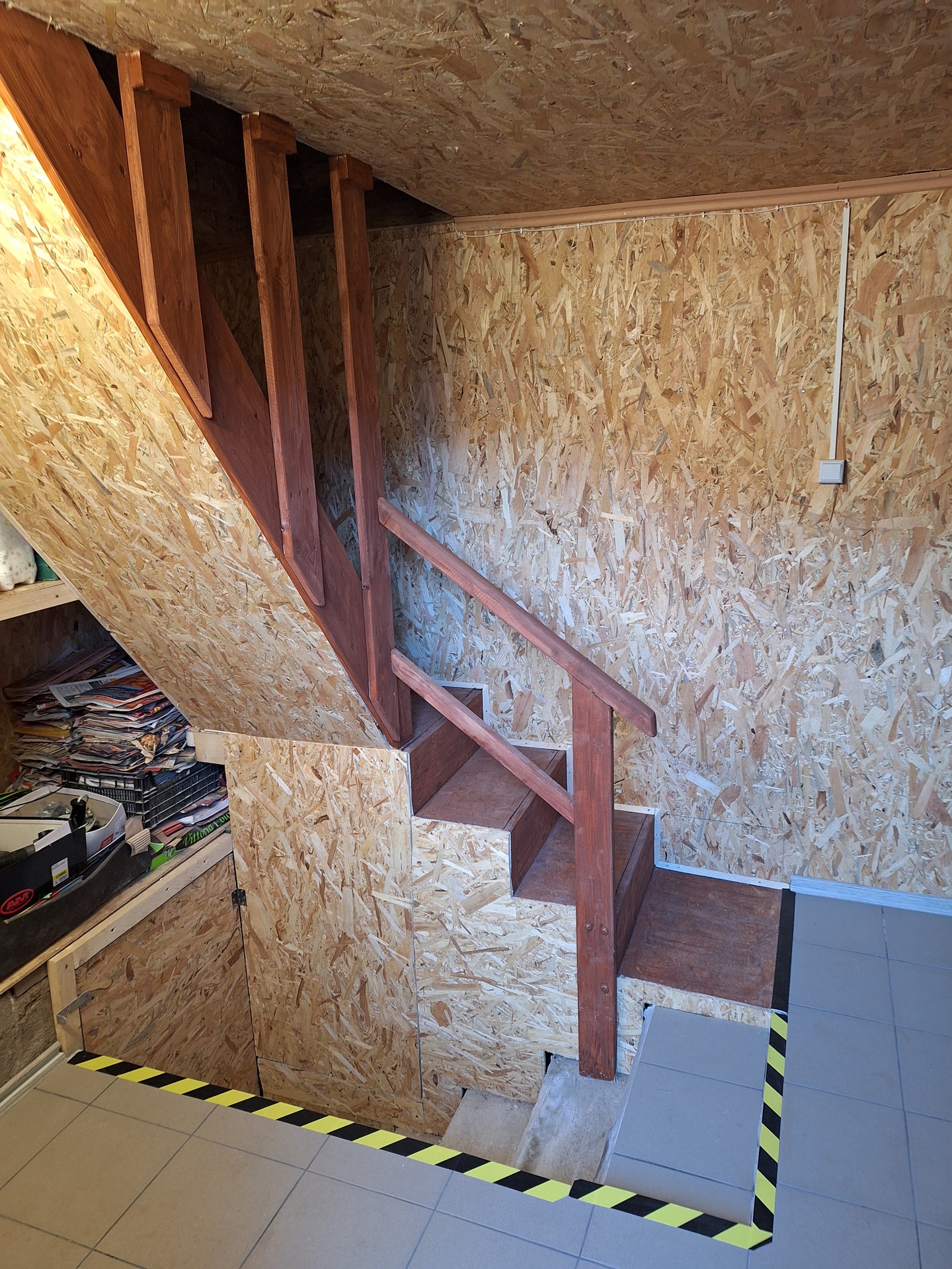

(#) CIROKL válasza Bakman hozzászólására (») Nov 14, 2024 / 1
A mi kádárkockánk is 60 éves oszt a tető 1 éves körben az egész ház szigetelve mivel kisméretű téglából van ezért ajánlott .
A födém is szigetelve lett ,sőtt járhatóra készitettem , igy totálisan használható
4x8méteres plusz helyem lett , rendes lépcsőt épittem hogy simán feltudjunk jutni!
Szerintem gond csak akkor van ha a tulajt nem érdekli a ház amiben lakik , akkor nyiván átfúj a szél a tetőn ,oszt füt az utcára!
