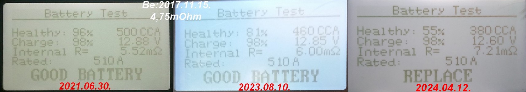

Nekem Lancol Micro-200 Pro van de kismillió félét gyártanak. Ez kimondottan 12V-os akkuk állapotfelmérésére készült. Nem csak arra jó, hogy előre jelezzen egy esedékes akkucserét, hanem arra is, hogy el tudjam dönteni egy új akku esetén (mert hogy az újakat is meg szoktam mérni), hogy melyik gyártó termékét veszem ezentúl és melyiket semmiképpen sem. Az új Exide mérésén látható, hogy bőven túlteljesíti a névleges értéket is, az állapota 100%. Na most kaphatók újan olyan csodák is (pl. electric power) ami a boltból elhozva is már csak 82 vagy épp 79%-os és már a névleges indítóáramát sem tudja, nyilván azért is kerül feleannyiba mint a nevesebb társai.
A másik képen meg ott van egy TAB Magic élete, sajnos az újkori mérés képe nincs meg azt csak odaírtam a dátumot és az értéket fehérrel. És mivel ezzel a műszerrel nem tudom sem egy lion cella sem egy 48V-os akkupakk belső ellenállást mérni ezért vettem még egy YR1035+-t is, amivel bármilyen ellenállást tudok mérni, olyat is ami nincs feszültség alatt, pl. relé átmeneti ellenállása, de még egy rövid darab sodrott rézre rányomott érvéghüvely átmeneti ellenállását is. A felmerülő "minek?" kérdésre egyszerűen a csak a válaszom, engem pl. az sem elégít ki ha pl. egy trafó szigetelési ellenállásáról csak annyit tudok, hogy 100MΩ vagy 5GΩ felett van az az érték, szeretem tudni, hogy az most 3TΩ vagy 30TΩ mert az értékből lehet következtetni a szigetelés minőségére, állapotára.

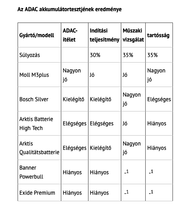

Lásd melléklet. Nekem lesújtó tapasztalatom van az Exide akkukról. Egyik privát, mási céges autóban múlta alul önmagát.

Nekem az Exide akkukkal csak jó tapasztalatom volt. A táblázatot nem tudom honnan vattad, de szerintem valami reklámból.

Természetesen reklámból. Honnan máshonnan?

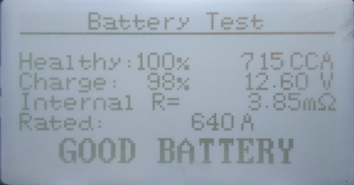

Elnézést kérek, hogy nem fotózok és mentek el minden egyes mérést. Nyilván nem 5db alapján alkotok véleményt, bár számomra az is teljesen releváns lenne. Ha szerinted az jó akkor vedd azt, én meg hadd vegyem azt ami szerintem jó. Hogy ki mit hogyan címkéz át az engem nem nagyon érdekel, az exide-t nem címkézik át, ennyi. Kéne tudnia a címke szerint 640A-t és a műszer szerint 715A-t tud, amaz meg 295A-t a 330A helyett. A mérések meg önmagukért beszélnek, tények, amikkel lehet vitatkozni csak minek.
